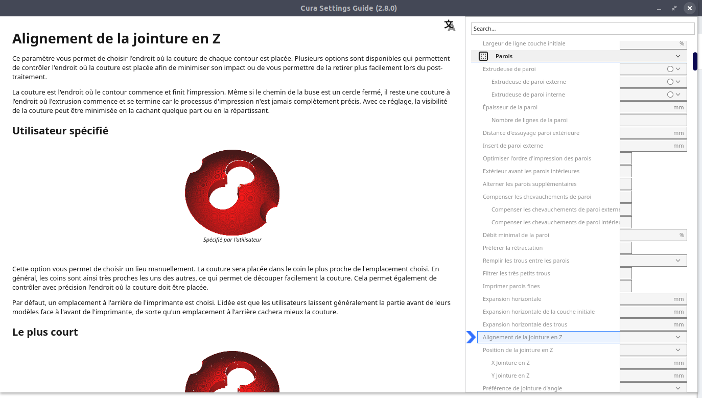

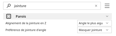

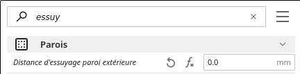

Enfin, pour le coin du cube avec beaucoup de défaut, c'est surement la jointure en Z ( zone de couture, les début et fin de chaque couche, et là il doit y avoir a travailler les paramétrés pour celle ci ... si en masquage ou non ? si une distance essuyage ? si une rétraction sur un changement de couche  ... )
(Bien noter que c'est juste pour l’exemple (il y a ces paramètres 🙂 ) car ces valeurs ne sont surement pas adapté pour une FLSun SR. )
Et pour plus d'info (si pas déjà fait, installer le "Settings guide" via le marché en ligne de Ultimaker Cura)

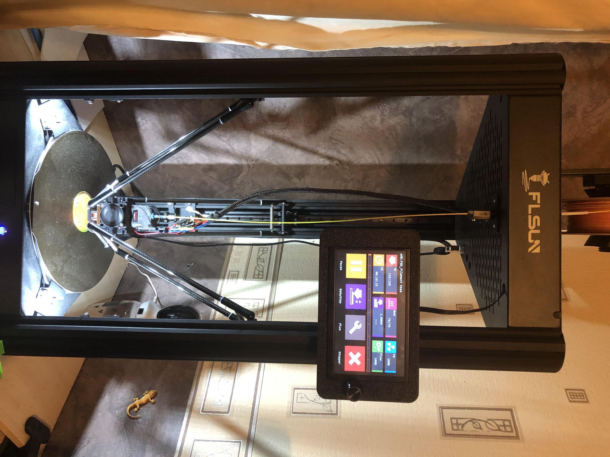

Je viens aussi de recevoir l'écran, je l'ai installé plus bas comme ça pas besoin de me lever de mon fauteuil de bureau. (Je suis un gros fainéant)
Bonjour, tu as utilisé quel moyen pour fixer l'ecran ?
