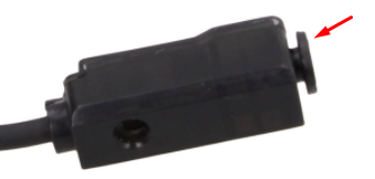

Il est possible que le X endstop soit HS je présume que tu as les modèle de Endstop a poussoir ?
C'est pour moi le premier point a vérifié.
OK, merci !
Oui il est comme ceci.
Mais il ne vient même pas tenter d'appuyer dessus... Ah je comprends: le processeur détecte la fin de course à tord ?
Je vais regarder ça, possible que la broche de ce machin soit grillée au niveau du microcontrôleur avec le coup de jus.

Oui il pourrait détecté une fin de cours erroné.
Les cause possible le Poussoir HS qui resterait enclenché, ou alors grillé dans ce cas a voir si il est censé entre normalement ouvert ou fermer. Sinon en cause tu as la Carte intermédiaire sur la gauche du profilé X a la jonction Z gauche, la nappe qui monte du Z gauche et ce branche sur la carte intermédiaire, la carte intermédiaire en pied du Z gauche dans le boitier et pour finir un soucis coté carte mère a cause d'un cours circuit.

Je vais regarder tous ces branchements. Et sinon, les détecteurs X et Y sont-ils interchangeables (pour faire des essais) ?
Lionel
Je me réponds à moi-même après quelques minutes de bricolage
Oui les deux sont interchangeables et en inversant les deux, j'ai un bon X0 et un Y0 qui foire.
J'ai vérifié c'était le détecteur.
Je vais commander la pièce et je croise les doigts que je puisse réparer et que ce soit la dernière panne.

C'et pour cela que j't'avais indique de vérifier le X endstop les nouveaux modèle poussoir semble moins fiable c'est pas la première fois que je vois la panne arriver du jour au lendemain chez certain d'entre vous. 😉
Tu peux aussi prendre le Endstop inductif Artillery comme sur la X1 ou les première X2 pour infos.

Je reviens pour dire qu'effectivement c'était le détecteur X0 qui était HS.
Je l'ai remplacé par un modèle à induction.

Par quoi je peux le remplacer ? BL-Touch je ne fais pas vraiment non plus confiance à ce petit truc en plastique.
Un truc du genre qu'on met sur les Prusa ce n'est pas compatible avec l'électronique ? Une autre idée ?
Lionel
il y a 4 minutes, LionelBordeaux a dit :
un capteur à induction, c'est compatible avec l'électronique (enfin certains) mais il faut changer le firmware pour qu'il soit correctement pris en compte.
