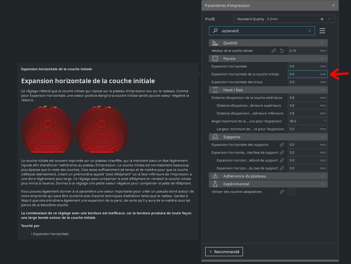

Vérifie déjà que ce paramètre soit bien à 0 (ou en léger négatif) :
Modifié (le) par Kalamiit
il y a 11 minutes, Kalamiit a dit :
bonsoir merci d pour votre réponse, ma valeur est bien a 0 , j'ai testé de la mettre à -0,5 mais il y a toujours le même problème
