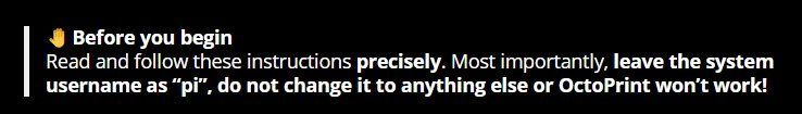

fran6p Posté(e) Mars 23, 2022 Partager Posté(e) Mars 23, 2022 (modifié) Lors de l'installation de Armbian, tu as bien créé un utilisateur nommé «pi» ? Foosel la développeuse d'Octoprint a issu une alerte indiquant que tout changement du nom «pi» par un autre entrainait un fonctionnement incorrect d'Octoprint (extrait de https://octoprint.org/download/ ) : # adduser pi # usermod -a -G sudo pi # deluser orangepi # usermod -a -G video,plugdev,games,users,systemd-journal,netdev,input,ssh,dialout,audio,tty,disk pi # passwd Type your new root password here twice Ou si tu ne veux pas donner tous les droits «root» à l'utilisateur «pi», ne pas saisir la seconde ligne ci-dessus et ajouter les droits pour «pi» dans le fichier sudoers. Normalement pour modifier ce fichier, il est préférable d'utiliser «visudo» (en root donc précéder la commande avec sudo). Modifié (le) Mars 23, 2022 par fran6p Lien vers le commentaire Partager sur d’autres sites More sharing options...

fran6p Posté(e) Mars 23, 2022 Partager Posté(e) Mars 23, 2022 (modifié) Le lien du site officiel renvoie vers des images Desktop donc plus «grosses» qu'une «lite» mais ça devrait fonctionner (préfère la Debian (bullseye) à une Ubuntu) et retente de flasher avec cette nouvelle image, en suivant à nouveau le tutoriel (sans omettre de créer l'utilisateur pi (sans l'inclure dans le groupe sudo) et sans supprimer l’utilisateur «orangepi» (ça te laisse deux utilisateurs pleinement «root» (root/orangepi) et un ayant partiellement des droits root (pi)). Bien installer un Python en version 3 (remarque de @Savate) car Octoprint en a absolument besoin. Octoprint doit être installé dans son propre environnement «virtuel» de Python (les env / activate, …). Par contre certains greffons d'Octoprint risquent de ne pas fonctionner correctement (tous ceux pensant tourner sur un Raspberry (GPIO)). Le site Armbian n'indique pas qu'il n'est pas supporté sur un Orangepi Zero 2 (gros bouton vert : Supported ) : Armbian 22.02 Bullseye il y a une heure, KpDp_3D a dit : As tu configuré le fichier octopi-wpa-supplicant ? Ça n'est valable que pour une image Octopi. Modifié (le) Mars 23, 2022 par fran6p Lien vers le commentaire Partager sur d’autres sites More sharing options...
