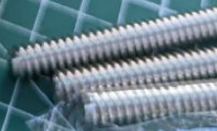

les axes (lead screw) ne veulent pas du tout rentrer dans les écrous anti retours (anti backslash nuts).

C'est précisément l'étape ci dessous à 58:53. Moi, ça ne fait pas du tout ça. Ca ne veut pas rentrer, quelque soit l'axe ou l'écrou. J'ai stoppé là dessus hier soir et n'ai pas encore prise le temps de prendre des mesures.
Salut, je pense que tes vis n'ont peut-être pas le bon profil. A vérifier.
image.png.20d3c4cc9df7faaf8deea26e80d5697d.pngimage.png.aa522aeb58e848e2b3b846d422571554.png
Bien vu Yellow T-pot !!!
Le support de RatRig vient de me répondre, ils ont mixé des lots d'écrous en Tr8x8 et Tr8x4. Ils me demandent de vérifier le reste de la commande avant de me renvoyer les bonnes pièces.
Les écrous que j'ai n'ont pas le bon pas.

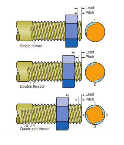

il y a 4 minutes, efffix a dit :
Le pas (pitch) est bon, c'est l'avance (lead (souvent traduit par «plomb» sur les sites d'e-commerce 😉 )) qui elle n'est pas bonne. L'écrou doit avoir le même profil que la tige filetée trapézoïdale  pour que tout fonctionne :

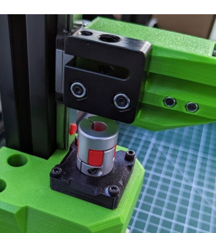

salut je viens de changer le ventilo pour un truc plus grand
j ai pris ca   en 24v  pas de bruit et j ai la meme temperature  attention le lien t'amene sur les 12v

par contre je pense que tu devras rapidement changer les coupleurs, c est ce qu ils font tous pour eviter le woobling des tiges

Coupleur d'arbre Flexible GND, double diaphragme en aluminium, pince D26 L30 pour couplage 3D, servomoteur, connexion kaplin CNC | AliExpress
