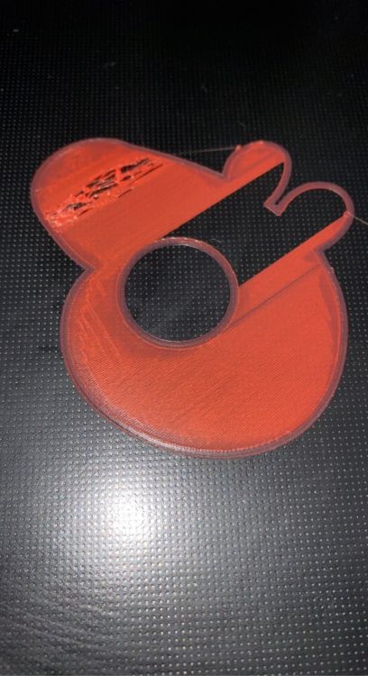

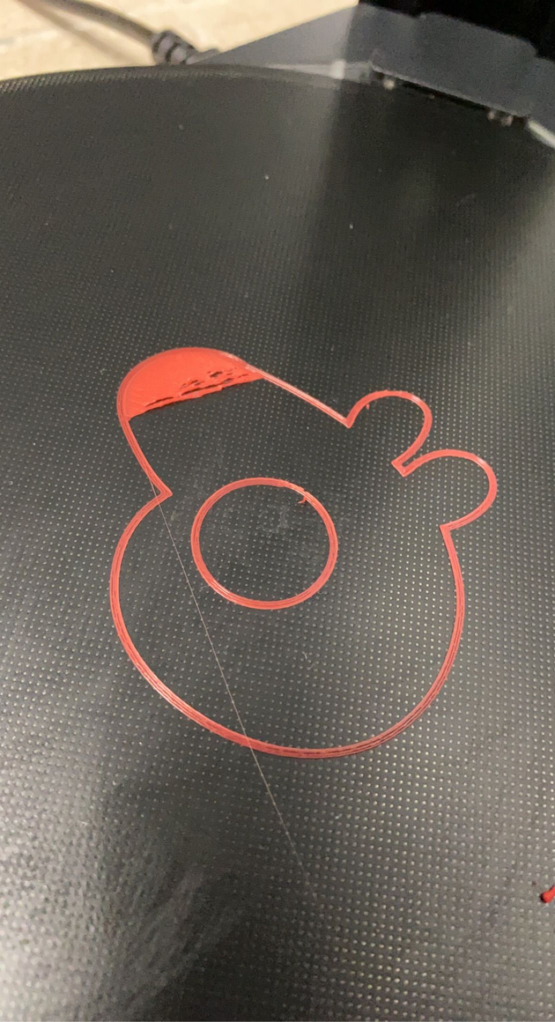

OzeNzz Posté(e) Mars 27, 2022 Posté(e) Mars 27, 2022 Bonjour voici ce qui m’arrive sur la FLSun SR avec deux bobine Sunlu je n’avais pas le pb au début. sur une des photos on voit que la première pièce en haut n’a aucune bulle alors que l’autre oui est ce dû à l’humidité ou ça serais plus un soucis d’accroche au plateau ?
PPAC Posté(e) Mars 28, 2022 Posté(e) Mars 28, 2022 (modifié) Il y a 3 heures, OzeNzz a dit : est ce dû à l’humidité ou ça serais plus un soucis d’accroche au plateau ? Tu semble avoir les suspect habituel ... Je suppose que tu parle de PLA ? Traces de gras sur le plateau ? pour le nettoyage du plateau tu utilise quoi comme produit ? laisse tu le temps au plateau de sécher ? Passer au four a ~ 45°C plusieurs heures la bobine ( si tu plie le filament PLA avec un angle de 45° est qu'il casse net et / ou entend des crépitements lors de l'extrusion alors c'est signe qu'il a pris l'humidité.) Comme tu aura déplacé le plateau il faudra surement refaire un nivellement ... et réglage de la distance buse <> plateau ... donc en profiter pour vérifier le reste / nettoyer / lubrifier ... Modifié (le) Mars 28, 2022 par PPAC

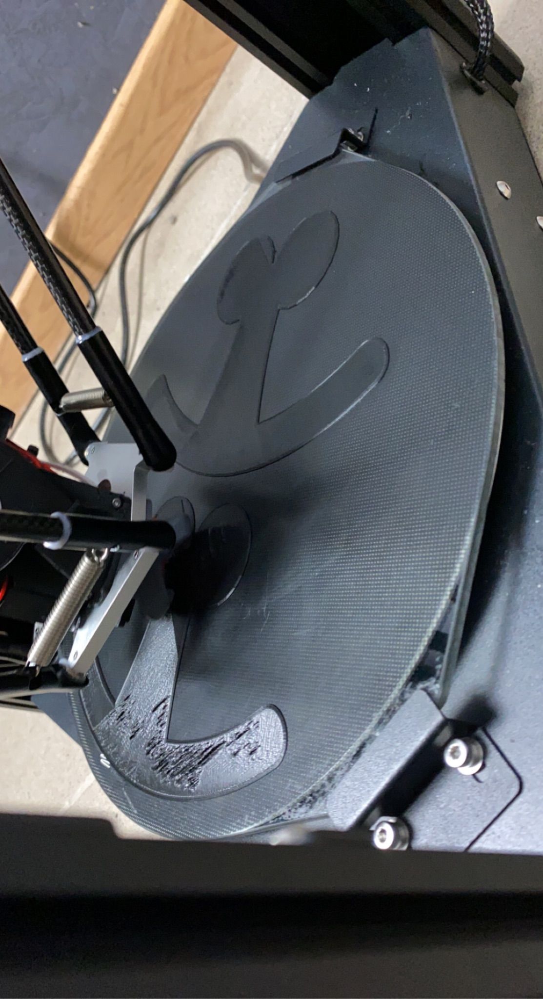

OzeNzz Posté(e) Mars 29, 2022 Auteur Posté(e) Mars 29, 2022 (modifié) Du coup j’ai rester là @PPAC après séchage de la bobine et nettoyage plateau toujours ça c’est arrivé du jouer au lendemain est ce que ça peux être un problème d’adhérence ? Modifié (le) Mars 30, 2022 par OzeNzz
PPAC Posté(e) Mars 30, 2022 Posté(e) Mars 30, 2022 Si tu a bien nettoyé et dégraissé et fait séché le plateau ... Je me dit que tu dois avoir une distance buse <>plateau pour la couche initial a revoir. Mais pas facile de bien voir avec l'angle de vue.
Idealnight Posté(e) Mars 30, 2022 Posté(e) Mars 30, 2022 (modifié) Je ne connais pas les Idex delta mais ce genre de défaut sur nos autres imprimantes peuvent provenir d'une tête instable donc vérifier au niveau mécanique/visserie que tout est bien en place. Tu as contrôlé ton extrudeur ? Modifié (le) Mars 30, 2022 par Idealnight 1
PPAC Posté(e) Mars 30, 2022 Posté(e) Mars 30, 2022 il y a une heure, Idealnight a dit : Je ne connais pas les Idex "delta" ( et je ne pense pas que les delta on de l'idex mais je me trompe peut être ... ) ( Merci j'osé pas le dire car je sais que c'est le gros point "délicat" pour une imprimante delta et je me disais que les "belle" FLSun Speed Racer avaient tout de bien "carré" ... ) Donc c'est semble t'il en effet critique de bien vérifier la stabilité et géométrie de la machine / les bras / tension des courroies / rail / guide linéaire / ... mais cela ne semble pas être le plus facile et moi aussi je ne connais pas trop les subtilités de ses machines delta ... 1

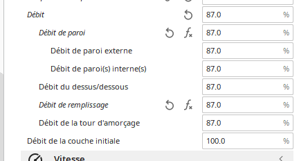

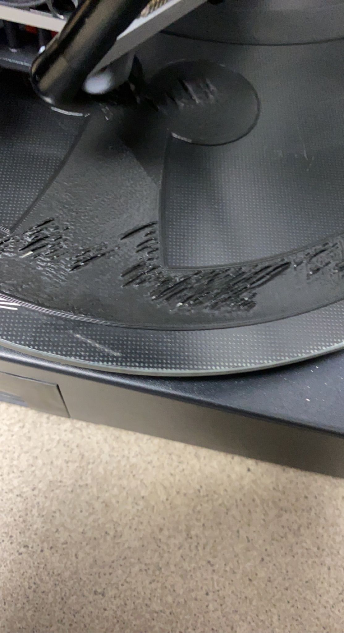

OzeNzz Posté(e) Mars 30, 2022 Auteur Posté(e) Mars 30, 2022 Je vaiS regarder tout ça alors Petite question quand vous changer les Débit dans CURA est ce que vous changer que le premier parametre ou tout ce la comme j'ai fait ? peux etre une erreur provient de la ? Et voilà ce que j’ai en descendent un peux le Z durant le print Au départ en haut à gauche c’est le Z d’origine. Est ce que peux être le fait de mettre de l’alcool sur le plateau entre chaque print aurait abîmé l’accroche du bed ?
Idealnight Posté(e) Mars 30, 2022 Posté(e) Mars 30, 2022 non l'isopro a 99.9 est re commandé par contre c'est vrai que ta bordure parait transparente signe d'une buse trop proche. Au niveau des débit je pars du principe que si on touche +2% et dans ton cas 13 alors le problème est ailleurs et ce n'est pas une solution

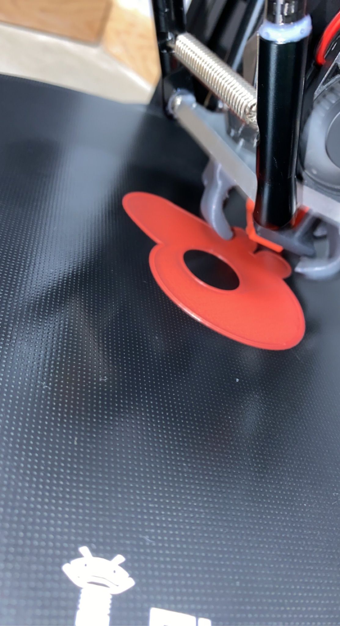

OzeNzz Posté(e) Mars 31, 2022 Auteur Posté(e) Mars 31, 2022 Du coup j'ai refait les PID. Flash Firmware G33 et compagnie la seul chose qui a aidé la c'est de mettre du Spray collant sur le BED. Je penses que l'alcool a bouffer le revetement non ? Par contre je viens de voir que j’ai le défaut mais sur la deuxième couche maintenant lol IMG_3410.MOV
OzeNzz Posté(e) Mars 31, 2022 Auteur Posté(e) Mars 31, 2022 Bon ben j’ai tester le profil cura de base et plus de problème …. J’ai dû modifier qqch qu’il ne dallais pas …. 1
