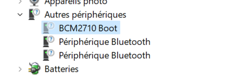

il y a une heure, martinbioj a dit :
Mais pour le coup rien ne s'affiche dans le gestionnaire windows.
Et pas de périphérique ( caché (éventuellement il faut aller cocher afficher les périphériques masqués ou en erreur ou un truc du genre dans le menu) avec un panneau /!\ ?
https://www.geeetech.com/forum/viewtopic.php?t=60612
Lien vers le commentaire
Partager sur d’autres sites
Je note donc une bulle avec un "?" (Win10) et non un warning avec un "!" (Win7)
... Donc là, il te faut normalement trouver et installer un
Le 13/11/2021 at 17:37, MrMagounet a dit :
driver CH341
pour que se "Autre périphériques" se transforme en "Port série".
(ou peut être CH341G si celui le CH341 ne fait pas le taf ... mais comme j'ai pas de X1 je ne sais pas vraiment ....)

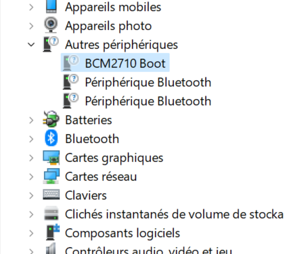

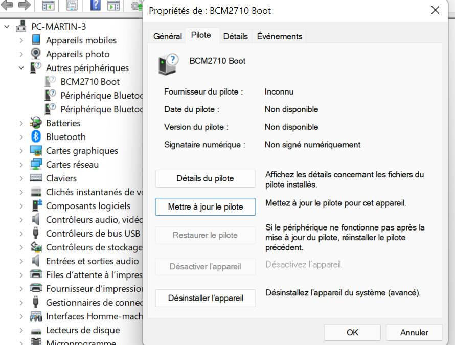

W11 ne change rien à la chose. Pourrais tu nous faire une copie d'écran de ton gestionnaire de périphériques et de ton message d'erreur ?

En complément de mon message, pourrais tu effectuer un test :
- branche le son de ton PC, allume ton imprimante ensuite branche la fiche USB/B dans le socket de l'imprimante : tu dois entendre un son de notification (c'est probablement à ce moment que tu as ton message d'erreur),
- ensuite tu déconnectes la fiche de l'imprimante, il doit y avoir un nouveau son,
- quand tu as bien identifié ces sons, rebranche la fiche USB/B dans le socket de l'imprimante et doucement, tu fais "osciller" cette fiche dans le socket, sans la retirer
-  si tu entends plusieurs fois le son de notification (même brièvement), je pourrai te dire ce qu'il se passe... 😉

Donc l'installation du driver ne passe pas ?
A tu regardé dans la machine peut être (comme c'est une occasion) quelle a était lourdement modifié est qu'il y a un Rpi en plus dedans ? )
Aussi on est d'accord USB "Type B" ( et pas le "type A" en façade pour une clé USB )
Citation
Les sockets "type B" ont la détestable habitude de pêter une ou leurs soudures quand on est pas très attentif (comme la plupart des gens et c'est normal 😉) lors des branchements/débranchements... Et, oui, le BCM2710 boot c'est du Raspberry Pi, le "secteur" de boot de son firmware plus précisément. Il n'y a donc pas de Raspbian, Octopi  ou autre d'installé... Si la machine est d'occasion, peut-être l'ancien propriétaire a récupéré la carte SD qui porte l'OS (ou bien elle est défectueuse...). Machine à ouvrir et inspecter ses entrailles à la recherche d'un Pi... 🔍
