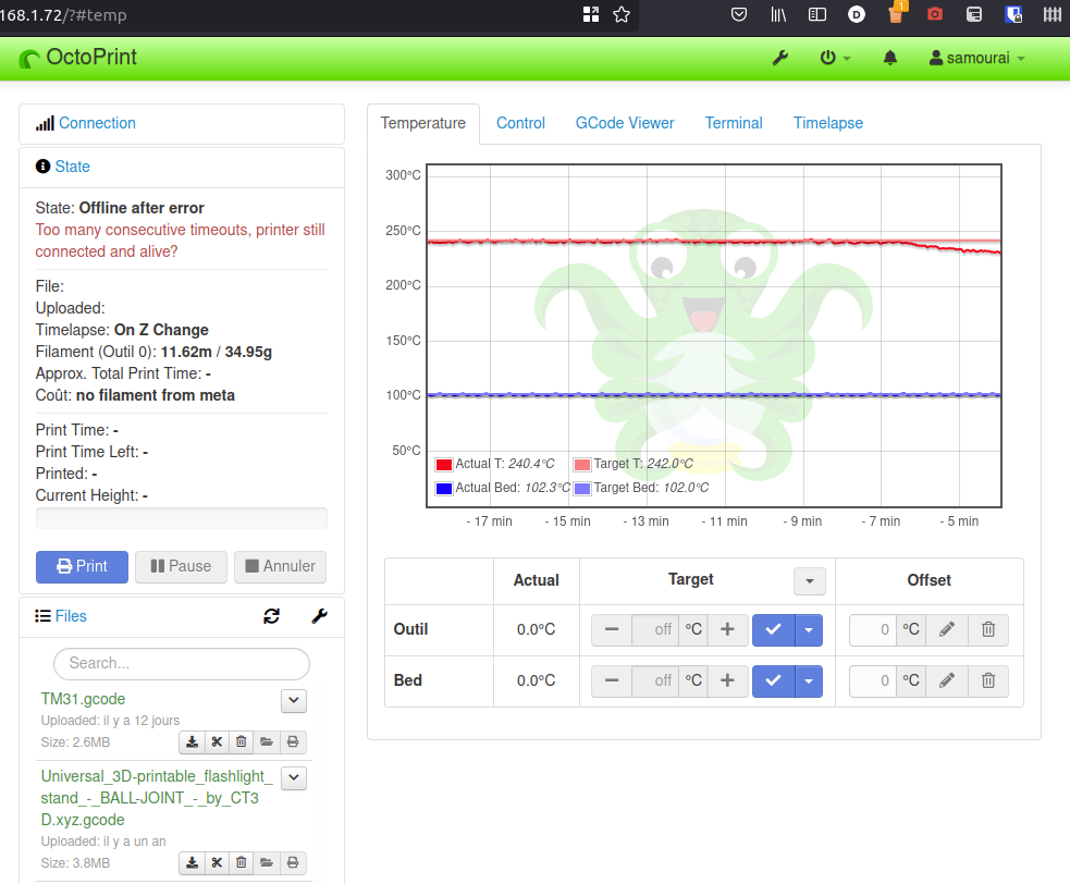

samourai18 Posté(e) Mars 31, 2022 Partager Posté(e) Mars 31, 2022 Bonjour à tous, Je suis nouveau, passé par le fil de présentation, et je viens vous exposer mon problème avec le secret espoir de trouver ici la Solution ! :-)) J'imprime en 3D depuis 2018 et mon Anycubic a déjà subi plusieurs améliorations. En vrac et pas forcément dans l'ordre : Remplacement des drivers moteurs, remplacement des douilles de guidage à billes sur axe X par des guidages en matière synthétique, remplacement des ventilateurs d'origine (bruyant), passage sur Octopi avec Arduino, remplacement des pieds d'origine par des pieds montés sur ressorts, optimisation du refroidissement des drivers moteurs, mise à niveau Marlin etc ... Depuis quelques semaines la machine s'arrêtait en pleine impression après que je constatais sur l'écran de l'ordinateur connecté à l'Octopi que la température de l'extrudeur commençait à baisser ! J'ai mis cela sur le compte des triacs sur la carte mère qui visiblement devaient chauffer un peu trop surtout que j'imprimais de l'ABS avec un plateau à 102°C et une buse à 242°C (Préconisation fabricant), lorsque j'imprimais du PLA avec des températures moindres j'arrivais à finir des petites pièces, mais là, avec l'ABS c'était plus possible. J'ai donc décidé de soulager la carte mère et ses triacs en installant des MOS FEET qui prendraient le relais pour les courants importants du plateau et de l'extrudeur. Avec cela, je croyais que le problème serait réglé ... Eh bien NON !! Malheureusement, il n'en est rien. Même si les courbes de chauffe sont plus régulières, après environ 1H30 à 2H00 d'impression la courbe de l'extrudeur commence à baisser et au bout de 5 minutes la machine s'arrête sur un "Thermal Runaway" !!! Je ne sais pas si sur ce forum quelqu'un a déjà eu ce type de problème, mais j'avoue que je serais très intéressé par la solution, car dans l'immédiat, moi je nage en eaux profondes :-)) Pour plus de clarté, je vous joins une recopie d'écran qui montre la baisse de température de l'extrudeur ainsi que le Log File des dernières commandes et messages retour de l'imprimante. Merci de m'avoir lu ! Et merci d'avance pour vos réponses. error_log_anycubic.pdf Lien vers le commentaire Partager sur d’autres sites More sharing options...

samourai18 Posté(e) Mars 31, 2022 Auteur Partager Posté(e) Mars 31, 2022 Merci à vous deux pour ces réponses rapides, Il n'y a pas de chaussette, mais il n'y en a jamais eu alors pourquoi cela devrait subitement changer ? (le ventilateur est réglé à 40% à partir de la cinquième couche) Le PID est OK. La stabilité des températures s'est considérablement améliorée depuis que j'ai installé les Mosfet. (comme tu peux le constater sur la recopie d'écran) J'ai changé la tête d'extrusion entière avec sa sonde, elle est neuve ! (on parle bien de l'extrudeur pas du plateau) Hier lorsque j'ai installé les MF j'ai contrôlé la filerie et n'ai pas détecté d'anomalie particulière ... À suivre Lien vers le commentaire Partager sur d’autres sites More sharing options...
samourai18 Posté(e) Avril 3, 2022 Auteur Partager Posté(e) Avril 3, 2022 Hello à tous, J'ai trouvé la solution à mon problème et je voudrais vous la communiquer, car elle peut simplifier la recherche pour d'autres membres. Dans Cura à l'onglet 'refroidissement' on peut activer les refroidissements en cochant la case qui va bien, ensuite on peut choisir le pourcentage de vitesse appliquée au ventilateur. Le mien était sur 40% et la vitesse maximale du ventilateur était à 100%. La vitesse régulière du ventilo était à la couche 5, donc il démarrait progressivement et à la couche 5 était à 40%. La durée minimale d'une couche était fixée à 5,0 secondes. Cela veut dire que lorsque la couche pouvait être réalisée en moins de 5 secondes, le ventilateur passait de 40 à 100% ce qui était mon cas, et au bout de 10 à 15 couches faisait baisser la température de l'extrudeuse au point de générer un timeout et arrêtait la machine !! Pas vraiment simple à détecter. Du coup, pour mon ABS j'ai désactivé le refroidissement de l'impression et tout fonctionne à merveille. Mais je vais suivre les conseils de 'idealnight' et 'PPAC' et mettre une chaussette. (Quelle idée de sortir en hiver sans chaussettes ! LOL) Merci encore pour votre aide. Bonne journée à tous :-)) 1 Lien vers le commentaire Partager sur d’autres sites More sharing options...
