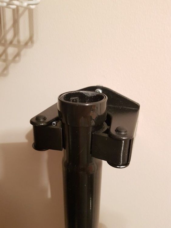

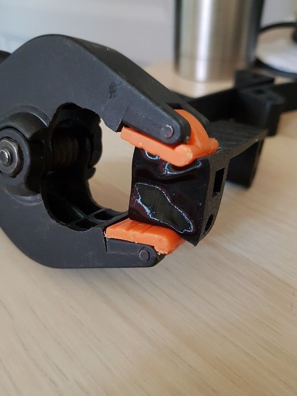

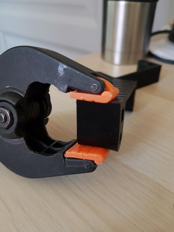

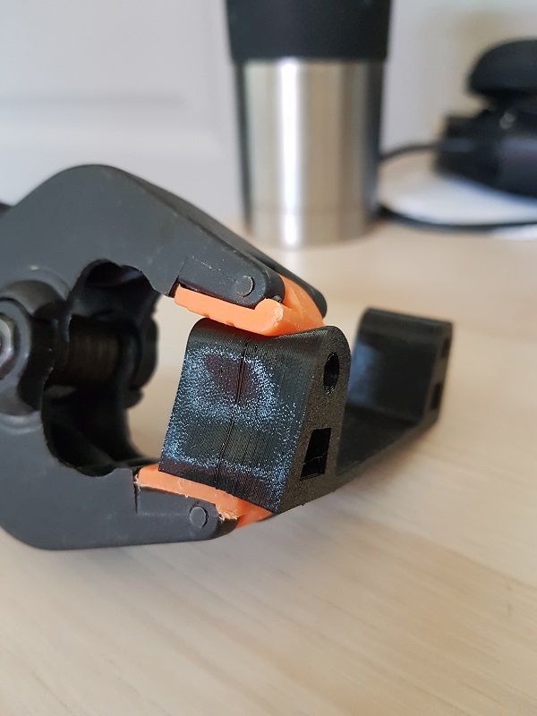

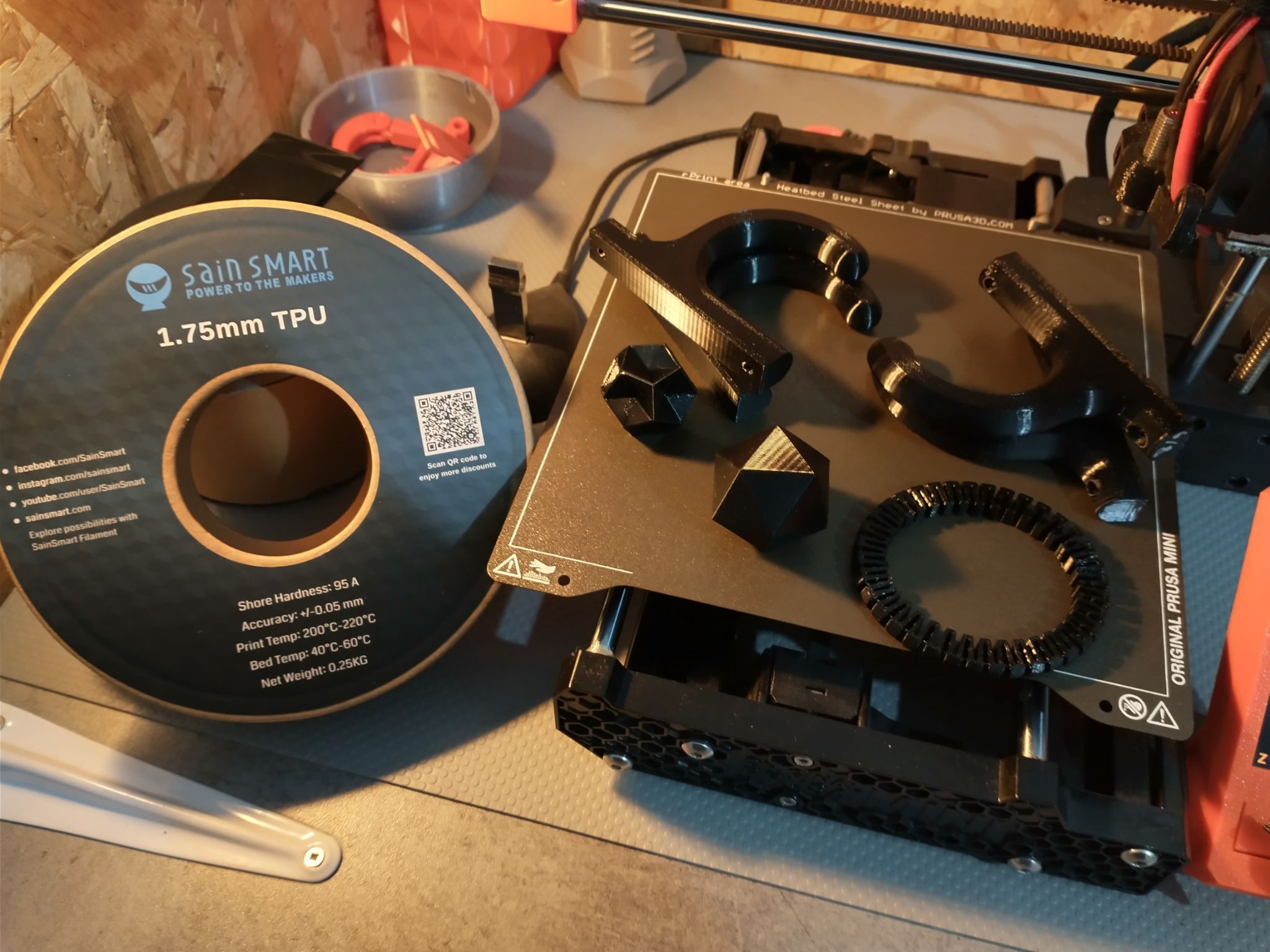

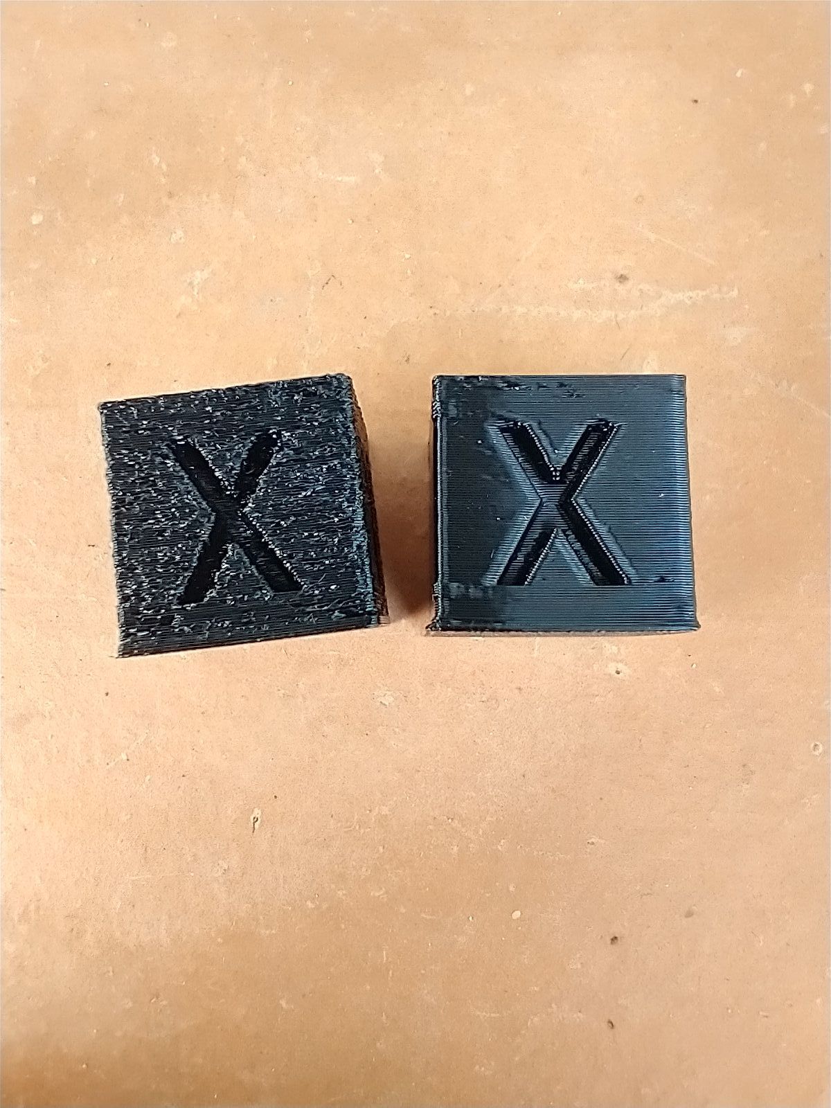

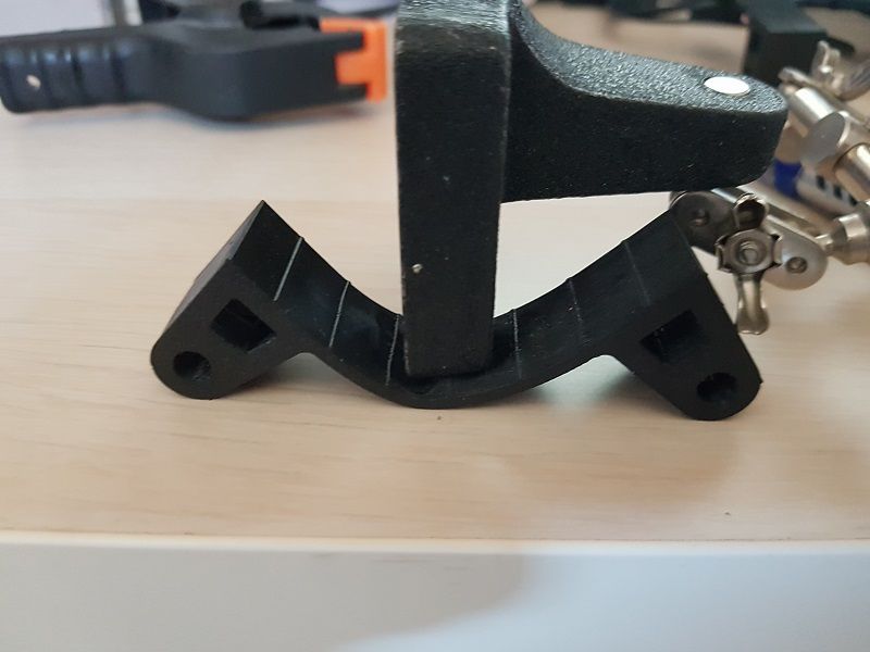

Alpes86 Posté(e) Juillet 4, 2022 Partager Posté(e) Juillet 4, 2022 (modifié) Suite des tests TPU sur Mini avec la buse de 0,6mm. Cold pull x2 puis première impression : un cube de calibration pour tester. Texture très granuleuse et pleins de crépitements a l'impression... Le filament avait juste été sorti la dernière fois pendant environ 1-2 jours puis bien rangé dans son sachet et sa boîte. Du coup séchage pendant 4h à environ 50-55⁰C (pas très stable à basse température mon four...). Même cube imprimé dans les mêmes conditions, résultat vraiment meilleur (l'état de surface ressemblait beaucoup plus à ma toute première impression avec ce filament). Ensuite j'ai voulu enchaîner sur le fameux crochet... Ça a coincé au bout de 45min. Comme ça partait bien, j'ai eu un excès d'optimisme en baissant la température de 240⁰C à 235. Dans le doute, j'ai refais un cold pull et relancé le crochet à 248⁰C. Il est bien sorti mais granuleux comme le précédent fait avec la buse en 0,4mm. J'ai voulu enchaîner sur un 2e à 244⁰C => échec au bout d'une heure. Par curiosité, j'ai voulu relancer un cube de calibration qui a aussi vite coincé et était granuleux. Conclusion : pour l'instant je ne suis pas certain que la buse de 0,6mm soit avantageuse pour le TPU. Par contre, j'ai bien compris que ce filament absorbait fortement l'humidité...je ne pensais pas à ce point... Au delà du Bowden, je suppose donc que c'est principalement cela qui pose problème. Mon séchage n'a du sécher que quelques tours sur la bobine. La prochaine fois, je lancerai un crochet juste après le séchage. Modifié (le) Juillet 4, 2022 par Alpes86 Lien vers le commentaire Partager sur d’autres sites More sharing options...
jcjames_13009 Posté(e) Juillet 4, 2022 Auteur Partager Posté(e) Juillet 4, 2022 Salut L'humidité semble clairement être l'ennemi du TPU Par curiosité tu es a combien en vitesse d'impression max ? Peut être essayer de la réduire pour limiter les bouchages... @+ JC Lien vers le commentaire Partager sur d’autres sites More sharing options...

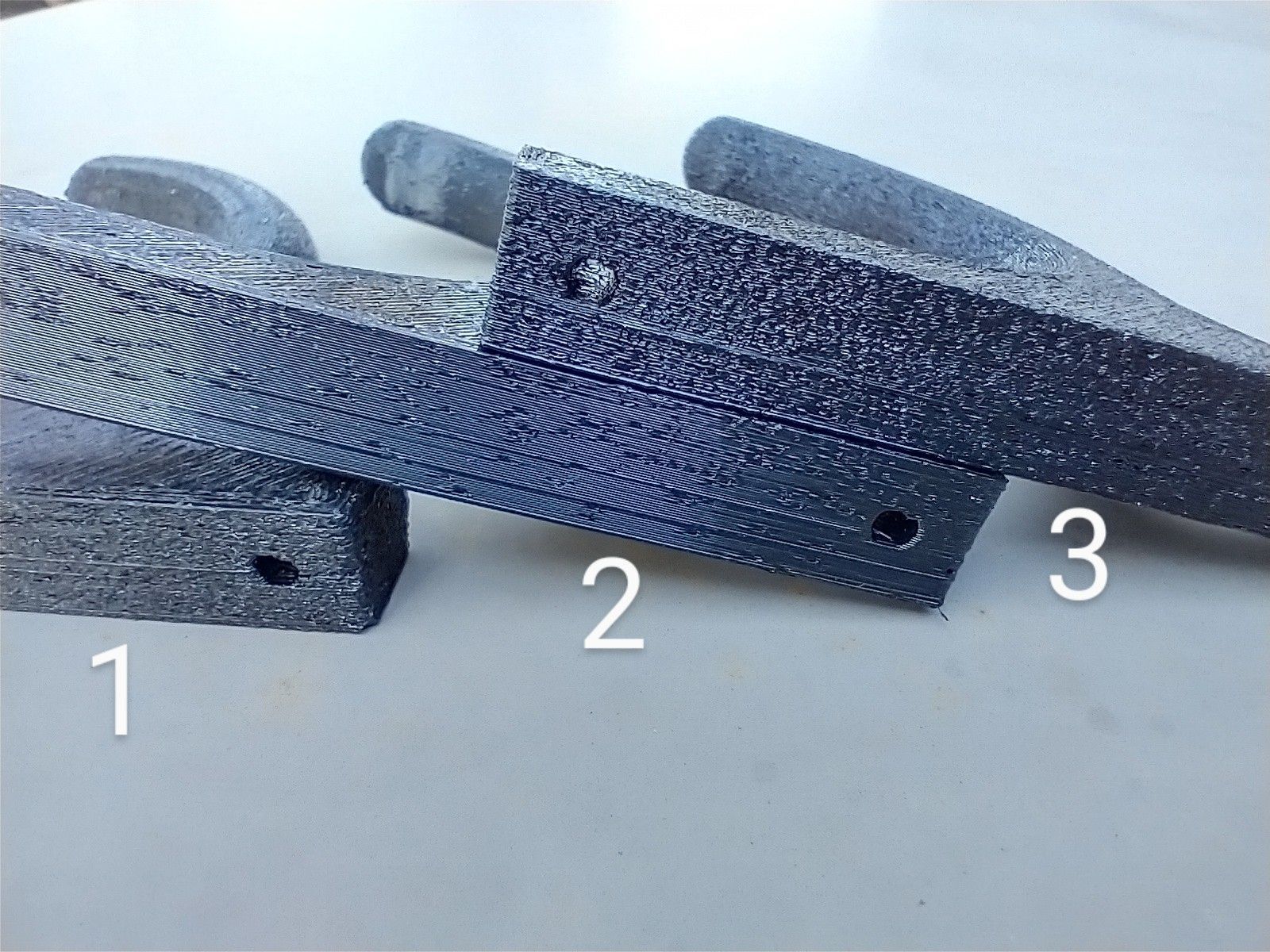

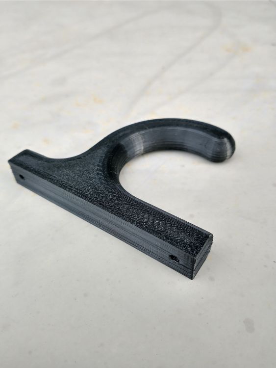

Alpes86 Posté(e) Juillet 5, 2022 Partager Posté(e) Juillet 5, 2022 (modifié) Du mieux aujourd'hui, pas de bouchon et 2 crochets imprimés d'affilé après un (meilleur) séchage de la bobine. Cependant vu la tranche des impressions (numéro 2 & 3 aujourd'hui) on voit que le séchage n'atteint pas tout le filament. Mais assez content même si c'est loin d'être parfait, ça rempli la fonction . Prochain test : impression avec bobine dans boîte de séchage (enfin le temps de la recevoir ). Pour la vitesse j'ai gardé celle du profil de base (je ne l'ai plus en tête). Modifié (le) Juillet 5, 2022 par Alpes86 1 Lien vers le commentaire Partager sur d’autres sites More sharing options...

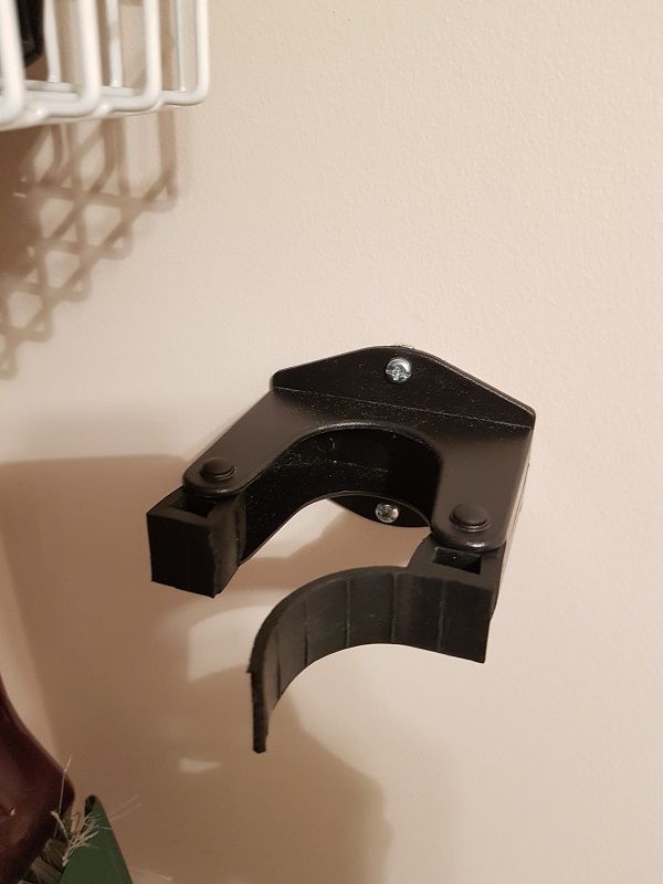

Alpes86 Posté(e) Octobre 23, 2022 Partager Posté(e) Octobre 23, 2022 (modifié) Quelques nouvelles des fameux crochets en TPU. Après mes derniers essais avec la buse en 0.6 et le séchage de la bobine au four, je suis repassé en buse de 0.4. J'ai aussi maintenant un séchoir à filament e-sun. La bobine a donc passé 5h ce matin dans le séchoir avant lancement de l'impression d'une légère mise à jour du design de mes crochets. Et bien c'est la meilleure impression TPU que j'ai faite, pas un bruit de crépitement et un (très) bon état de surface . Pour les paramètres d'impression j'ai laissé tel quel le profil disponible dans Prusaslicer. Bref ça confirme que le séchage du TPU est très important pour que ça passe bien dans la Mini. Modifié (le) Octobre 23, 2022 par Alpes86 2 Lien vers le commentaire Partager sur d’autres sites More sharing options...
Alpes86 Posté(e) Décembre 10, 2023 Partager Posté(e) Décembre 10, 2023 J'ai repris les impressions TPU il y a quelques semaines (toujours les crochets). Après un bon séchage de la bobine (Filamentum Flexfill TPU 98A), j'ai pu en faire quelques uns plutôt jolis. Puis pareil quelques jours après mais toujours en prévoyant du temps de séchage de la bobine et en laissant la bobine dans le séchoir pendant les impressions. Mais à chaque fois, j'ai fini par avoir de la sous extrusion et je voyais le filament faire des vagues dans le Bowden. En gros, malgré le séchage, au bout de 2 épaisseurs de filaments utilisés sur la bobine, ça commence à galérer (même en jouant sur la température d'extrusion). La bobine étant bien enroulée (trancanée ) je pense que le séchage n'agit pas très loin, mais je n'ai pas non plus l'impression que ça venait de l'humidité (pas de crépitements ou de "bulles"). Du coup, ça faisait un bout de temps que je voulais tester une autre marque de TPU et ayant vu des avis plutôt positifs sur SaintSmart, j'ai commandé une petite bobine de 250g en 95A. Pour l'instant je suis (très) satisfait, même s'il est un peu plus souple (avant et après impression) que celui de Filamentum. Il a aussi l'avantage de s'imprimer plus froid et un peu plus rapidement (sur le même crochet je passe de 2h45 à 2h10). A confirmer dans le temps, en sachant que je ne l'ai pas passé au séchoir. En image : 2 Lien vers le commentaire Partager sur d’autres sites More sharing options...
