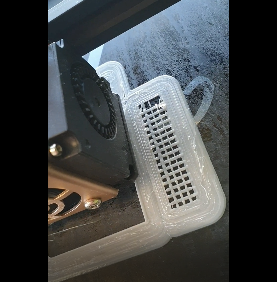

Depuis quelques temps je me bataille contre mon extrudeur qui je ne sais pourquoi a des à-coups ce qui me donne un mauvais flux de filament sur mon plateaux jusqu'à en boucher la buse par moment. De temp en temp j'arrive a avoir de bon démarrage fluide etc... Mais au bout de dix minute mon extrudeur ce mes a saccader encore.
J'ai essayer:
  • Réglage plateaux
  • Réglage de l'extrudeur au niveau du ressort et au niveau de la barre
  • J'ai démonter a de nombreuse reprise ma buse avec toute la parti chauffe pour vérifier si tout été bien en place
  • J'ai changer de buse plusieurs fois
  • J'ai changer de filament
  • Changement de température de la buse
  • Mon kit bloc de chauffe radiateur etc. est neuf.
(j'ai une tévo tornado)
J'espère que vous avez toutes les informations, moi je ne sais plus comment faire en tout cas.
Merci d'avance pour votre aide !!

Ca ne saccade quasiment pas mais j'ai un bruit qui n'ai pas normale je vous ai mis une vidéo pour avoir votre avis, vous verrais également que le flux est toujours irrégulier J'ai tenter de nouveau de diminuer la température de la buse mais pas de réel changement.
La molette crantée patine, d'où le bruit. Cela peut-être du à un ressort insuffisamment compressé. Si tu le compresses plus fort et que cela se met a "clogger" (la molette recule et ça fait un bruit en même temps, plus fort que sur ta vidéo, le moteur rate un pas en fait), c'est que la chaine PTFE/hotend/buse est en partie colmatée. Il faut vérifier tout le circuit : PTFE bien fixé, pas "croqué/plié/déformé" ; pas de fuites, pas de débris dans le hotend ; buse pas déformée... + Titi's procedure.
Note que la molette peut reculer lors des rétractions mais ça ne fera pas de bruit et ce n'est donc pas du clogging...

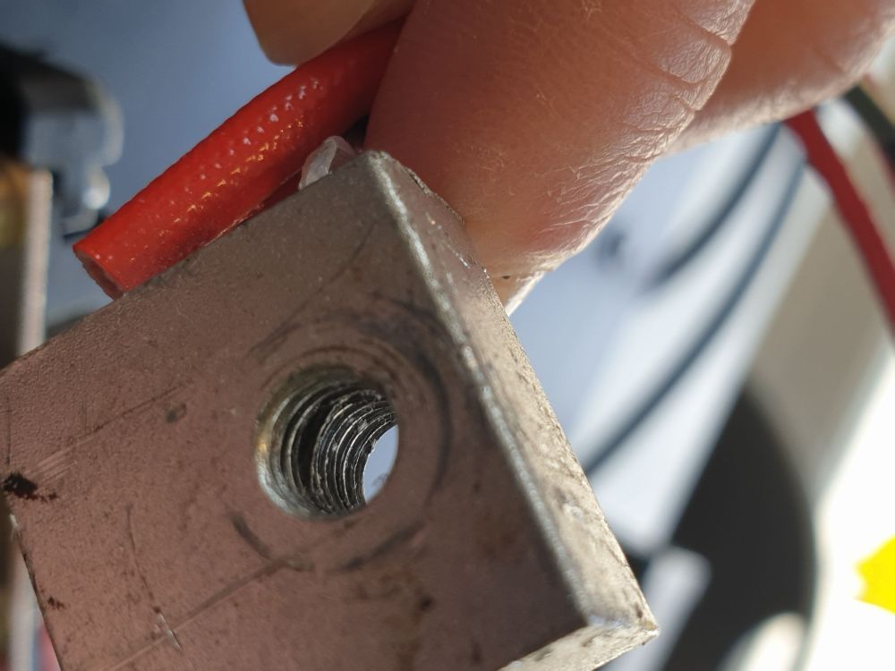

Alors, j'ai démonter a l'aide de la titi's procédure plusieurs fois et j'ai toujours le même résultat. mais je pense que j'ai compris ce qui ce passe, pour mois le filetage de la buse dans le bloc de chauffe est mort je vous est envoyer une photo pour vous montrez.588944920_20220404_1030241.thumb.jpg.28f16fc6a623894b7b7e7d3f9320697e.jpg

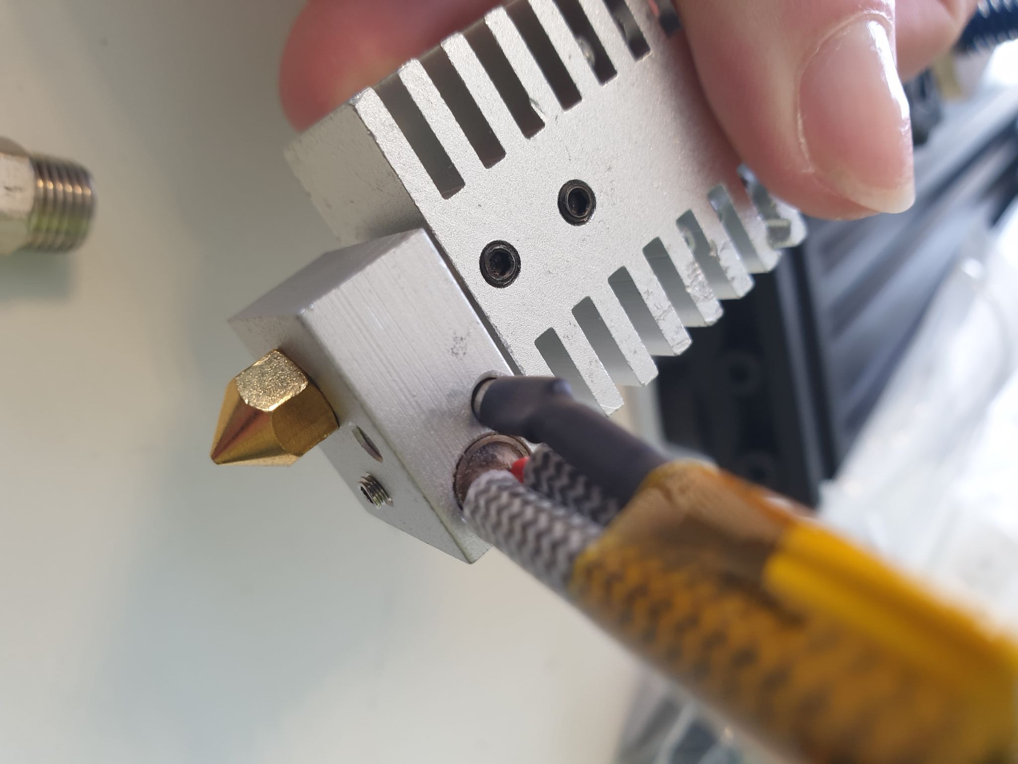

 je pense que je dois changer de bloc de chauffe du coup, j'ai un kit de bloc de chauffe où le radiateur n'est pas compatible a la tornado, cependant est-ce que je peux prendre le bloc de chauffe qui m'a l'aire similaire au blocs pour tevo tornado. Je vous envoie également une photo.1141570342_20220404_1219211.thumb.jpg.93090c3cd219d3389594215287610f11.jpg

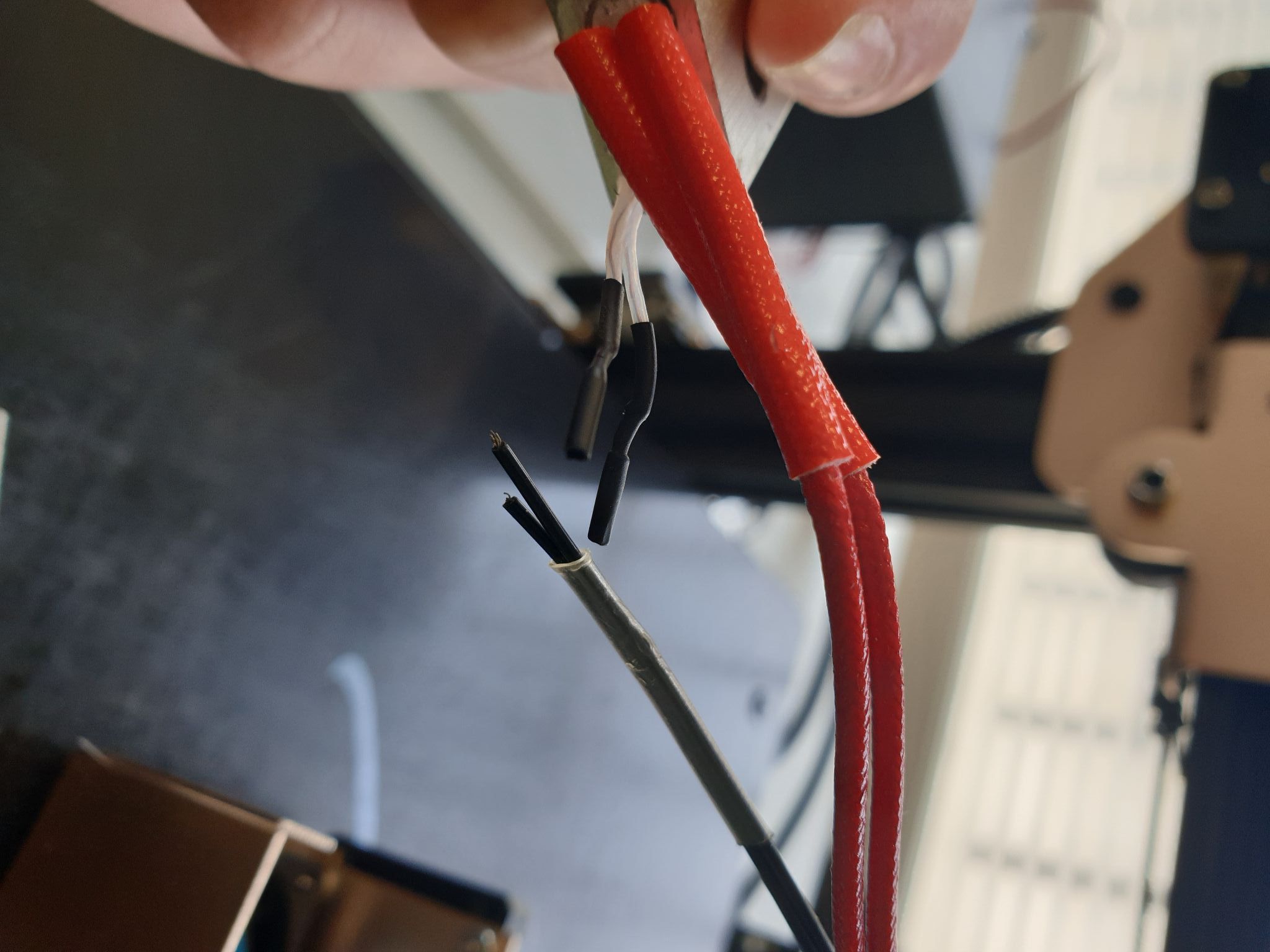

J'ai cependant un petit problème qui viens de ce rajouter a tout ca... A force de manipuler le bloc de chauffe les câbles du heating ce sont rompus je vous envoie une photo également, donc est-ce que je peut prendre le heating du kit de bloc de chauffe où le radiateur n'est pas compatible??647116934_20220404_1218341.thumb.jpg.c7efab023cbd9f070edf3612e1d7ad3b.jpg
J'ai oublier de préciser, je n'ai rien pour souder donc a moins que je puisse réparer ces files sans les souder, je vais devoir rebrancher sur la carte mère?

effectivement pas très joli ce bloc de chauffe, on dirait que tu a un dépôt de plastique au milieu ce qui signifie une mauvaise jonction buse/head-break, pour le bloc de remplacement il faut voir si c'est le même filetage!
normalement tu peux inverser la sonde avec l'autre si elle a la même valeur de résistance!
avec une imprimante 3d un petit poste a souder est très utile, tu en trouve des pas cher sur le net 😉

pour resouder les fils entre eux, penses a utiliser de la gaine thermo rétractable.
On passe la gaine dans un fil, on soude les fils entre eux, on met la gaine sur soudure, et on la chauffe avec le fer a souder jusqu'à ce que tout soit bien collé ainsi ta soudure est protégé et solide 😉
Tu trouves des fers à souder sur Amazon à partir de 10€ (https://www.amazon.fr/Fixpoint-souder-avec-Homologation-GS-CE-Couleur/dp/B000V8M450/ref=sr_1_6?adgrpid=64667844188&gclid=CjwKCAjwrqqSBhBbEiwAlQeqGg7dabFO_S-GnmJ1V8BYUMMnKDJ5kFgfCNYI9dy8iHzlTpZbcaIPdxoCxkgQAvD_BwE&hvadid=398948691298&hvdev=c&hvlocphy=9109743&hvnetw=g&hvqmt=e&hvrand=7248966177784484814&hvtargid=kwd-308387210848&hydadcr=23864_1973356&keywords=fer%2Bà%2Bsouder&qid=1649083440&sr=8-6&th=1)
Les fils déssoudés sont ceux de la thermistance.
Lorsque tu auras ressoudé le tout, lie l'ensemble des câble avec un lien en plastique (type rilzan) pour solidariser le tout et éviter que cela ne se reproduise.

J'en profite : ton bloc de chauffe est un peu trop près du radiateur, il faudrait l'écarter d'un bon millimètre (avec les deux vis sur le radiateur)
Si les 'ailes' de la ventilation ne sont pas trop proches du bloc de chauffe, tu peux aussi mettre un bloc de type E3Dv6 (un peu plus long) qui y va très bien et qui accepte les mêmes thermistances et cartouches.
