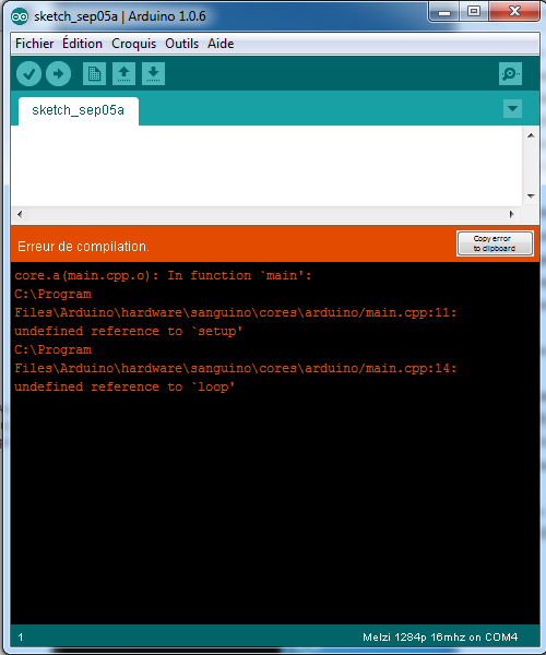

les connexions on encore était vérifier, et la je viens d'essayer de mettre la carte a jour, avec le fichier que tu m'a dit de demander a dagoma et sa me met sa ... :'(

@taviauxcette erreur Arduino est parfaitement normale puisque le sketch (programme) est vide.
Tu dois au minima dans un scketch disposer de :
void setup() {
void loop() {
Ce code est tjts aussi vide et vas effacer ce qui est déjà présent.
Mais que veux tu faire ?
Dispose tu d'un multimètre afin de tester les connecteur du hotend (connexion de la cartouche chauffante) ?
Si ou en fonction Voltmètre (au moins supérieur à 12v) tu merts en marche, demande la chauffe à X °C et tu mesure les pins du hotend (sur la carte) tu devrais avoir 12v environ.
la version 1.0.6 arduino et installer, le fichier sanguino et telecharger, le fichier marlin et telecharger aussi a sont tour les cavalier sont mis en place et voila le resultat
OK donc dans ton message ci-dessus (là ou je dis que c'est normal):
si tu regarde la dispo N°5 tu vois bien que sur l'image et dans le texte ils demande à ce que le fichier Marlin.ino soit ouvert.
Hors dans ton image ci-dessus tu est avec un scetch vide c'est donc normal que ça marche.
Mais encore une fois pourquoi tu veux faire une maj de la Melzi ?
