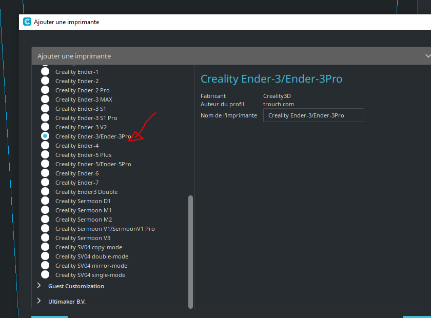

Bonjour @antoine427
Si ta capture d'écran du creality slicer est valide, c'est une ender 3 S1 que tu as.
Si ce n'est pas le cas ton profil d'imprimante n'est pas le bon.
Suis les conseils d' @Idealnight

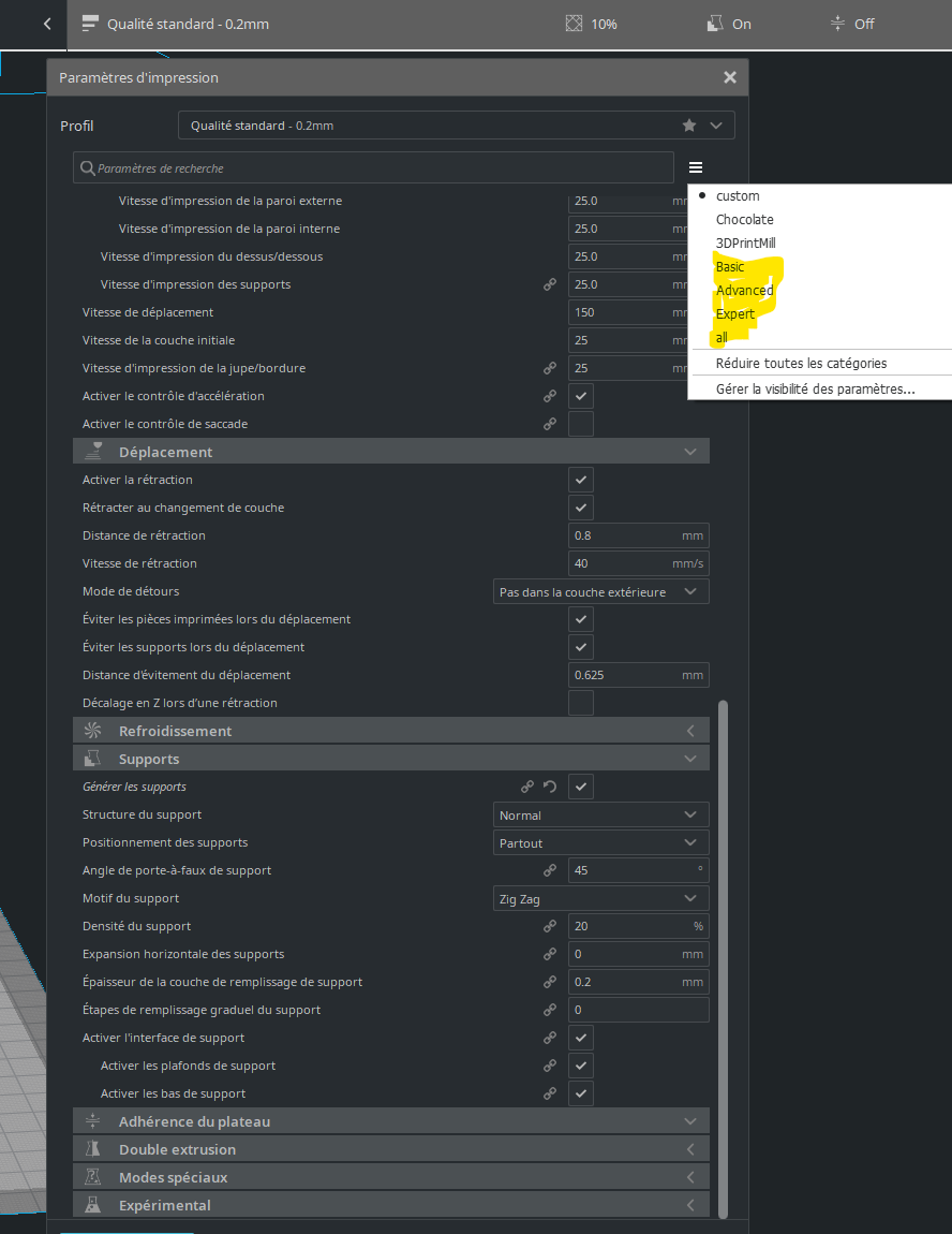

Comme ton slicer est mis en mode basic et que tu le connais a priori pas encore très bien, commence par découper un stl importé simple.
je te joins un stl de cube 20mm et le même qui sert aux calibrations XYZ.
Fais toi la main aussi avec les menus et options du slicer déplacement de pièces , rotation,.. (les icônes sur la gauche de ta capture)
Et passe du mode basic au mode supérieur pour avoir une idée de tes paramètres d'impression. (capture creality slicer profil ender3 S1)
cube 20mm.stl cubeXYZ.stl

Il y a 13 heures, hyoti a dit :
Dans le trancheur Creality, effectivement c'est le profil E3S1 qui est sélectionné MAIS la photo du plateau plus haut ne correspond pas au modèle Ender3 S1 (le plateau est magnétique et n'a aucunement besoin de pinces pour le maintenir), le câble d'alimentation du lit n'est pas non plus celui de la E3S1, on voit partiellement le boitier d'alimentation électrique en fond à droite et finalement la E3S1 a une base complète sous le plateau, ce qui ne semble à nouveau pas être le cas de la photo (on voit le câble écran).
Bref, en conclusion, c'est sans doute une Ender3 mais certainement pas la version S1 😉 (problème donc d'ICC)
Il y a 1 heure, fran6p a dit :
@antoine427
Pour compléter, ce n'est pas une Ender3 v2, base complète sous le plateau, alim intégré, plateau verre.
A priori pas une ender 3 pro non plus plateau magnétique avec languette.
Donc une ender 3.
Dans Creality slicer c'est le profil imprimante ender3/3pro qu'il faut prendre. et commence par découper et imprimer un objet simple pour te faire la main et voir les autres problèmes que tu pourrais avoir concernant tes réglages cf post @Idealnight
