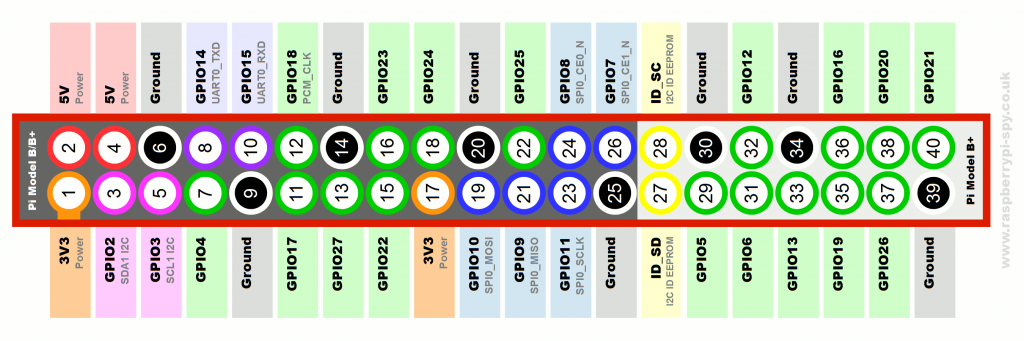

RIPOFE Posté(e) Septembre 5, 2016 Posté(e) Septembre 5, 2016 Bonjour, j'ai posté un message pour utiliser ce plugin mais dans un autre sujet, mais pour une plus grande lisibilité j'ouvre un sujet dédié. Donc le message d'origine était le suivant.: Salut, Je compte installer un capteur de fin de filament. J'ai commandé celui-ci Je me pose 2 question concernant cette installation : - à quoi correspondent les 3 lettre identifiant les 3 pins ? Je pense que le G est la masse (Ground). Mais entre le S et le V, lequel est l'alimentation et lequel est pour les données ? - me confirmez-vous qu'il faut le brancher sur du 3.3V et non pas du 5V. Merci pour votre aide. Concernant la première question damdam 2959 a donné le renseignement : le Scorrespond au signal et le V à l'alimentation positive. Par concernant le voltage il y a désaccord. Concernant la partie software, étant complétement novice avec linux je nage un peu concernant le paramétrage le paramétrage du plugin. The following needs to be added to the config.yaml: octoprint_filament: pin: XX bounce: 400 where XX represent the GPIO pin where your sensor is connected. J'ai modifié le fichier config.yaml sur la carte sd et j'ai rajouté les 3 lignes de l'encadré en dessous plugins. J'ai remplacé XX par 15 qui correspond à la broche sur la quelle j'ai branché le fil "S". La suite est pour moi est complètement opaque : An API is available to check the filament sensor status via a GET method to /plugin/filament/status which returns a JSON {status: "-1"} if the sensor is not setup {status: "0"} if the sensor is OFF (filament not present) {status: "1"} if the sensor is ON (filament present) The status 0/1 depends on the type of sensor, and it might be reversed if using a normally closed switch. Il en est de même pour cette note : Note: Needs RPi.GPIO version greater than 0.6.0 to allow access to GPIO for non root and chmod a+rw /dev/gpiomem. This requires a failry up to date system. Quelqu'un pourrait m'expliquer de manière simple les actions à mener pour que cela marche ? Par avance merci

gisclace Posté(e) Septembre 15, 2016 Posté(e) Septembre 15, 2016 Bonjour,n Si je regarde la page d'instal sur le site, tu as seulement à ajouter : octoprint_filament: pin: XX bounce: 400 Tu l'as fait ? si oui, comment ?
RIPOFE Posté(e) Septembre 15, 2016 Auteur Posté(e) Septembre 15, 2016 Bonjour, j'ai effectivement modifié les XX par "15" qui est le pin sur lequel j'ai branché le fil relié au pin "S" du capteur. Pour cela j'ai branché la carte micro SD sur le pc et ouvert le fichier config.yaml se trouvant ici :G:\home\pi\.octoprint Après l'avoir modifié et sauvegardé j'ai remis la carte dans le pi. Malheureusement ça ne fonctionne pas.

chris25640 Posté(e) Septembre 16, 2016 Posté(e) Septembre 16, 2016 (modifié) Tu peux également vérifier l'état du plugin depuis l'api : http://{ip-octoprint}/plugin/filament/status?apikey={ta-clé-API} Un retour similaire devrait t'être retourné : {status: "-1"} if the sensor is not setup {status: "0"} if the sensor is OFF (filament not present) {status: "1"} if the sensor is ON (filament present) -> Si tu obtiens le résultat "status: -1", la config n'est pas bonne Comme évoqué plus haut, vérifie que le fichier ~/.octoprint/config.yaml contient bien : plugins: filament: pin: XX filament: 0 bounce: 400 en prenant le soin de remplacer "XX" par le pin du GPIO ou le capteur est branché (semble être le 15 donc d'après tes dires?) Enfin as tu lancé cette commande? (elle devrait permettre aux utilisateurs non root de pouvoir utiliser les gpio, je ne pense pas que le problème vienne de la par contre) chmod a+rw /dev/gpiomem Modifié (le) Septembre 16, 2016 par chris25640
RIPOFE Posté(e) Septembre 16, 2016 Auteur Posté(e) Septembre 16, 2016 Merci @gisclace et @chris25640 pour vos réponse. par contre étant novice en Linux, je ne sais pas comment verifier le fichier config. yaml en SSH. Quand je tape http://{ip-octoprint}/plugin/filament/status?apikey={ta-clé-API} dans un navigateur (que ce soit Edge ou Mozilla), j'ai "500 internal error". Bien sur j'ai pris soin de change {ip-octoprint}et {ta-clé-API} par les valeurs adéquat. Je suis ouvert à toute suggestion. Quoi qu'il en soit merci pour votre aide

RIPOFE Posté(e) Septembre 16, 2016 Auteur Posté(e) Septembre 16, 2016 Çà a évolué : après désinstallation, extinction, réinstallation extinction j'ai revérifier le fichier config.yaml et a ma grande surprise les paramètres du plugin filament étaient encore présents. Je les ai supprimé, ai redémarré le Rpi et tapé http://192.168.1.10/plugin/filament/status?apikey=FAF1118F3AB3XXXXXXXX. J'ai enfin eu autre chose que erreur 500 : j'ai "status" : -1. Cool donc plus qu'à remplacé XX par 15 dans le fichier config. Et là se présente à moi un petit soucis : pas de trace du plug-in filament dans le fichier extension. Pourtant celle-ci est bien activé dans les paramètres octoprint. Une idée ?
