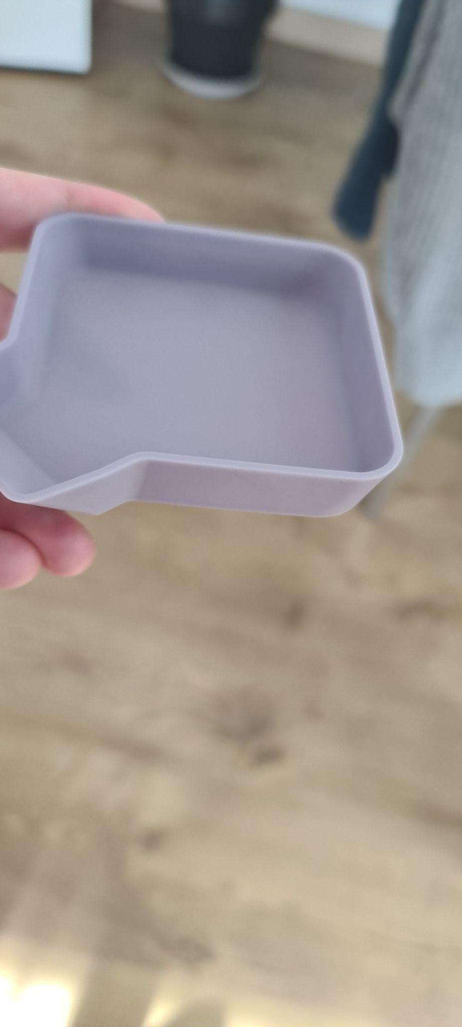

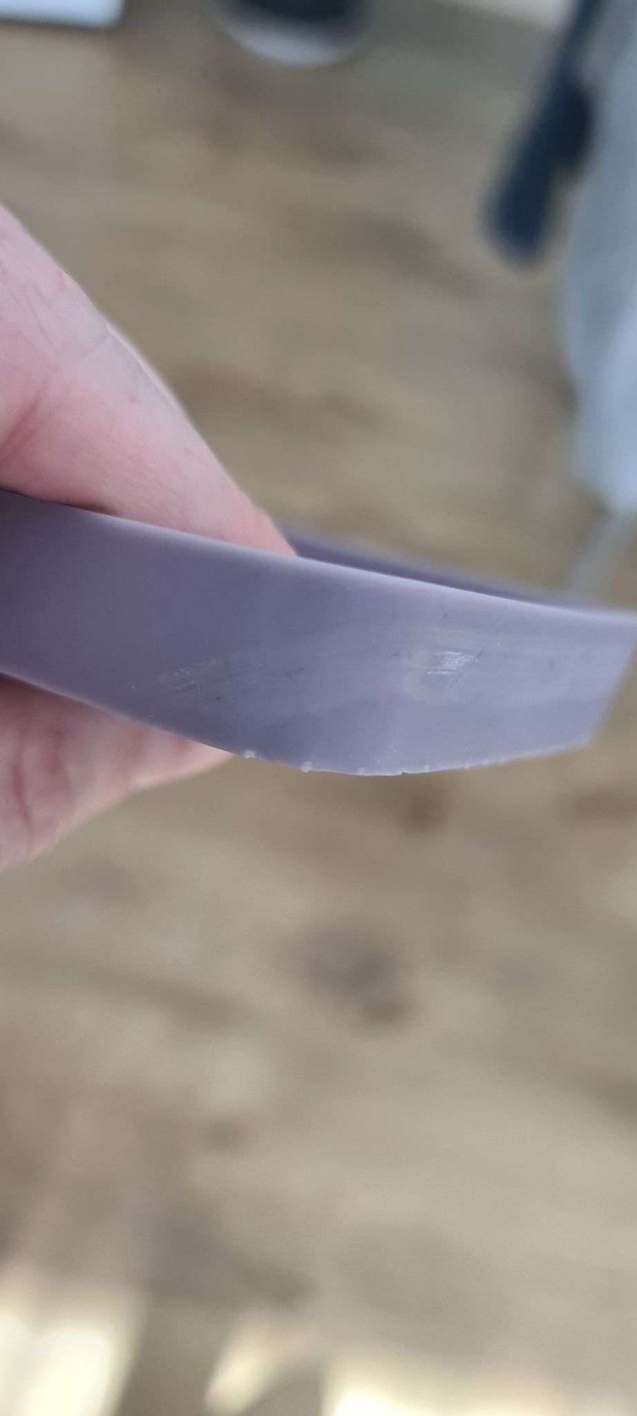

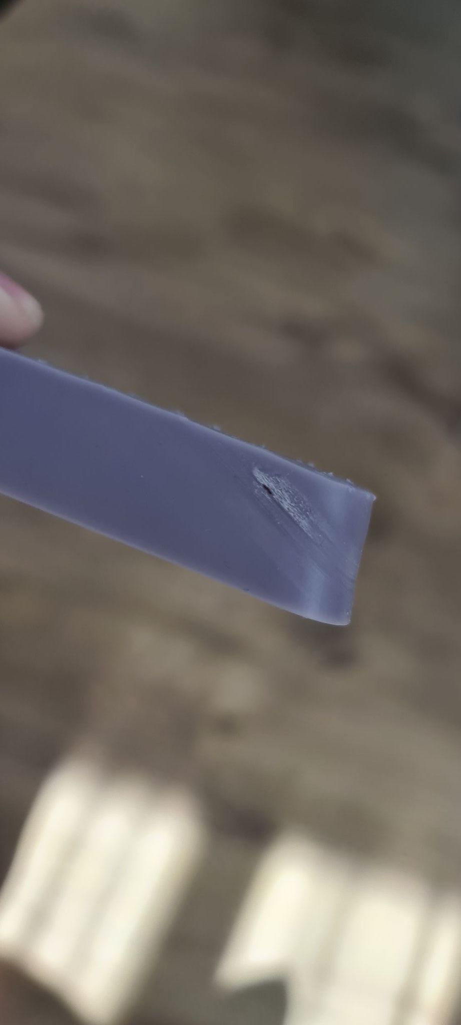

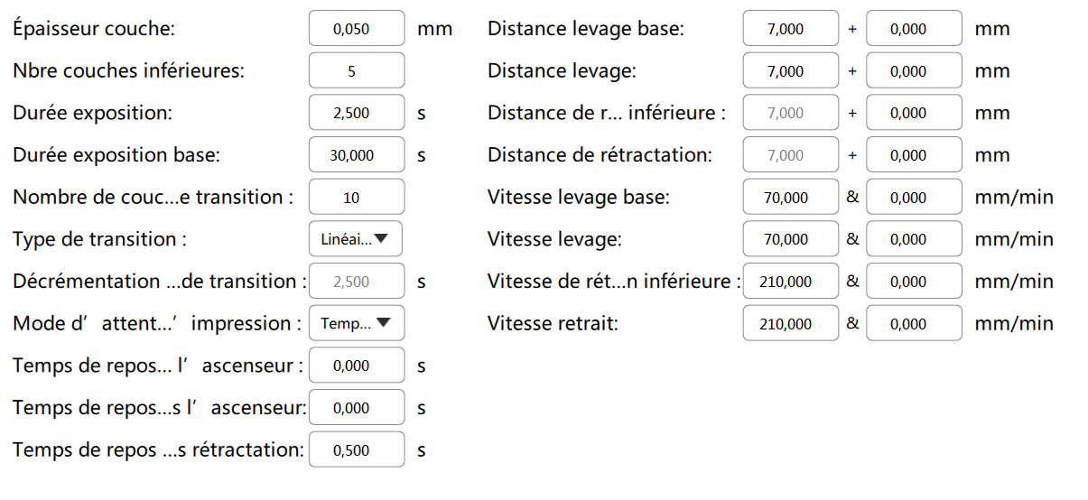

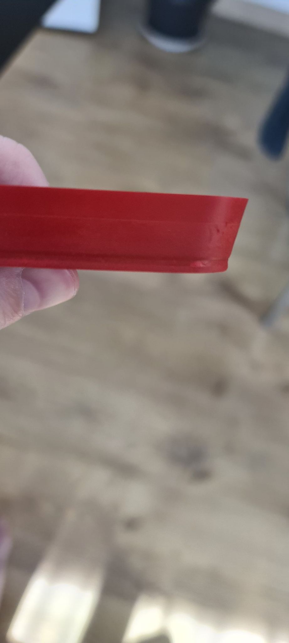

macmun Posté(e) Avril 21, 2022 Partager Posté(e) Avril 21, 2022 Bonjour, J'ai une Saturn S depuis peu et j'ai un gros problème d'impression notamment pour les inserts/récipients (voir photos). Le 1er cm s'imprime très mal. On le voit plus clairement sur la photo en rouge (tjs résine grise, mais peinture aéro) ou le récipient a été imprimé directement sans support. Avec impression avec support on voit toujours apparaître le problème mais en biais (puisque récipient en hauteur et incliné). J'ai respecté les recommandations d'Elegoo concernant les temps d'exposition par rapport à ma résine lavable à l'eau (ceramic grey). Je viens juste de débuter l'impression 3D, je ne vois pas du tout d'où ce problème peut venir. Qqn aurait une idée ? Merci ! Game_Tray_Large_V2.stl A savoir que j'ai d'abord fait l'impression avec une durée d'exposition de base de 60 sec et durée exposition 8 sec et que le résultat est le même qu'avec les nouveaux paramètres. Lien vers le commentaire Partager sur d’autres sites More sharing options...
PPAC Posté(e) Avril 21, 2022 Partager Posté(e) Avril 21, 2022 (modifié) Salutation ! Je débute aussi en impression résine. Mais je me dit que tu te trouve face aux effet de déformations du a la capture d'une bulle d'aire dans un volume lors de la descente (il faut faire des trous pour que l'aire s’échappe sans déformer l'objet où l'orienter autrement) ( là prend le temps de contrôler avec UVTools https://github.com/sn4k3/UVtools/releases les fichiers avant impression il a une fonction analyse qui normalement détecte cela. ) et ou a une vitesse de descente trop rapide et sans pause pour laisser le temps a la résine de ne plus être en mouvement cf https://ameralabs.com/blog/light-off-delay-blooming/?fbclid=IwAR3QRgAzBW39_znc6o-RRfPuIjyshu9iVt4gjpQSfPXCC31BhcwwZo_6fuk Sinon pour d'autre pistes https://ameralabs.com/blog/10-reasons-for-unexpected-horizontal-lines-on-your-3d-printed-parts/ Modifié (le) Avril 21, 2022 par PPAC Lien vers le commentaire Partager sur d’autres sites More sharing options...
pascal91 Posté(e) Avril 21, 2022 Partager Posté(e) Avril 21, 2022 il y a une heure, macmun a dit : Le 1er cm s'imprime très mal. On le voit plus clairement sur la photo en rouge bonjour c'est dû au phénomène de succion bien connu . la résine est emprisonnée dans un cavité et ne circule pas comme elle devrait ( principe de la ventouse) il faut réorienter la pièce ou pratiquer des évents fouille dans le forum , beaucoup de sujet en parlent 1 Lien vers le commentaire Partager sur d’autres sites More sharing options...
macmun Posté(e) Avril 21, 2022 Auteur Partager Posté(e) Avril 21, 2022 Merci pour ta réponse. Je suis pas doué en anglais donc je vais essayer de déchiffrer tout ça. Après ce qui m'étonne, c'est que c'est toujours sur le 1er centimètre que l'impression déconne, pour tout le reste c'est nickel... il y a 8 minutes, @pascal@91 a dit : bonjour c'est dû au phénomène de succion bien connu . la résine est emprisonnée dans un cavité et ne circule pas comme elle devrait ( principe de la ventouse) il faut réorienter la pièce ou pratiquer des évents fouille dans le forum , beaucoup de sujet en parlent Réorienter, quand j'imprime sur la plaque directement, ce n'est pas possible. Et j'ai tenté différentes orientations quand c'est sur support. Et que ça soit sur support ou directement sur la plaque, c'est toujours pile le 1er cm qui n'est pas bon. Ce serait des problèmes de succion, le défaut ne serait pas exactement le même à chaque fois non ? J'ai refait une impression de deux récipients directement sur la plaque. Une avec et une sans trou. J'ai également modifié le "temps de repos après extraction" de 0.5 s à 4 s. Le défaut d'impression est toujours là mais uniquement sur 2 mm et pas sur 1 cm. Aucune différence entre celui troué et celui non troué. Je relance une impression en augmentant un peu encore le temps de repos après extraction. Lien vers le commentaire Partager sur d’autres sites More sharing options...

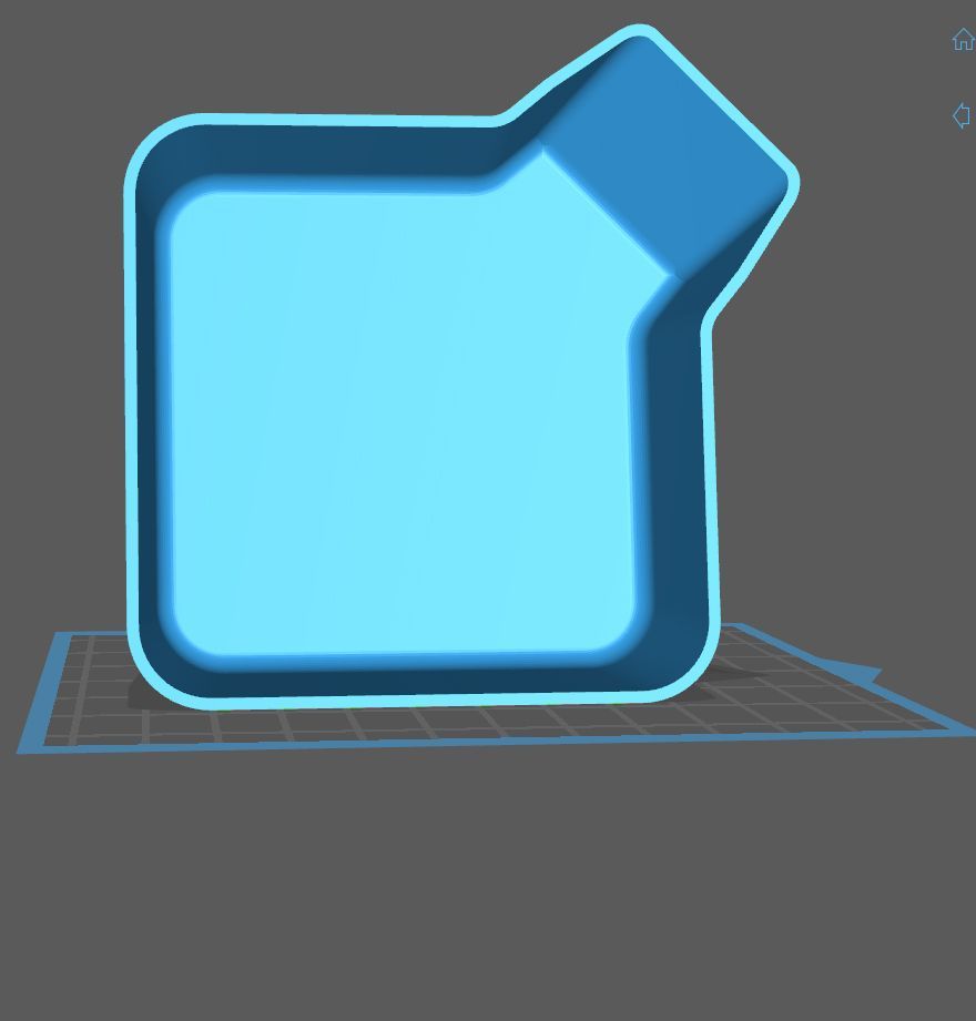

macmun Posté(e) Avril 21, 2022 Auteur Partager Posté(e) Avril 21, 2022 _ELEGOO_SATURN_S_Profile_profile.cfg J'ai mis deux trous sur la base (qui je le rappelle est imprimée directement sur la plaque), alors je ne vois pas trop ce que ça peut faire mais bon je ne vois ou les mettre ailleurs puisque la pièce n'est pas évidée et que le problème est sur la base. Pour le réglage de la puissance, j'ai sûrement laissé par défaut, je ne vois pas ce paramètre dans les réglages. J'ai mis en PJ mon profil chitubox Lien vers le commentaire Partager sur d’autres sites More sharing options...

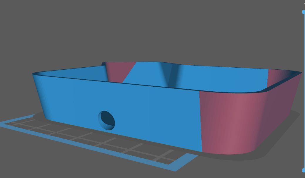

pascal91 Posté(e) Avril 21, 2022 Partager Posté(e) Avril 21, 2022 il y a 22 minutes, macmun a dit : J'ai mis deux trous sur la base (qui je le rappelle est imprimée directement sur la plaque), en effet cela ne sert a rien puisque la résine ne peut pas s'écouler a travers ces trous . si tu veux faire un trou c'est sur le coté comme sur l'image 1 mais comme cela semble être une " soucoupe" cela va pas être très pratique . je crois que la seule solution c'est de le poser comme sur l' image 2 ( faudra rajouter des supports ) 1 Lien vers le commentaire Partager sur d’autres sites More sharing options...
macmun Posté(e) Avril 21, 2022 Auteur Partager Posté(e) Avril 21, 2022 Merci pour ta réponse. Je pense que le problème apparaîtra quand même sur le 1er cm (ça sera juste pas dans le même sens) mais je vais lancer la machine cette nuit. Lien vers le commentaire Partager sur d’autres sites More sharing options...
pascal91 Posté(e) Avril 21, 2022 Partager Posté(e) Avril 21, 2022 (modifié) il y a 17 minutes, macmun a dit : Merci pour ta réponse. Je pense que le problème apparaîtra quand même sur le 1er cm (ça sera juste pas dans le même sens) mais je vais lancer la machine cette nuit peut être en effet , vérifie ta tige filetée ( point dur ou manque de graisse sur le 1er cm) le réglage de la puissance des uvs se fait directement sur l'imprimante Modifié (le) Avril 21, 2022 par @pascal@91 Lien vers le commentaire Partager sur d’autres sites More sharing options...

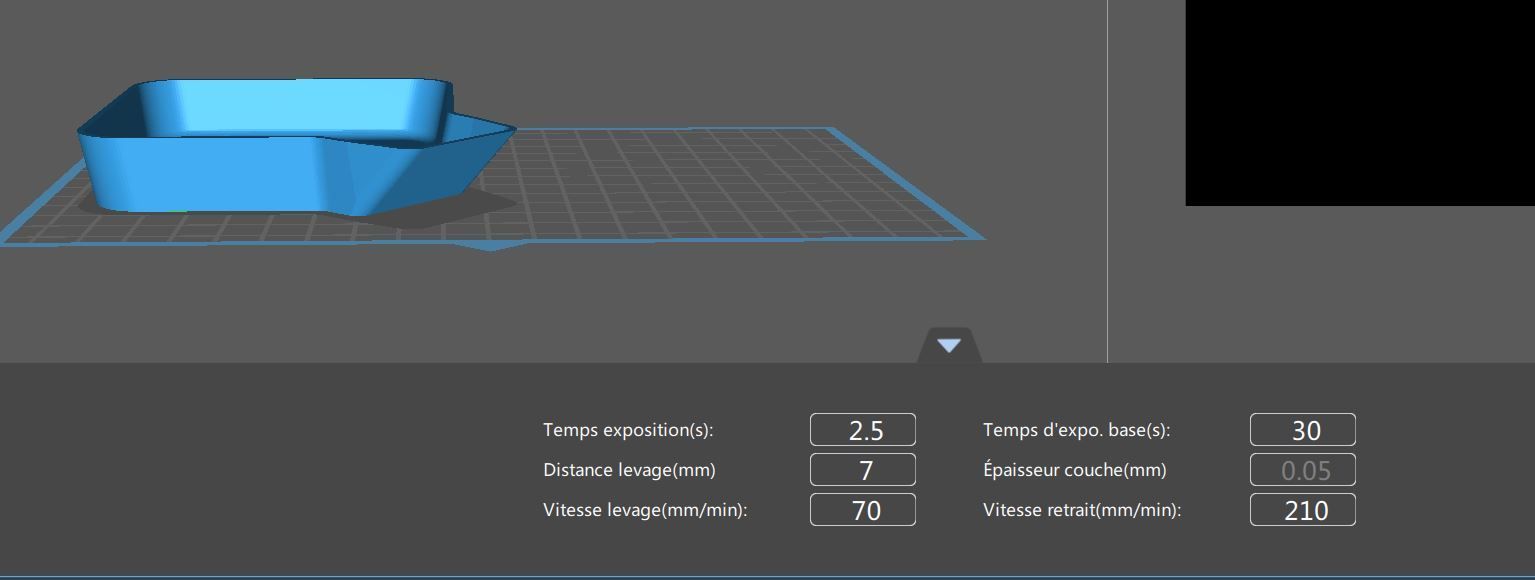

Curlybis Posté(e) Avril 21, 2022 Partager Posté(e) Avril 21, 2022 Autre solution pour limiter ce phénomène: Augmenter la hauteur de la remontée du plateau entre chaque couche pour que le bas de la pièce remonte au dessus du niveau de la résine dans le bac. Lien vers le commentaire Partager sur d’autres sites More sharing options...

macmun Posté(e) Avril 23, 2022 Auteur Partager Posté(e) Avril 23, 2022 Il y a 5 heures, Curlybis a dit : Je ne vois pas vraiment le rapport avec ma recommandation. Remonter au dessus du niveau du bac ne change strictement rien au processus de polymérisation. Ca permet par contre d'empêcher la création d'un vide dans la pièce qui va provoquer l'effet de "succion". C'est une technique que j'applique avec succès à chaque fois que je dois imprimer des pièces creuses sans pouvoir y faire de trou. Le temps d'impression est un peu plus long mais ca marche. Je n'ai pas très bien compris ce que je devais faire par rapport au processus de polymérisation mais je veux bien tenter "remonter au dessus du bac". Pour être sûr que je ne me trompe pas tu pourrais me dire quel(s) paramètre(s) je dois changer (cf pj) ? Merci ! Lien vers le commentaire Partager sur d’autres sites More sharing options...
Curlybis Posté(e) Avril 23, 2022 Partager Posté(e) Avril 23, 2022 Distance de levage Lien vers le commentaire Partager sur d’autres sites More sharing options...
macmun Posté(e) Avril 23, 2022 Auteur Partager Posté(e) Avril 23, 2022 il y a 16 minutes, Curlybis a dit : Distance de levage Qu'est ce que je mets comme chiffres ? Lien vers le commentaire Partager sur d’autres sites More sharing options...
Curlybis Posté(e) Avril 23, 2022 Partager Posté(e) Avril 23, 2022 hé bien, tout dépend du niveau de résine que tu mets dans ton bac en fait. A toi de l'estimer. Lien vers le commentaire Partager sur d’autres sites More sharing options...

macmun Posté(e) Avril 25, 2022 Auteur Partager Posté(e) Avril 25, 2022 Merci pour vos réponses même si je n'arrive toujours pas à comprendre vos explications par rapport à mon problème. J'ai testé d'augmenter la distance de levage, sans succès. Je suis en vacances cette semaine, je reviendrai donc avec d'autres tests dès ce weekend N'hésitez pas si vous avez d'autres idées. Lien vers le commentaire Partager sur d’autres sites More sharing options...
