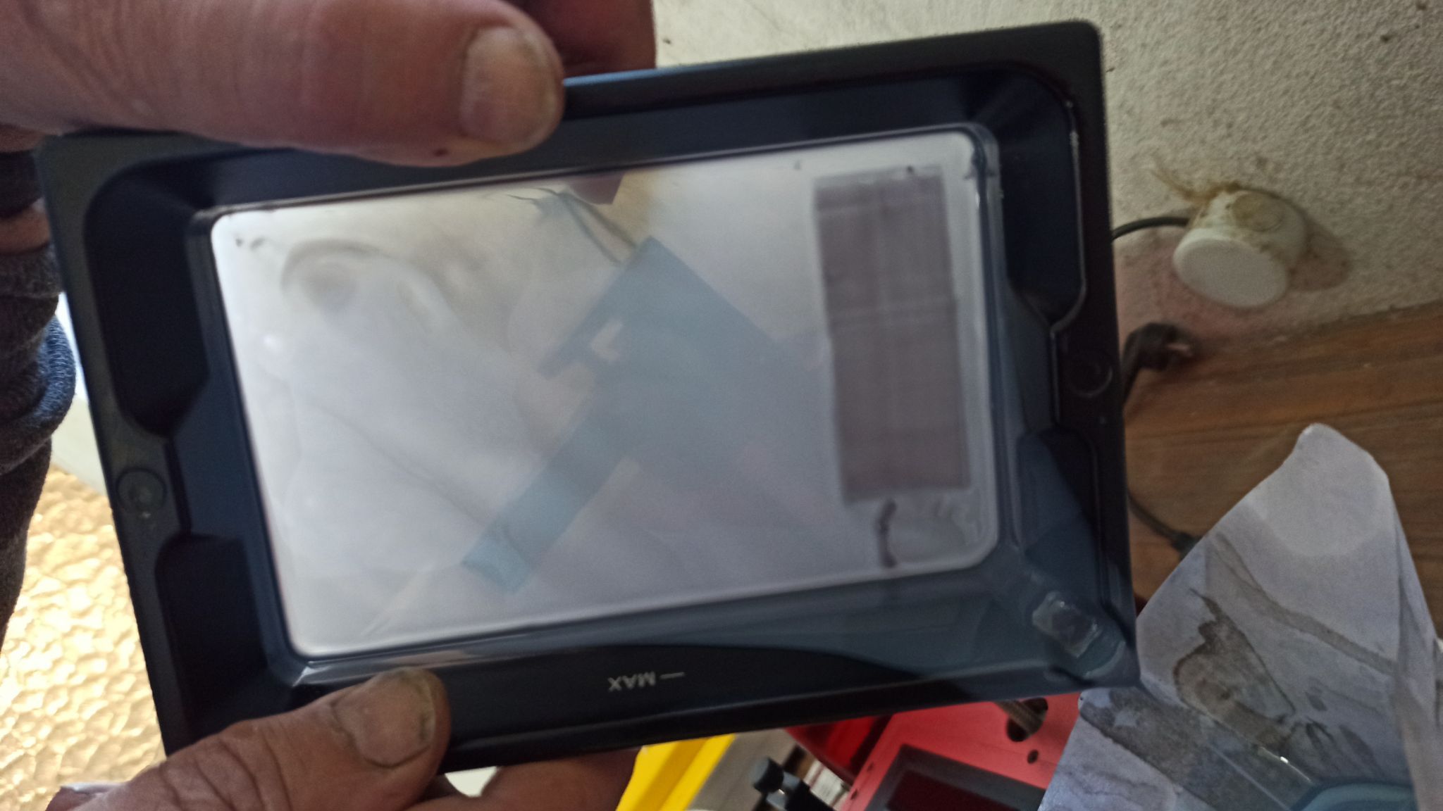

belliere Posté(e) Avril 21, 2022 Partager Posté(e) Avril 21, 2022 mon imprimante est une elegoo mars2pro. trace de resine durcie sur le tank apres impression . un rectangle toujours au meme endroit de meme dimension 30mm x10mm sur le cote droit . je droit me debrouller pour que mon sujet ne se trouve pas de ce cote Lien vers le commentaire Partager sur d’autres sites More sharing options...
PPAC Posté(e) Avril 21, 2022 Partager Posté(e) Avril 21, 2022 (modifié) Salutation et bienvenu sur le forum ! Donc si je comprend bien a chaque impressions, l’écran LCD ne fait pas son job ( il n’occulte pas le rayonnement UV) sur une zone spécifique ? Et tu a bien vérifié le résultat du tranchage et il n'y a pas cette partie de normalement exposé ? éventuellement regarde dans le menu ce que tu a comme test d'exposition ou faire un impression a vide ( a faire sans le tank avec une feuille de papier pour pas te prendre trop d'UV dans le yeux ) pour vérifier. et prendre une photo ... Si c'est le cas, alors faire une demande de SAV si encore sous garantie pour un nouvel écran LCD ? ( et en attendant mais c'est sûrement pas top et il y a des risques ... peut être chercher si il n'est pas possible de mettre un morceau de quelque chose pour masquer la zone a problème et configurer ton trancheur pour ne pas utiliser cette zone ? ) Tiens nous au jus ! Modifié (le) Avril 21, 2022 par PPAC Lien vers le commentaire Partager sur d’autres sites More sharing options...

belliere Posté(e) Avril 22, 2022 Auteur Partager Posté(e) Avril 22, 2022 j'ai fait le test lampe uv en effet le logo n'est pas visible sur la partie où les traces sont visibles . il doit s'agir de l'ecran LCD. mon imprimante est encore sous garantie. merci por le conseil.ci joint une photo de mon probleme Lien vers le commentaire Partager sur d’autres sites More sharing options...

belliere Posté(e) Mai 6, 2022 Auteur Partager Posté(e) Mai 6, 2022 merci j'ai eu une reponse de 3djake ou je l'ai achete il m'ont dit qu'elegoo le prenait en garanti qu'il m'envoyait un ecran lcd neuf. 2 Lien vers le commentaire Partager sur d’autres sites More sharing options...
