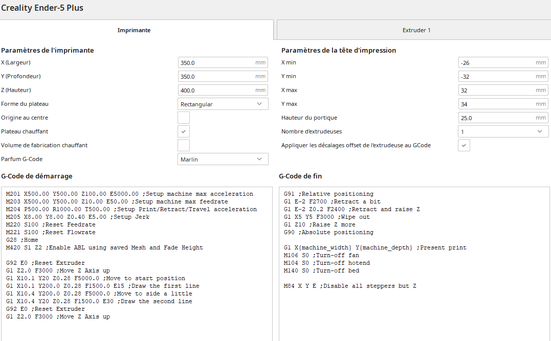

flo.060908 Posté(e) Avril 22, 2022 Partager Posté(e) Avril 22, 2022 Bonjour , j'ai une ender 5 plus , je souhaiterais désactiver les test aux 16 points au démarrage d'une impression mais je ne sais pas comment faire , si quelqu'un peut m'aider c'est assez urgent , merci bien Lien vers le commentaire Partager sur d’autres sites More sharing options...
Savate Posté(e) Avril 22, 2022 Partager Posté(e) Avril 22, 2022 à l’instant, flo.060908 a dit : je souhaiterais désactiver les test aux 16 points au démarrage Dans ton gcode de démarrage il faut remplacer la ligne avec G29 par une ligne avec M420 S1 (Si le levelling a été sauvé avec un M500). 1 Lien vers le commentaire Partager sur d’autres sites More sharing options...
flo.060908 Posté(e) Avril 22, 2022 Auteur Partager Posté(e) Avril 22, 2022 il y a 2 minutes, Savate a dit : Dans ton gcode de démarrage il faut remplacer la ligne avec G29 par une ligne avec M420 S1 (Si le levelling a été sauvé avec un M500). On trouve où le gcode de démarrage il y a 3 minutes, Savate a dit : Dans ton gcode de démarrage il faut remplacer la ligne avec G29 par une ligne avec M420 S1 (Si le levelling a été sauvé avec un M500). Je n'ai pas de g29 Lien vers le commentaire Partager sur d’autres sites More sharing options...
Savate Posté(e) Avril 22, 2022 Partager Posté(e) Avril 22, 2022 à l’instant, flo.060908 a dit : On trouve où le gcode de démarrage Dans les paramétrages de ton trancheur (Cura par exemple) Lien vers le commentaire Partager sur d’autres sites More sharing options...
flo.060908 Posté(e) Avril 22, 2022 Auteur Partager Posté(e) Avril 22, 2022 il y a 4 minutes, Savate a dit : Dans les paramétrages de ton trancheur (Cura par exemple) Je n'ai pas de g29 dans les codes de démarrage il y a 4 minutes, flo.060908 a dit : Je n'ai pas de g29 dans les codes de démarrage Mais j'ai M420 S1 Z2 Lien vers le commentaire Partager sur d’autres sites More sharing options...
pommeverte Posté(e) Avril 22, 2022 Partager Posté(e) Avril 22, 2022 (modifié) Salut, Est-ce que tu peux fournir un fichier Gcode que tu as imprimé où il y a les 16 points de palpage? Edit: M420 S1 Z2 applique la matrice de correction en mémoire. Le Z2 indique que la correction s'arrête progressivement jusqu'à 2mm de haut. Modifié (le) Avril 22, 2022 par pommeverte Lien vers le commentaire Partager sur d’autres sites More sharing options...
flo.060908 Posté(e) Avril 22, 2022 Auteur Partager Posté(e) Avril 22, 2022 il y a 9 minutes, pommeverte a dit : Salut, Est-ce que tu peux fournir un fichier Gcode que tu as imprimé où il y a les 16 points de palpage? Edit: M420 S1 Z2 applique la matrice de correction en mémoire. Le Z2 indique que la correction s'arrête progressivement jusqu'à 2mm de haut. Je peux vous envoyer une capture d'écran des codes oui je fais ça de suite il y a 13 minutes, pommeverte a dit : Salut, Est-ce que tu peux fournir un fichier Gcode que tu as imprimé où il y a les 16 points de palpage? Edit: M420 S1 Z2 applique la matrice de correction en mémoire. Le Z2 indique que la correction s'arrête progressivement jusqu'à 2mm de haut. il y a 10 minutes, flo.060908 a dit : Je peux vous envoyer une capture d'écran des codes oui je fais ça de suite Voilà ce que j'ai pour chaque impression Lien vers le commentaire Partager sur d’autres sites More sharing options...

pommeverte Posté(e) Avril 22, 2022 Partager Posté(e) Avril 22, 2022 il y a 46 minutes, flo.060908 a dit : Je peux vous envoyer une capture d'écran des codes oui je fais ça de suite C'est pas ce que je voulais dire. Tu dis que tu palpes le plateau en 16 points alors qu'il n'y a rien qui le demande dans le Gcode de démarrage. C'est pour ça que je te demandais de joindre, en fichier joint, par exemple le dernier fichier ".gcode" que tu as imprimé. Dit autrement, le fichier que tu as copié sur ta carte SD. Lien vers le commentaire Partager sur d’autres sites More sharing options...
flo.060908 Posté(e) Avril 22, 2022 Auteur Partager Posté(e) Avril 22, 2022 il y a 6 minutes, pommeverte a dit : C'est pas ce que je voulais dire. Tu dis que tu palpes le plateau en 16 points alors qu'il n'y a rien qui le demande dans le Gcode de démarrage. C'est pour ça que je te demandais de joindre, en fichier joint, par exemple le dernier fichier ".gcode" que tu as imprimé. Dit autrement, le fichier que tu as copié sur ta carte SD. le voici CE5P_TEST.gcode Lien vers le commentaire Partager sur d’autres sites More sharing options...
pommeverte Posté(e) Avril 22, 2022 Partager Posté(e) Avril 22, 2022 (modifié) C'est très étrange. La seule explication que je vois c'est que la matrice est vide et que, du coup, le M420 oblige à faire le palpage. Pour le confirmer, tu peux imprimer ce fichier: SauveMatrice.gcode . Il va palper ton plateau et stocker les valeurs en mémoire. Ensuite, dis nous si tu as toujours le palpage en 16 points lorsque tu imprimes le fichier CE5P_TEST.gcode (tu peux arrêter l'impression lorsqu'il commence la pièce, pas la peine de tout imprimer ). Modifié (le) Avril 22, 2022 par pommeverte Lien vers le commentaire Partager sur d’autres sites More sharing options...
flo.060908 Posté(e) Avril 22, 2022 Auteur Partager Posté(e) Avril 22, 2022 il y a 7 minutes, pommeverte a dit : C'est très étrange. La seule explication que je vois c'est que la matrice est vide et que, du coup, le M420 oblige à faire le palpage. Pour le confirmer, tu peux imprimer ce fichier: SauveMatrice.gcode . Il va palper ton plateau et stocker les valeurs en mémoire. Ensuite, dis nous si tu as toujours le palpage en 16 points lorsque tu imprimes le fichier CE5P_TEST.gcode (tu peux arrêter l'impression lorsqu'il commence la pièce, pas la peine de tout imprimer ). je le fais de suite et je te dis ça il y a 10 minutes, pommeverte a dit : C'est très étrange. La seule explication que je vois c'est que la matrice est vide et que, du coup, le M420 oblige à faire le palpage. Pour le confirmer, tu peux imprimer ce fichier: SauveMatrice.gcode . Il va palper ton plateau et stocker les valeurs en mémoire. Ensuite, dis nous si tu as toujours le palpage en 16 points lorsque tu imprimes le fichier CE5P_TEST.gcode (tu peux arrêter l'impression lorsqu'il commence la pièce, pas la peine de tout imprimer ). ça me le fait toujours Lien vers le commentaire Partager sur d’autres sites More sharing options...
pommeverte Posté(e) Avril 22, 2022 Partager Posté(e) Avril 22, 2022 (modifié) Bizarre bizarre est-ce que tu peux imprimer ce fichier où j'ai simplement enlevé le Gcode M420. CE5P_TEST_ssM420.gcode EDIT: tu l'as récupéré sur le site de creality, le firmware pour BLTouch? Modifié (le) Avril 22, 2022 par pommeverte Lien vers le commentaire Partager sur d’autres sites More sharing options...
