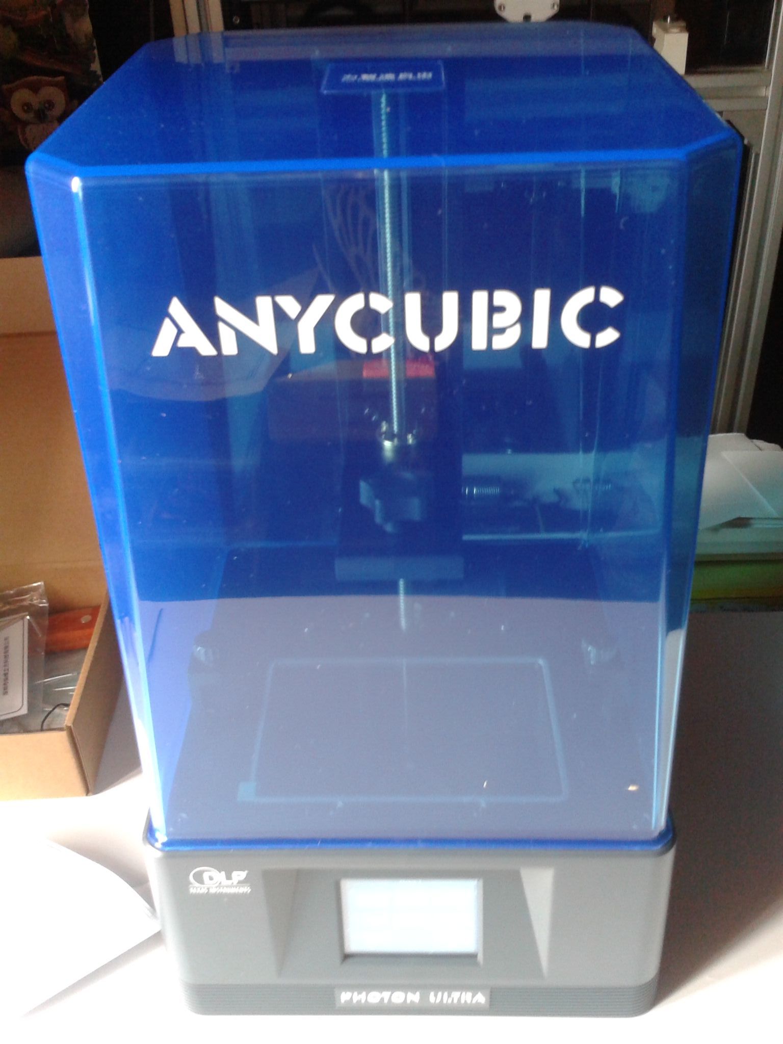

Où  ma première imprimante à résine UV via une campagne kickstarter.
J'ai, réussi à obtenir un "Super Early Bird" lors de la campagne kickstarter pour la "Anycubic Photon Ultra DLP"
https://www.kickstarter.com/projects/anycubic-official/photon-ultra/description
Un petit volume d'impression ( 102.4 mm x 57.6 mm x 165 mm ) sans écran LCD (de masquage d'une "grosse" source d'UV) car du "Digital Light Processing" (DLP) et qui permet une faible consommation de 12 Watts.
https://www.lesimprimantes3d.fr/comparateur/imprimante3d/anycubic/photon-ultra/, https://www.anycubic.com/products/photon-ultra )
complété en "Add-on"

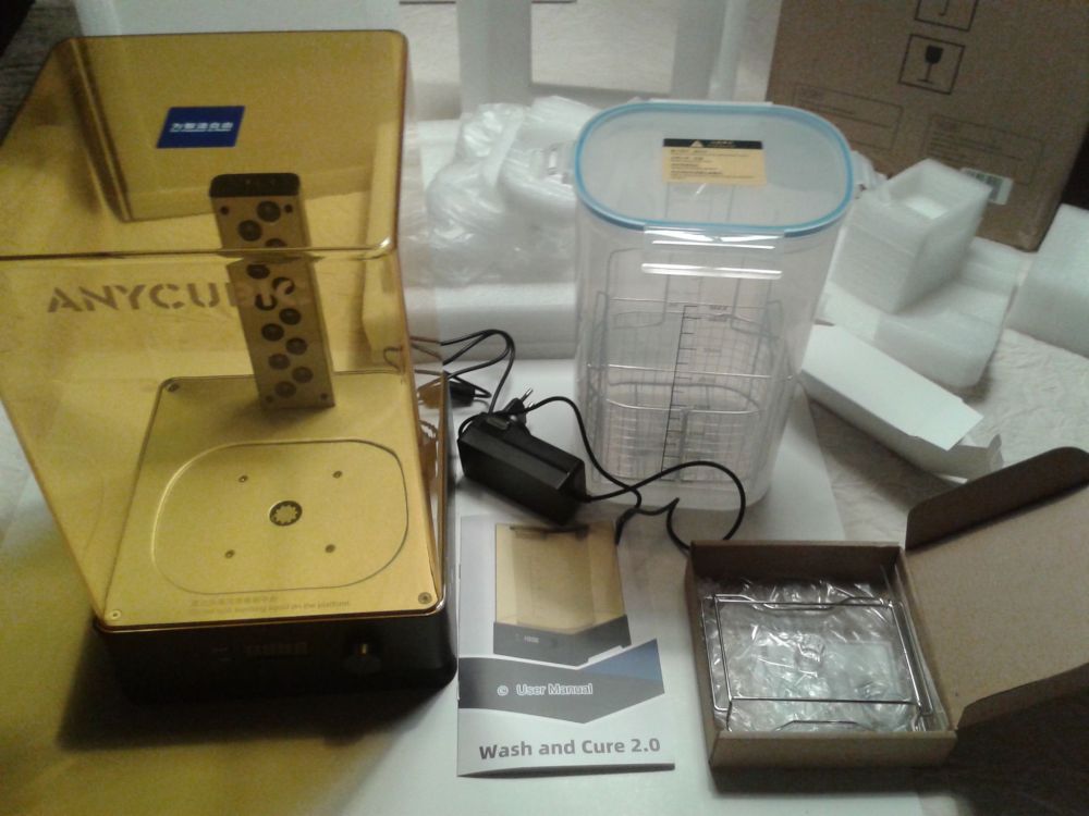

d'un "Wash and Cure 2.0"
( https://www.lesimprimantes3d.fr/comparateur/imprimante3d/anycubic/anycubic-wash-cure-2/, https://www.anycubic.com/products/wash-cure-machine-2-0

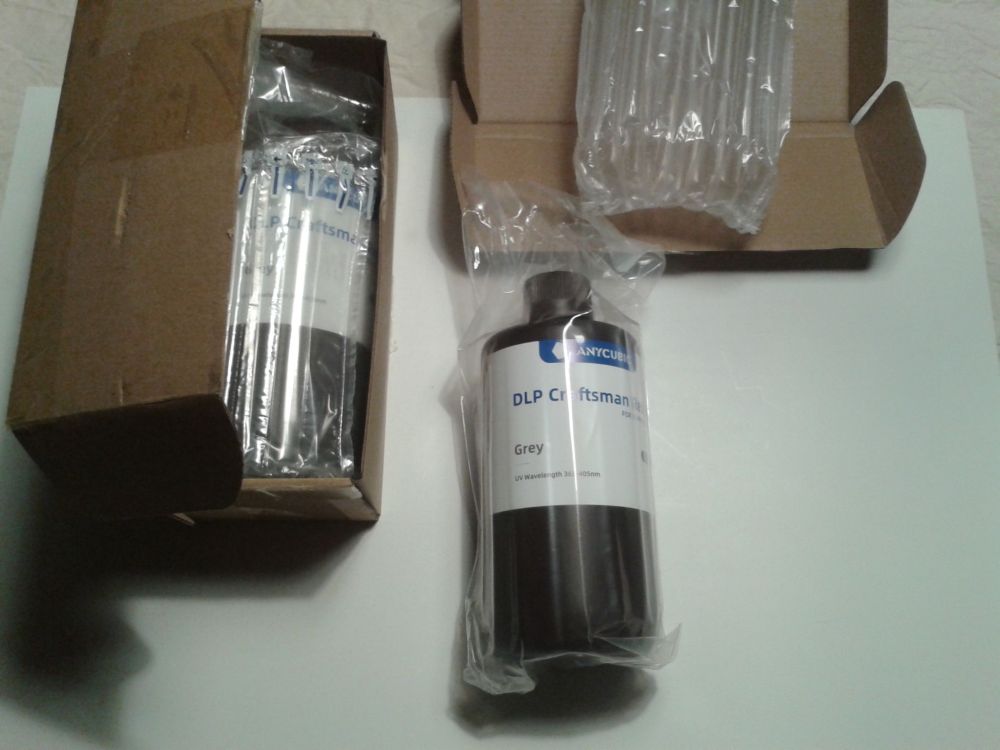

et 2 kg de résine UV "Anycubic DLP Craftsman Resin" Grey.
( https://www.anycubic.com/products/anycubic-dlp-craftsman-resin )
Campagne kickstarter terminé le 15/10/2021
Débité par kickstarter le 18/10/2021
( à noter qu'il y a des frais de ma banque de l'ordre de 2,2% sur la transaction, car le paiement était en HK$ et je n'ai pas une carte bancaire qui prévoit cela ... )
Malgré le contexte sanitaire, la difficulté d'approvisionnement en matières premières et l'augmentation des prix et des délais de transport, la date de livraison prévue "janv. 2022" n'aura pas été trop trop retardé.

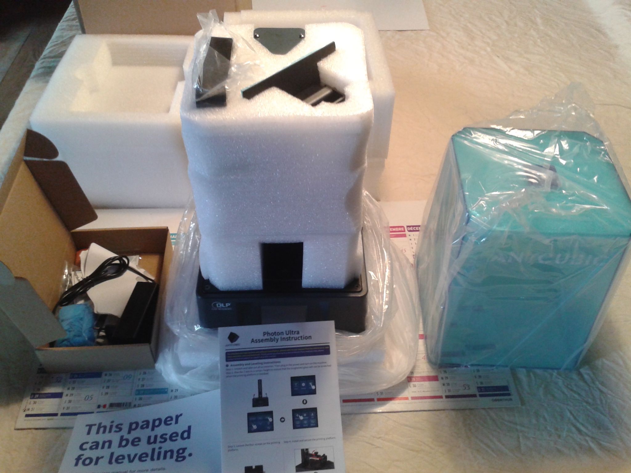

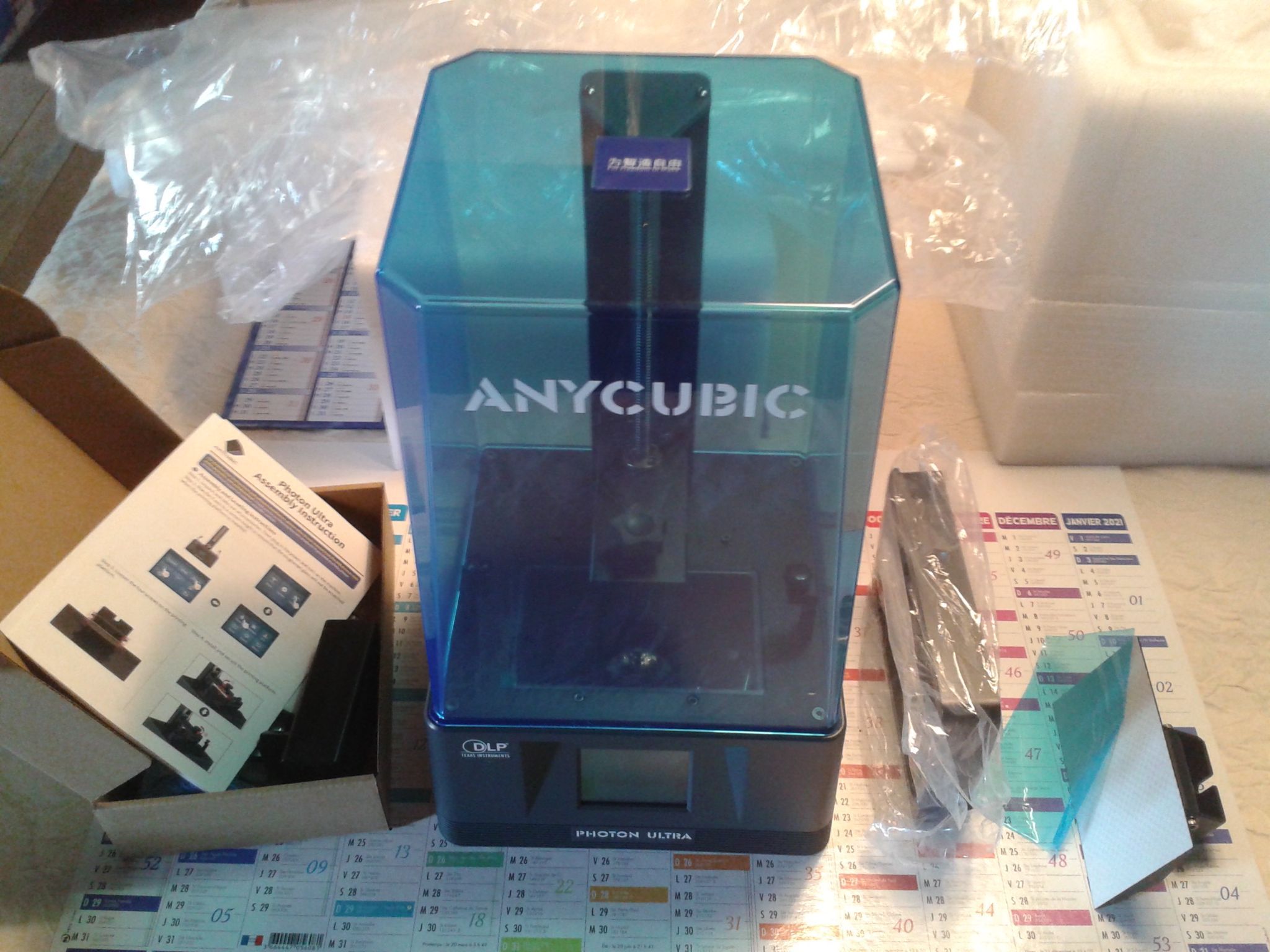

J'ai reçu en même temps le 01/04/2022, trois cartons livré par la poste (en deux Colissimo contre signature avec mail de notification reçu deux et un jours avant sans détails ni informations sur l'expéditeur)
Le contenu du plus grand carton
image.thumb.jpeg.36e60f6b800b9330037f7d3c96564e77.jpegimage.thumb.jpeg.94ca473a43f615806142e371469240d7.jpeg
L'autre grand carton
Et le petit carton ( qui en sont deux )
image.thumb.jpeg.0d4e1c6c543d3fa1281c9db57e3ff1a8.jpegimage.thumb.jpeg.6a8d17deb292b3828516866fb4d28208.jpeg

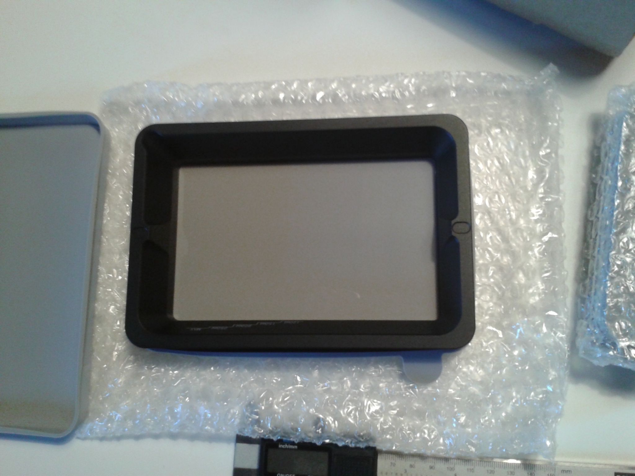

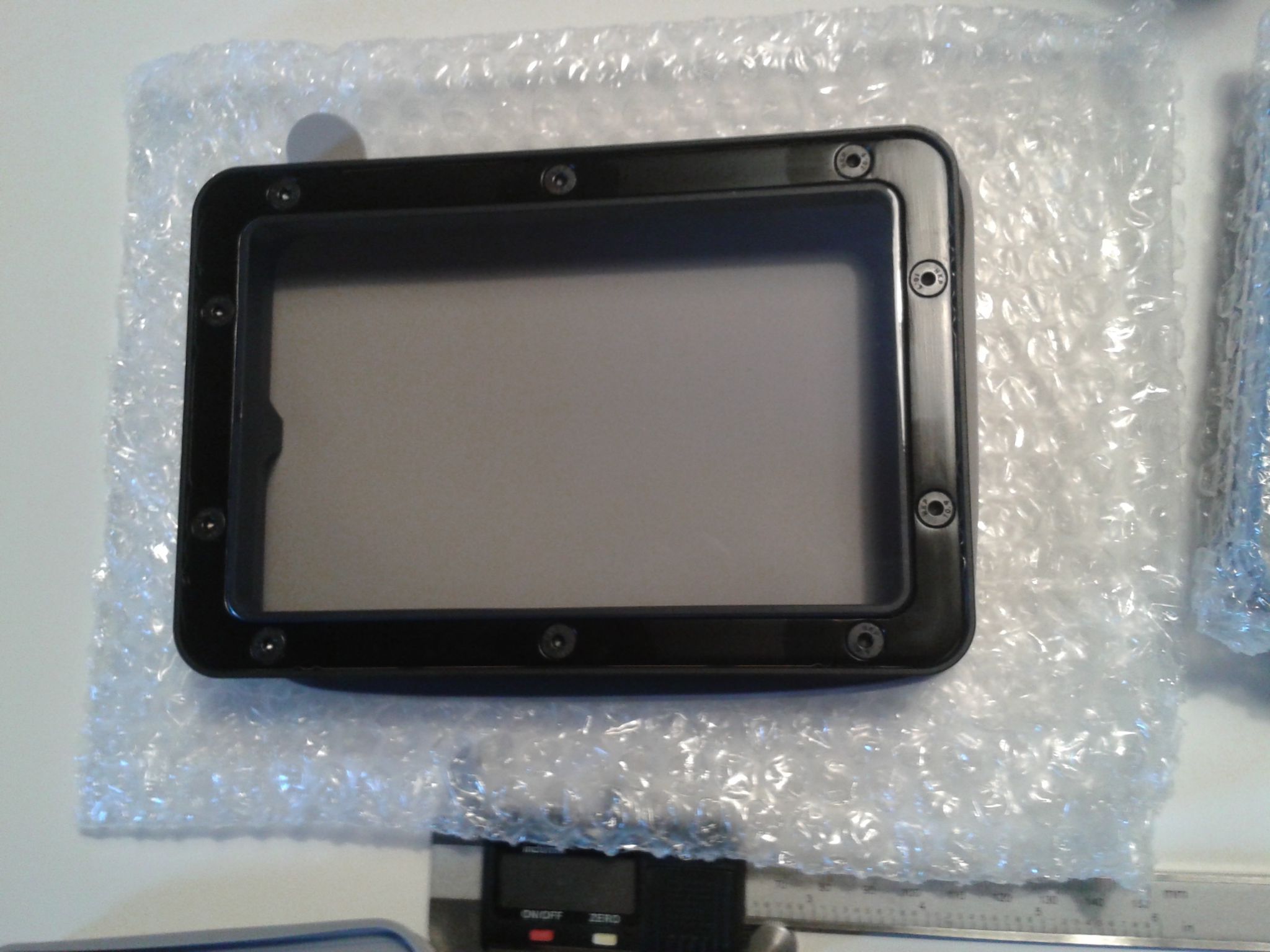

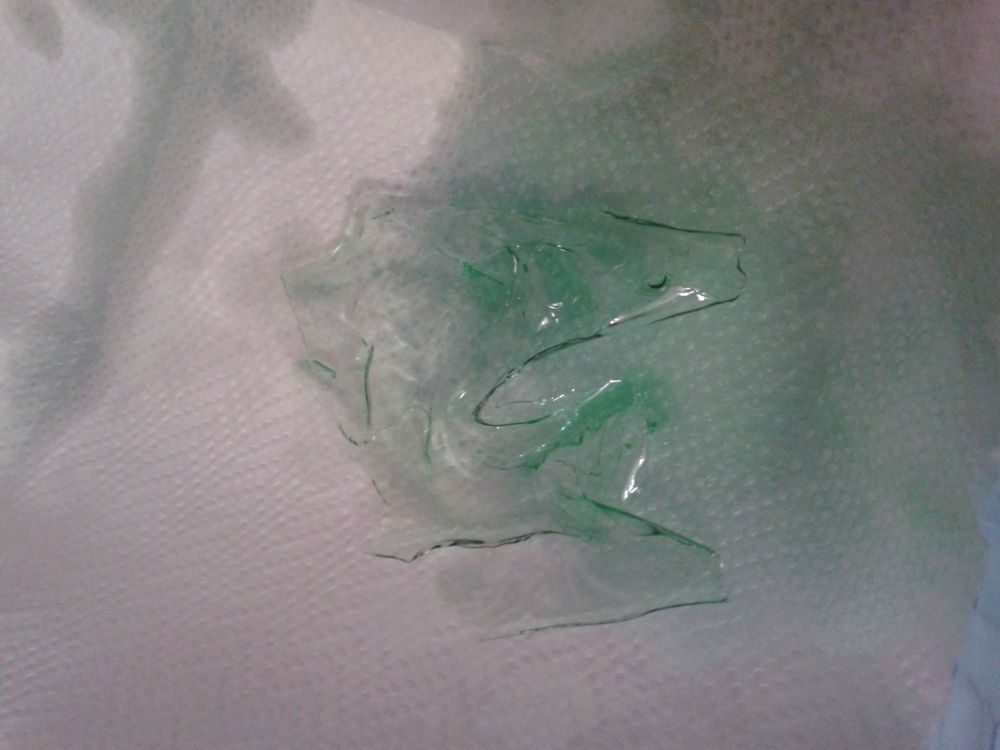

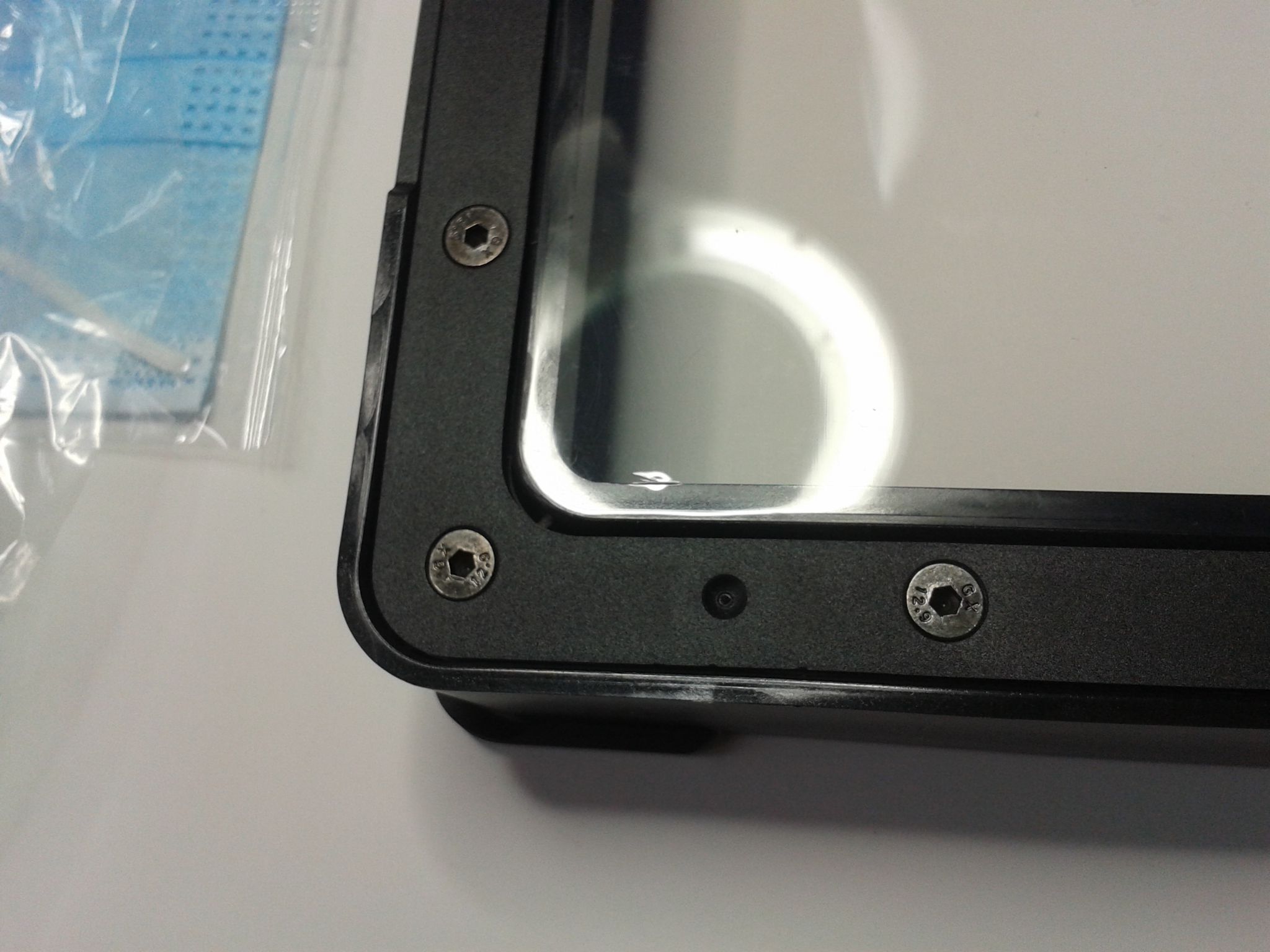

Malheureusement au déballage le FEP monté sur le bac à résine (resin VAT) avait des petits défauts (petites marques de dentures dans le FEP difficile a prendre en photos)
et une zone de faiblesse du FEP sur un bord du VAT (un des bords du VAT sûrement trop cisaillent)
J'ai préféré ne pas l'utiliser... et aucun FEP de rechange fourni. (n'y d'avance comme je n'ai encore jamais utilisé d'imprimante résine)
Le temps d’ouvrir un ticket intitulé  "damaged FEP on the VAT at reception"  sur https://support.anycubic.com/ , ils me proposent rapidement de m'envoyer un FEP, avec un numéro de suive de l'envoi le 06/04/2022.
FEP reçu le 22/04/2022. ( et bonne surprise, il y en a deux dans le colis ! https://www.anycubic.com/products/fep-film-for-photon-mono-sla-lcd-3d-printer )
Entre temps, sur le groupe Facebook Anycubic Photon Ultra Support Group géré par ANYCUBIC

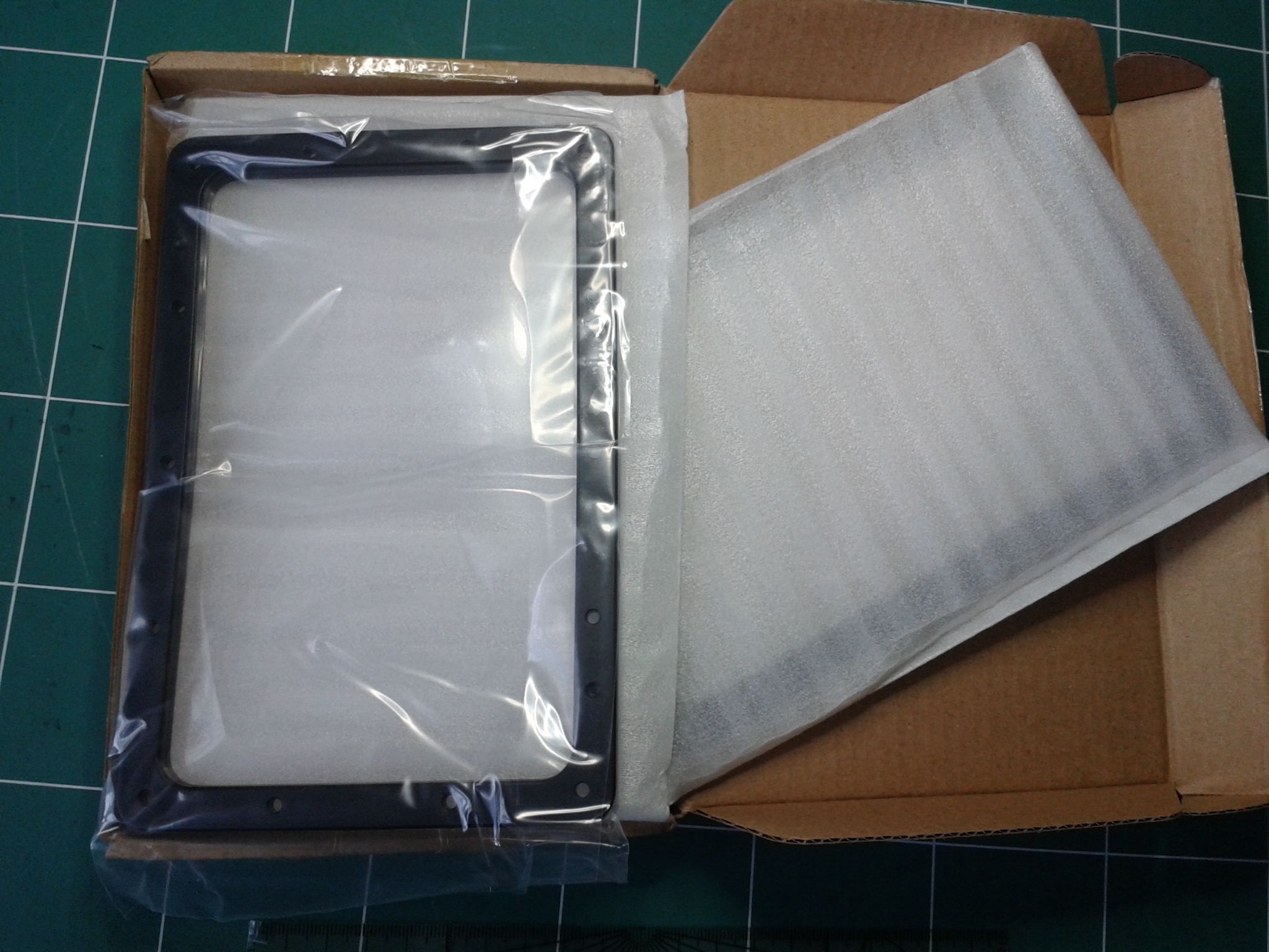

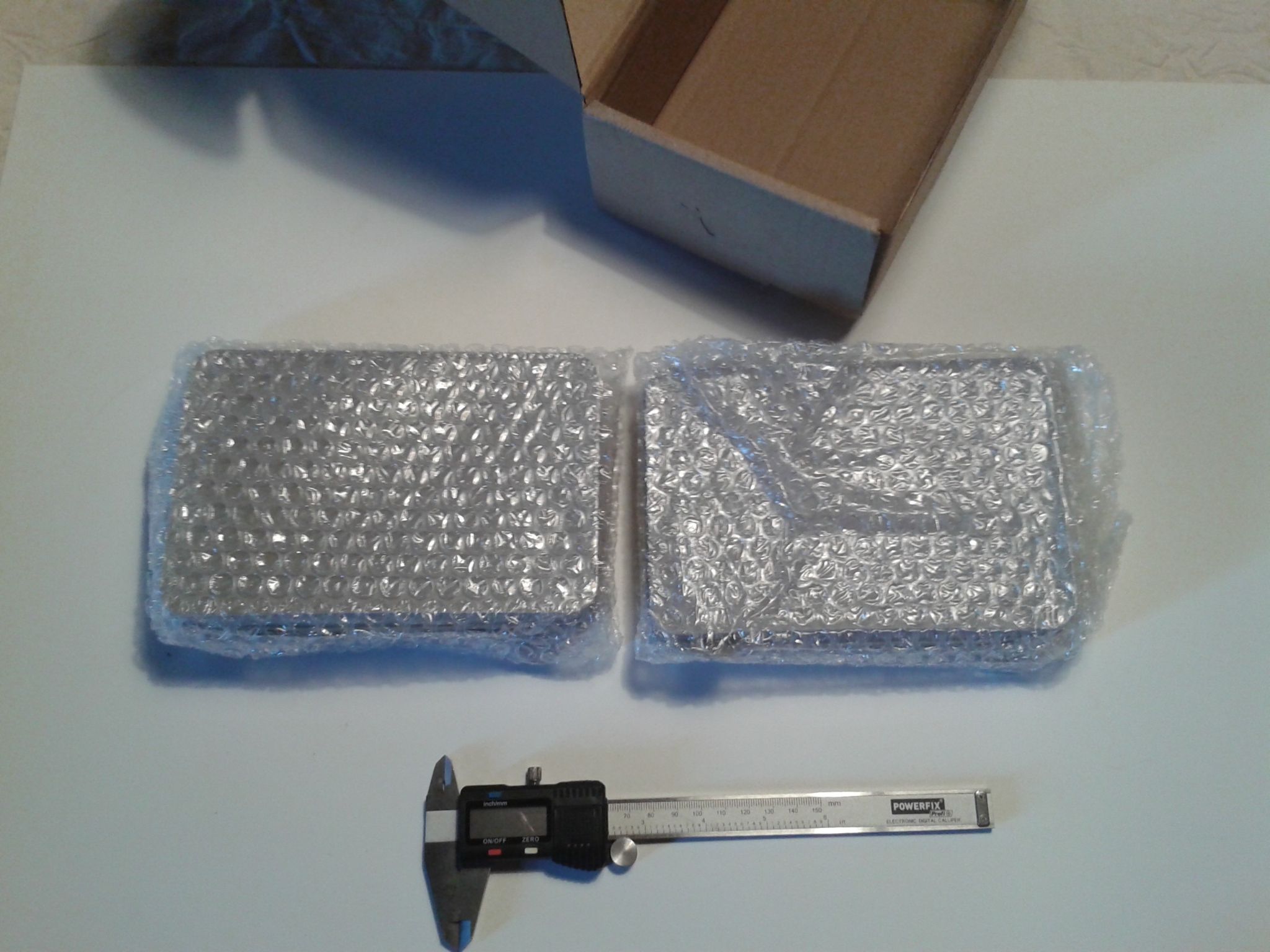

j'apprend que le VAT en aluminium de sovol3d.com (d'une taille très légèrement plus petite que celui en plastique fournis avec la Photon Ultra) est compatible.
Alors j'en commande un (02/04/2022) avec ses 5 FEP de rechange. (bonus il y a un genre de couvercles / protections en silicone. Mais, là encore, des petit frais de payement car en USD$ avec ma carte ...)
Source image https://sovol3d.com/products/resin-vat
Étonnamment, quelque heures après ma commande, je reçois un mail de sovol3d.com, qui m'explique qu'ils sont en rupture de stock pour le pack avec un seul VAT mais que je peux avoir de suite le pack de deux VAT si je paye la différence. le 08/04/2022 j'ai le lien pour payer le supplément sur leur site.
Réception le 13/04/2022 par La poste (mail de suivie du Colissimo un jours avant,  expéditeur sovol ) des FEP de rechange pour le VAT de sovol3d
image.thumb.jpeg.97a52ee3ae66f710c365d8323e1fed84.jpegimage.thumb.jpeg.58bf762bb3033f43d19690991afa8dcc.jpeg
(les FEP sont des feuilles pré percés pour le VAT de sovol3d, mais là sans cadre comme ceux de Anycubic pour la Photon Ultra.)
Réception le 14/04/2022 par La poste (mail de suivie du Colissimo un jours avant,  expéditeur sovol ) des deux VAT sovol3dimage.thumb.jpeg.5624a1b248322e0df9a89502efe22f0d.jpeg20220414_100403.thumb.jpg.d14351bb13254d2d55ceb28ca043cd9e.jpg20220414_100437.thumb.jpg.92de4d6bea72f6671b2291cb7bc0f699.jpg

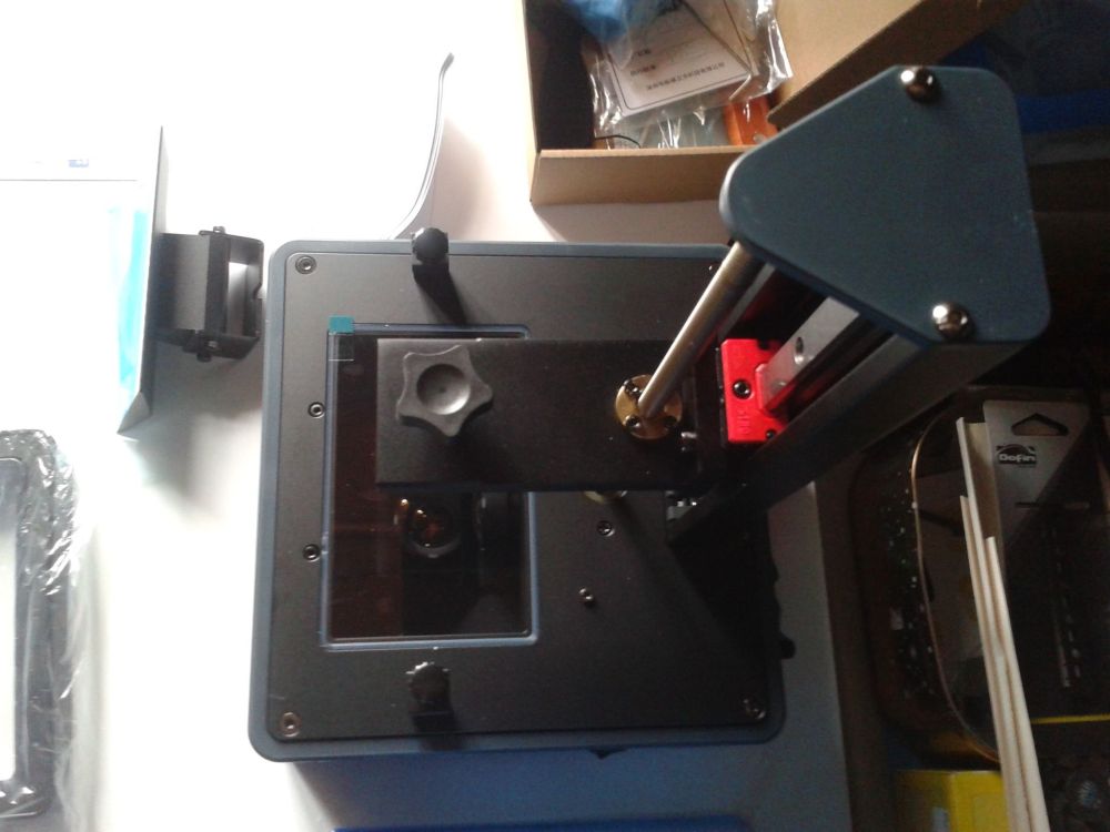

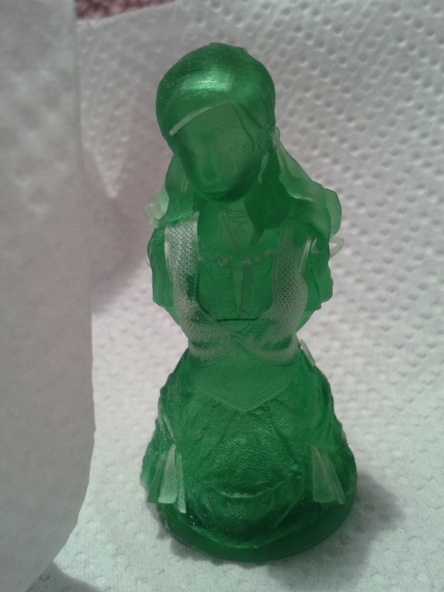

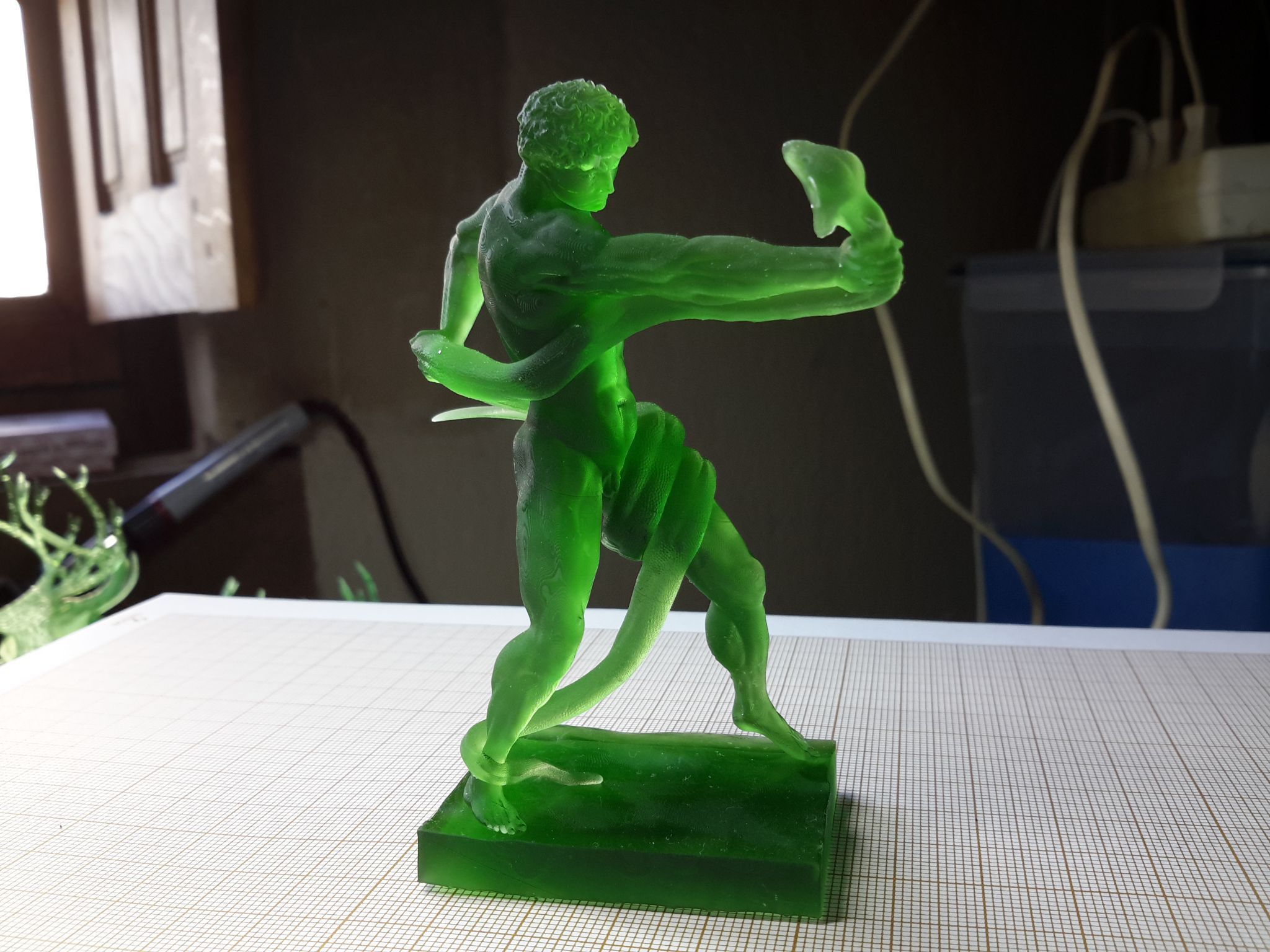

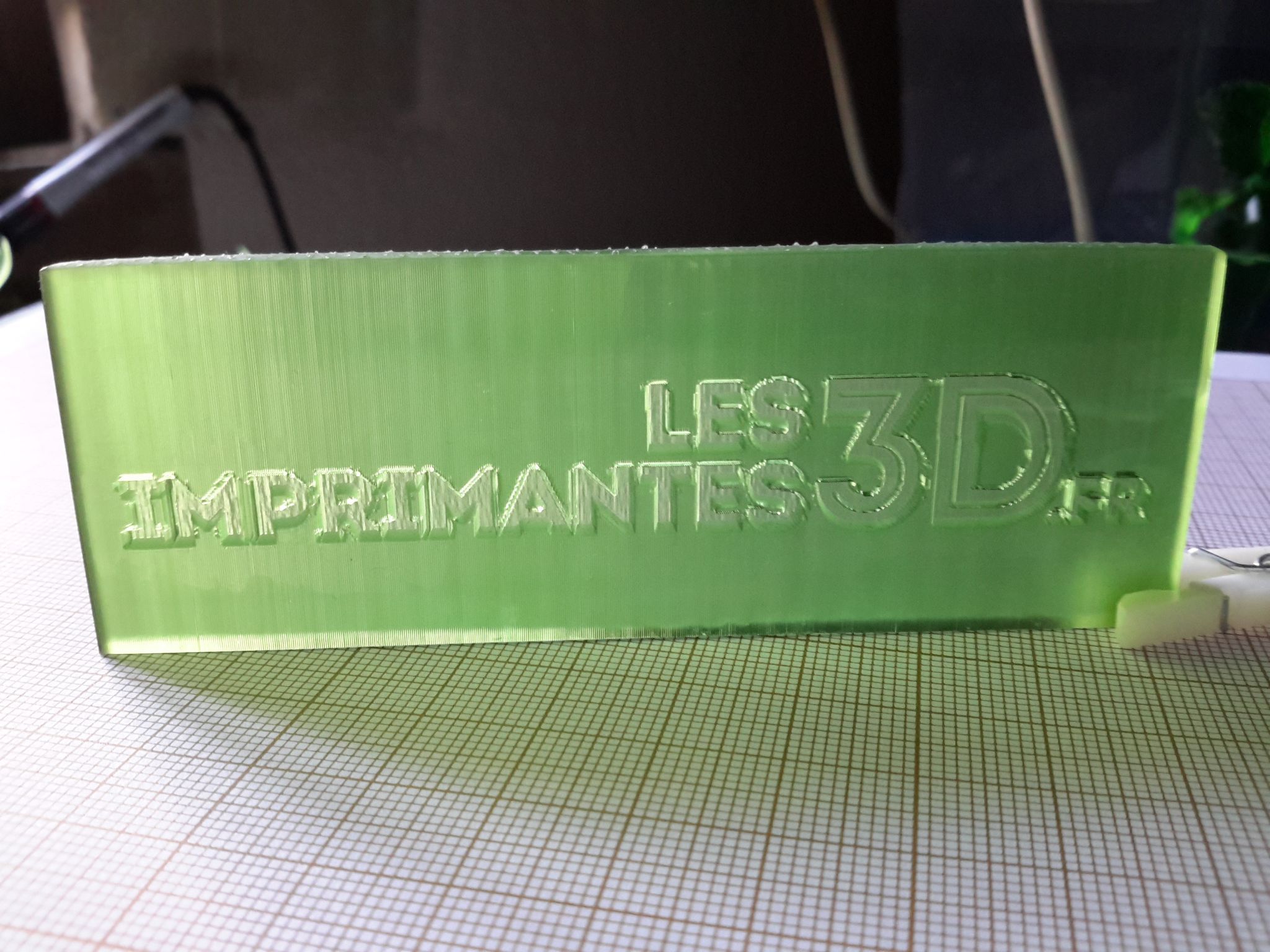

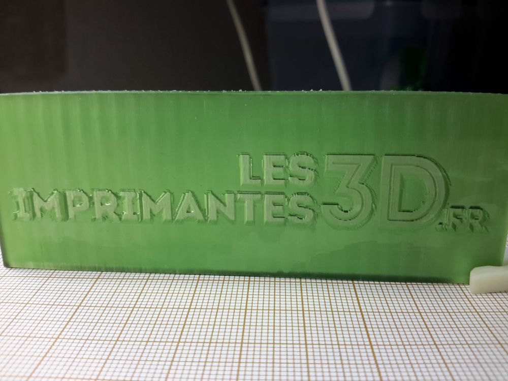

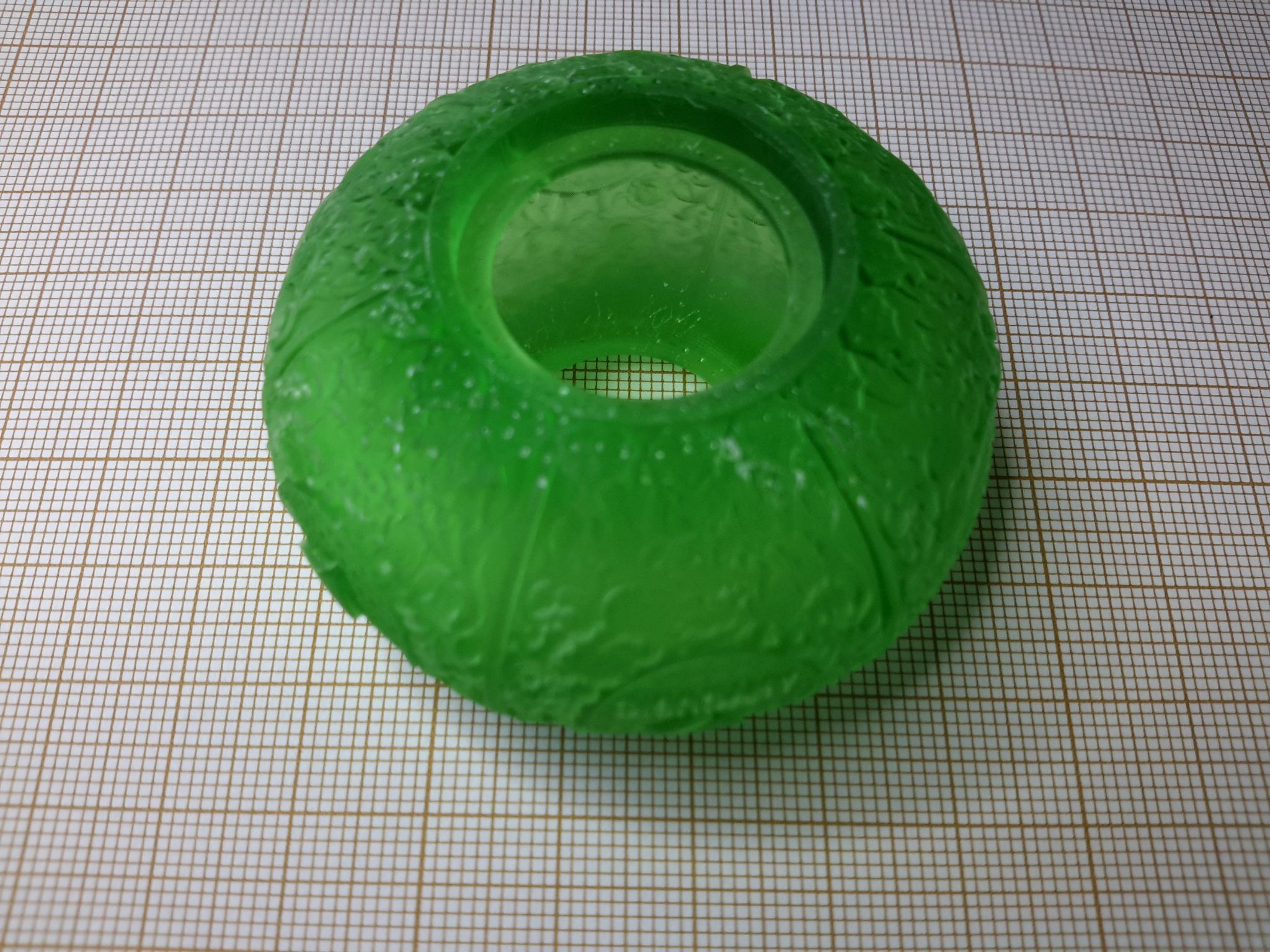

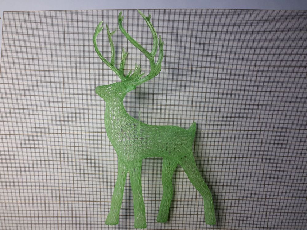

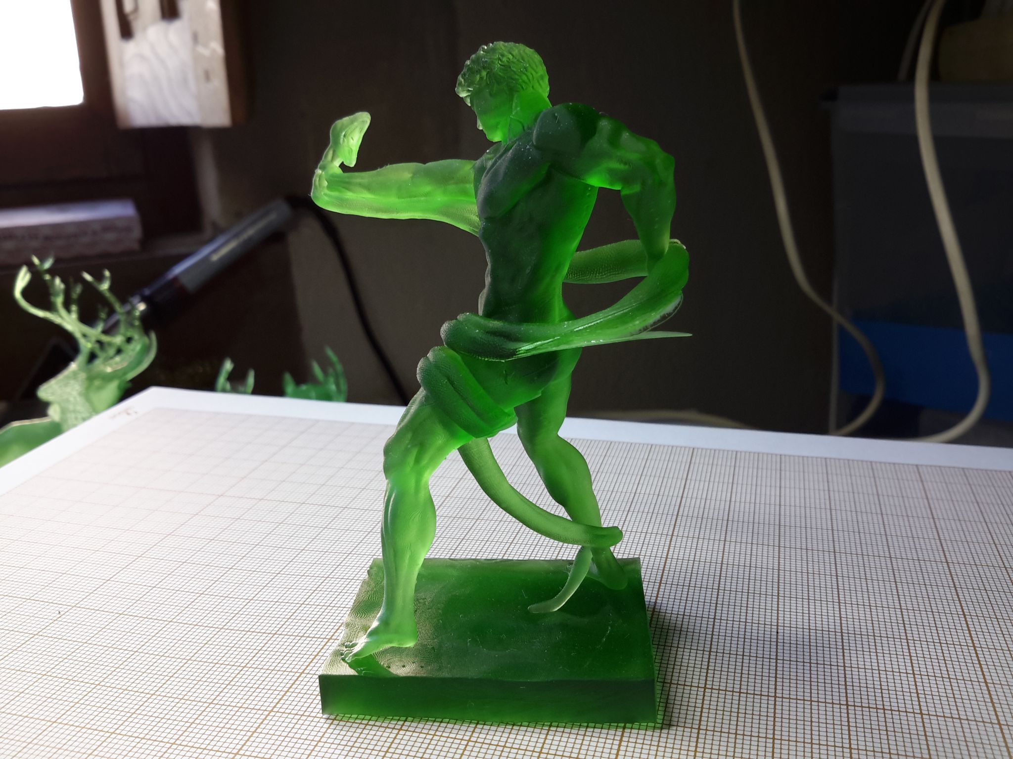

Et là youpi ! Enfin mes premières impressions résines, après un réglage du plateau directement avec le VAT de chez sovol3d en place ( des fois que l’épaisseur du FEP chez sovol3d ne soit pas comme ceux de chez Anycubic.)

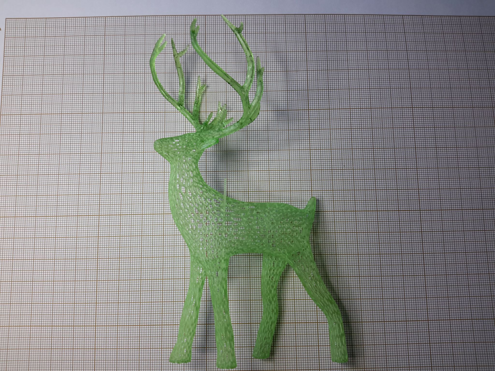

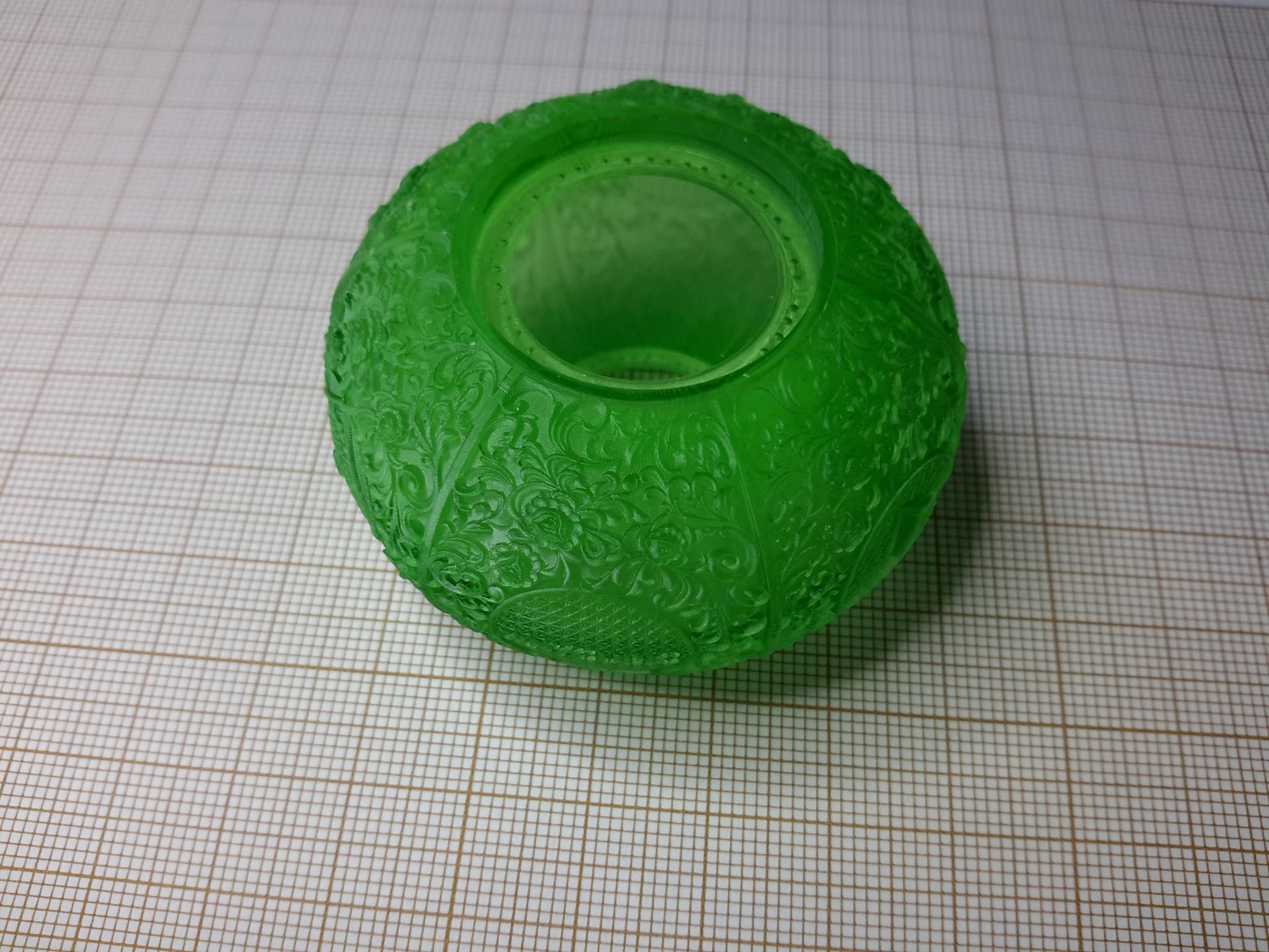

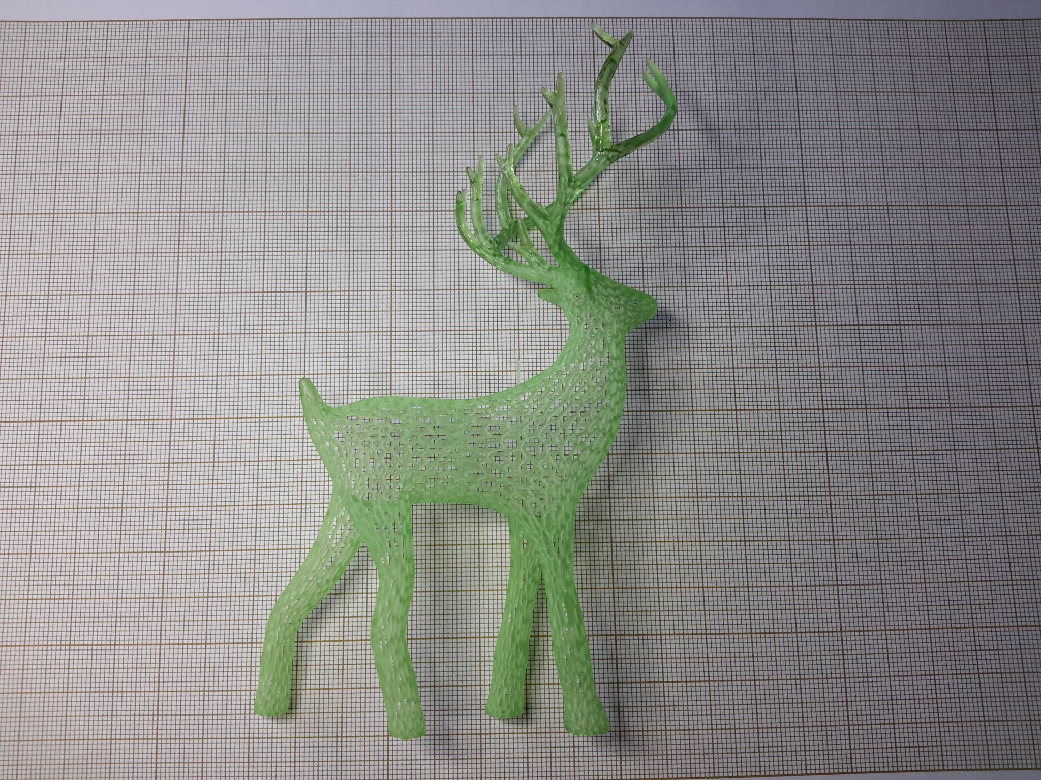

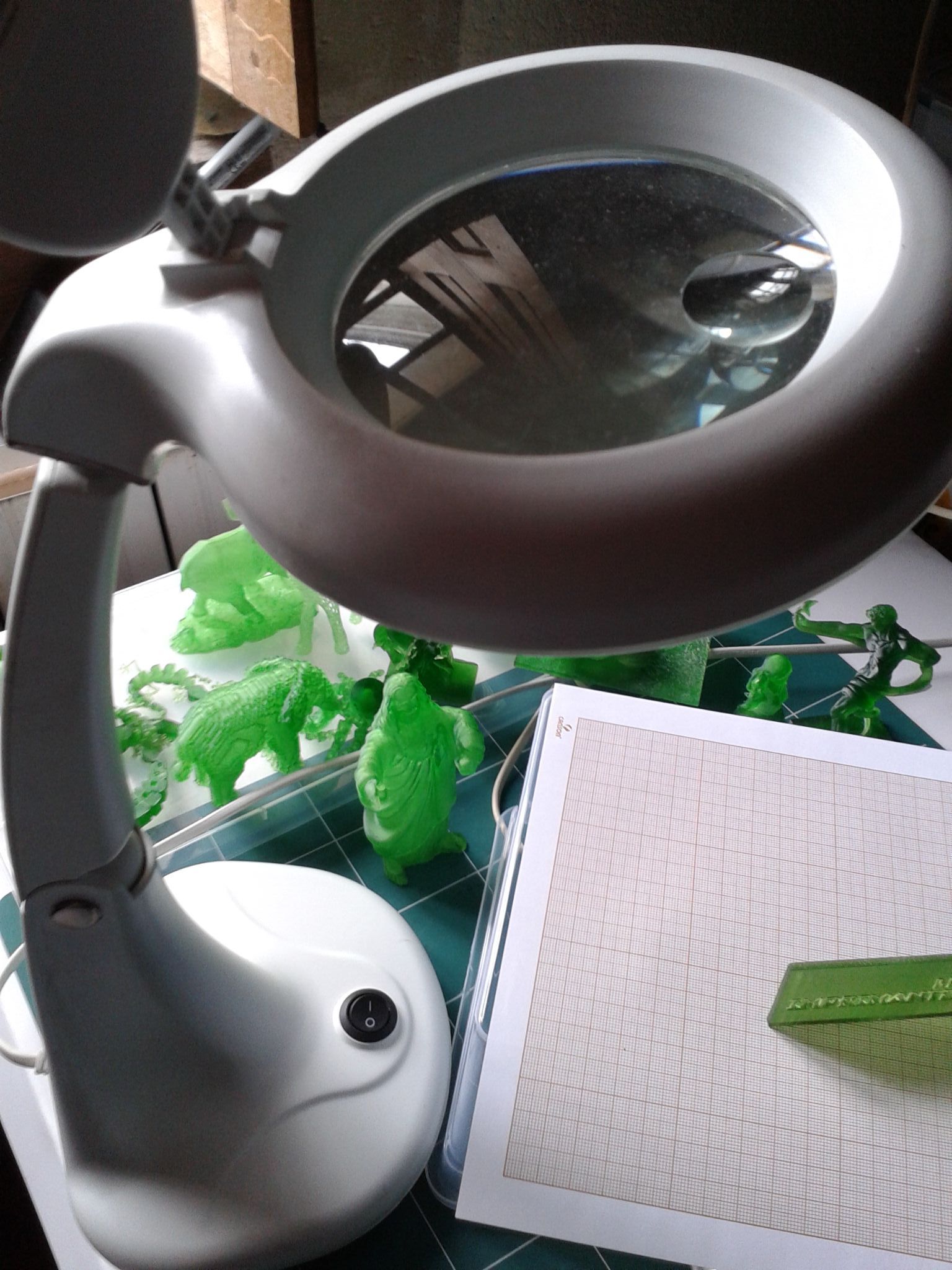

Bon je commence avec de la résine "Anycubic Translucent UV resin" Green ( pour me faire la main et avec un test d’exposition a 35 s pour 4 couches de base puis 2.3 s en 0.05 mm tranché avec le "Photon WorkShop V2.1.29 RC14" fournis sur la clé USB ... mais je le casse au décollage du plateau et je fait l’erreur de le post-traiter au soleil de midi bien trop longtemps en un jours très ensoleillé et la couleur change )

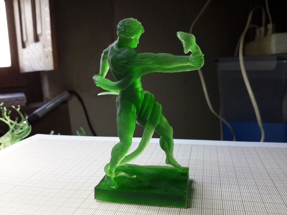

Puis je passe au fichier TEST.dlp pré tranché fournis ( temps d'exposition de 35 s pour 4 couches de base puis 2 s en 0.05 mm ) même résine, photo juste après la fin de l'impression.

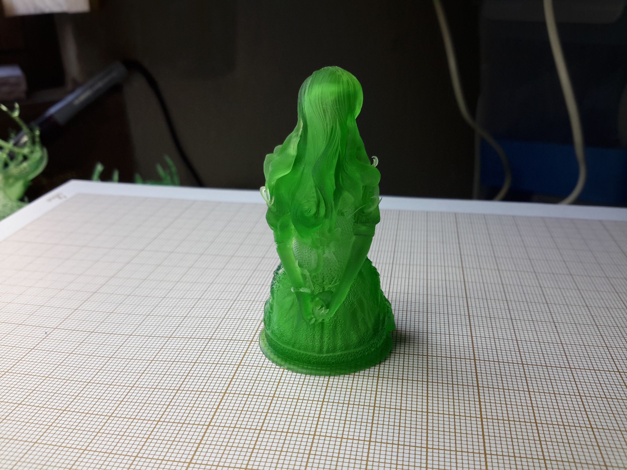

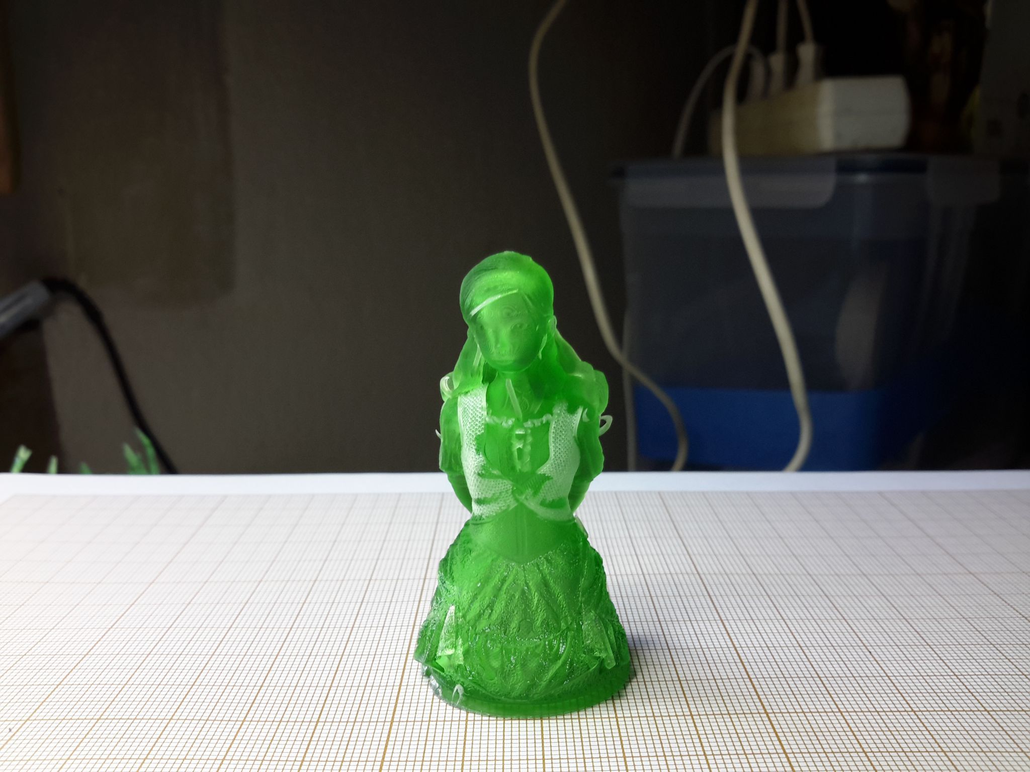

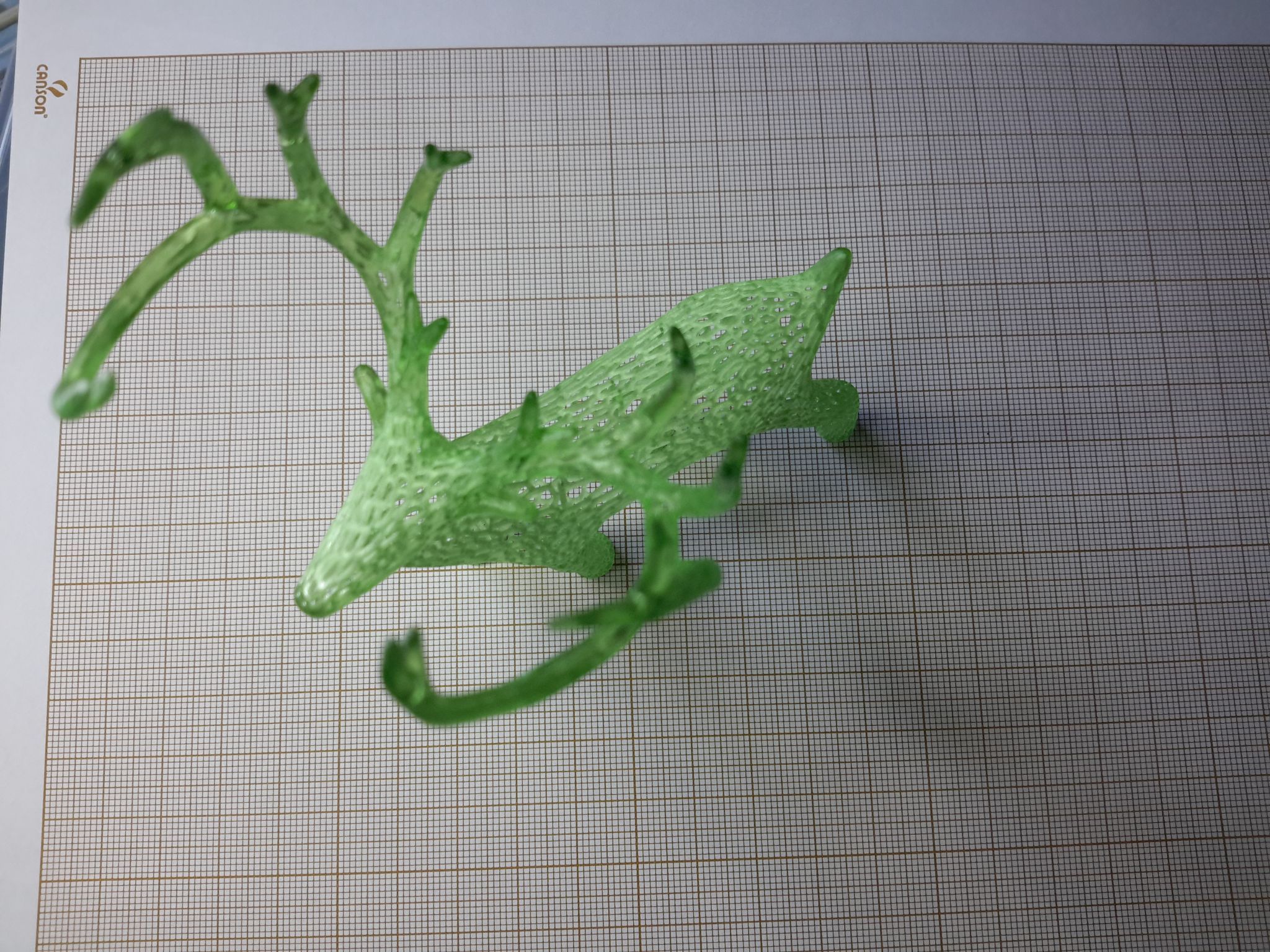

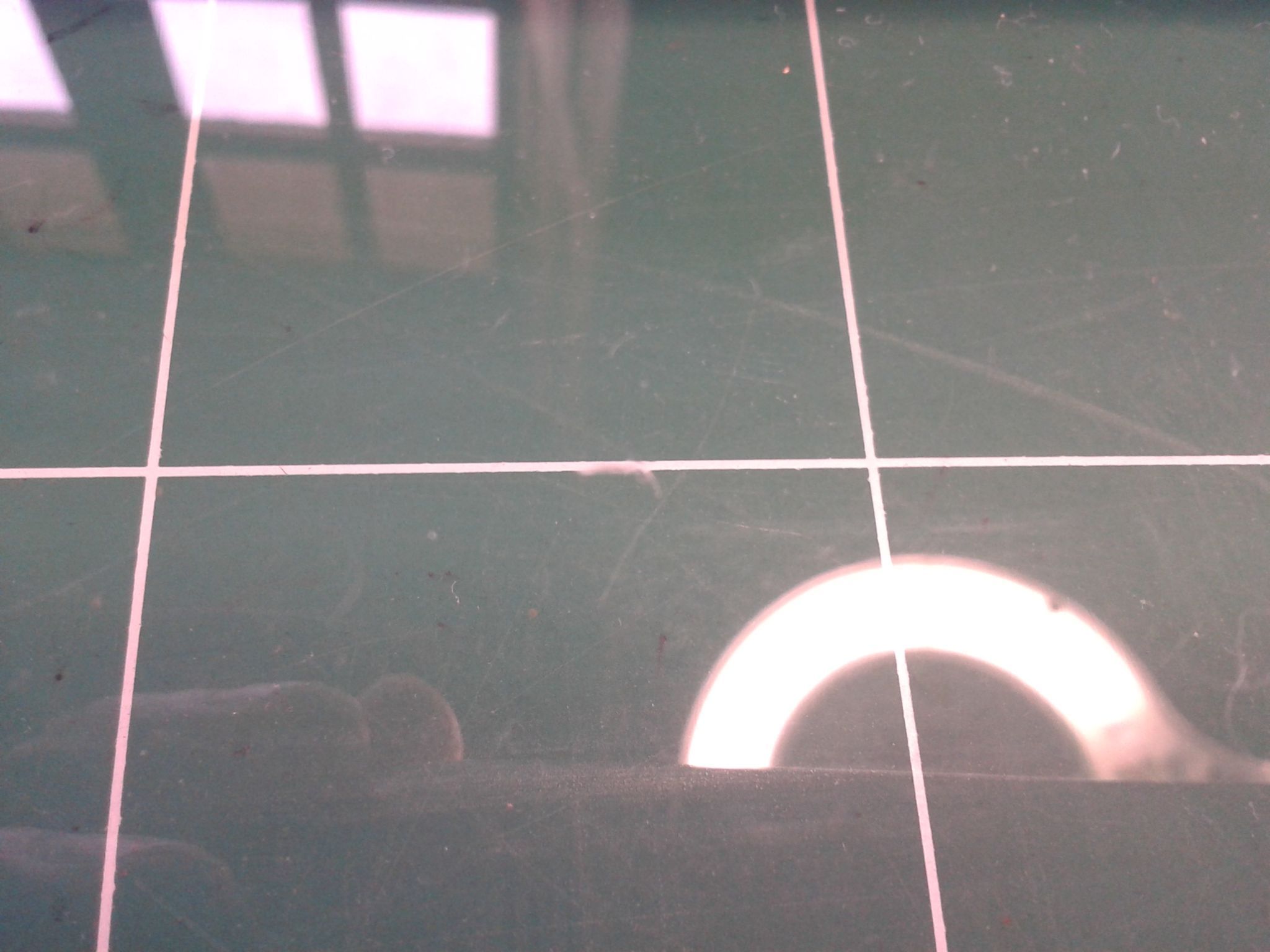

voici 维多利亚少女支撑.dlp après nettoyage a l'IPA (en cours de séchage de l'IPA) mais avant le "Cure" (post traitement aux UV)

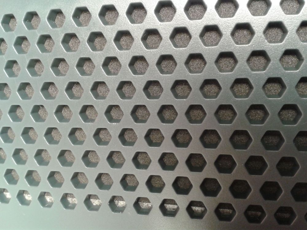

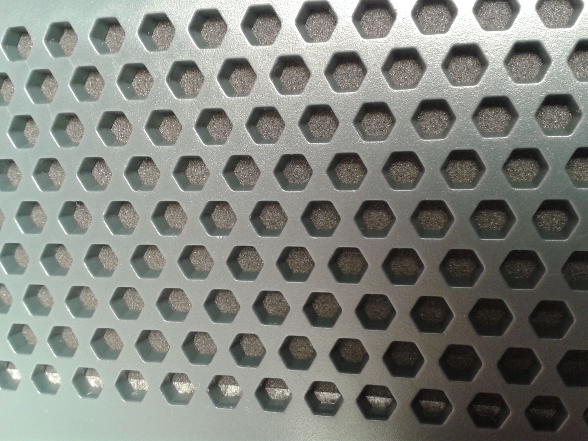

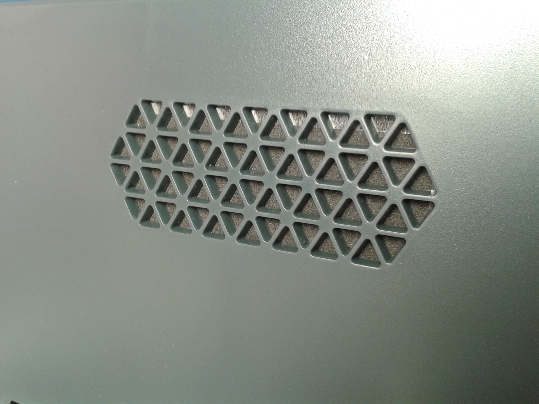

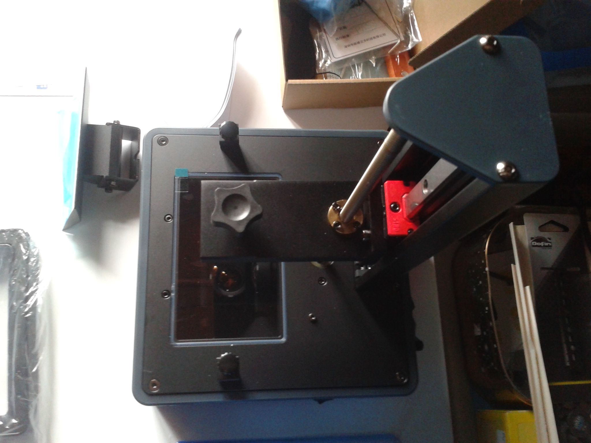

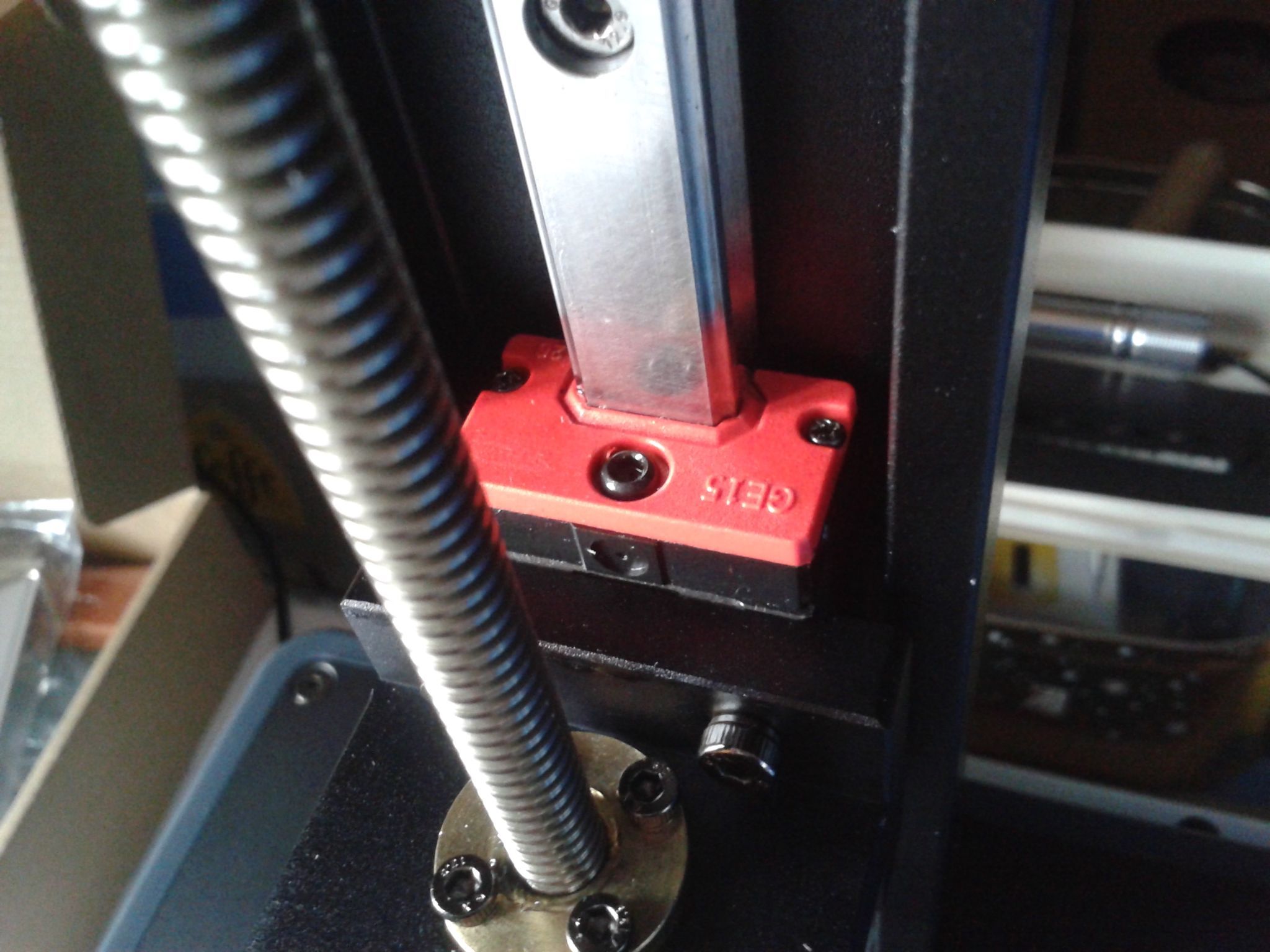

Et pour ne pas oublier la Photon Ultra de plus prés
image.thumb.jpeg.c03ecd8f175ca461215e022f07a3a46f.jpeg image.thumb.jpeg.9b8415042a37364f6b35a72d73be12af.jpeg
image.thumb.jpeg.08dbe0cf4f44fb28eb2fe9b06abc1a79.jpeg image.thumb.jpeg.c2666790714cfe3cb77e4c58d7e53326.jpeg

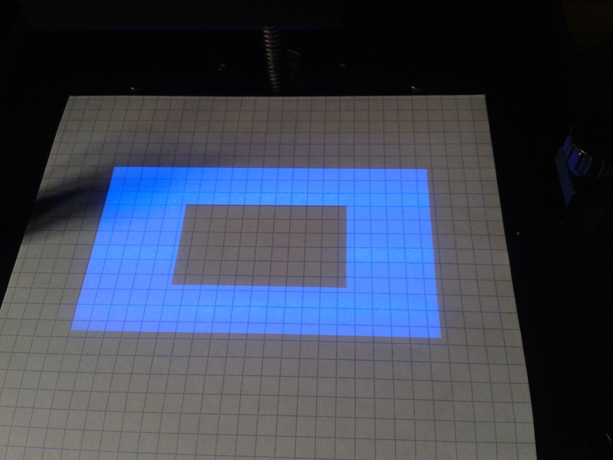

Un des test des UV dans un des sous menus Tools

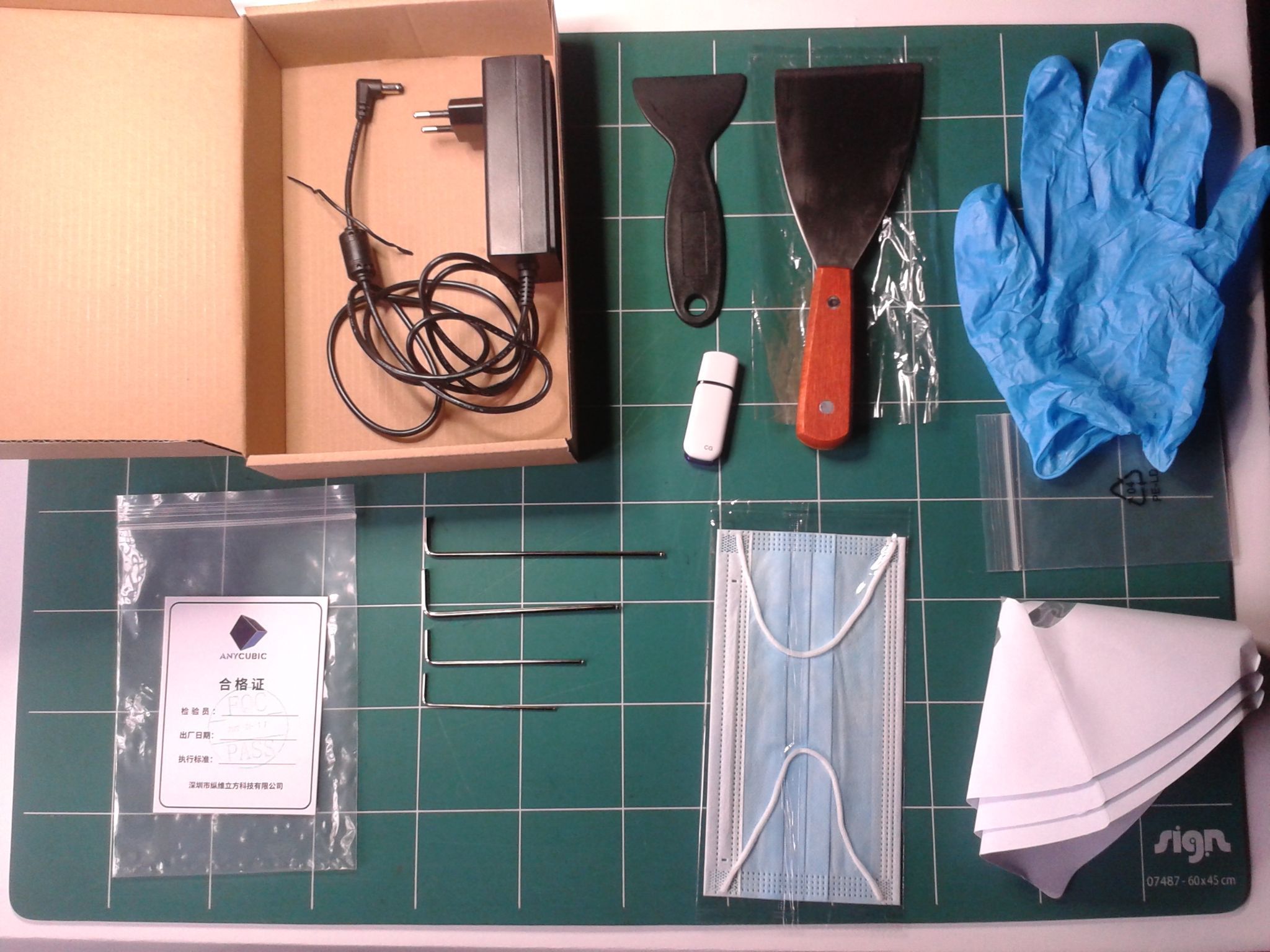

Le détails des éléments fournis avec la Photon Ultra
Pas de grande différence avec les informations du kickstarter ( juste une feuille utilisable pour le réglage du plateau et une clé Allen en plus )
Sachant que j'ai déjà consommé les gants et filtres
  • L'imprimante "Anycubic Photon Ultra DLP" ( avec couvercle et vis de serrage du bac de résine, le tout déjà assemblé, il ne reste que le plateau a positionner et ajuster et le réservoir de résine a mettre en place )
  • Le plateau ( "Build Plate", avec son attache déjà fixé (et ajustable) avec quatre vis )
  • Le réservoir de résine ( "Resin VAT" )
  • Instructions d'assemblage ( "Assembly Instruction", un dépliant de trois pages en Anglais au recto, en Chinois simplifié au verso )
  • Une feuille utilisable pour le réglage du plateau
  • Une petite boîte (Coffret à oreilles) en carton  ( ~  23 x 15 x 5,5 cm )
    • Un sachet Zip de taille moyen ~ 12 x 19 cm

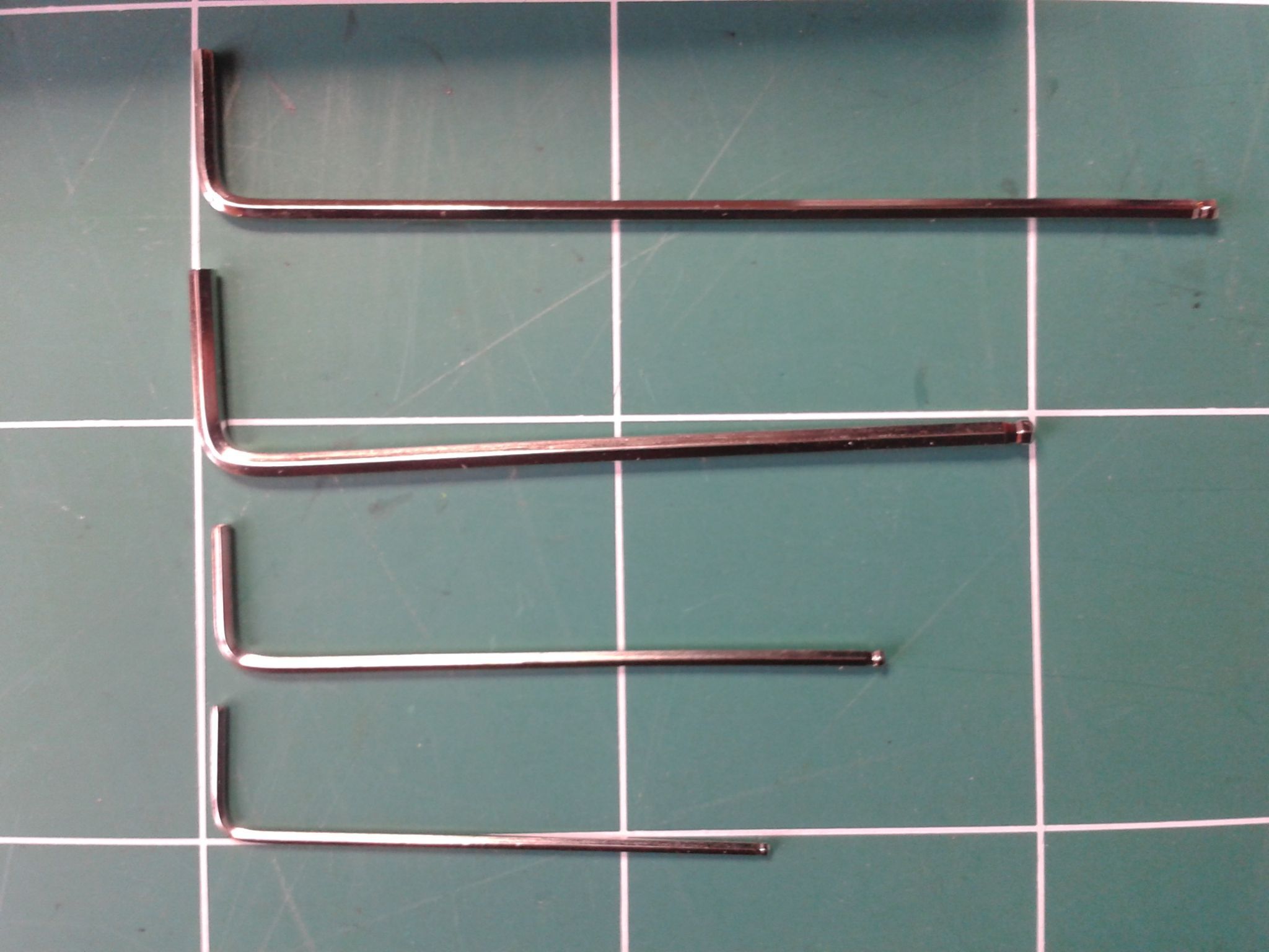

      • Un jeu de quatre clés hexagonales ( ou clés Allen, clé à six pans) à tête sphérique ("Tool Kit")
        • M2.5 (la plus longue)
        • M3 (celle à utiliser pour le réglage du plateau
        • M2
        • M1.5
      • Une carte de contrôle qualité Anycubic, tamponné "FQC 2022-01-17 PASS"
    • Une spatule triangle en acier avec un manche en bois et une lame en biseau et biseautée au bout ( "Metal scraper", épaisseur de la lame ~ 0.97mm ) ( on aurait aimé un biseau plus fin et une épaisseur de lame plus fine)
    • Une spatule en plastique noir ( "Plastic scraper", à utiliser pour mélanger la résine dans le réservoir mais évitez de la frotter trop fort contre le FEP car c'est du plastique relativement dur donc risque de rayer le FEP.) (A compléter avec une spatule à gâteau en silicone )
    • Cinq entonnoirs, filtre peinture, jetable, en papier, avec une mailles de l'ordre de ?190 microns ("Funnels")
    • Un petit sachet Zip, de six gants ("Gloves", nitrile, bleu non poudré, taille XL)
    • Un sachet avec un masque ("Mask")
    • Une clé USB de 4GB sans marque ( "USB memory", sauf si "CG" se trouve être une marque, formaté en FAT32 )

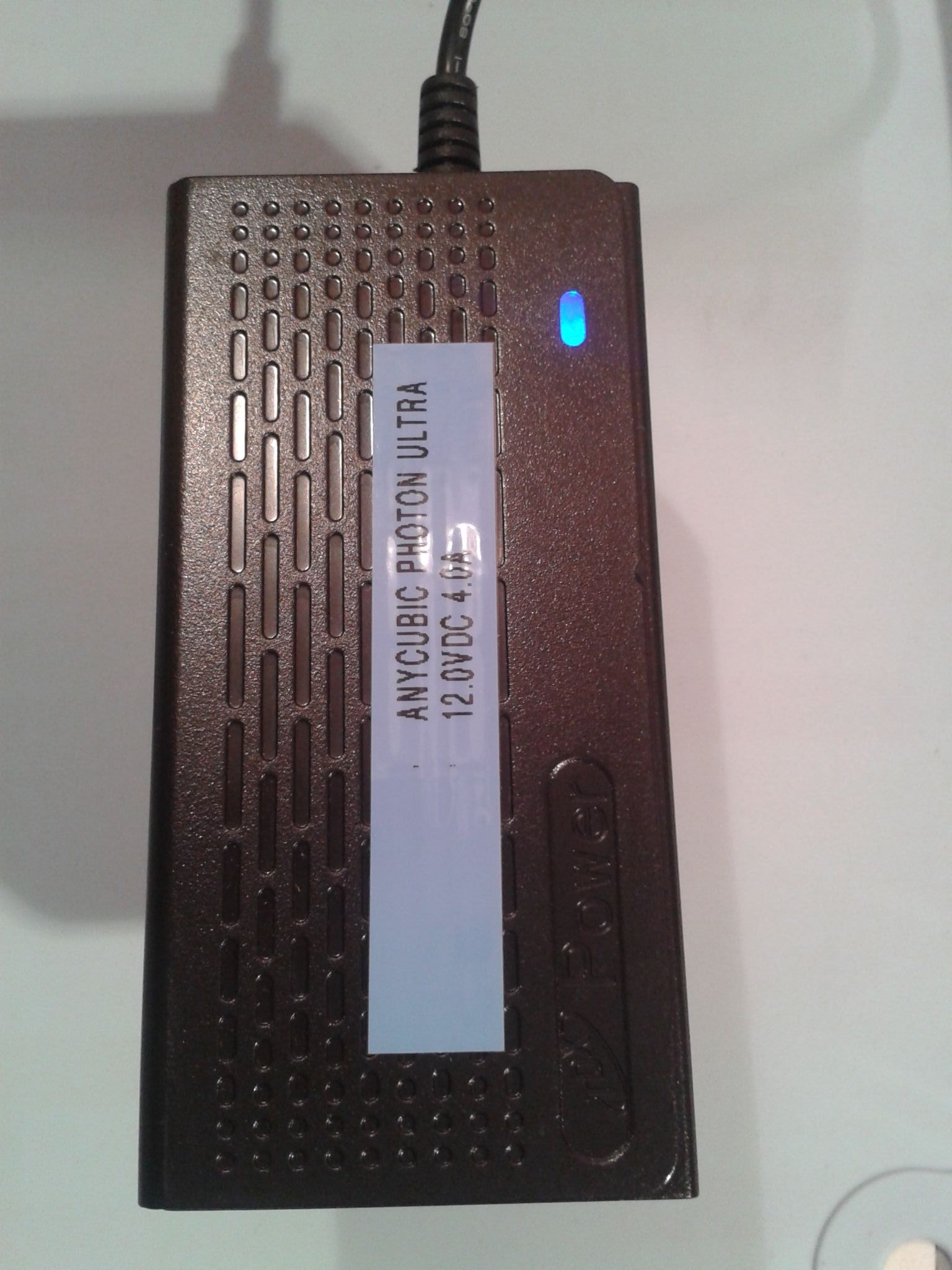

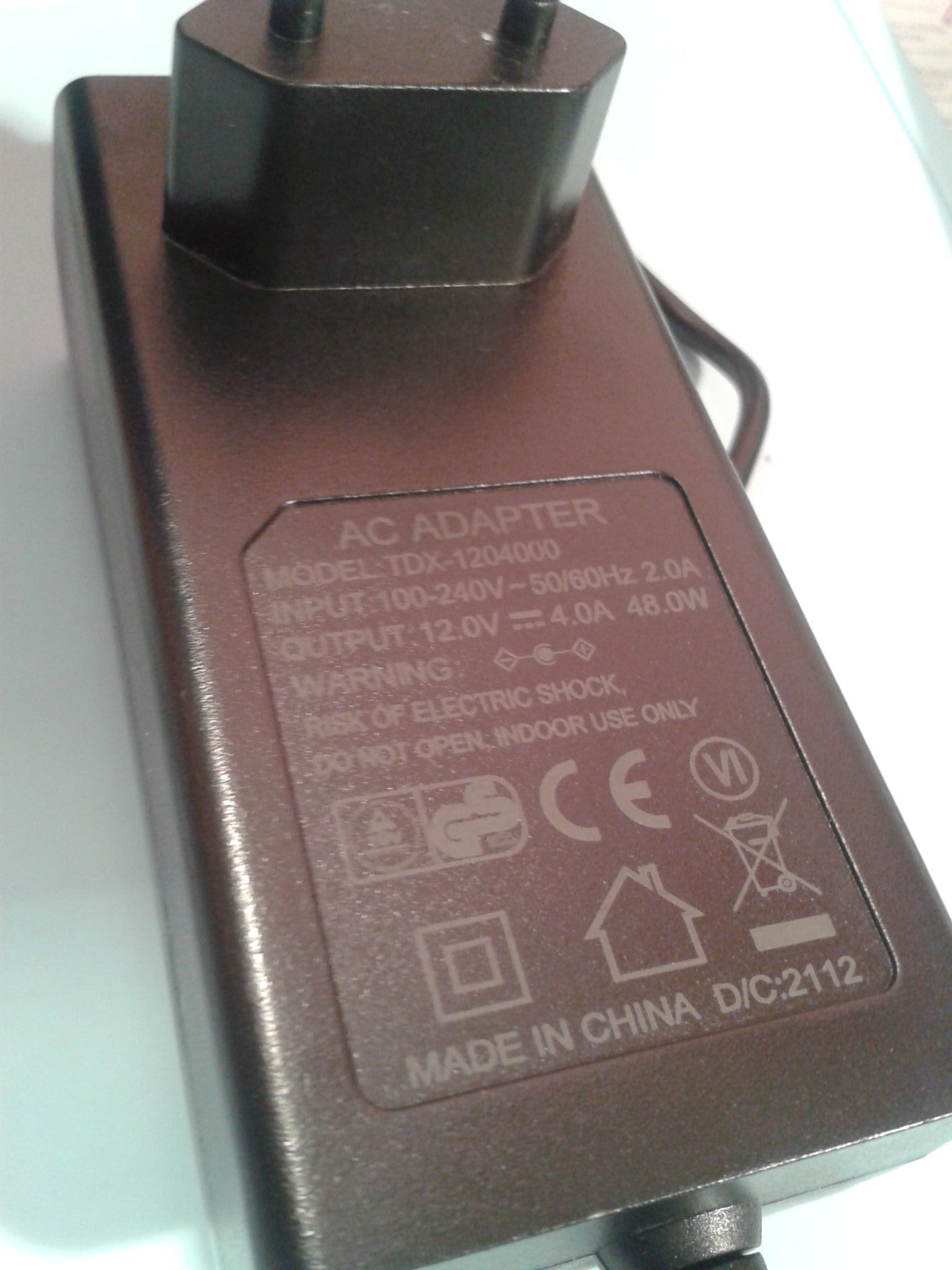

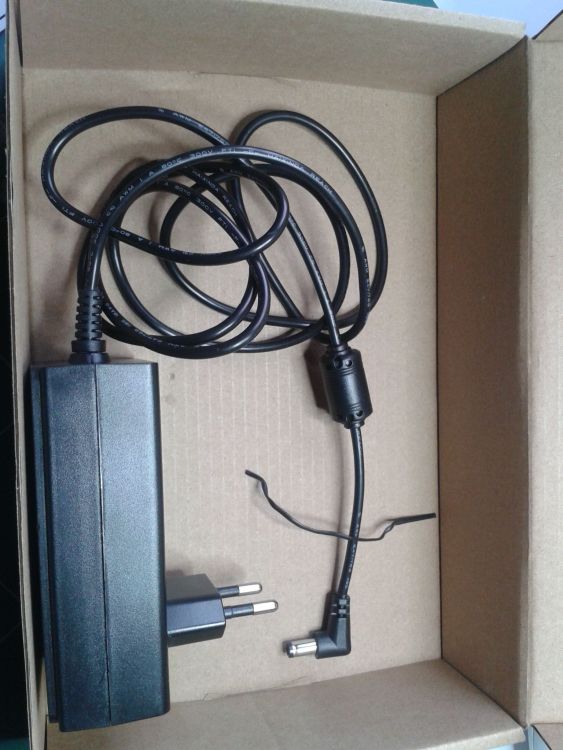

    • Un transformateur d'alimentation secteur ( "Power adaptor", 12VDC, 4.0A, 48.0W, pôle positif au centre, avec une LED bleu témoins d'alimentation, câble de environ 140 cm )
20220428_190235.thumb.jpg.8fef31205884a5d73967f817c5c05c9d.jpg20220428_190228.thumb.jpg.c576461664303944fb35034ff8cc87d6.jpg
20220428_190254.thumb.jpg.a367187886edcd2bbf17ad2f73d7d168.jpgimage.thumb.jpeg.87cfb3e11dfbb1b76b918aa856c70067.jpegimage.thumb.jpeg.e1f9095ef6a4956bd8eda63f5b8acbb5.jpeg

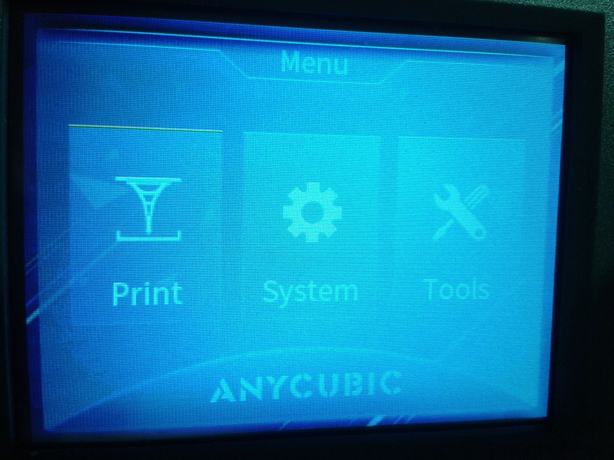

Détails des menus de l'écran de contrôle Anycubic Photon Ultra
Désolé pour les photos mal cadrées voire floues, mais, je n'ai pas encore trouvé les astuces, pour obtenir de bonnes photos de ce que, cet écran 2.8 pouces tactile couleurs (320*240 ? px), affiche.
Veuillez noter que j'ai une version de firmware qui peut ne pas être la même sur les machines qui seront vendues après le kickstarter.

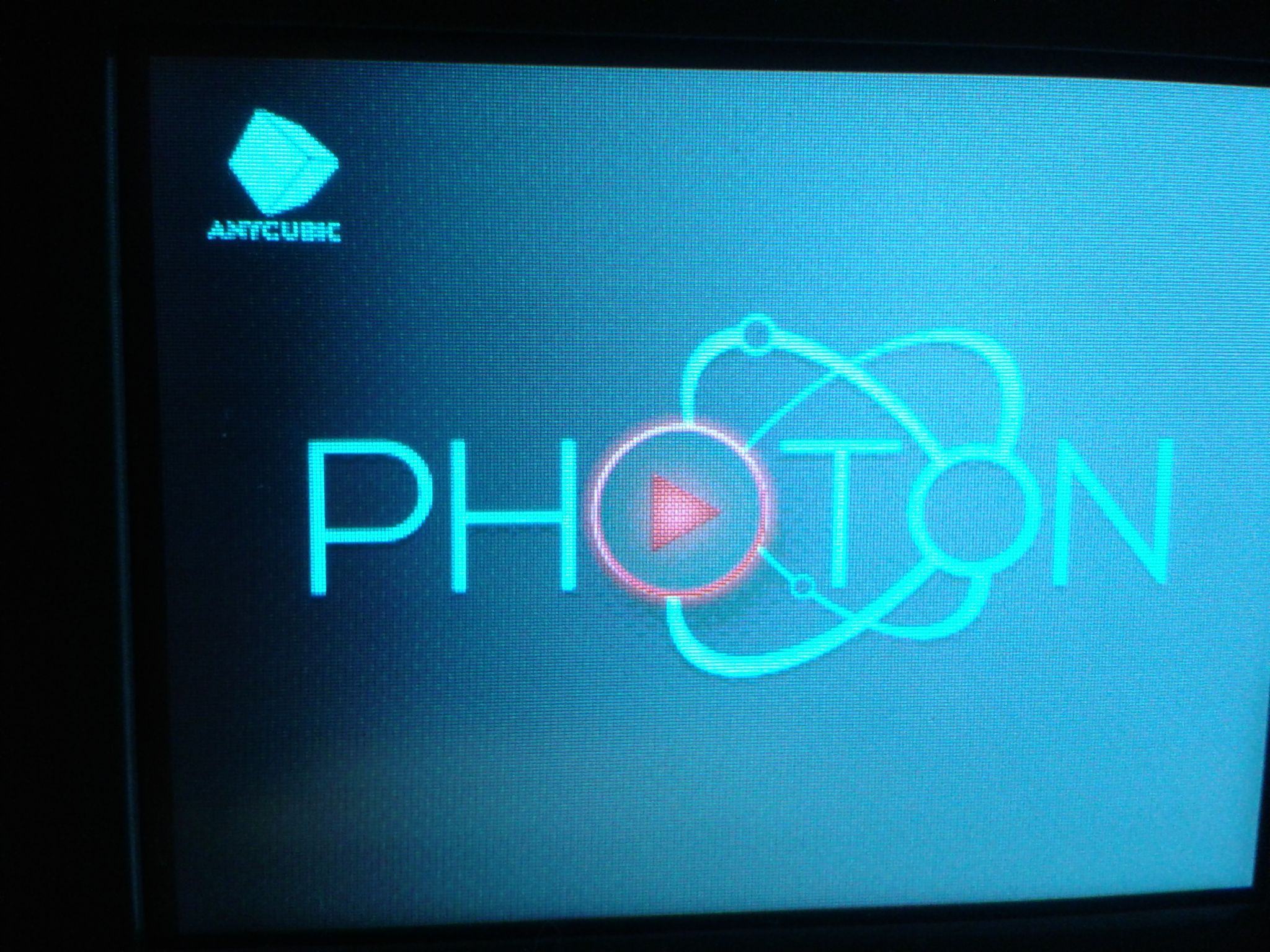

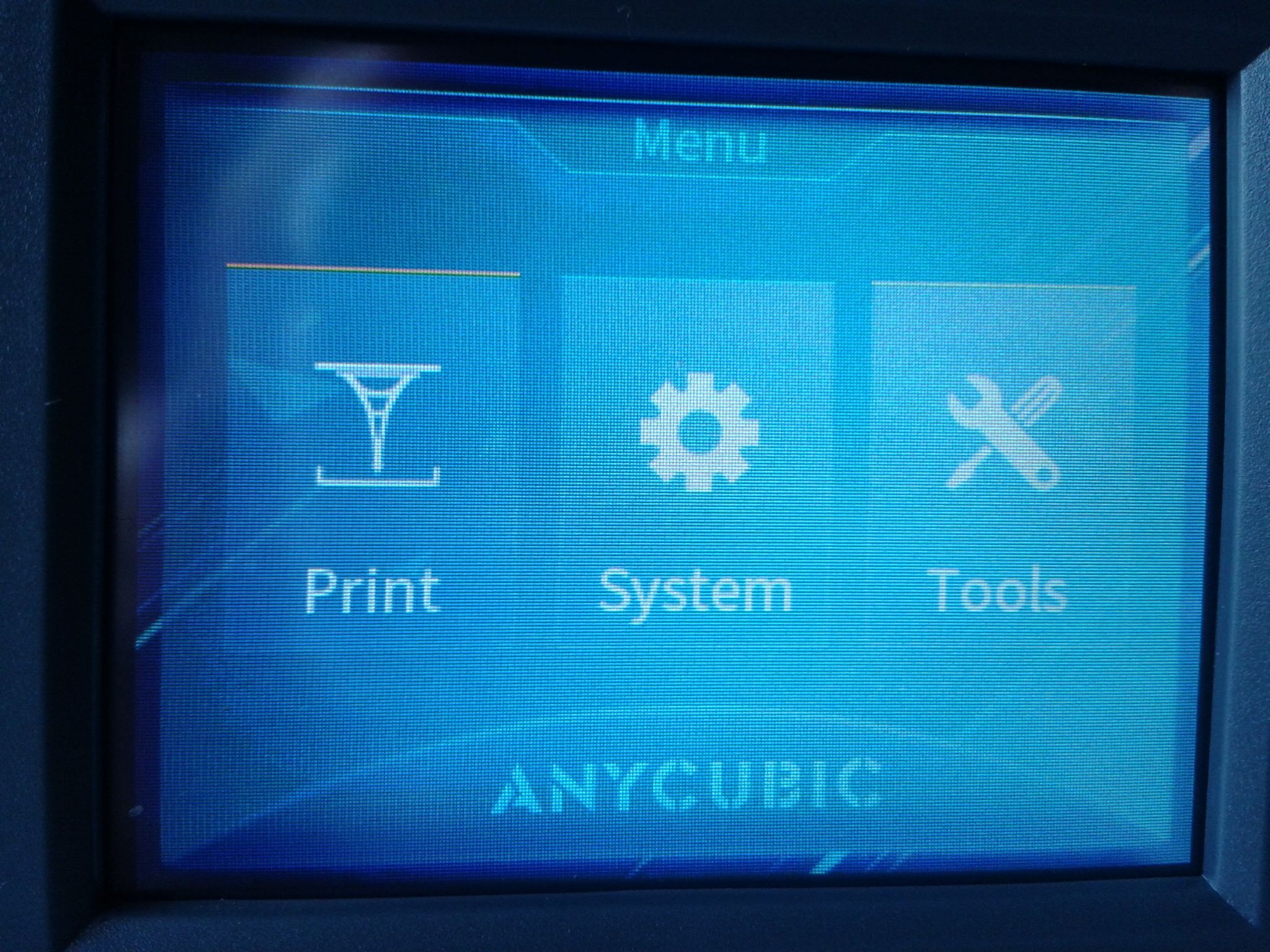

Ecran à l'allumage ( affiché environ 5s )
Ecran d'accueil
Menu
  • Print
  • System
  • Tools
N.B. : Sur cette écran d’accueil, la zone de sensibilité n'est pas l'ensemble du rectangle de l'icone, cliquer sur le texte ne fonctionne pas, il faut faire un appuis sur les petites images.

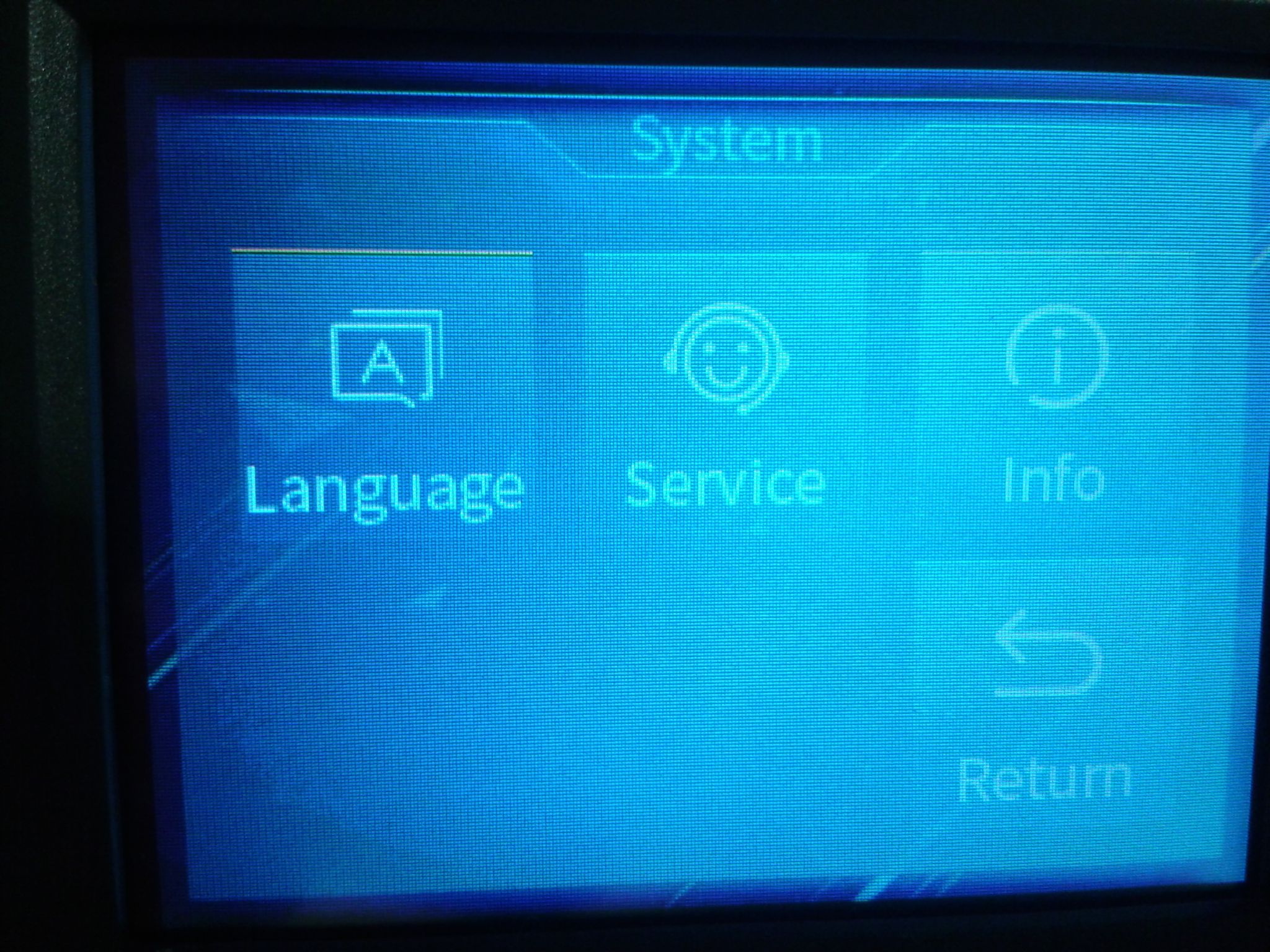

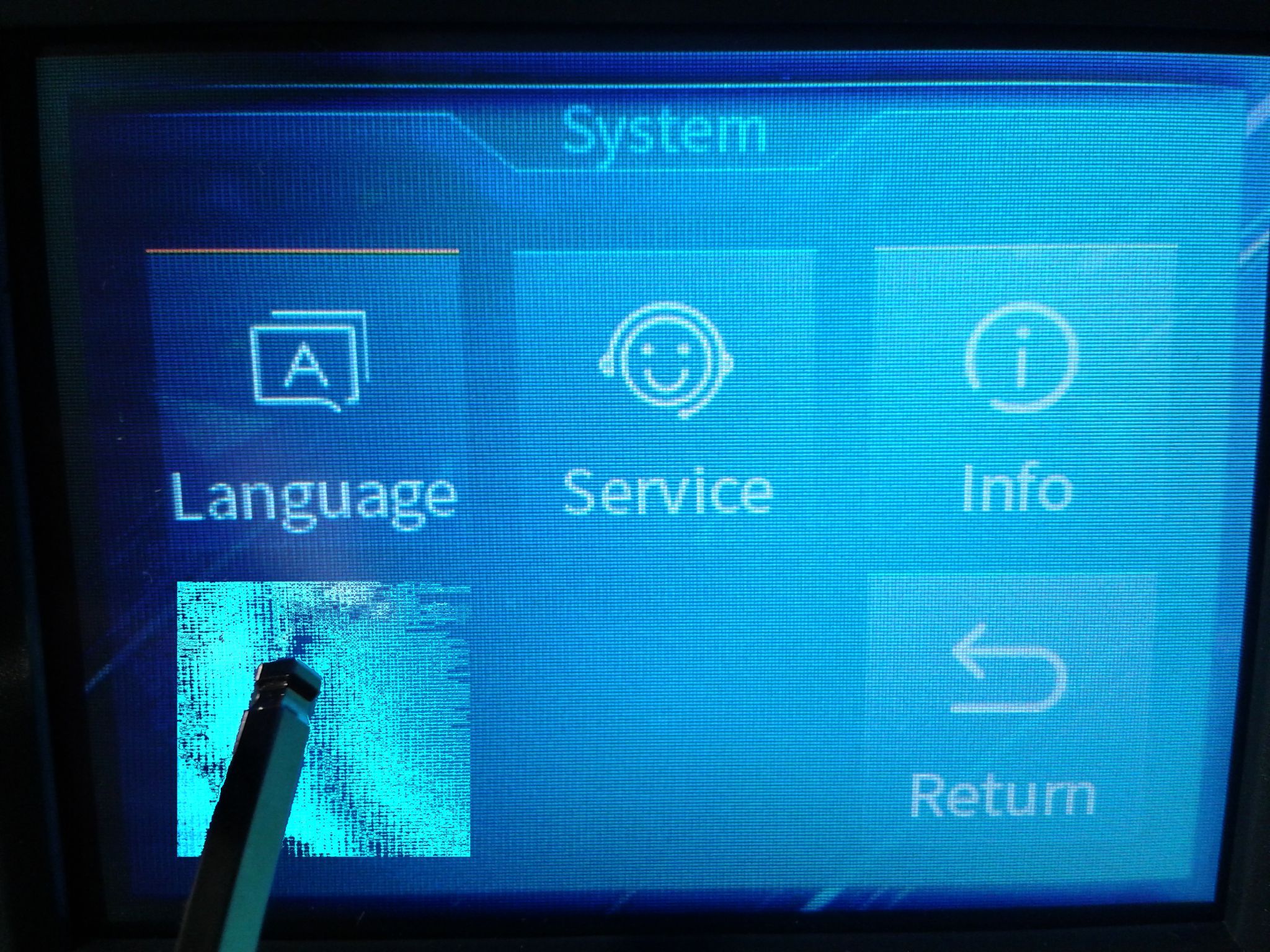

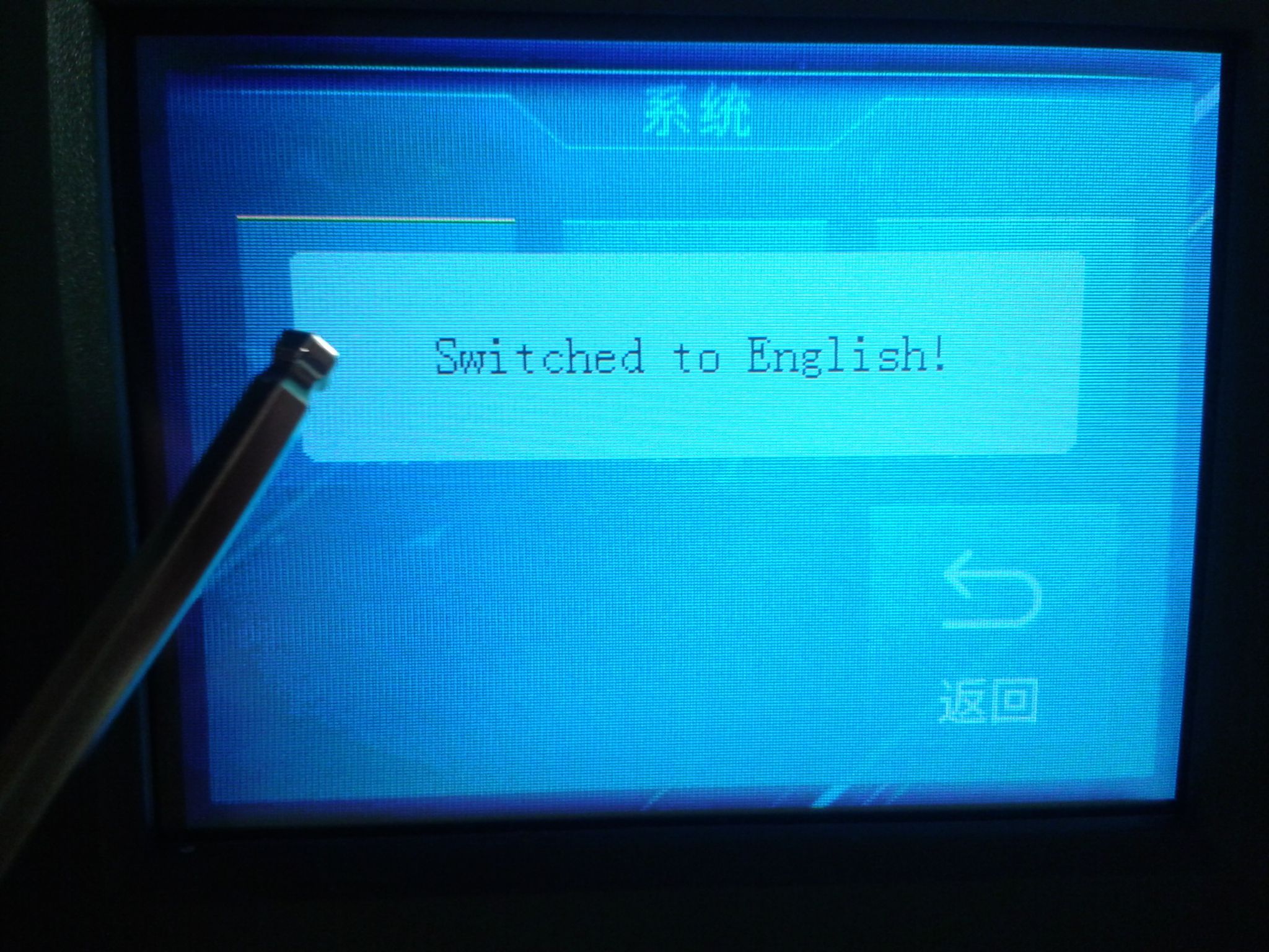

Ecran d'accueil > System
System
  • Language ( pour permuter entre Anglais et Chinois )
  • Service
  • Info
  • UV Set Up
    • ( Icône non visible (non affichée), en dessous de "Language", image.thumb.jpeg.0e850b5046df6c776cd1a0bdbad4c514.jpeg mais qui bip, et si l'on appuie 11 fois de suite ( 11 bips ) sur la zone, on se retrouve dans le menu "UV Set Up" )
  • (Return)

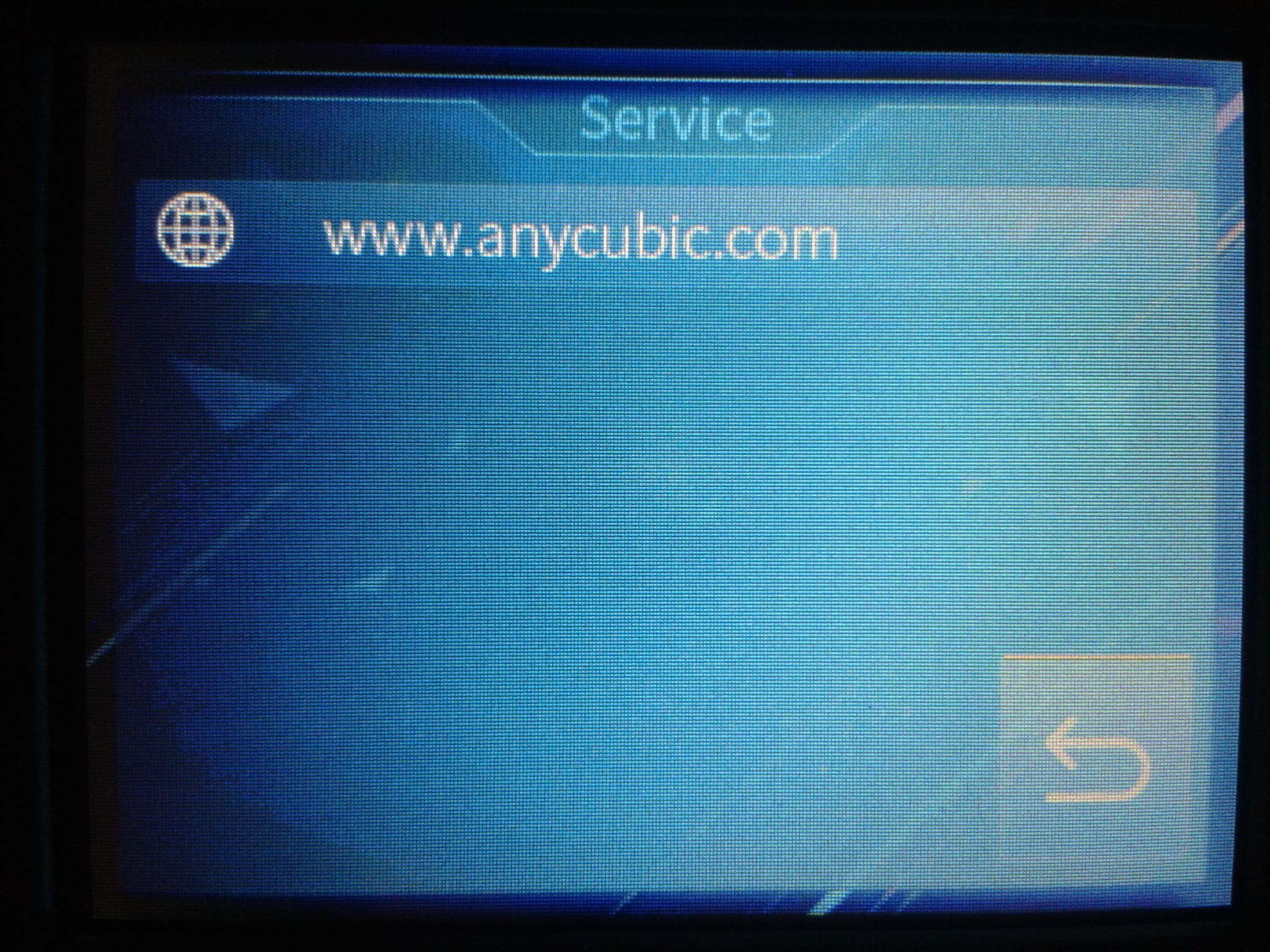

Ecran d'accueil > System > Service
Service
  • www.anycubic.com
  • (Return)

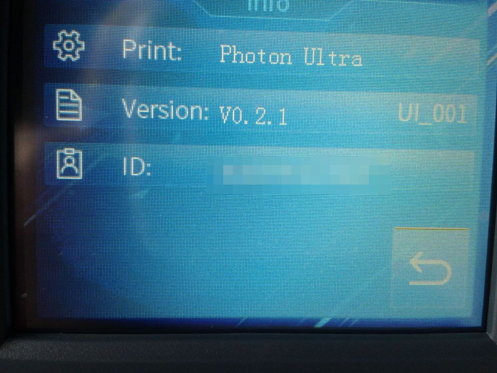

Ecran d'accueil > System > Info
Info
  • Print:    Photon Ultra
  • Version:    V0.2.1    UI_001
  • ID:    ...
  • (Return)

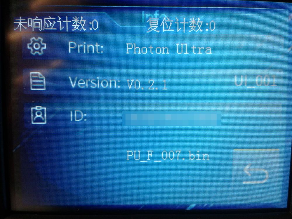

N.B. Il y a une zone ( juste sur le texte "UI_001" )  qui bip si l'on appuies dessus, et si l'on appuies 6 fois de suite ( 6 bips ) d'autre informations s'affichent a l’écran
En haut, en chinois, a ":0" il me faut faire la traduction ... et "PU_F_007.bin" (Surement le nom du fichier du firmware flashé.)

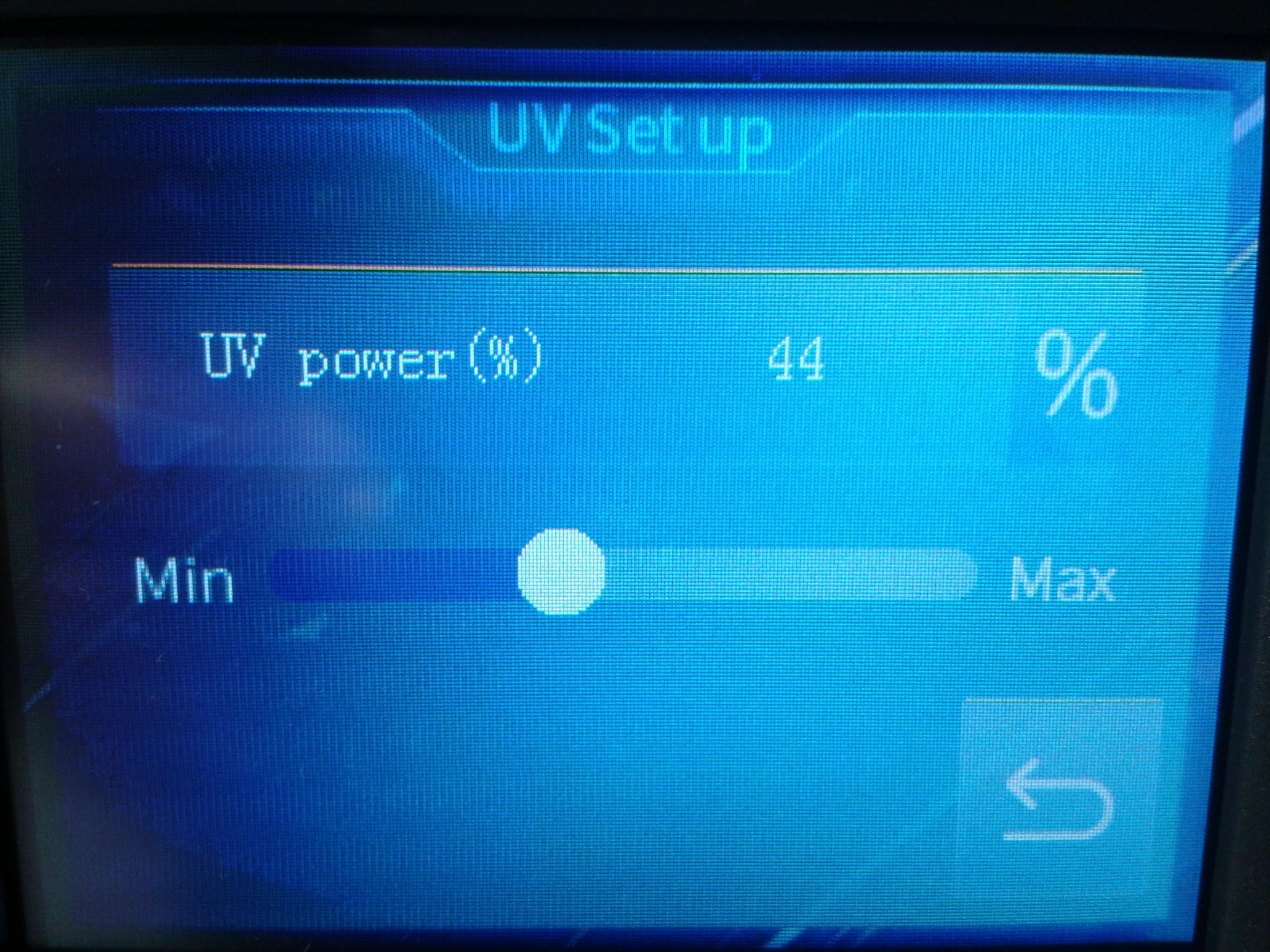

Ecran d'accueil > System > UV Set Up
( icone non visible dans le menu "System" en dessous de de l'icone "Language", une zone qui bip,  et si l'on clic 11 fois de suite ( 11 bips ) sur la zone en dessous de "Language")
UV Set UP
  • UV power (%)
  • (Return)
Avec possibilité de modifier le pourcentage de puissance des UV. Chez moi, a 44% ( mais je n'y ai pas touché.)

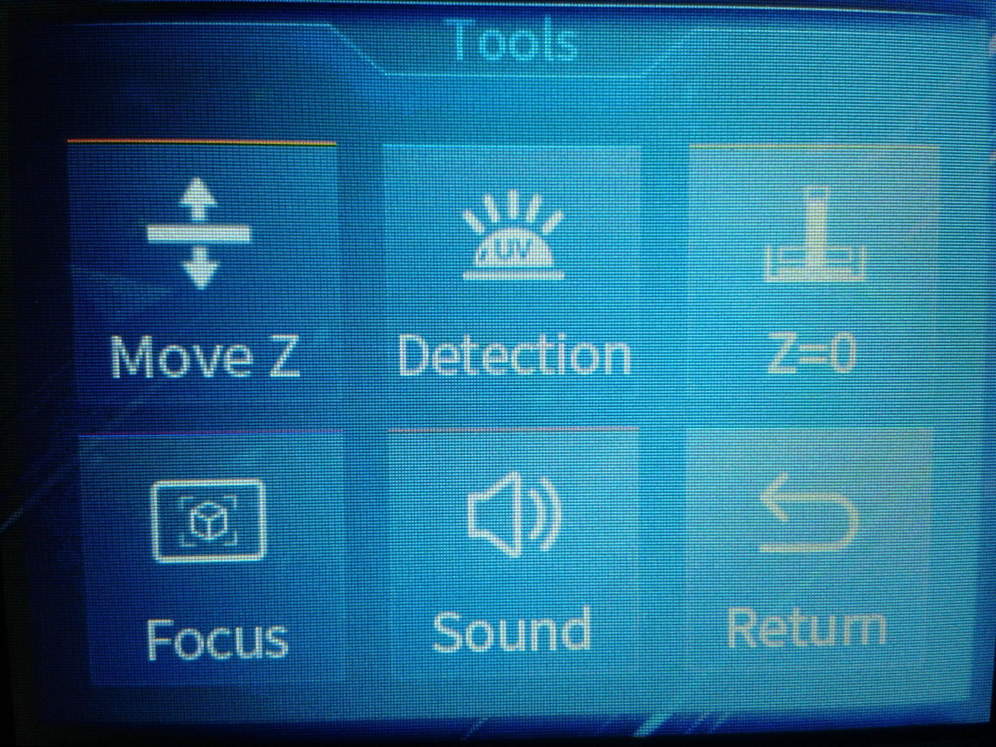

Ecran d'accueil > Tools
Tools
  • Move Z
  • Detection
  • Z=0 ( Si le capteur optique, de l'axe Z, ne se trouve pas déclenché, cela affiche une message comme quoi il faut faire un Home ...)
  • Focus
  • Sound ( Pour activer / désactiver le bip lors d'un appuis sur les zones "cliquable" )
  • Return

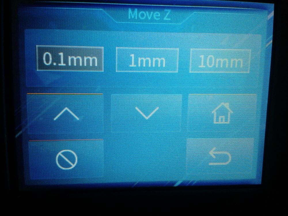

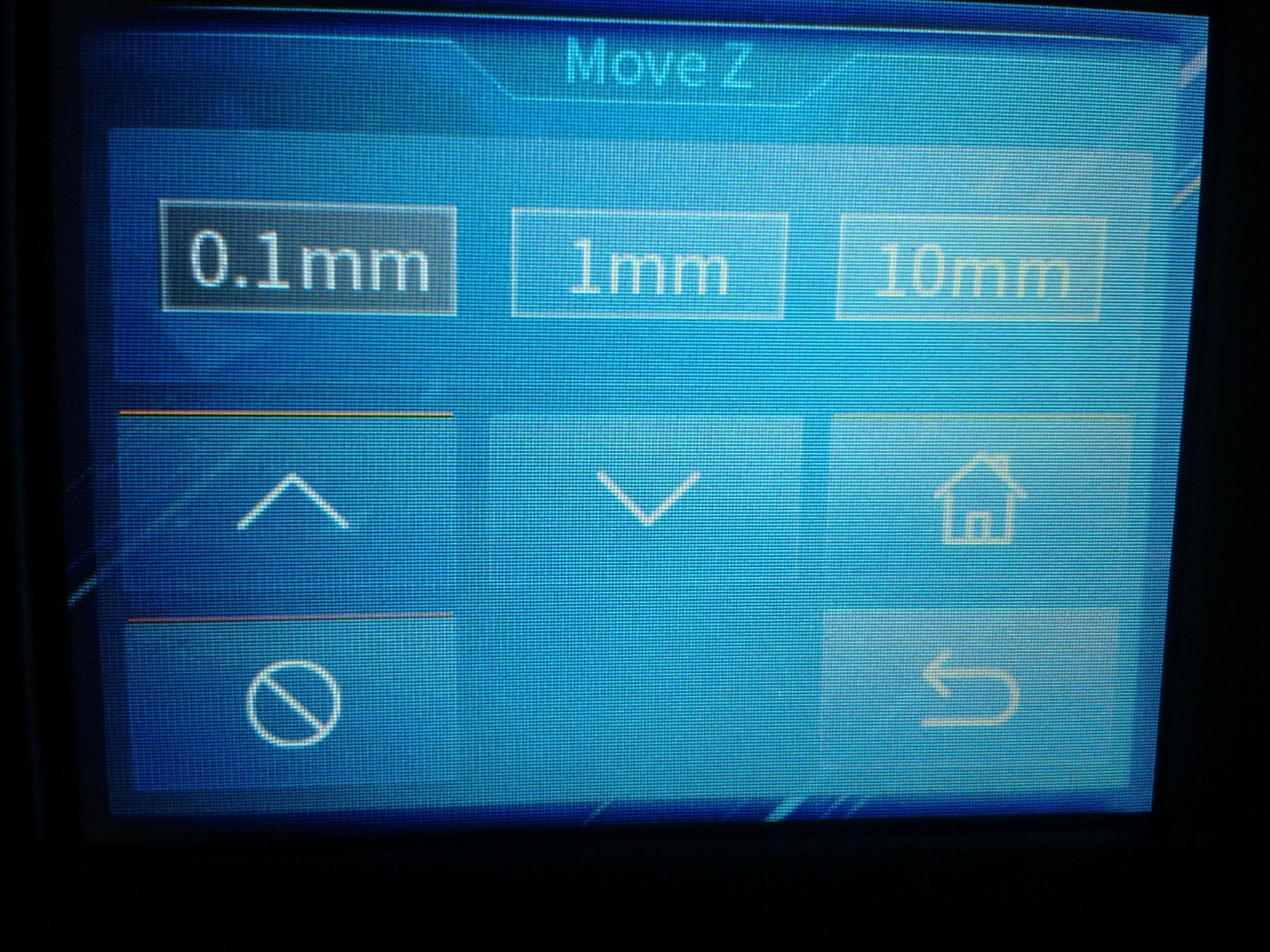

Ecran d'accueil > Tools > Move Z
Move Z
  • (choix de la distance pour le déplacement entre)
    • 0.1mm
    • 1mm
    • 10 mm
  • ^(up)
  • (down)
  • (Home)
  • (Cancel)
  • (Return)

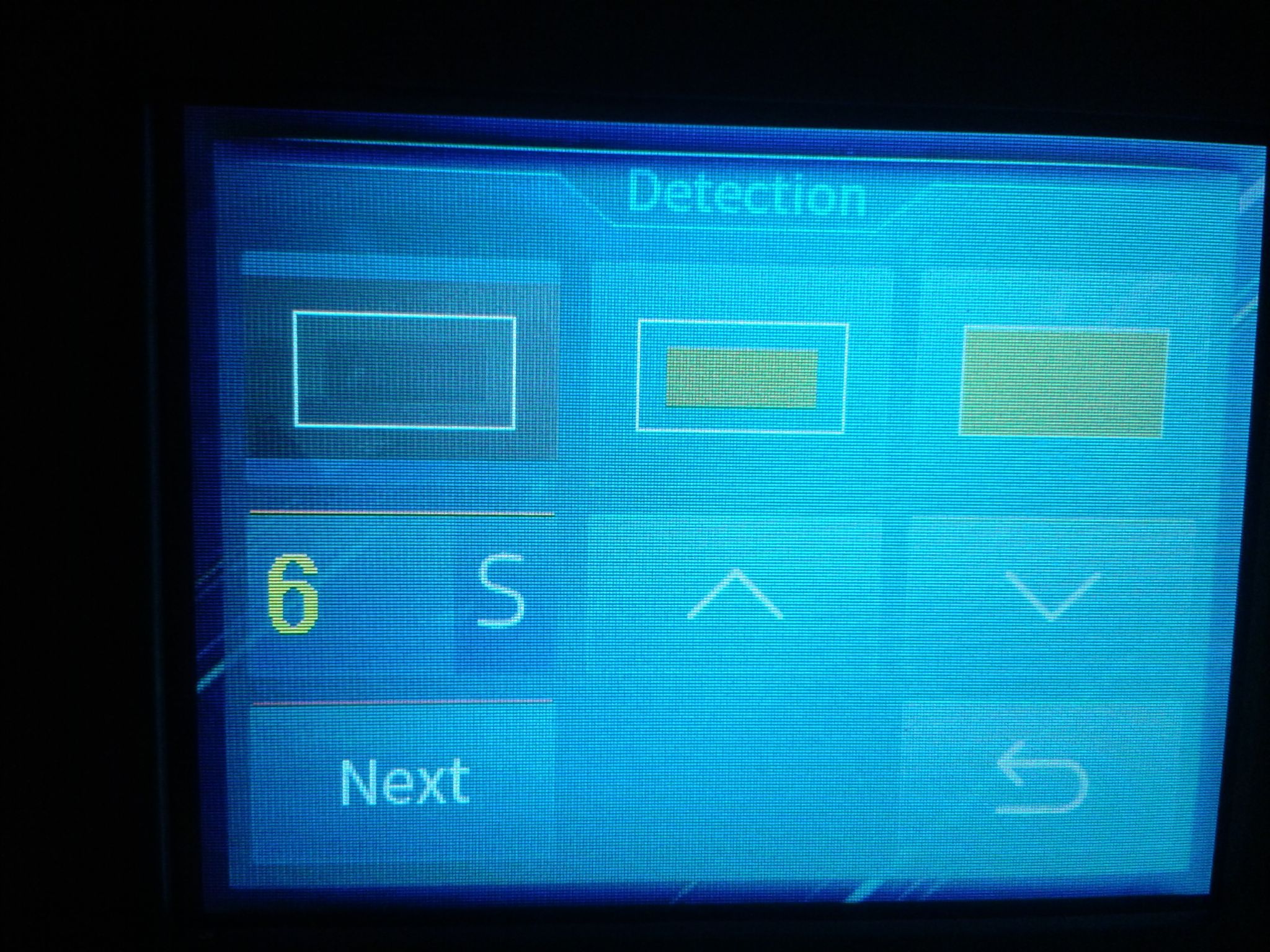

Ecran d'accueil > Tools > Detection
Detection
  • choix du motif a afficher pour le test d'exposition UV
    • (bords extérieur)
    • (centre)
    • (complet)
  • modification de la durée d'exposition pour le test
    • (Durée) S
    • (Augmenter de une seconde la durée)
    • (Diminuer de une seconde la durée)
  • Next ( Pour effectuer le test en utilisant le motif selectionné et la durée défini. )
  • (Return)

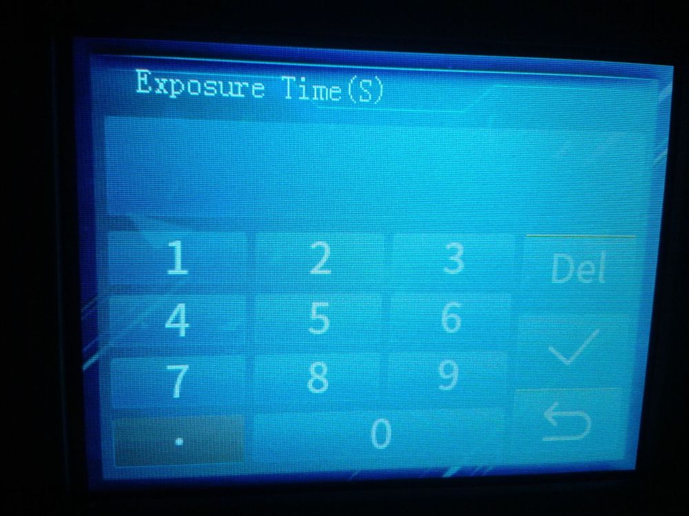

Ecran d'accueil > Tools > Detection > (Durée)
Exposure Time(S)

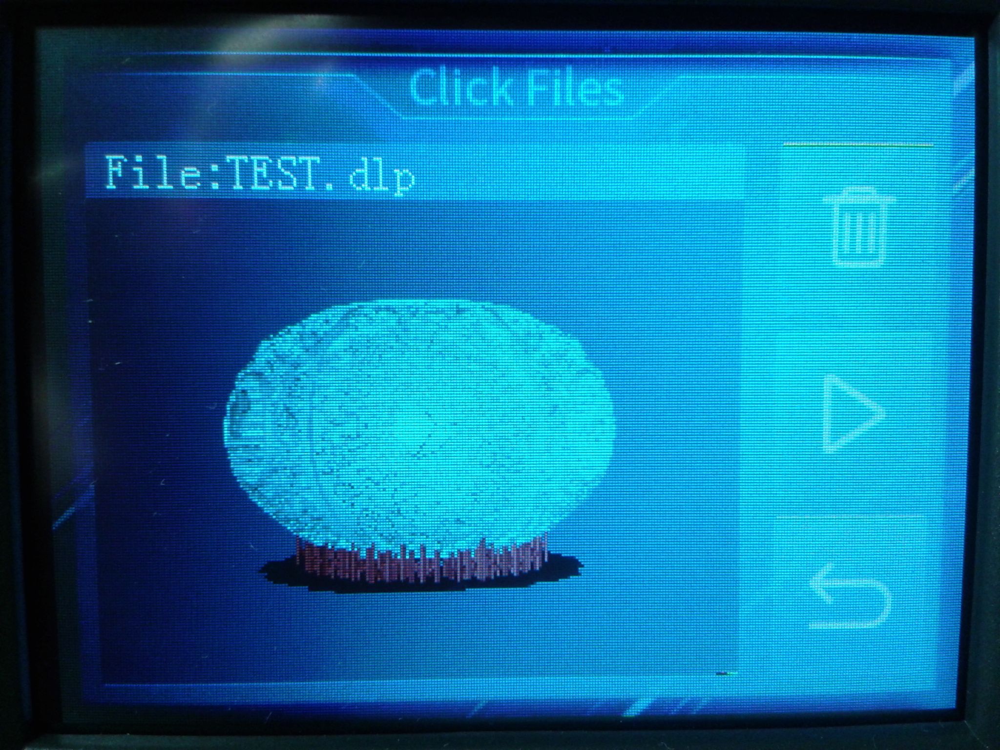

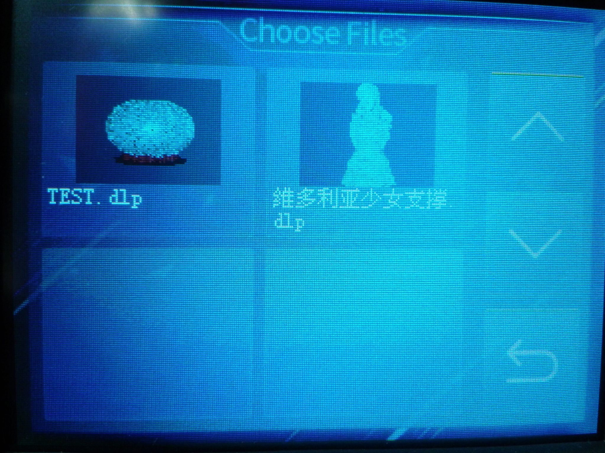

Ecran d'accueil > Print
image.thumb.jpeg.b1169a44147beb462ba126ef8958bc94.jpeg ou avec la clé USB fournis (non modifié)  image.thumb.jpeg.e66f4f4dd9525256d3ab69ad2fdc76ea.jpeg
Choose Files
  • ( 4 vignettes des fichiers)
  • ( fichiers suivant)
  • ( fichiers précédant)
  • (Return)
Affiche uniquement les fichiers d'extension ".dlp" a la racine. ( Pas d'affichage des répertoires. Pas d'affichage des fichiers ".dlp" dans des répertoires )

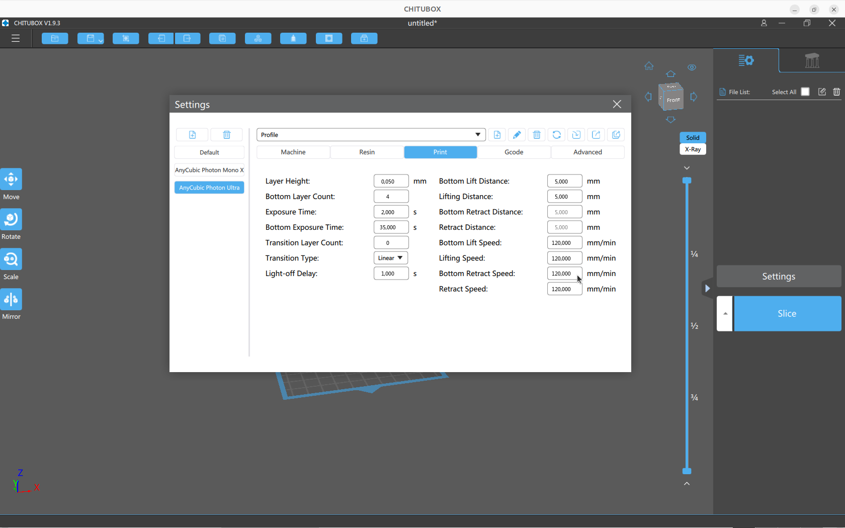

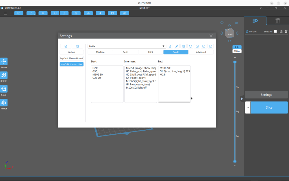

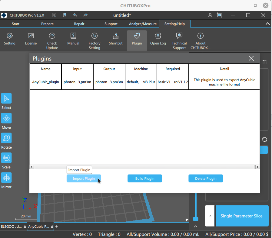

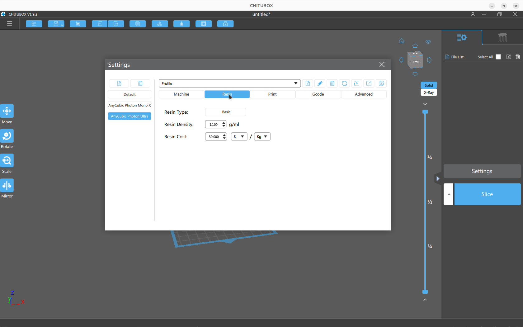

les fichiers d'extension ".dlp" sont au format Anycubic pw0Img ( sous chitubox 1.9.0 si l'on modifie un profil de "Photon Mono X" aux dimensions et résolutions de la "Photon Ultra" le résultat d'un tranchage ( fichier d'extension ".pwmx") renommé avec l’extension ".dlp" s'affiche et permet une impression.)

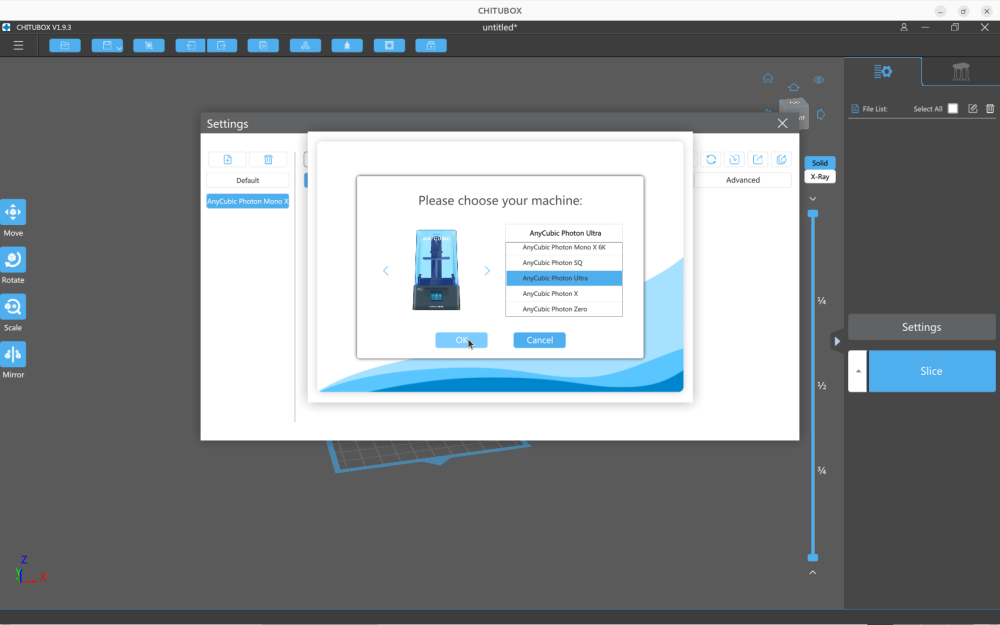

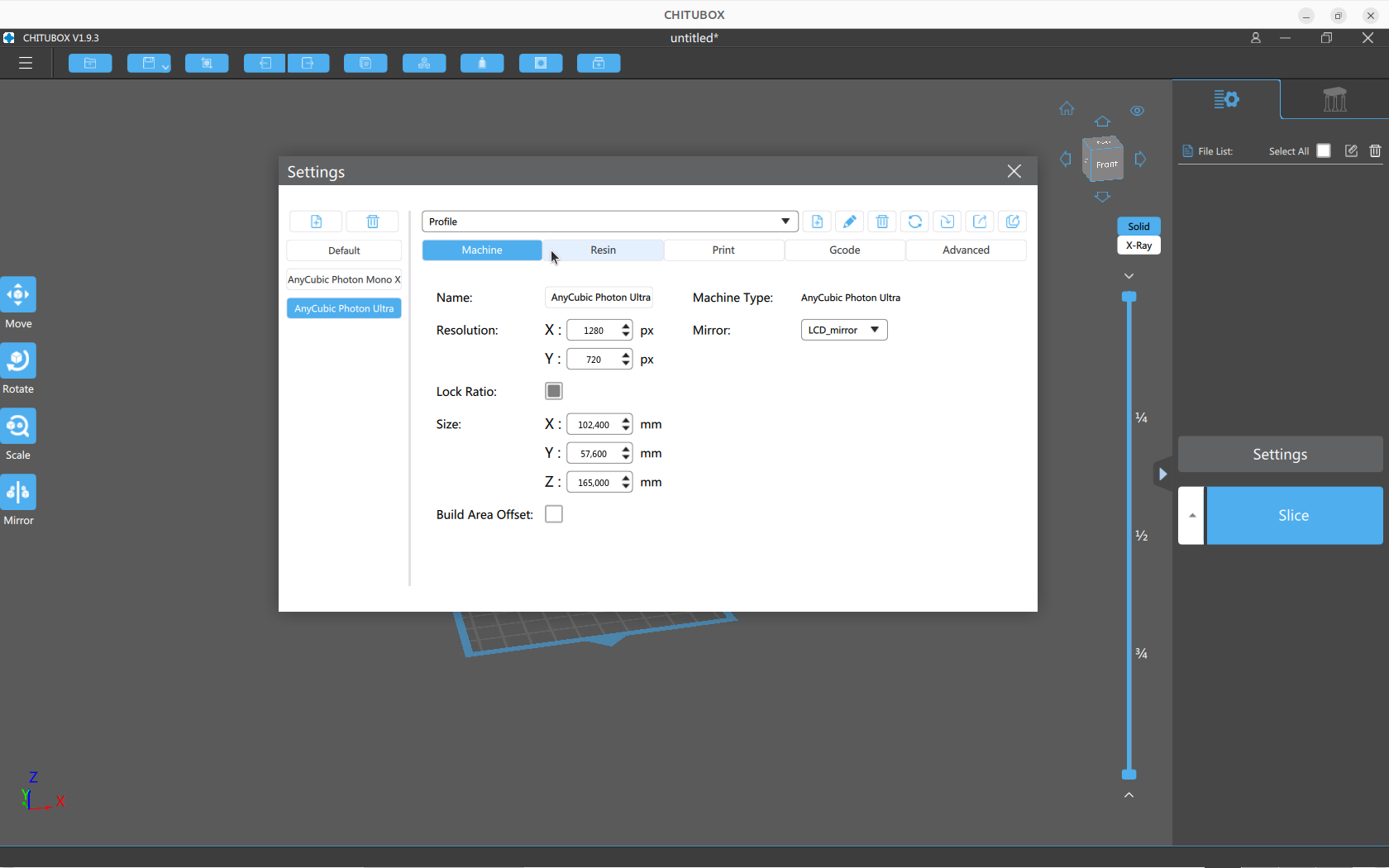

Je met ici un export des paramètres profil de machine et d'impression ( basé sur une "AnyCubic Photon Mono X" sous chitubox v1.9.0 donc pour le réimporter il faut avoir ajouté une "AnyCubic Photon Mono X" et l'importer depuis cette machine)
_AnyCubic_Photon_Ultra_based_on_Mono_X_APU_defaut_@0.05_profile.cfg

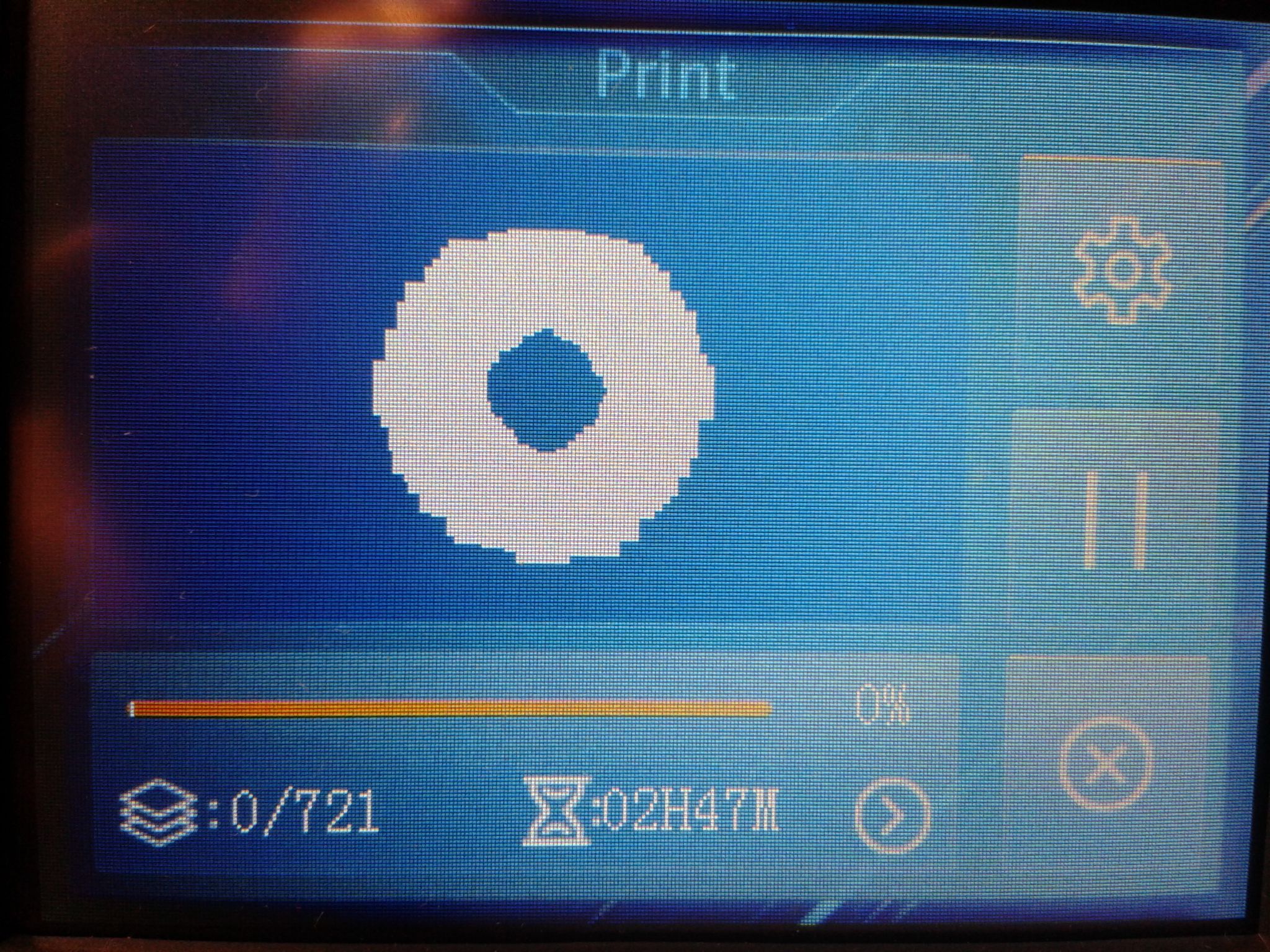

Ecran du lancement d'une impression ( Ici le fichier TEST.dlp sur la clè USB fourni )
Modifié (le) par PPAC
  • J'aime 4

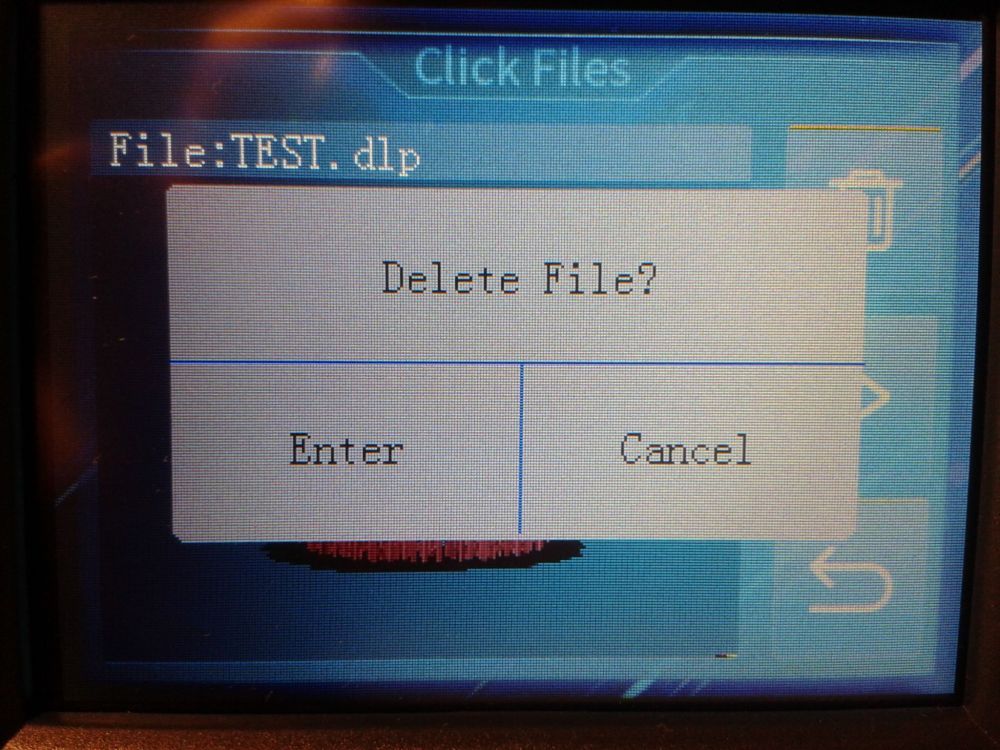

Si l'on clique sur la "poubelle"

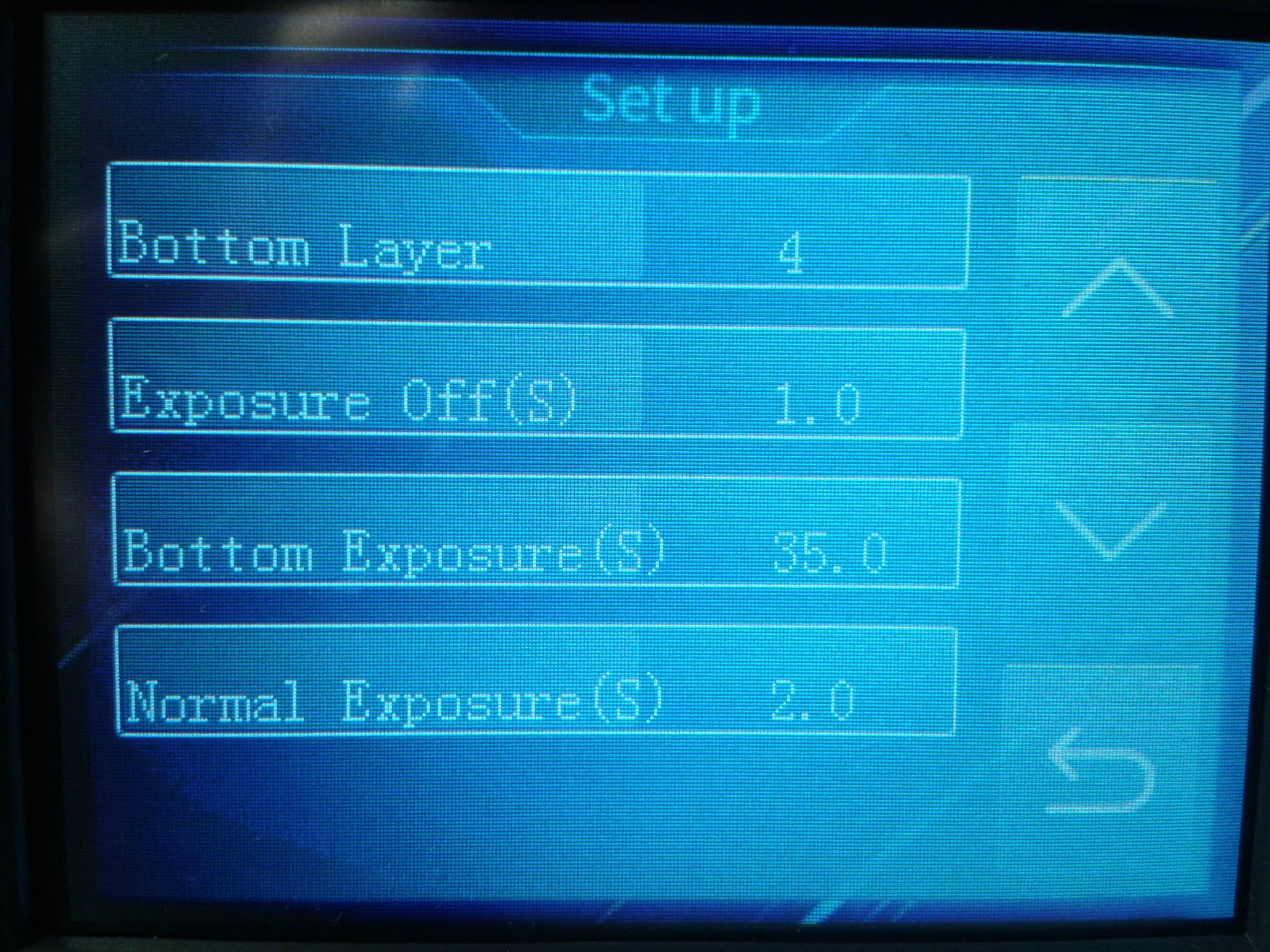

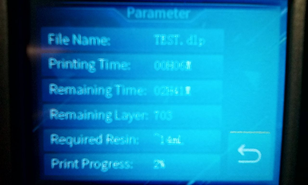

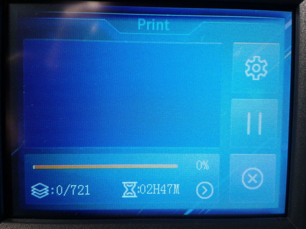

Lors d'une impression
  • Ecran affiché lors de l'impression
    • 20220501_025736_Print_0..thumb.jpg.87e81d90e458d25f48ed62f37f41e029.jpg20220501_025750_Print_0_Layer0_Exposition.thumb.jpg.0fb285a4f9d2554c999ca2670be9cd1a.jpg

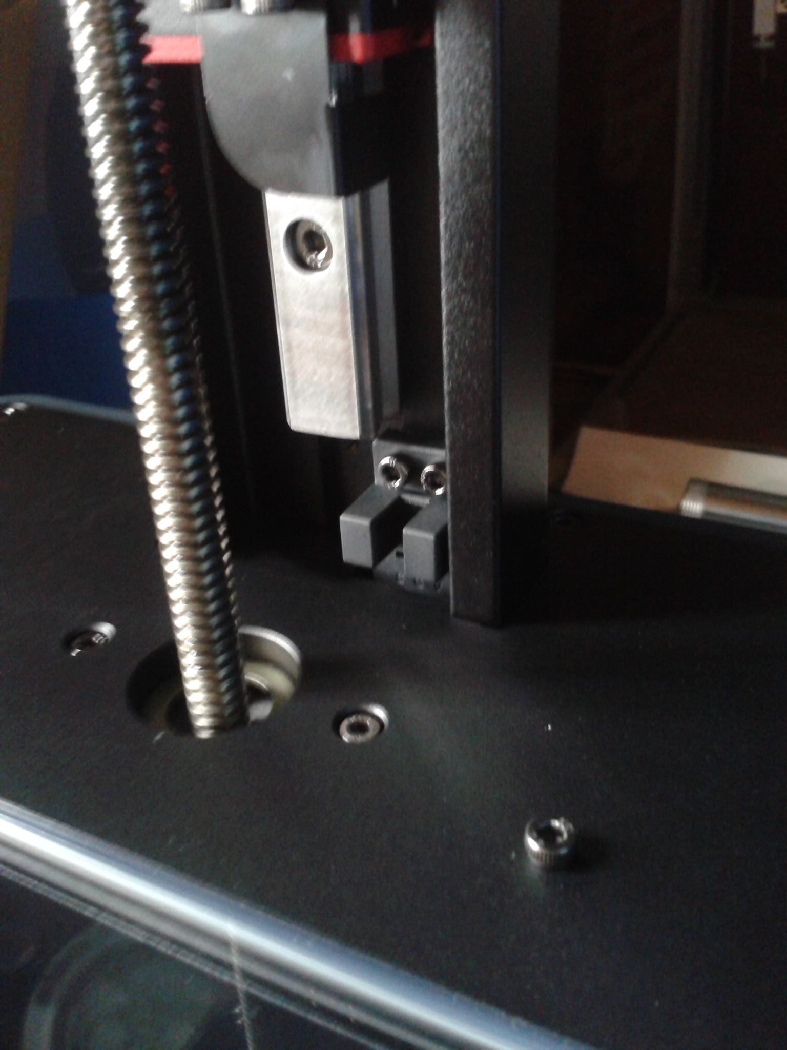

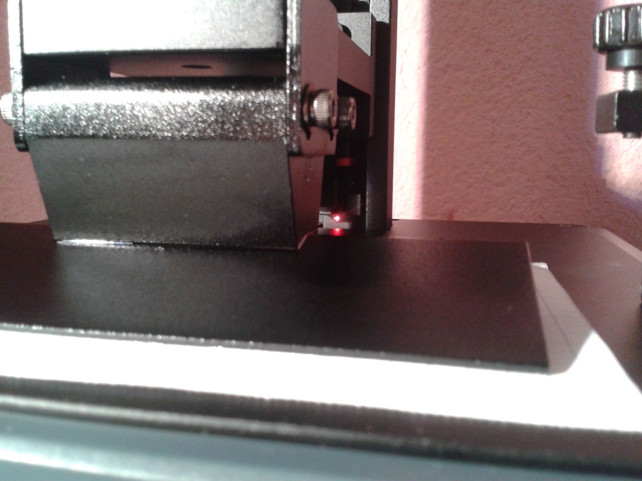

    • Remarquer le capteur de fin de course qui s'allume lors du début d'impression 813217317_20220501_025742_Print_0_endstopZ_activ.thumb.jpg.52231cfcaeb29395321e1132453bb9e1.jpg
  • Ecran des valeurs des paramètres (modifiables) lors de l'impression ( l'engrenage)
    • 1092700452_20220501_025807_Print_setup_01.thumb.jpg.2e2c1965b85cc5b1e5763934c78a1dba.jpg57697024_20220501_025816_print_setup_02.thumb.jpg.c571aa71b6f93ba174466ebd98e4aa3c.jpg

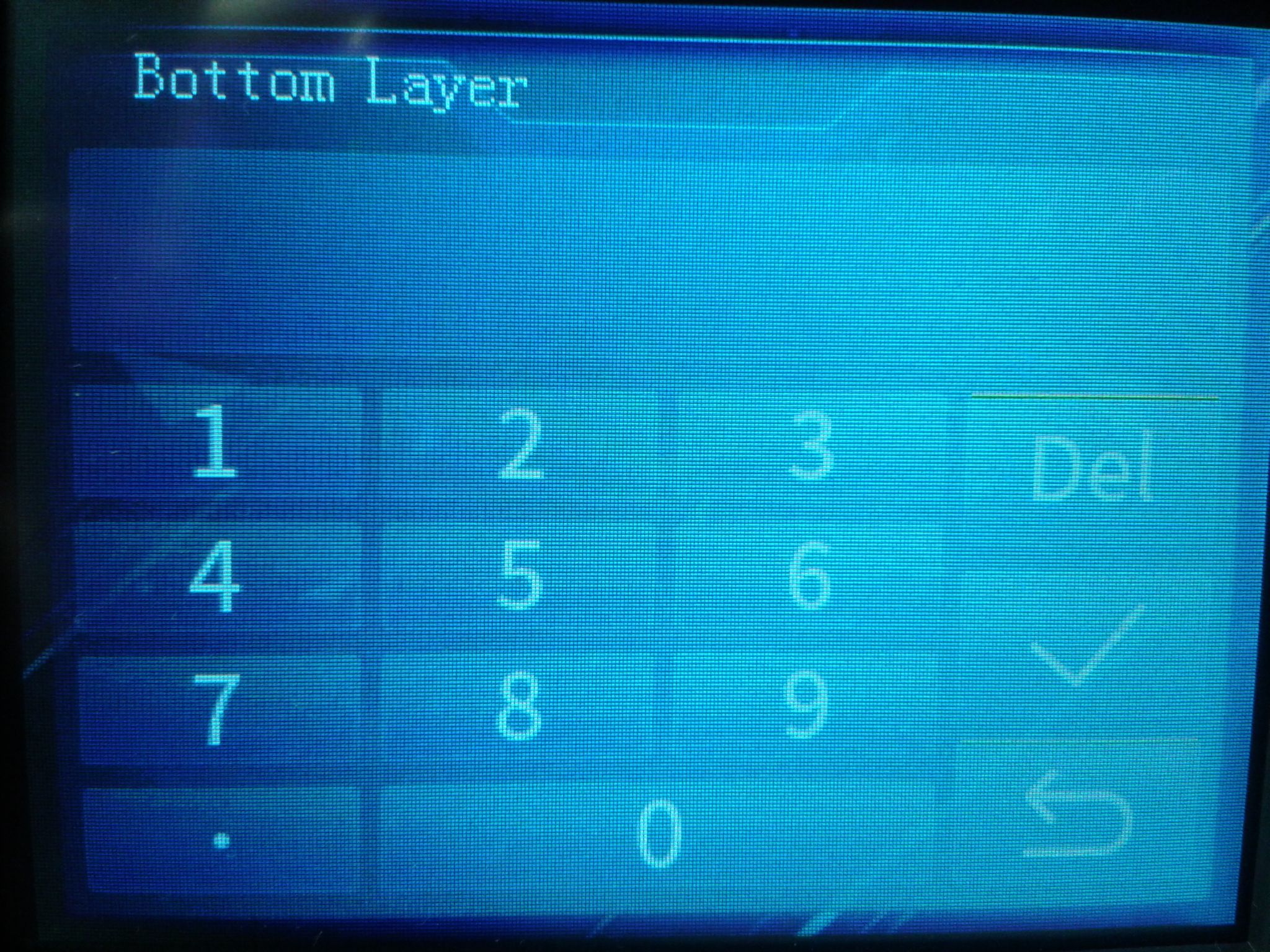

      • Si l'on clic sur une valeur par exemple ici pour "Bottom Layer" 894944653_20220501_025859_print_setup_modif_BottomLayer.thumb.jpg.27e0aab7b01941faea4afcfaa09ffab9.jpg
  • Ecran de détails d'informations de l'impression ( avec la quantité de résine utilisé estimé) 'le tout petit "play" a coté du bouton pour "annuler" (la croix encerclé) )
    • IMG_20220501_033555__print_Parameter.thumb.jpg.ec1ceb7c4993cbebd9be48ab7e8d97b4.jpg

Articulated Lizard v2 by McGybeer March 20, 2019 https://www.thingiverse.com/thing:3505006
Hauteur de couche 0.05 mm, 4 couches de base a 25s, puis 2s résine "Anycubic Translucent UV resin" Green
Echelle 60% ( Pour rentrer sur le plateau )
image.thumb.jpeg.93b730866e92770f81ff2ca47956ea1a.jpegimage.thumb.jpeg.d352346ec9fcc76f037522a0e317a169.jpeg
Echelle 50% ( Deux en même temps ) (photos avec leurs version a 60% sur papier millimétré )
image.thumb.jpeg.ae854bfd210ef6a4fdf4d8ed0b9d46d6.jpeg20220502_165846.thumb.jpg.237c5de4ab21b8bfdd280bfc942dfefe.jpg20220502_165858.thumb.jpg.e0c006fa100ed822aac5d99bf72703c9.jpg
Délicatement décollé du plateau avec une lame de cutter.
La suite avec les paramètres de base ( 4 couches du dessous a 35s, puis 2s toujours en 0.05 mm de hauteur de couche )
TEST.dlp ( sur la clé USB fournis ) le dessous se trouve avoir moins de finesse de détaille ( en plus de mon flou artistique pour la photo 😅 ... )
image.thumb.jpeg.52c5d62659353c0eb99061bf67c851c8.jpegimage.thumb.jpeg.740312a38ecf76f38c1bde5b7b9f0294.jpeg
维多利亚少女支撑.dlp ( sur la clé USB fournis ) ( Layer Height 0.050 mm, Buttom Layers 4, Buttom Exposure Time 35s, Normal Exposure Time 2s, Z Lift Height 5mm, Z Lift Speed 2mm/s, Anti-Alias 16)
20220502_175625.thumb.jpg.9c70910b1ccf8f1418eb764f6ecea7c0.jpg20220502_175613.thumb.jpg.3e37392b4dc5d46087bf1e1c56475952.jpg
Cute Mini Octopus by McGybeer https://www.thingiverse.com/thing:3495390
(impression stoppé avant la fin et une tentacule c'est fait sectionné par l’hélice du Wash & Cure 2.0 car dépassé de la grille du panier ... )
20220502_175529.thumb.jpg.c95628e5be27f9e8216faf6363177f83.jpg20220502_175519.thumb.jpg.c5618eb64171371d9322f6d7e55dc808.jpg
Athlete Wrestling a Python by Scan The World https://www.myminifactory.com/object/3d-print-athlete-wrestling-a-python-3253
( défauts due a un manque de supports sur certaine zones ... )
20220502_175700.thumb.jpg.8e4f0960163bda00d6c14c53da6ddc7e.jpg20220502_175641.thumb.jpg.6a78fc2414e842c45bd3b533e3210a79.jpg
CERF VORONOÏ https://cults3d.com/fr/modèle-3d/maison/deer-voronoi
20220502_175155.thumb.jpg.27393db30c52d72389021ad7d6299083.jpg20220502_175140.thumb.jpg.c590510462a14f7b2539aedc4c2b5acc.jpg20220502_175125.thumb.jpg.4395e8687015538c4f080ba1530e387f.jpg
Un essai de lithophanie "Image to Lithophane Generator" https://lithophanemaker.com/index.html depuis un logo trouvé sur le forum https://www.lesimprimantes3d.fr/forum/topic/32759-logo-lesimprimantes3dfr-en-3d-justement-d-au-format-stl-voire-éditable/?do=findComment&comment=357391 (Merci @gisclace )
(j'ai définitivement mal orienté lors du placement avant découpage ( la grille des pixel X et Y créé cette "ondulation" car j'ai pas bien mis la grande surface dans l'axe X mais avec un angle de 30° ) et nettoyage insuffisant avant le "Cure" )
20220502_180142.thumb.jpg.30025502a2669eb648f37f7ddd7ab977.jpg20220502_180056.thumb.jpg.d442888bc43d897af2a299e8b10ef1b3.jpg

( Edit : "tube fluorescent" et non "néon", mes excuses pour l'erreur. )
Si le capot joue bien sont rôle pour filtrer les UV.

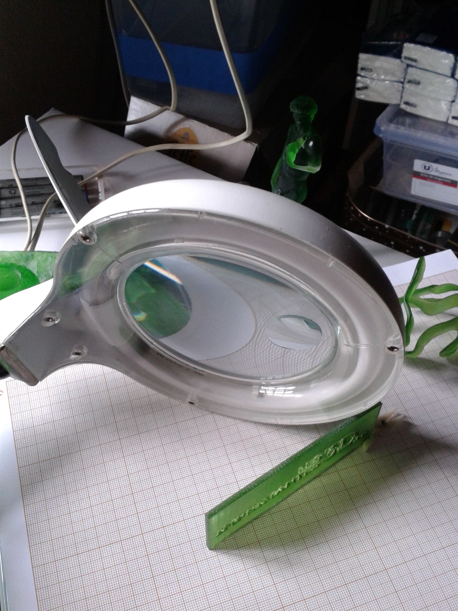

Mais comme j'avais mi cette lampe juste a coté, faisceaux de lumière directement orienté vers l'imprimante pour bien voir
20220504_091258.thumb.jpg.5e17e2465ed7dbf5b6df59ca92752bee.jpg20220504_091244.thumb.jpg.4e960fb8ef2371795c70c772e59ab2bf.jpg
et que j'avais pris mon temps avant de remettre le capot après une impression ( le temps, tranquillement d'enlever le plateau, détacher l'impression du plateau et remettre le plateau ... tien c'est bizarre, il y a un reflet de surface pas habituel, sur le dessus du réservoirs de résine, un peux comme quand on chauffe du lait et que de la peau commence a apparaître ),
j'ai obtenus une belle pellicule de résine en cours de durcissement.

il y a 38 minutes, PPAC a dit :
image.thumb.png.f6ef808d8fb996f24c4679f533afc10b.png506451693_Capturedu2022-05-2405-41-51.thumb.png.431f8a05add0469c0322b2cc74cde87b.png67212957_Capturedu2022-05-2405-41-56.thumb.png.5cc583393babfeae6b913801177f2127.png1108722467_Capturedu2022-05-2405-41-59.thumb.png.e2fd1d4db2cedc573fc57d407b7f1d80.png1749534800_Capturedu2022-05-2405-42-01.thumb.png.5a9d7190b97b2670095ef4dc96600bdc.png
Cette version 1.9.3 de Chitubox basic génère des fichier .dlp ( plus besoin de renommer)
au format Anycubic version 515 ( au lieu du format Anycubic version 1 avec la version 1.9.0 de Chitubox basic)
et l'image de prévisualisation se trouve donc avec de plus jolie couleurs.
Par contre, toujours pas d'Antialiasing a plus de 8 ( cf possible de le mettre a 16 avec Photon WorkShop.)
Rendu des vignettes de prévisualisation avec Chitubox basic 1.9.0 ( format de fichier généré "Anycubic version 1" )
image.png.6b65f888f7191661791b24a2a219f85c.png image.png.eef9d13225ef13f3937e9432a97451b0.png
Rendu des vignettes de prévisualisation avec Chitubox basic 1.9.3 ( format de fichier généré "Anycubic version 515" )
image.png.99661947482ea4a1e9905ef307fc2a49.png image.png.2538f4c2b9ce9e920ec2f188264ea150.png
Rendu des vignettes de prévisualisation avec Photon WorkShop V2.1.29RC14  ( format de fichier généré "Anycubic version 515" )
image.png.2017a43a732d27deb1ec0aedb8a72212.png image.png.e57c7647820d598966e51f7c22dd0511.png
( prévisualisation extraites avec https://github.com/ole00/pwmx_info où il faut juste commenter une vérification de version de format de fichier pour l'utiliser avec les Anycubic version 515 cf https://github.com/ole00/pwmx_info/blob/aa63dc1bca1f1c112dbb06a63b854438cd56f1c8/ole/pwmx/Reader.java#L71-L73

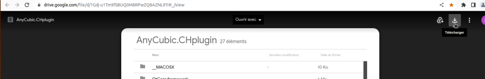

Sous Chitubox Pro v1.2.0, pour avoir dans la liste des imprimantes le profil pour une "Anycubic Photon Ultra",  il faut installer/mettre a jours un plugin.
Télécharger le plugin "AnyCubic.CHplugin" depuis https://drive.google.com/file/d/1Gdj-u1Tm9fSBUQ0M8RPwZQ8AZNL9TrR_/view?usp=sharing
(lien trouvé sur le Discord de Chitubox https://discord.gg/KQvdqMt4 dans une discussion pour le profil de la Anycubic M3  (sortie après la Ultra ) https://discord.com/channels/861855807067127818/861875809169178645/1002016968980844574 )
Puis l'importer depuis "Plugin" de l'onglet "Setting/Help"
et répondre que l'on veux utiliser la nouvelle version ...
Et ensuite (sans avoir besoin de relancer Chitubox Pro ) on retrouve dans la liste des imprimantes Anycubic, la Photon Ultra lors de l'ajout d'une imprimante.
