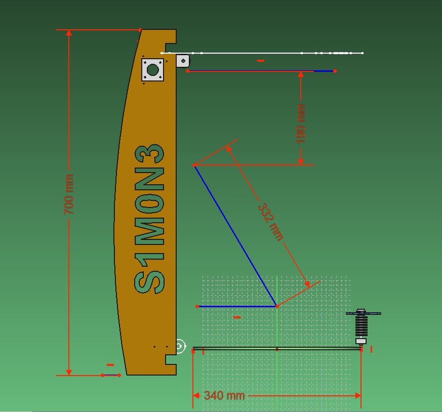

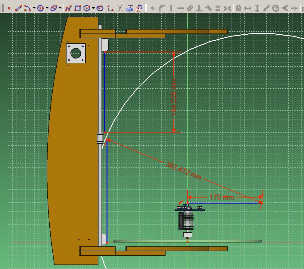

F6FCO Posté(e) Septembre 14, 2016 Auteur Posté(e) Septembre 14, 2016 Petite simulation pour déterminer la longueur des bras. Si je laisse un peu d'angle au bras dans les positions extrêmes il fait dans les 382mm pour un bed Ø340mm. Je pourrais diminuer cette longueur en le ramenant vers l'horizontale mais je ne saurais pas dire pourquoi mais il me semble que ce serait moins précis.

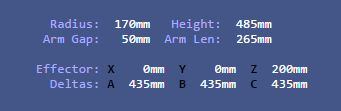

Cyrille Posté(e) Septembre 14, 2016 Posté(e) Septembre 14, 2016 (modifié) Il a ce calculateur bien foutu pour concevoir sa Delta : http://www.thinkyhead.com/_delta/ Enjoy Edit: Dut coup pour ta config (plateau de 340 de diamètre, espacement de 50 des bras et une hauteur d'impression de 200) j'ai trouvé ça: Modifié (le) Septembre 14, 2016 par Cyrille
F6FCO Posté(e) Septembre 14, 2016 Auteur Posté(e) Septembre 14, 2016 Merci pour le lien qui est bien sympa mais il manque des infos pour pouvoir vraiment déterminer la longueur des bras, le diamètre de la platine support, les épaisseurs des chariots, les dimensions des articulations (billes ou chapes), ce qui fait que çà laisse trop d'imprécisions. C'est dommage parce que le gars à fait du beau boulot.

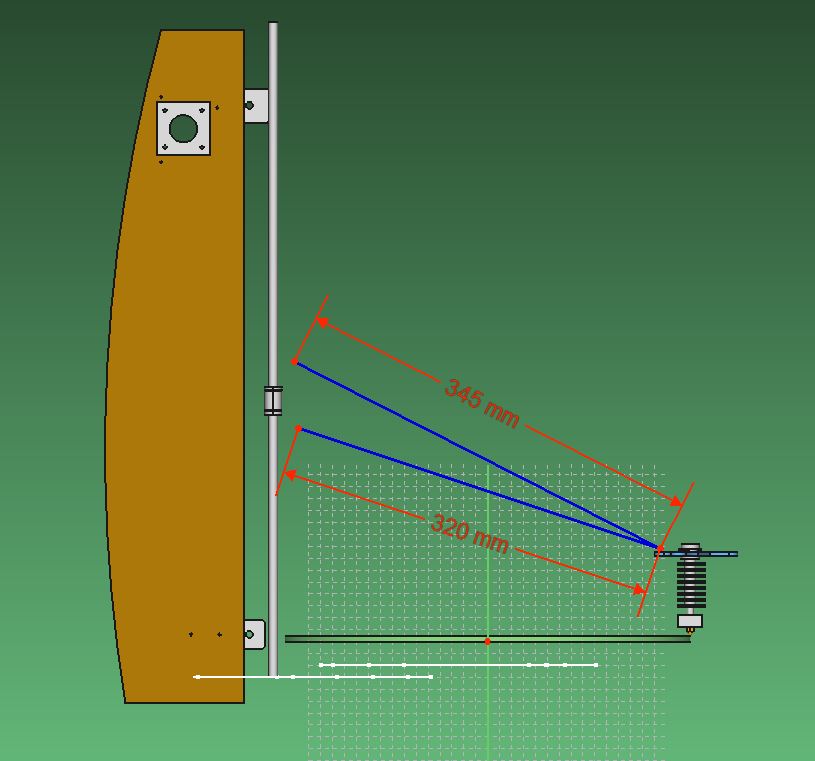

F6FCO Posté(e) Septembre 14, 2016 Auteur Posté(e) Septembre 14, 2016 Je viens de voir ton edit . Arm Len (longueur des bras)=265mm, çà me perturbe parce que le plateau faisant 340mm de diam tu ne peux pas aller à l'opposé. Pour couvrir toute la surface. Il faut que LongueurBras=diamètrePlateau-RayonPlatineHotEnd Il aurait du plus commenter sa page mais pas grave, çà fait réfléchir et çà fait pas de mal Donc Delta= hauteur du chariot et Effector distance parcourue par la tête. Et là il y a un truc qui ne correspond pas à ma config, c'est qu'il prend en compte le diamètre extérieur des supports haut et bas avec les tiges à l'intérieur (sur ma machine elles sont externes), donc on n'a pas un vrai radius utile. On le voit car avec les mesures que tu cites Effector va de -130 à 130mm, donc un diamètre utile de 260mm.Pour faire la comparaison avec mon architecture il faut lui régler un radius de 210mm ce qui fait bien Effector -170 à 170 (Ø340mm) Et on retrouve bien la même valeur de longueur de bras =345mm. La question que je me pose du haut de mon ignorance c'est jusqu’où peut-on descendre en angle quand un bras est complètement tendu ? (pas très clair çà comme phrase...). Allez, un croquis vaut mieux que deux tu l'auras,simulation avec la tête à l'extrème de l'extrémité le plus loin possible du plateau, donc en face: J'ai simulé le bras de 345mm qui fait un angle de 27° avec l'horizontale, et un bras de 320mm qui descend à 18°. Je serais presque tenté de le descendre à l'horizontale pour le raccourcir au max et gagner en rigidité mais est-ce bien raisonnable ?
Cyrille Posté(e) Septembre 14, 2016 Posté(e) Septembre 14, 2016 En effet, je viens de remarquer que c'est le rayon du support et pas de la zone d'impression ^^' Je connais pas trop les Delta (je suis plutôt du genre carthésien ) mais je pense que tu ne devrais pas avoir les bras trop horizontaux pour garder une certaine homogénéité dans les forces appliqués sur les roulements. Si le bras est trop vertical, lorsqu'il voudra remonter, la force venant des autres bras (qui descendent) sera appliqué perpendiculairement à ton guide. Même si logiquement il monte en même temps et que c'est une position extrême, pour conserver les cages à billes et les guides j'éviterai A voir aussi ce que ça présente comme force au niveau des rotules (enfin les aimants dans ton cas).
F6FCO Posté(e) Septembre 14, 2016 Auteur Posté(e) Septembre 14, 2016 (modifié) Meuh noooon, c'est bien carthésien. Oui tu as raison, en plus je suis moyennement confiant dans mes aimants, je n'ai pas réussi à trouver de vraies coupelles, seulement des anneaux alors la surface en contact avec la bille ne se fait que sur l'arète, ce qui est assez faible. On ne va pas chercher le diable. Je pense que je vais prendre la valeur intermédiaire entre mes deux simuls, cad 330mm. Modifié (le) Septembre 14, 2016 par F6FCO
F6FCO Posté(e) Septembre 14, 2016 Auteur Posté(e) Septembre 14, 2016 On à bon, sur cette page ils préconisent un angle mini de 20°, en dessous on peut perdre des pas en position extrême. http://reprap.org/wiki/Delta_geometry

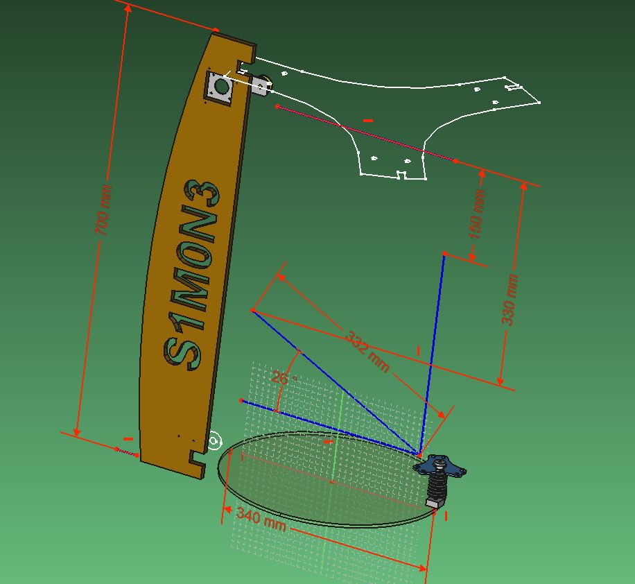

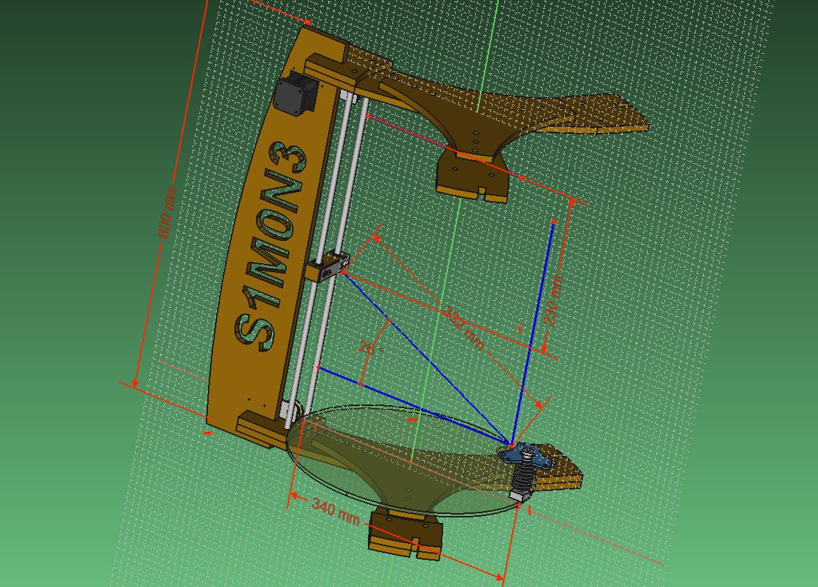

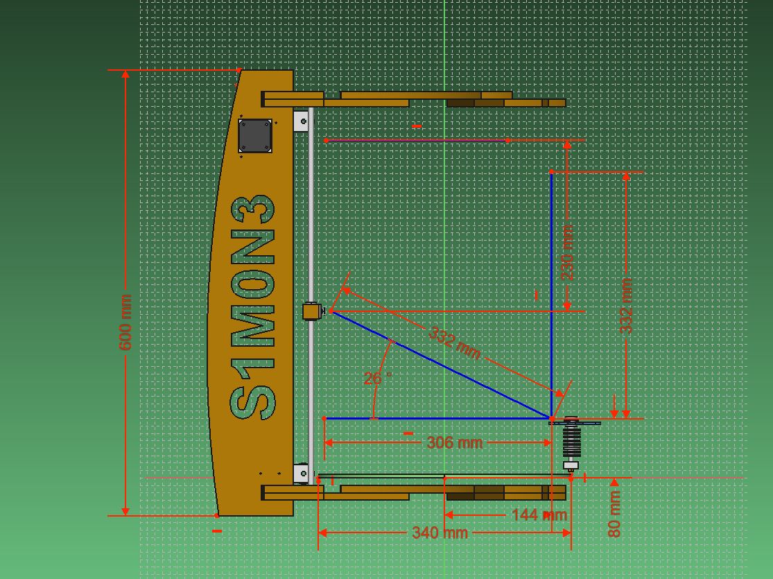

F6FCO Posté(e) Septembre 15, 2016 Auteur Posté(e) Septembre 15, 2016 Voilà le résultat de mon étude de géométrie, la buse est en position extrême et en toucher vitre. Hauteur machine 600mm diamètre bed 340mm Longueur bras 332mm Hauteur Z utile 230mm
Morphehus Posté(e) Septembre 15, 2016 Posté(e) Septembre 15, 2016 Salut, Juste une remarque, la hauteur utile ne devrait-elle pas être calculée avec la buse au plus proche? Tu dois pouvoir aller au plus proche sur les couche supérieur donc avec la bras quasi vertical. Il ne te restera pas grand chose comme débattement en hauteur. Ou alors je me goure complètement. Bien à toi Marvin
F6FCO Posté(e) Septembre 15, 2016 Auteur Posté(e) Septembre 15, 2016 L'angle entre le bras et le bed fait 26°, on est dans les clous.
Morphehus Posté(e) Septembre 15, 2016 Posté(e) Septembre 15, 2016 oui d'accord mais lorsque la buse sera à l'opposé sur le bed, ce bras sera quasi à la vertical. Et donc n'aura presque pas de débattement possible en hauteur. Je m'exprime peut-être mal.
F6FCO Posté(e) Septembre 15, 2016 Auteur Posté(e) Septembre 15, 2016 J'ai bien pensé à çà mais c'est un passage obligé à moins de pas mal éloigner les guides du bed ce qui donnerait une machine énorme. Regarde ces simulateurs https://www.geogebra.org/m/Br52nAjP et celui indiqué par Cyrille http://www.thinkyhead.com/_delta/ On voit que les bras viennent tous à la verticale. D'après ce que j'ai lu ici http://reprap.org/wiki/Delta_geometry la valeur critique est celle du bras le plus bas qui ne doit pas descendre en dessous de 20°, sous peine de pertes de pas, ils n'évoquent pas la verticalité des deux autres bras.
Cyrille Posté(e) Septembre 15, 2016 Posté(e) Septembre 15, 2016 Je pense que ce que veut dire @Morphehus c'est que si tu veux avoir une hauteur Z utile de 230mm, il faut que la hauteur totale de ton guide soit : hauteur de buse + longueur de bras (car vertical en position extrême) + 230mm.
F6FCO Posté(e) Septembre 15, 2016 Auteur Posté(e) Septembre 15, 2016 Ha oui, je n'avais pas compris. Mais c'est vrai çà, je n'aurai 230mm qu'au milieu. Pas terrible de ne pouvoir imprimer que des demi sphères de 230mm de diam . Avec mes contraintes je n'ai pas trop le choix: - remonter un peu la machine pour arriver aux 650mm fatidiques et gagner 50mm en hauteur. - regarder si je peux gagner un peu de place dans l'atelier pour augmenter la hauteur. - Changer carrément d'idée et faire une skydelta
F6FCO Posté(e) Septembre 15, 2016 Auteur Posté(e) Septembre 15, 2016 (modifié) Je dois pouvoir la monter à 700mm, ça me fait un Z de 150mm en extrême. Modifié (le) Septembre 15, 2016 par F6FCO
F6FCO Posté(e) Septembre 15, 2016 Auteur Posté(e) Septembre 15, 2016 et 190mm en position centrale. Je peux déjà imprimer des trucs avec ces valeurs.
