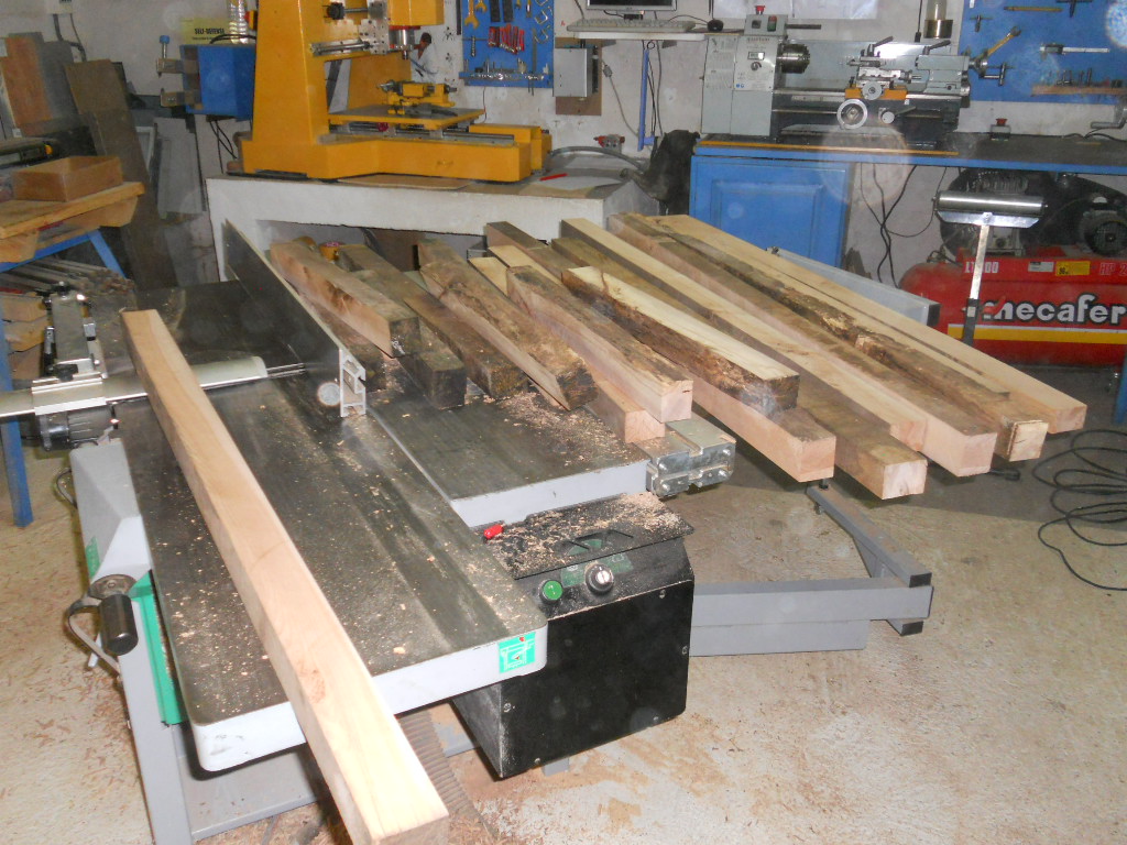

F6FCO Posté(e) Octobre 8, 2016 Auteur Posté(e) Octobre 8, 2016 Comme je compte lui mettre un filtre avec extracteur (j'ai la trouille des émanations de plastique dans mon petit réduit), et que la petite CNC fait une poussière du diable quand je grave des circuits imprimés j'ai décidé de leur faire un meuble genre vitrine pour les enfermer toutes les deux. Ch4rl0tt3 sera placée juste au dessus de S1m0n3. Je compte vitrer les cotés genre aquarium pour Delta. J'ai commencé à corroyer le bois. 1
