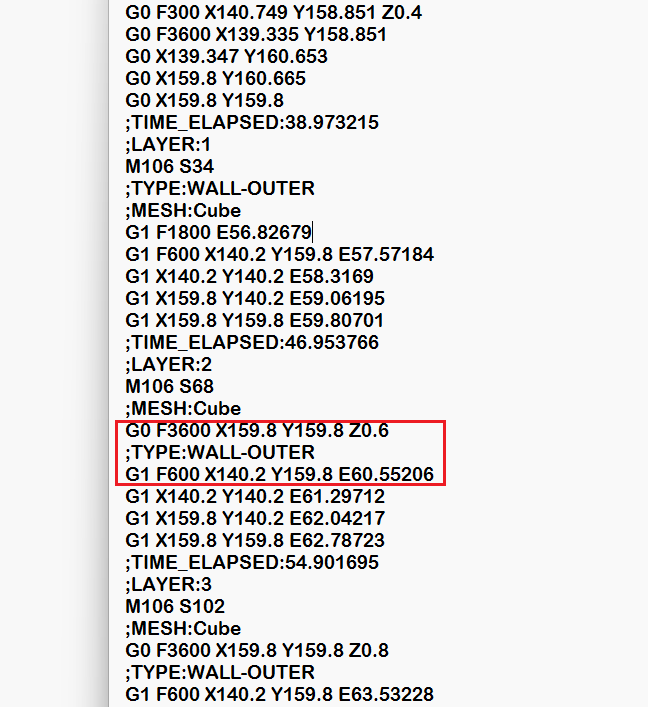

Prop0f0L Posté(e) Avril 30, 2022 Partager Posté(e) Avril 30, 2022 Bonjour à tous ! Je suis sur Sidewinder X2 d'origine et Cura 4.12.1, Afin de paramétrer un nouveau filaments (PETG) et de tester les paramètres d'impression, je me rend compte que les paramètres de vitesse rentrés dans Cura pour l'impression d'un cube évidé ne sont pas toutes appliquées au moment de l'impression... J'ai demandé 60mm/s sur toutes les vitesses (pour m'affranchir d'un oubli dans les paramètres), la bordure et la première couche s'impriment à priori bien à 60mm/s, mais dès que l'impression de la paroi commence, la vitesse est abaissée à 10mm/s (cf capture d'écran du Gcode). Ai-je fait une erreur quelque part ? Merci d'avance à ceux qui prendront le temps de me répondre Bonne journée ! vitesse impression.mp4 Lien vers le commentaire Partager sur d’autres sites More sharing options...
Savate Posté(e) Avril 30, 2022 Partager Posté(e) Avril 30, 2022 il y a 15 minutes, Prop0f0L a dit : J'ai demandé 60mm/s sur toutes les vitesses tu devrais passer en mode de visualisation de toutes les options dans cura, pour afficher tous les paramètres de vitesse, là il en manque un paquet. Lien vers le commentaire Partager sur d’autres sites More sharing options...
Prop0f0L Posté(e) Avril 30, 2022 Auteur Partager Posté(e) Avril 30, 2022 Il y a 14 heures, Savate a dit : tu devrais passer en mode de visualisation de toutes les options dans cura, pour afficher tous les paramètres de vitesse, là il en manque un paquet. Merci de la remarque, il y a peu de paramètres en plus (vu que j'ai mis "0" à nombre de couches plus lentes...), tout est à 60mm/s, le problème est toujours là... Lien vers le commentaire Partager sur d’autres sites More sharing options...
Prop0f0L Posté(e) Mai 2, 2022 Auteur Partager Posté(e) Mai 2, 2022 La solution se trouvait en fait dans la section « refroidissement », il fallait changer la durée minimale d’une couche… si jamais quelqu’un se retrouve dans la même situation Lien vers le commentaire Partager sur d’autres sites More sharing options...
Idealnight Posté(e) Mai 7, 2022 Partager Posté(e) Mai 7, 2022 Sauf que ce paramètre si il est bien réglé est indispensable au risque que les couches précédentes n'aient pas le temps de refroidir (cela est lié à la vitesse d'impression, le système de ventilation etc) et que ton impression finisse par dégouliner créant d'affreux aspects esthétiques. Donc pour jouer sur les paramètres de Cura il faut bien comprendre leur utilité Lien vers le commentaire Partager sur d’autres sites More sharing options...
