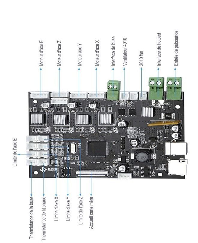

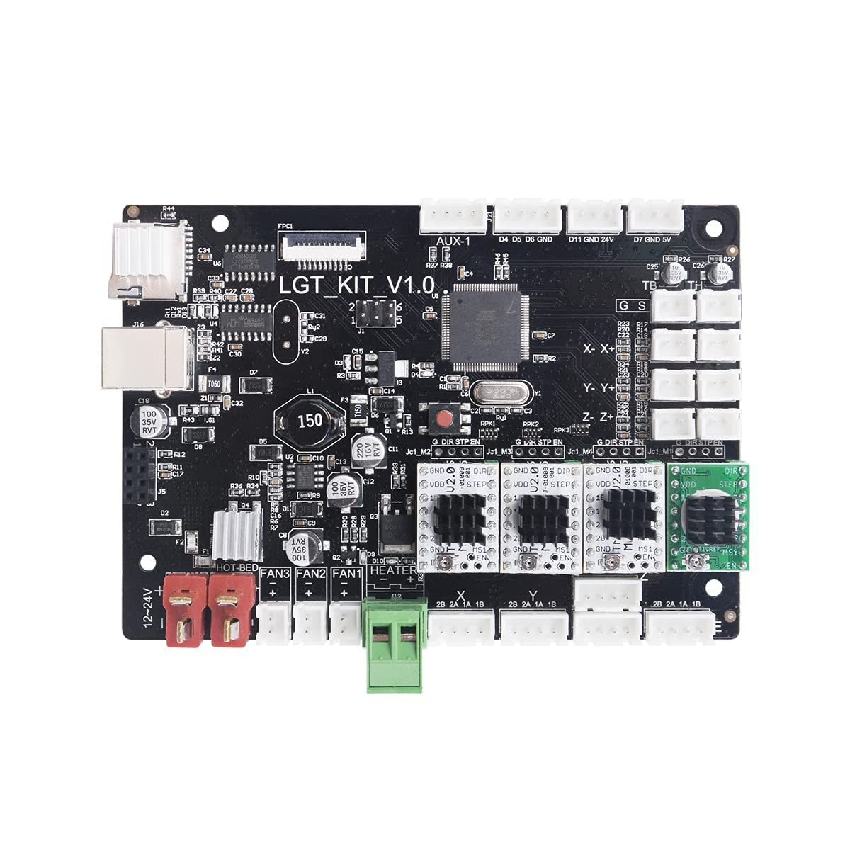

Salut @Carl0,
Apparemment, tu as reçu une carte compatible U30 pro qui a un écran différent de la U20/U30/U50 pro. 😡
Lorsqu'on regarde les commentaires Amazon de cette carte , ceux qui sont satisfaits ont reçu celle-ci:
Citation
Et guillaume Gardié qui fait le même constat que toi, a reçu celle-ci:
Citation
La carte lgt kit v1.0, d'après cette page, est destinée à la U30 Pro dont l'écran est complètement différent de la U20/...
Ma réponse serait donc retour à l'envoyeur... c'est le soucis des commentaires Amazon qui sont parfois mélangés/regroupés mal à propos, à cause de descriptions identiques pour des produits différents. 😩
Modifié (le) par pommeverte
C'est exactement ça j'ai bien reçu la carte de la deuxième photo, donc d'après toi, y a pas d'adaptateur qui pourrais mettre mon écran sur cette carte mère??
Ou limite acheté un écran qui serai compatible avec la CM que j'ai acheté?
Par contre la CM que tu montre sur ta première image, impossible de la trouvé sur Amazon.
Donc d'après toi, c'est retour à l'envoyeur pour être remboursé où y a vraiment moyen de faire?? J'ai un raspberry pi 4 sur lequel j'ai installé Octoprint, il à l'air de reconnaitre l'imprimante, mais l'axe Y n'a pas l'air de bougé et puis les moteur font un drôle de bruit. Sans doute le fait que j'ai laissé mes TL Smoother sur cette car et d'après ce que j'en ai lu sur le net cette carte à des drivers moteur ne nécessitant pas de Smoother?
Salut @Carl0,
L'écran compatible serait celui de la U30 pro, donc pas facile à intégrer. Perso, je renverrai la carte et j'achèterai la version officielle ici, tout simplement 😅.
