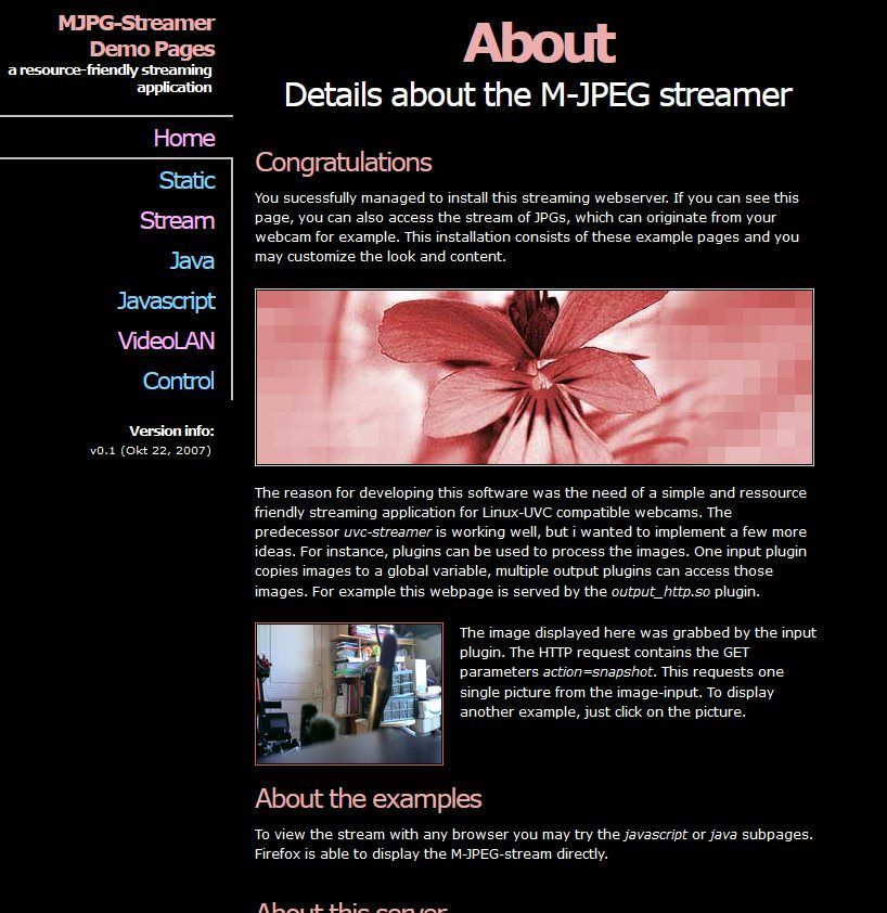

  • MJPEG-Streamer (envoie les images en tant que vidéo)

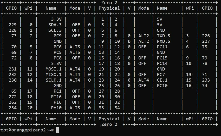

  • Exécuter la commande suivante pour télécharger le script permettant de gérer les «GPIO» de maniére identique à un Raspberry Pi à partir de ce dépôt (utilisateur: root, groupe: gpio, droits (0660) (crw-rw----) au lieu de root:root (0600))
  • Exécuter la commande suivante pour télécharger le script permettant de gérer le partage réseau «pi» à partir de ce dépôt
  • Après installation de ces derniers scripts, Octoprint est pleinement fonctionnel et n'attends plus que la connexion de la carte sur l'imprimante 3D.

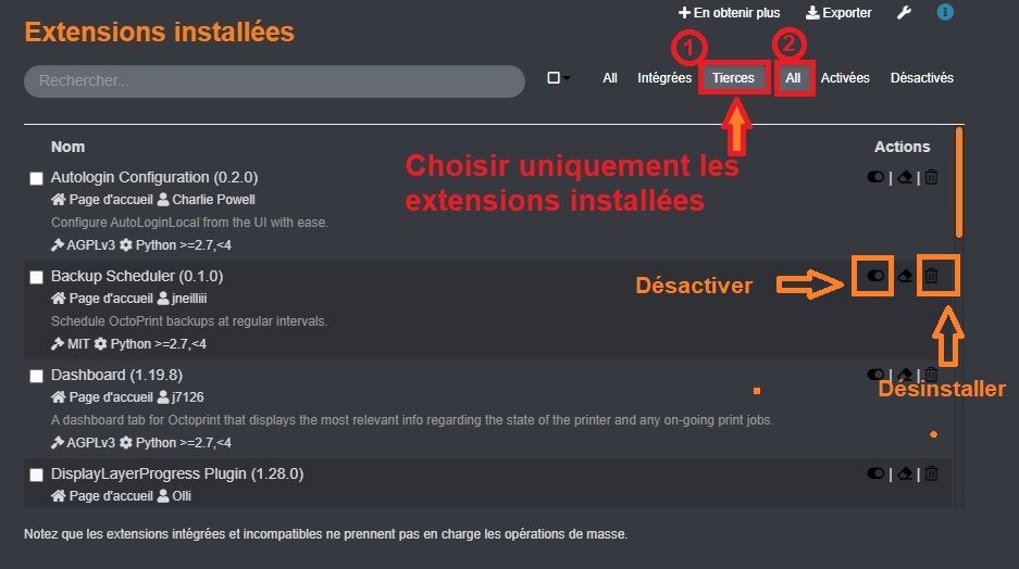

Étape 7) Configurer OctoPrint et en profiter !
  • Le but de ce texte n'est pas de réaliser un guide de configuration d'Octoprint... N'importe quel moteur de recherche avec les bons mots clés devrait vous fournir de nombreux liens 😏
A NOTER: quelques greffons ont été préinstallés qu'il faudra également configurer 😉
  • Dashboard,
  • DisplayLayerProgress,
  • FirmwareUpdater,
  • PrintTimeGenius,
  • UICustomizer,
  • BackupScheduler,
  • Resource-Monitor,
  • Preheat,
  • MultipleUpload,
  • NetworkHealth,
  • AutoLoginConfig
Vous pouvez évidemment en ajouter d'autres ou en retirer si cela ne vous convient pas 😏:

Pour la caméra USB, si elle est reconnue par le système ( lsusb permet normalement de «voir» si elle l'est: le pérphérique USB doit afficher ses «identifiants» (ID xxxx:yyyy).
Exemple avec la caméra connectée actuellement sur mon OPiz2 (une caméra achetée chez Action) :
  Citation
pi@orangepizero2:~$ lsusb
Bus 006 Device 001: ID 1d6b:0001 Linux Foundation 1.1 root hub
Bus 003 Device 001: ID 1d6b:0002 Linux Foundation 2.0 root hub
Bus 005 Device 001: ID 1d6b:0001 Linux Foundation 1.1 root hub
Bus 002 Device 002: ID 1b3f:2002 Generalplus Technology Inc. 808 Camera
Bus 002 Device 001: ID 1d6b:0002 Linux Foundation 2.0 root hub
Bus 004 Device 001: ID 1d6b:0001 Linux Foundation 1.1 root hub
Bus 001 Device 001: ID 1d6b:0002 Linux Foundation 2.0 root hub
Dérouler
Tant que la caméra n'est pas reconnue par le système, il est impossible de l'utiliser. Une fois reconnue, c'est le «streamer» mjpeg-streamer qui diffusera le flux vidéo (l'installation de celui-ci et de son script de démarrage a normalement été faite avec les scripts d'installation.). Le flux vidéo est accessible via l'adresse IP.OP.iz2:8080
Exemple pour mon OrangePiZero2 :
Tu peux utiliser VLC (VideoLAN) pour récupérer le flux , en ajoutant un flux réseau : http://adr.ess.opi.z2:8080/?action=stream

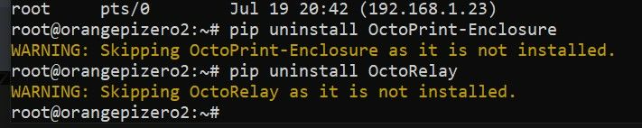

Bonjour @fran6p
J'ai installé récemment le pluging enclosure sur une carte rapsberry pi zero et tout fonctionne très bien.
je peux commander en sortie 4 relais pour l'enclosure de mon laser.
Les relais commandent le Laser, l'éclairage LED, l'aspirateur de fumées et l'assist air.
Hélas patatra !!! j'ai voulu faire pareille sur les deux cartes  orangepi zero2 et plus rien ne fonctionne j'avais l'erreur 503 sur les deux cartes SD de 16Goau démarrage du serveur.
Donc j'ai entrepris de réinstaller OCTOPRINT avec DEBIAN comme système sans les scripts auto.
Résultat Octoprint fonctionne sans caméra  mais il est impossible d'installer aucun plugin bizarre ??
Que penses-tu de cette anomalie car amrbian ne fonctionne plus le boot est bloqué à chaque installation.
Je suppose que armbian bug depuis et le constructeur à retiré le paquage !
c'est dommage les deux Orangepi zero 2 vont finir à la poubelle 🤪
Je ne sais pas si existe une solution qu'en penses-tu
Avec la chaleur je bug aussi 😀
a+
  Le 18/07/2022 at 15:04, vap38 a dit :
Dérouler
Tu n'es pas le seul.
J'ai également des problèmes avec la OPiZ2. Ma première installation basée sur Armbian ne démarre plus. Jamais J'avais fait une image de la carte SD, même en refaisant une installation sur une carte SD neuve de 16Go, elle ne démarre pas / plus: la diode reste rouge fixe 😞
J'ai refait une image complète à partir de l'image proposée par OrangePi, passage des scripts prévus pour la OrangePi Zero 2 de mon dépôt Github (juste une ou deux modifications à faire dans un script), Octoprint fonctionnel, extensions installées…
Seul problème, la Webcam n'est plus fonctionnelle alors qu'avec Armbian, elle l'était 😞 .
Ma conclusion, provisoire, soit c'est matériel soit c'est logiciel mais je ne vais pas me pencher plus sur une résolution. J'ai encore quelques Raspberry Pi utilisables si besoin, l'image système Raspberry Pi OS (Raspbian), elle, a fait ses preuves que ce soit pour Octoprint ou d'autres systèmes.
Ayant également de «vieux» matériels à base d’architecture X86 (Windows), une alternative serait celle proposée par Chris Riley :

Tu as passé le script "5-armbian-gpio.sh" ?
Si oui, tu peux au moins lire l'état des broches via
gpio readall

voici la table GPIO
Oui j'ai bien installé l'option 5 GPIO

Question comment désinstaller octoenclosure  car il n'est pas visible dans le plugin manager ?
je pensais à cette commande pip uninstall <plugin>  (si c'est juste? )
a+
Modifié (le) par vap38
Les extensions pour Octoprint ne sont normalement pas installées de manière globale mais en environnement virtuel par l'utilisateur «pi»
Tu essaies de désinstaller une extension en tant que «root», de manière globale, ça ne peut pas fonctionner.
Te connecter en utilisateur «pi» ou si connecté en «root» faire les manipulations sous l'utilisateur «pi» :

Et ensuite utiliser le chemin complet du logiciel «pip» ( /home/pi/OctoPrint/bin/pip ) sinon en utilisant simplement pip, c'est celui installé au niveau système qui est utilisé ( /usr/bin/pip ).
Donc, en théorie, pour désinstaller une extension (je ne l'ai jamais fait ainsi car je passe par le gestionnaire d'extensions d'Octoprint pour  en désinstaller / désactiver une) :
/home/pi/OctoPrint/bin/pip uninstall NOM-DE-L-EXTENSION
Via l'interface d'Octoprint, Plugin Manager (normalement, ce devrait être Gestionnaire d'extensions 😉 ), bien sélectionner uniquement celles installées par l’utilisateur (Tierces) et "All' (là encore ce devrait être «Toutes») pour afficher celles actives ou pas. Ensuite soit on la désactive (bouton ON/OFF) soit on la désinstalle (Corbeille / Poubelle), un redémarrage est souvent nécessaire à l'issue de la désinstallation.
