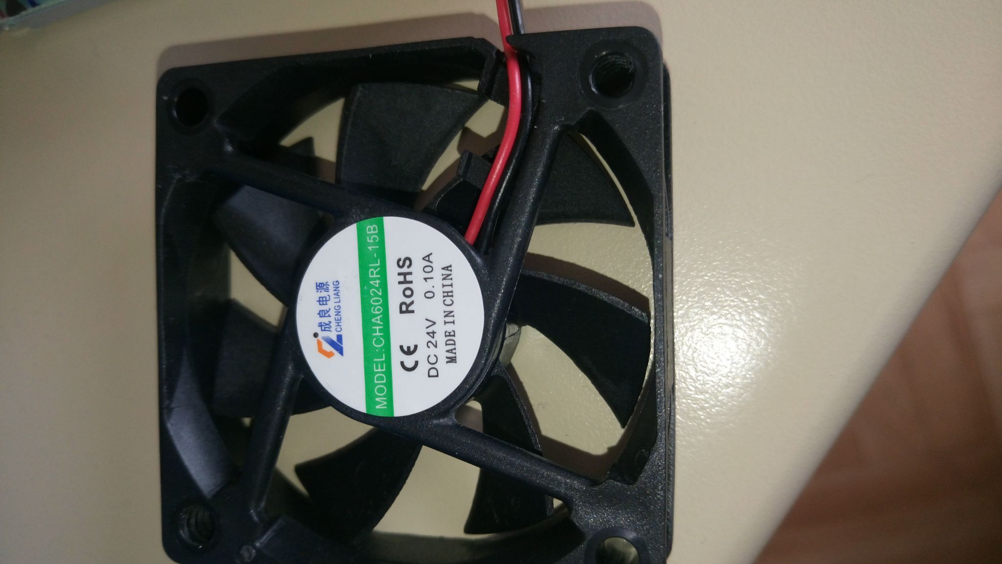

jmarie3D Posté(e) Mai 13, 2022 Partager Posté(e) Mai 13, 2022 Voilà une photo du ventilateur de l'alim que j'ai démontée de ma SR pour en mettre une autre plus silencieuse: 1 Lien vers le commentaire Partager sur d’autres sites More sharing options...
jerem59120 Posté(e) Mai 13, 2022 Auteur Partager Posté(e) Mai 13, 2022 super !! merci beaucoup Lien vers le commentaire Partager sur d’autres sites More sharing options...
smiley Posté(e) Mai 13, 2022 Partager Posté(e) Mai 13, 2022 c'est marrant ça, chez moi le ventilateur est en 12v justement comme sur les meanwell Lien vers le commentaire Partager sur d’autres sites More sharing options...
jerem59120 Posté(e) Mai 14, 2022 Auteur Partager Posté(e) Mai 14, 2022 (modifié) J'ai verifié j'ai exactement le meme que jmarie3d. J'ai demonté l'alimentation et quand le ventilateur et hors boitier je l'entends presque pas, le boitier fait comme une caisse de résonnance... Par contre s'il y a des alims meanwell sur certaines et que c'est moins bruyant je change directement ! Modifié (le) Mai 14, 2022 par jerem59120 Lien vers le commentaire Partager sur d’autres sites More sharing options...
