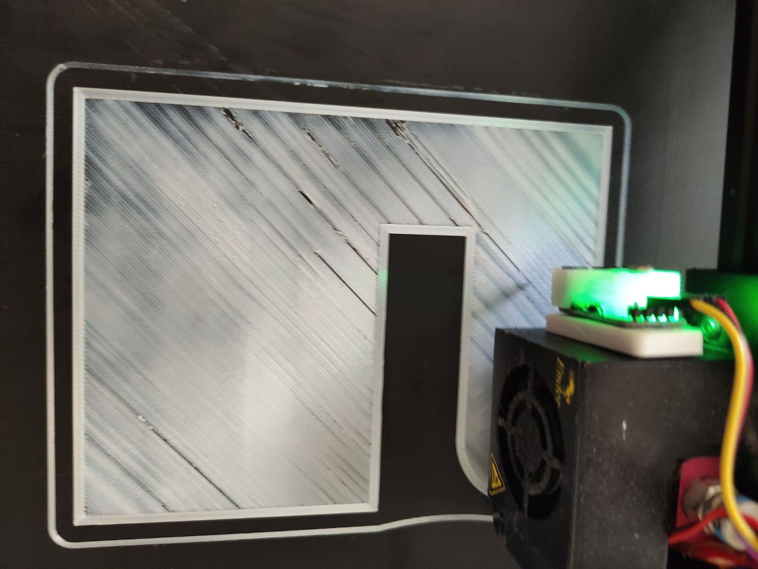

Tiberius Posté(e) Mai 12, 2022 Posté(e) Mai 12, 2022 (modifié) Bonjour tout le monde. Hier, j'ai imprimé une pièce sans aucun soucis, elle avait un rendu plus que correcte avec un profil en 0.2, aujourd'hui, je veux imprimer une autre pièce, sans RIEN changer aux paramètres, et j'ai des trous dans l'impression, comme si l'extrudeur s'arrêtait par moments puis reprenait. J'ai arrêté l'impression, je l'ai recommencée, pareil. Pensant à un potentiel bouchage de buse, je l'ai changée, même résultat, j'ai resserré légèrement l'extrudeur, relancé l'impression, toujours même résultat, j'ai vue qu'il y avait un peu de jeux dans la roue d'entrainement de l'extrudeur (pas l'engrenage cranté, celle d'en face), qui ne bougeait pas par moment, je l'ai resserré, toujours même résultat. J'ai voulu recalibrer l'extrudeur, qui n'en avait pas besoin, les chiffres attendus était les bons. Relancé l'impression, toujours pareil. J'ai démonté le bras d'extrudeur, pour voir si il était pas cassé, il est en parfait état, j'en ai profité pour mettre une roue à roulement neuve, au cas ou, relancé l'impression après avoir tout remonté, sans résultat positif. La j'avoue, je sèche. Quelqu'un peut m'aider SVP ? Je met une photo du problème, qui n'existait PAS DU TOUT hier, je le rappel. Merci d'avance et à bientôt. Modifié (le) Mai 12, 2022 par Tiberius

Idealnight Posté(e) Mai 12, 2022 Posté(e) Mai 12, 2022 là clairement ton réglage buse/bed est mauvais. Quand tu as des lignes casi translucides et d'autres a peu près correctes c'est que ton réglage est mauvais. refais ton réglage buse/bed et dis nous comment tu procèdes.
Tiberius Posté(e) Mai 13, 2022 Auteur Posté(e) Mai 13, 2022 C'est quoi que tu appel le réglage buse ? La calibration de l'extrudeur ? Pour le bed, j'amène la tête au coin gauche le plus près de moi, ensuite, j'utilise le menu pour baisser le Z, je met une feuille sous la busse, je descend la Z via le menu jusqu'à ce que ça gratte légèrement la feuille, puis je passe au coin opposé sur la longueur ou je refait pareil, puis le fond, et je reviens à l'avant quand j'ai fini pour rectifier en cas de besoin.

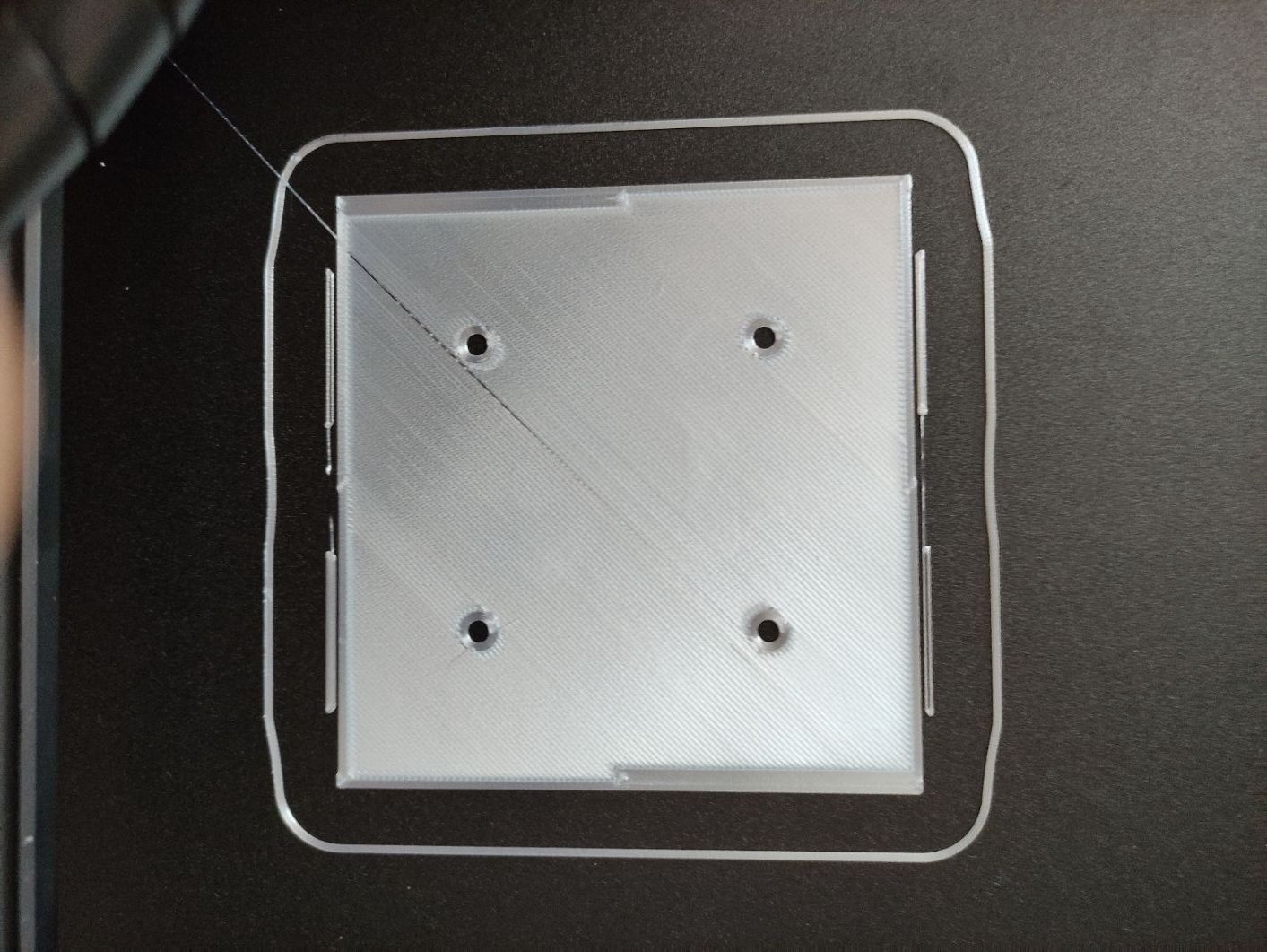

Tiberius Posté(e) Mai 15, 2022 Auteur Posté(e) Mai 15, 2022 Bonjour tout le monde. Hier, activité inter-familial, avec mon Fils, qui passe trop de temps (comme son Père) à l'ordinateur, on a décidé de reprendre du début la procédure Titi's pour changement de buse, et le résultat est sur la photo. Ne tenez pas compte du trait manquant, à chaque fois que je fais une pause avec le Creality 3D Pad, il manque un tout petit trait d'impression à chaque fois, je m'arrange pour faire la pause à un endroit ou ça ne se verra pas, je sais pas comment régler ce problème par contre, qui n'en est pas vraiment un, étant donné que je fais très rarement des pauses sur impression.
Idealnight Posté(e) Mai 16, 2022 Posté(e) Mai 16, 2022 Je trouve toujours des différences de rendus sur ton impression même si c'est largement mieux alors que peut-être que la photo est trompeuse mais à mon avis le réglage buse/bed pourrait être mieux
Titi78 Posté(e) Mai 16, 2022 Posté(e) Mai 16, 2022 Pour moi je trouve ça très bien ! plateau un poil trop haut en haut a gauche peut être donc comme idealnight revoir le reglage plateau/buse la différence de couleur sur la première couche entre les trous est due au sens de remplissage mais on ne peut rien faire il me semble
Tiberius Posté(e) Mai 16, 2022 Auteur Posté(e) Mai 16, 2022 Merci pour vos retours. Alors, je vous assure que la photo est trompeuse, parce que j'ai mesuré un carré sur 2 couches au pied à coulisse de précision à 0,001, et les dimensions sont les mêmes aux quatre coins, par contre, y'a une ombre en haut à gauche qui donne l'impression que l'impression est inégale, alors que de visuel, elle est pareil partout. Mais je vais quand même revoir le réglage plateau, pour être certain de ça.
