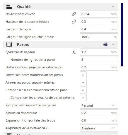

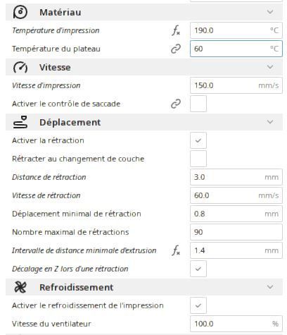

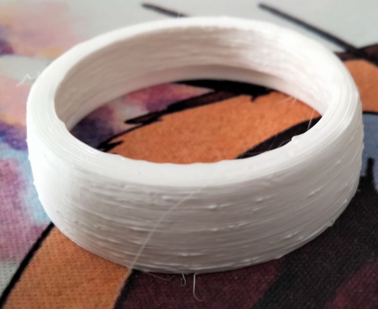

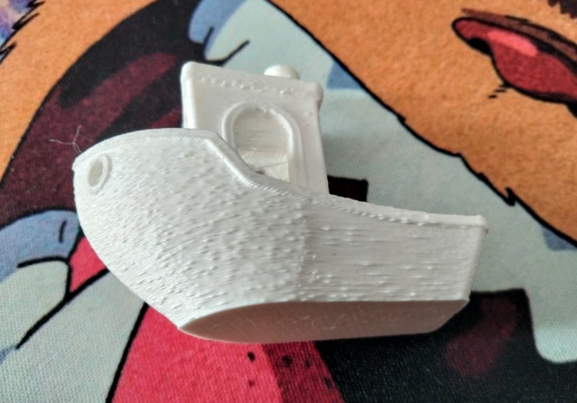

Link69 Posté(e) Mai 13, 2022 Posté(e) Mai 13, 2022 Bonjour à tous, J'utilise une imprimante FLSUN QQ-S PRO avec le firmware V2.5 version constructeur, et Cura pour la découpe. Pour les photos plus bas : PLA-200°C-150mm/s pour le reste ce sont les mêmes réglages que sur les captures Cura01 &02 J'ai fait pas mal d'essais, température 190 ► 220°C, déplacement 60 ► 150mm/s, plusieurs marques de filaments, de légères variations mais toujours aussi vilain ! Je n'ai pas touché à l'épaisseur de la coque. Pour les formes cubiques et verticales, disparition du problème !? En PJ les réglages sous Cura et les photos de la maladie ☺ Merci pour votre aide
Savate Posté(e) Mai 13, 2022 Posté(e) Mai 13, 2022 Sur une QQS 3 mm de rétraction ce n'est pas beaucoup, je suis plutôt à 6.5 mm et 0,154 pour la première couche c'est faible, très faible; tu peux mettre 0.2 ou même 0.3 comme le reste. Est-ce que ton filament est ouvert depuis longtemps ? il a peut être pris l'humidité (un passage au four à 45° max pendant quelques heures lu fera du bien) et enfin pour les tests, tu peux descendre la vitesse d'impression à 60 ou 80 mm/s (le déplacement à 150 ne doit pas poser de pb) 1
PPAC Posté(e) Mai 13, 2022 Posté(e) Mai 13, 2022 (modifié) En plus de ce que propose Savate, Pour le benchy je pense qu'il faut désactiver "Remplir les trous entre les paroirs" Tester avec "Alignement de la jointure en Z" sur autre chose que "aléatoire" ? Désactiver le "Décalage en Z lors d'une rétraction" ou chercher a faire le moins possible de rétractions ( là je sais plus les options mais il y a des truc avec comme choix qq chose du genre "pas dans la couche" ... ou alors éventuellement augmenter la vitesse de déplacement Z) Vérifier que tu a une carte SD de qualité ( en changer pour une plus rapide ... https://www.lesimprimantes3d.fr/forum/topic/47791-tuto-comment-choisir-et-formater-sa-carte-sd-ou-sa-clé-usb/ ou désactiver la reprise sur coupure de courant si tu l'a d'activé) Edit : aussi éventuellement tester le plugin ArcWelder ( mais avec le passage a la version 5 beta de Ultimaker Cura ils ont tout fait le ménage sur le Marché en ligne alors si tu ne le trouve pas la bas, tenter avec la version du github https://github.com/fieldOfView/Cura-ArcWelderPlugin/releases normalement il suffit de glisser déposer le .curapakage dans cura qui devrais demander de se relancer pour terminer l'installation ) Modifié (le) Mai 13, 2022 par PPAC

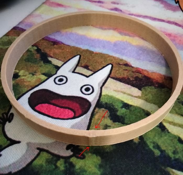

Link69 Posté(e) Mai 14, 2022 Auteur Posté(e) Mai 14, 2022 (modifié) Bonjour à tous, Merci pour tous vos conseils, les pustules ont disparu Pour les paramètres qui ont eu le plus d'influences : Alignement de la jointure en Z : forme exclusivement ronde "plut court" & "angle le plus aigu" pour les autres Réduire la vitesse d'impression : entre 60 & 80 mm/s et bien sûr l'utilisation du plugin ArcWelder. Malheureusement, j'ai toujours une pause assez longue à la fin d'une révolution ou lors d'un parcours complet du contour de la coque qui génère un boulet plutôt conséquent. Je n'ai pas souvenir d'un arrêt aussi long avant ces ajustements. Sur la photo : anneau ep. 2.30mm, zone bourrelet 3mm Merci & bon weekend Modifié (le) Mai 14, 2022 par Link69 1
Link69 Posté(e) Mai 14, 2022 Auteur Posté(e) Mai 14, 2022 Dernière chose, après un ultime essai, je sous-estimais l'importance d'une carte SD "rapide", j'en avais deux sous la main, une sans indication & une autre de "classe 4", ce qui n'est pas top non plus, la version "class 4" élimine pratiquement toutes les pauses problématiques de l'impression. Je vais acheter une carte plus rapide encore pour valider cela. 2
