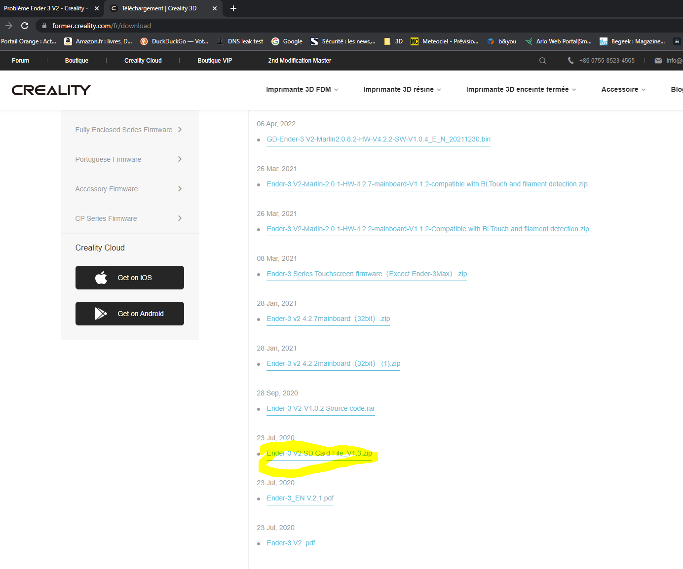

hyoti Posté(e) Mai 14, 2022 Partager Posté(e) Mai 14, 2022 (modifié) Il y a 2 heures, fran6p a dit : Essaie avec une carte SD (⩽32Go, formatée FAT32, sectorisation 4ko. de marque connue (Sandisk, Samsung, Kingston,…)) autre que celle fournie avec l'imprimante Les fichiers contenus sur celle d'origine pouvaient être récupérés sur le site de Creality mais depuis leurs dernières modifications ce n'est plus le cas. J'ai bien une copie du contenu de cette carte mais même compressé ça fait plus d'un gigaoctet Le fichier compressé suivant ne contient que les deux modèles pré-tranchés et le dossier des modèles à trancher toi-même : Ender-3 V2 SD Card File_V1.3_model+exemples.zip Non on touve encore ces fichiers sur le site de Creality, mais c'est compliqué à trouver et pas logique. https://former.creality.com/fr/download Aller sur le site creality.com : dans le bandeau en haut à droite passer à Français: on tombe sur former.creality.com. En bas de la page aller sur téléchargement: Modifié (le) Mai 14, 2022 par hyoti Ajoût 1 Lien vers le commentaire Partager sur d’autres sites More sharing options...
