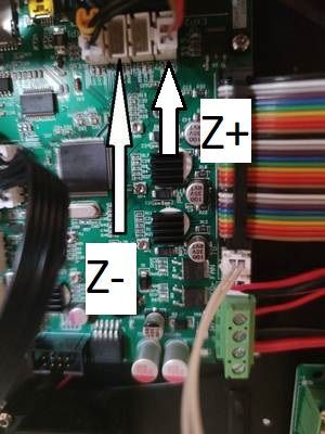

pommeverte Posté(e) Mai 15, 2022 Posté(e) Mai 15, 2022 (modifié) Salut, Attention, le firmware Creality est prévu pour que le signal du BLtouch soit branché sur le connecteur Z+ alors que le firmware TinyMachine est prévu sur le Z-. Il faut donc modifier le câblage sur la carte-mère. Citation Sinon, pour tester le fonctionnement du BLtouch, il suffit d'envoyer le Gcode M43 S, via Pronterface par exemple (pour plus d'infos, voir les messages de ce sujet, en installant le driver USB FTDI). Les messages suivants apparaitront: Servo probe test . using index: 0, deploy angle: 10, stow angle: 90 . Probe Z_MIN_PIN: 19 . Z_MIN_ENDSTOP_INVERTING: false . Check for BLTOUCH = BLTouch Classic 1.2, 1.3, Smart 1.0, 2.0, 2.2, 3.0, 3.1 detected. ** Please trigger probe within 30 sec ** tu as 30 secondes pour enfoncer la touche avec le doigt . Pulse width: 30ms or more = BLTouch V3.1 detected. ok P15 B3 Modifié (le) Mai 15, 2022 par pommeverte

pommeverte Posté(e) Mai 15, 2022 Posté(e) Mai 15, 2022 OK, mais il est branché sur quel connecteur de la carte-mère? Z- ou Z+?
Ikelos83 Posté(e) Mai 15, 2022 Posté(e) Mai 15, 2022 il y a 41 minutes, pommeverte a dit : OK, mais il est branché sur quel connecteur de la carte-mère? Z- ou Z+? Il est branché sur Z-.
pommeverte Posté(e) Mai 15, 2022 Posté(e) Mai 15, 2022 Par contre, actuellement, quelle version de firmware as-tu puisque tu as indiqué: Il y a 4 heures, Ikelos83 a dit : Je précise que j'ai remis la version d'origine si c'est le firmware de Creality, alors le détecteur devrait être sur Z+. Z- c'est pour le Tiny Machine.
Ikelos83 Posté(e) Mai 15, 2022 Posté(e) Mai 15, 2022 il y a 21 minutes, pommeverte a dit : Par contre, actuellement, quelle version de firmware as-tu puisque tu as indiqué: si c'est le firmware de Creality, alors le détecteur devrait être sur Z+. Z- c'est pour le Tiny Machine. Je me suis remis avec le firmware Tiny Machine en faisant la méthode de feuleudcmaker (mettre à jour l’écran puis l’imprimante). Le truc c’est que j’ai pas changer la position du Z en Z- et c’est celle d’origine avec la version de creality.
pommeverte Posté(e) Mai 15, 2022 Posté(e) Mai 15, 2022 Pour vérifier si l'entrée Z- fonctionne, tu pourrais déplacer le détecteur de fin de course du Y- en Z- et faire le test avec M119 en appuyant ou pas sur le levier du détecteur Y min.
