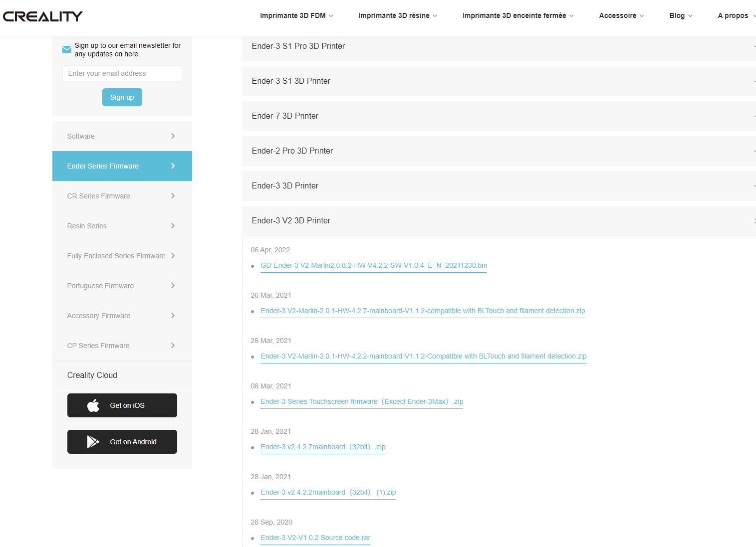

Riton39 Posté(e) Mai 18, 2022 Auteur Partager Posté(e) Mai 18, 2022 (modifié) pour le moment j'ai le Ender-3 V2SW1.0.5HW4.2.2 il affiche bien la version 1.05 dans le info. le print est pareille pas trop moche mais ça gratte sur la couche 2 et 3 , j'ai un pied d'éléphant sur 3ou 4 couche, le reste semble potable . j'ai fait une modif des step à 420, je me suis fait un petit outils de mesure plus précis, je vais affiner ça, mais j'ai un gros doute... j'ai commandé un Z supplémentaire sur Ali au cas ou. (poids ) je suis plutôt déçu, je voulais une petite machine fiable direct drive pour les petites pièces, ça commence mal. je pensais vraiment pas me prendre la tête comme ça avec une Ender 3 V2 ! machine éprouvé, fiable....je tombe de haut . Ma vielle CR10S est bien moins merdique! j'ai pas mal exploré et vérifié, je commence à plus trop avoir d'idées. pour la hauteur de plateau , le soucis est que si je descend trop sur ma feuille, je broute la première couche et la 2éme broute quand même ainsi que la 3 ème, et si je laisse trop entre la tête et la feuille , idem voir pire . je suis a mon avis bien sur la hauteur, on dirait qu'il y a trop de plastique mais le haut est bien . avec mon outils de réglage je vais affiner le débit de l'extrudeur... à suivre En tout cas merci beaucoup pour le partage d'infos et d'expérience Modifié (le) Mai 18, 2022 par Riton39 Lien vers le commentaire Partager sur d’autres sites More sharing options...

fran6p Posté(e) Mai 19, 2022 Partager Posté(e) Mai 19, 2022 (modifié) Il y a 22 heures, hyoti a dit : peux peut-être te donner des indications sur le sujet ? (Ender 3 S1) Je le peux MAIS l'imprimante de @Riton39n'en est pas une @hyotile firmware «jyers» n'est plus vraiment maintenu par son «créateur», un autre développeur (@tititopher68) a pris la suite (il est français en plus), ses fichiers de configurations sont disponibles sur son Github pour compiler son propre firmware (il n'y a pas de binaires pré-compilés ). il y a 10 minutes, Riton39 a dit : faut il modifier la rétractation et mettre à 5 ? Avec le direct-drive c'est moins de 1 mm (0,8) et une vitesse «faible» ( 25 mm/s ). A 5 mm/s tu vas droit au colmatage (le démontage de la tête Sprite est réalisable mais si on peut l'éviter, c'est mieux ). Modifié (le) Mai 19, 2022 par fran6p 1 Lien vers le commentaire Partager sur d’autres sites More sharing options...
hyoti Posté(e) Mai 19, 2022 Partager Posté(e) Mai 19, 2022 il y a 50 minutes, fran6p a dit : Je le peux MAIS l'imprimante de @Riton39n'en est pas une @hyotile firmware «jyers» n'est plus vraiment maintenu par son «créateur», un autre développeur (@tititopher68) a pris la suite (il est français en plus), ses fichiers de configurations sont disponibles sur son Github pour compiler son propre firmware (il n'y a pas de binaires pré-compilés ). Merci @fran6p Je pensais qu'il y avait un sprite d'origine sur ender3 S1. Merci pour le lien vers tititopher68, je vais essayer de compiler. j'avais essayer des versions 2.00 de Jyers précompil et recompilées, je m'étais aperçu que c'était resté à des Bugfix. Sais -tu les différences ou l'apport lors de la compilation STM32F.... entre le mode standard et Mapple (dit old) ? Lien vers le commentaire Partager sur d’autres sites More sharing options...
fran6p Posté(e) Mai 20, 2022 Partager Posté(e) Mai 20, 2022 (modifié) Le 19/05/2022 at 19:55, hyoti a dit : Je pensais qu'il y avait un sprite d'origine sur ender3 S1. Il y en a un mais le heatbreak est traversant (PTFE jusqu'à la buse), j'en parlais ici . Le 19/05/2022 at 19:55, hyoti a dit : Sais -tu les différences ou l'apport lors de la compilation STM32F.... entre le mode standard et Mapple (dit old) ? Si le contrôleur est un STM32 (F103RE / F103RC / F304) => mode »standard» Si le contrôleur est un Gigadrive (GD32F303) => maple Modifié (le) Mai 22, 2022 par fran6p 1 Lien vers le commentaire Partager sur d’autres sites More sharing options...
