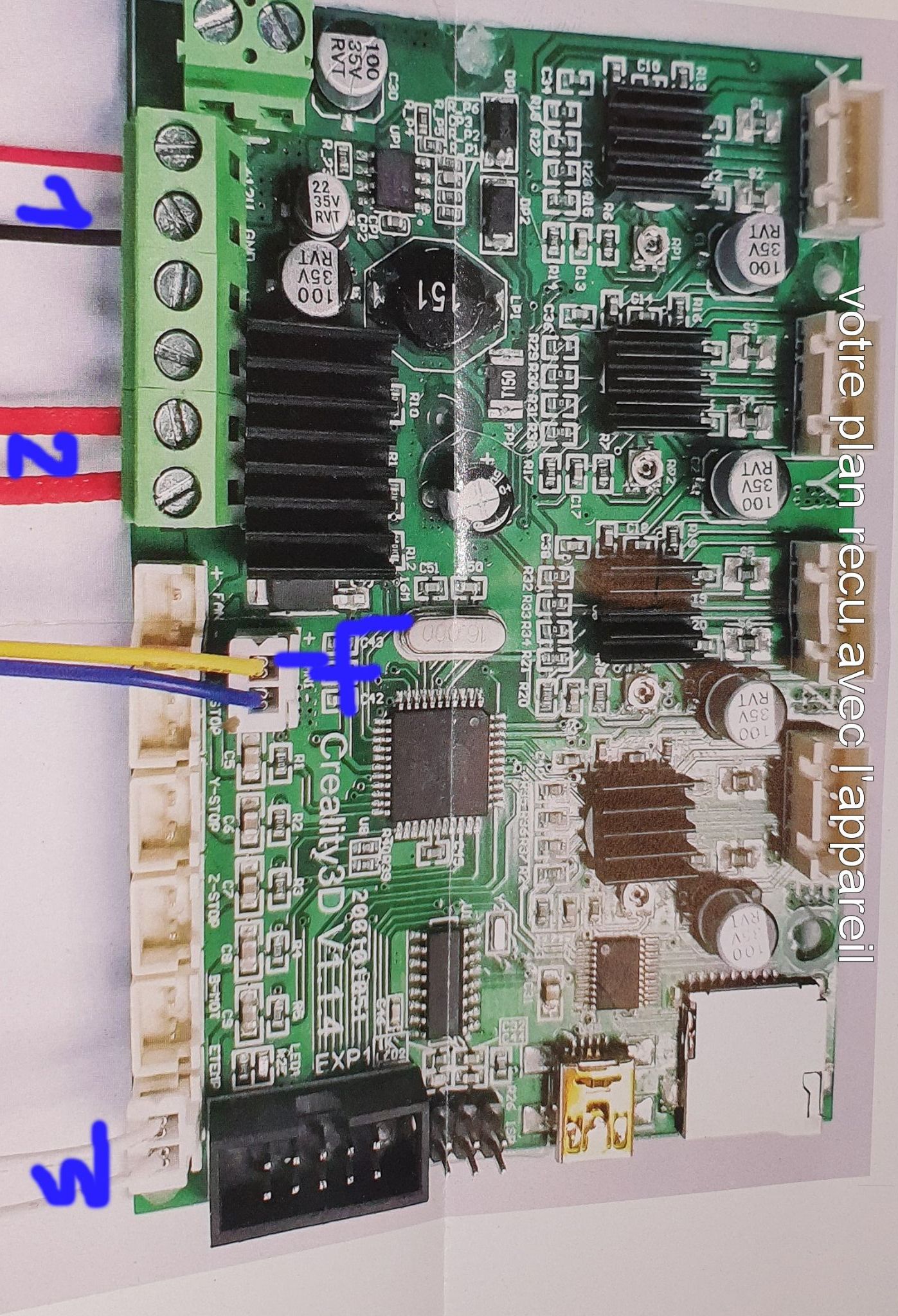

le plan reçu est pour une CM 1.1.4 ;  j'ai 4.2.2 quand j'allume j'ai printer kill reason : err maxtemp restart required
comment faire un reset : enfin je suppose !!

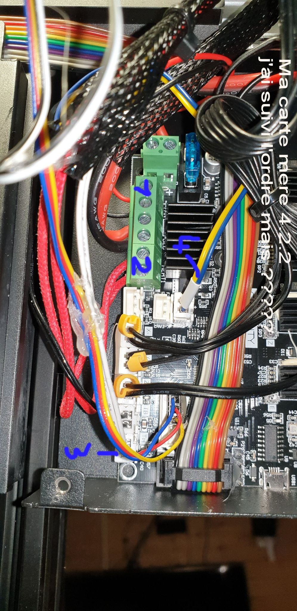

c'est typique d'un court circuit dans les fils de la thermistance ( si tu la débranche a tu une erreur min temp ? )

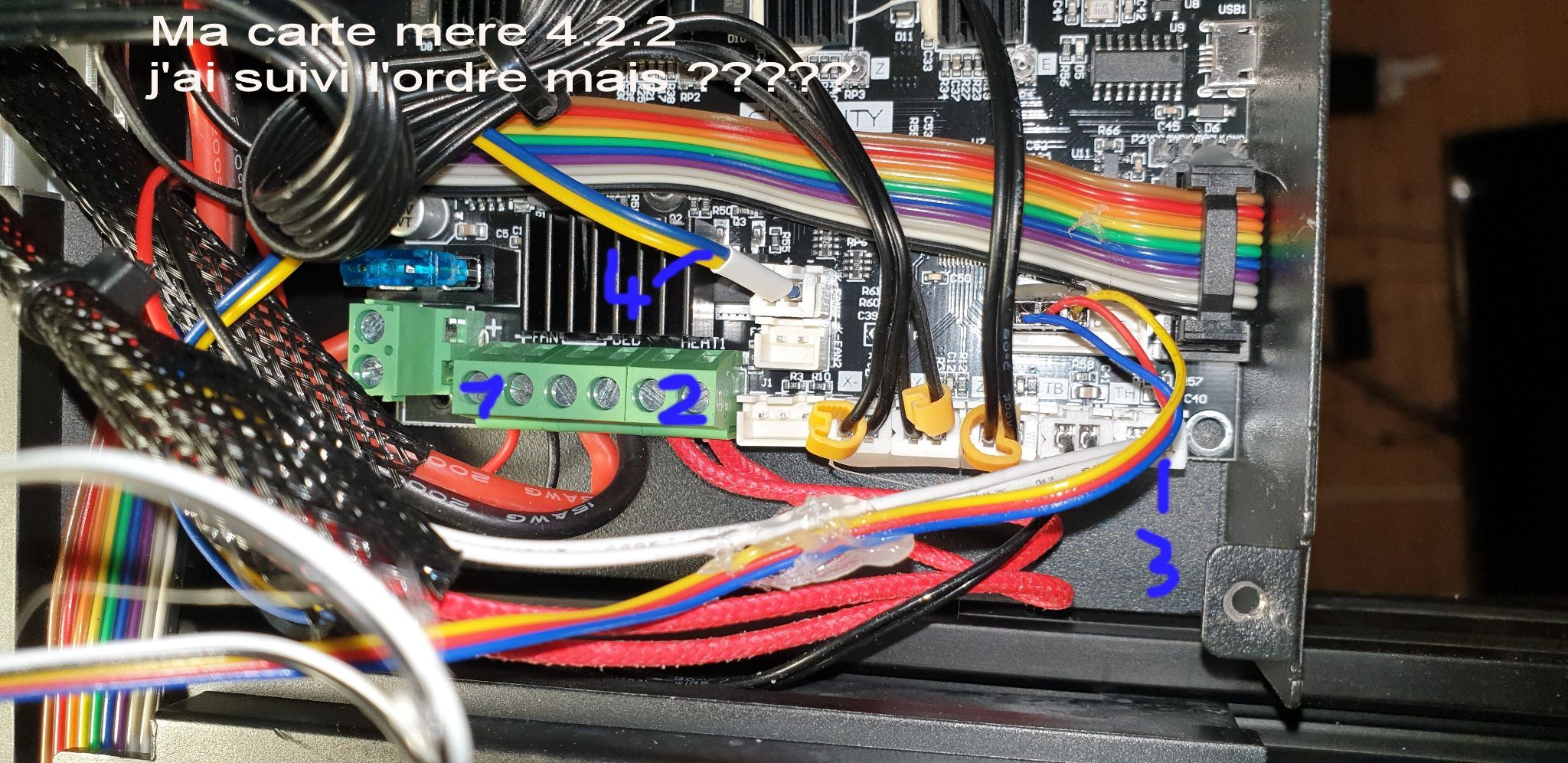

oops voici ma carte mère modifier
non si je debranche  quuoi TOUT  les raccordement
Modifié (le) par aquila70
Si tu débranche la thermistance ... TH0 ...

sur le 4 il y avait avant que je ne change ben 4 files rouge et noir , maintenant j'ai  jaune et bleue

après contact avec créolity , il me renvoie chaque fois sur une vidéo avec raccord sur carte mère. 1.1. 4  et moi j'ai 4.2.2.
sur ma demande du message:  j'ai comme erreur printer kill reason - err:maxtemp  - restart required       pas de réponse

Su la tête tu as au moins deux branchements : la cartouche de chauffe (le cylindre de 6 à 8 mm de diamètre qui rentre dans le bloc de chauffe et soit un petit cylindre de 3 mm de diamètre soit  un espèce de petite boucle (ça dépend des têtes) : c'est la thermistance : ce qui indique à l'imprimante à quelle température est la buse.
Donc le but c'est de débrancher la thermistance, @PPAC t'as indiqué que c'était TH0 (sur la carte mère il y a de petits sigles blancs un  peu partout : ce sont des lettres (ou des chiffres) qui indiquent à quoi servent les connecteurs 🙂
Par exemple sur ton borner à gauche (les trucs verts avec des vis) : tu as les 2 premiers qui correspondent à un ventilateur, les deux suivants à la résistance de chauffe du bed et les deux derniers qui correspondent à la cartouche de chauffe de la tête.
Tout en bas à gauche les deux fils blancs arrivent dans TH : C'est la thermistance qu'il faut essayer de débrancher pour voir si le message change
Bien entendu les branchement et débranchements se font IMPRIMANTE ETEINTE (débranchée du secteur)

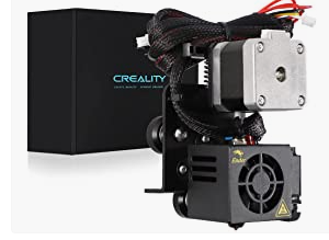

je viens de débrancher le cable ici sur la photo n° 3 petit blanc et Là je n'ai plus d'erreur   ou faut  il le mètrplacer e ? j'ai tjs peur de court-circuiter la CM

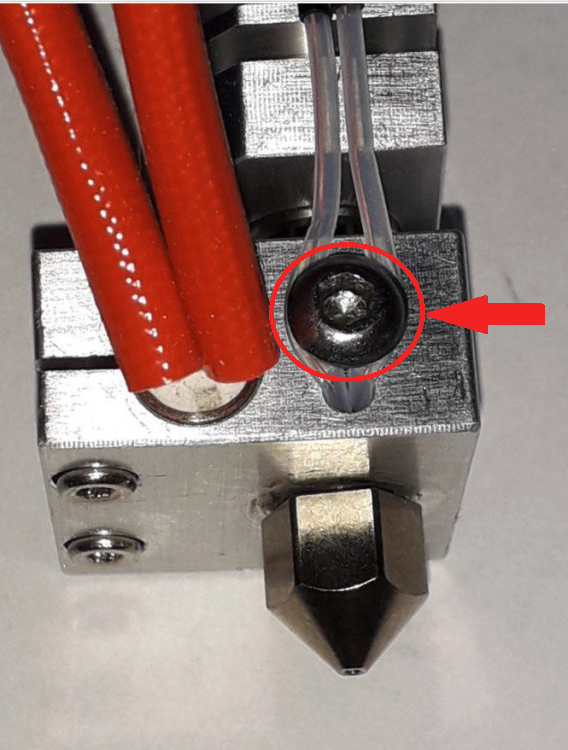

Il arrive que la vis qui permet de faire tenir la thermistance sur le bloc de chauffe, si trop vissé, écrase les fils et le mettent en court circuit ( ou les sectionne partiellement ... )

Tu me donnes le détail CM 4.2.7 moi, c'est 4.2.2 : sont les mêmes  ??
Sur ma carte le 1 / 2 / ../ 4= ventilo
3  ( petit blanc )  = thermistance  :sue celui-ci , rien d'indiqué ( pas de pt numéro dessus)
et/ou je dois le brancher sur la cm 4.2.2  ou il y a un mauvais branchement sur la pièce : (??)

Je penche pour une court circuit dans les fils de la thermistance entre le connecteur et la thermistance. ( vérifier que rien de louche, pas de fils qui ressort du connecteur, pas de fils dénudé, pas de fils en contacte juste au niveau de thermistance ... )

Si sur ta carte mère il y a marqué TH là ou les fils blancs arrivent, donc le branchement est correct, c'est ta thermistance qui ne marche pas correctement, comme l'indique @PPAC dans ses 2 posts précédents.
