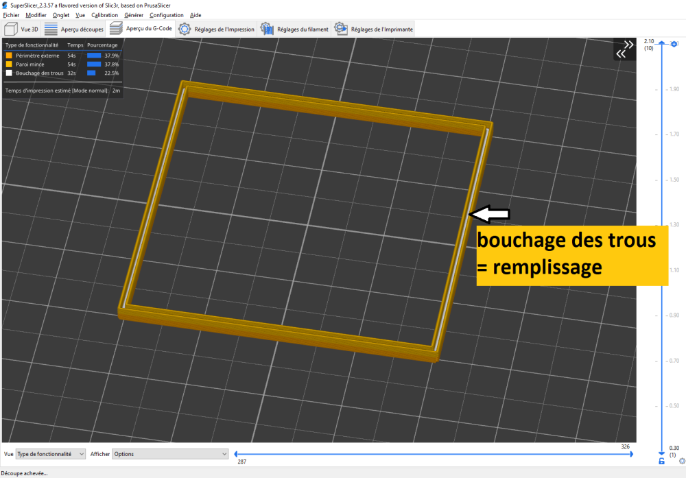

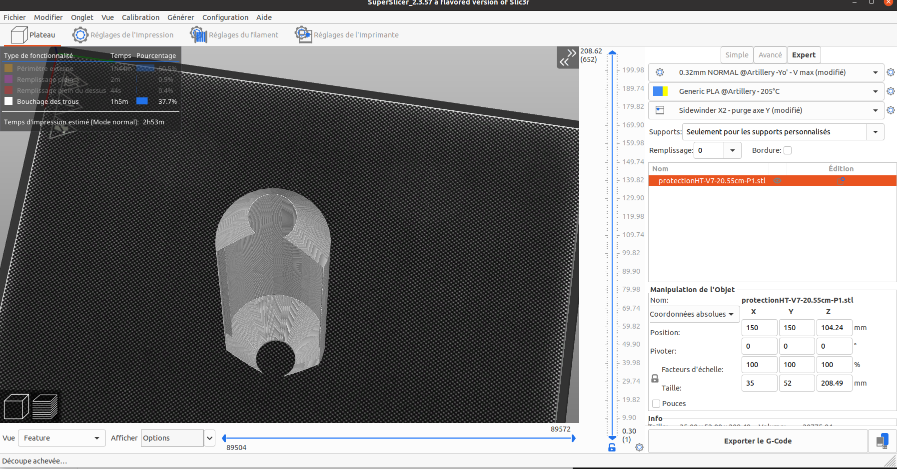

Hello,
Lorsque je tranche mon objet avec SuperSlicer, l'espace entre les périmètres extérieurs est rempli.
Étonnamment, SuperSlicer, qui n'est pas super pour le coup, prend ce qui devrait être du remplissage pour des trous (cf la partie blanche).
Voici lorsqu'il n'y a que le remplissage des trous.
Une idée de comment faire pour que l'intérieur de l'objet soit vide ?
Et éventuellement de pourquoi il prend pour des trous qui doit être du remplissage ?

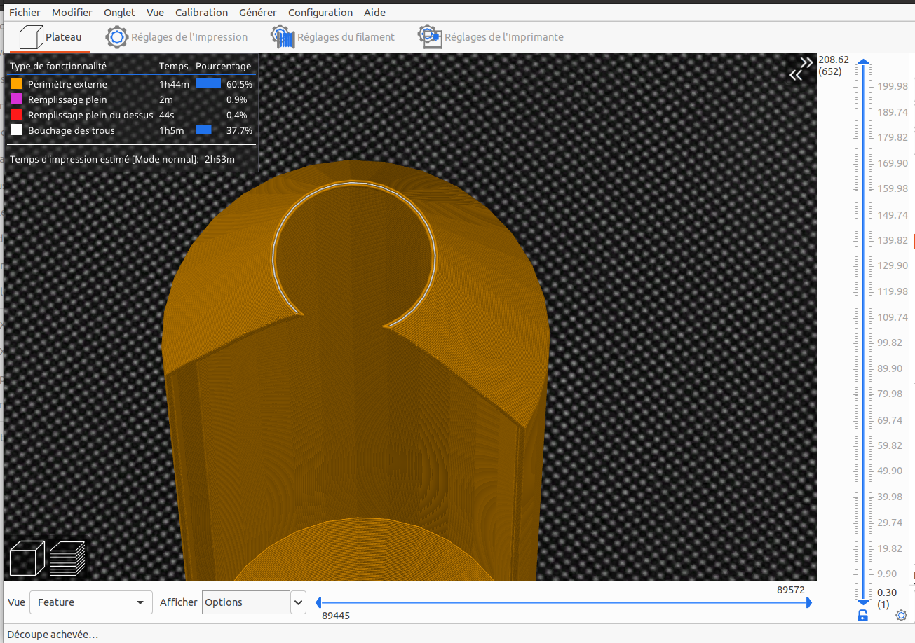

Vu que je ne voulais pas me coucher sur cette défaite, j'ai dessiné un cadre avec cette section (forme de U): cadre.STL
Le découpage dans Superslicer donne ça:
Citation
Il semble que le soucis ne soit qu'un problème de vocabulaire. Les trous correspondent à un remplissage sous Cura, non?

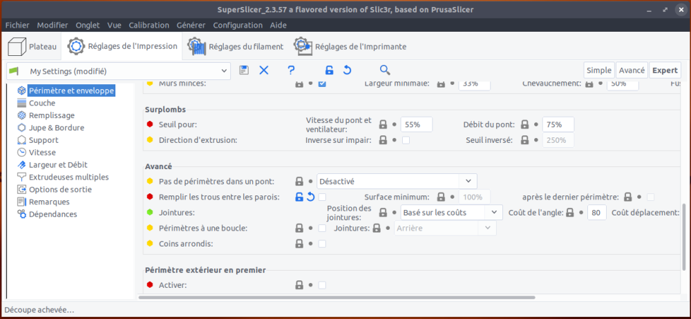

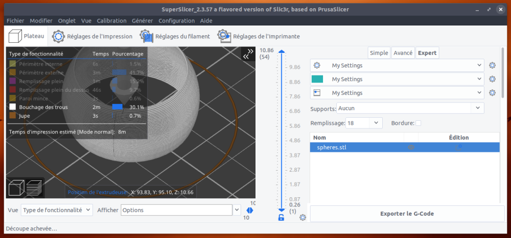

Salutation !

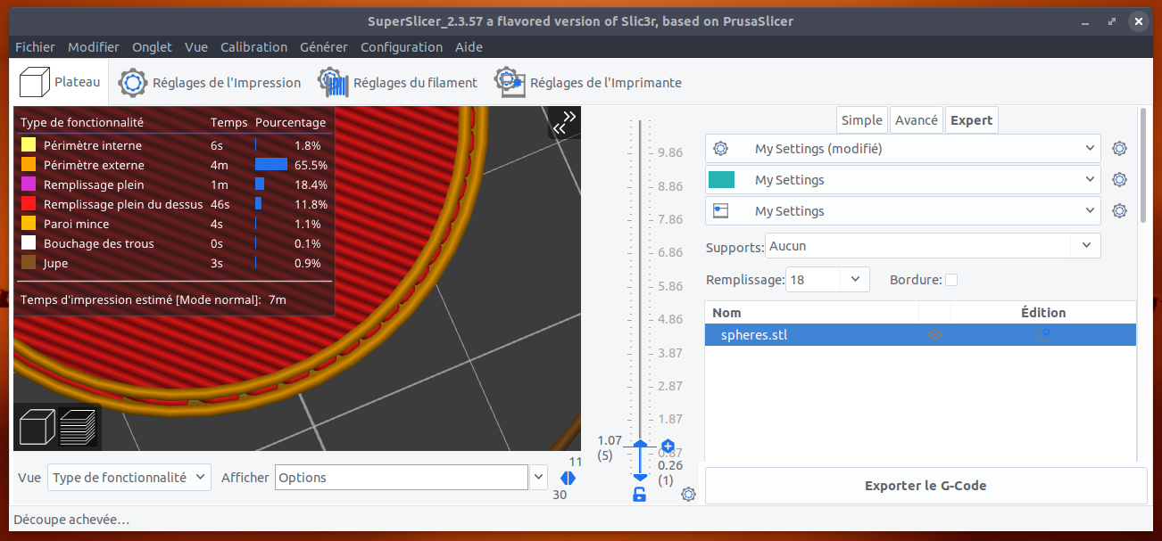

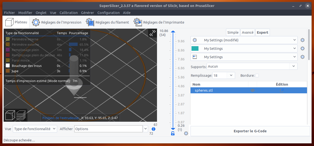

( Avec la version 2.3.57(Edit .12 ) https://github.com/supermerill/SuperSlicer/releases (Edit -> https://github.com/supermerill/SuperSlicer/tree/2.3.57.12 ) ) et avec spheres.stl
image.thumb.png.ad1b803aed36f76c9e6fe9618e37e38d.pngimage.thumb.png.2eec9d8f358c7db62dbb922cb3dfd7c3.png

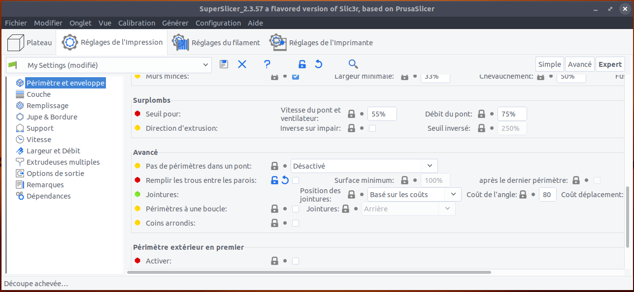

Décocher "Remplir les trous entre les parois" ?

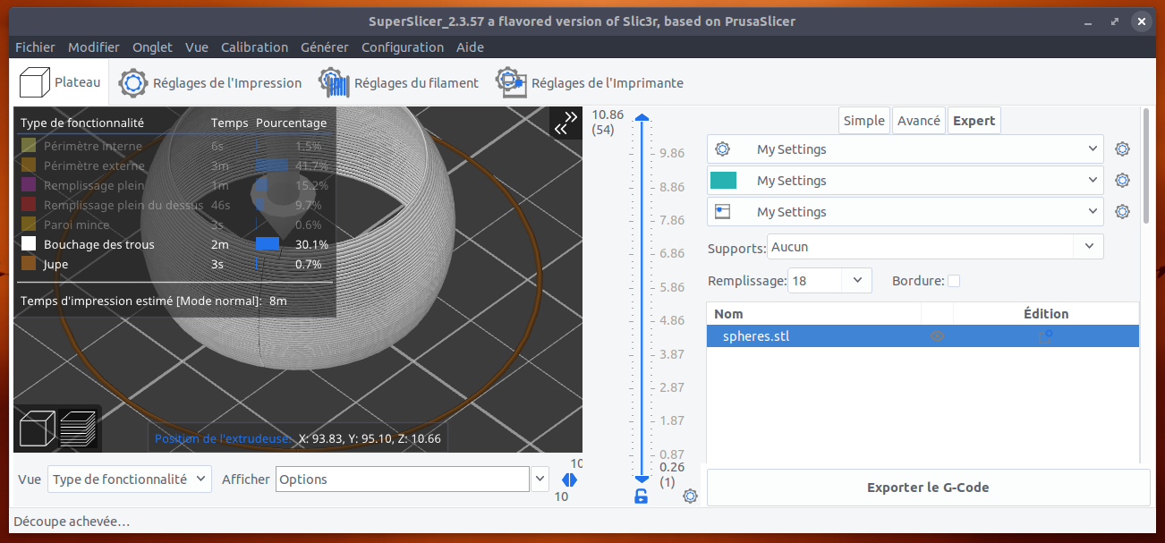

Et cela donne
image.thumb.png.27a3370c494ede4db41be41675a75a9f.pngimage.thumb.png.d637dd3ca93b749cff0c18590e8a9aae.png
(mais pour le petit truc qui reste là je sais pas ... )

Salut @PPAC
Ce matin, j'ai installé la version que tu cites, j'ai tranché et depuis je n'ai plus aucun remplissage de trous.
Impec 👍

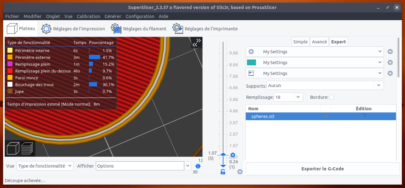

Sur la seconde photo, je n'affiche que le bouchage des trous (cf la légende en haut à gauche) pour montrer qu'il y en a sur toute la hauteur.

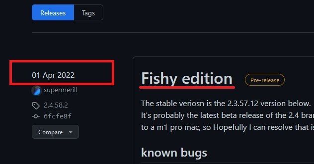

car je me rend compte que des 2.3.57, il y en a plusieurs ... j'ai testé avec la v2.3.57.12 https://github.com/supermerill/SuperSlicer/releases/tag/2.3.57.12🙂

Ce n'était peut-être pas un problème mais une «blague» de SuperMerril, le développeur :
OK, je =>
