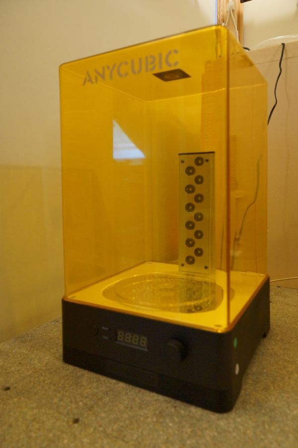

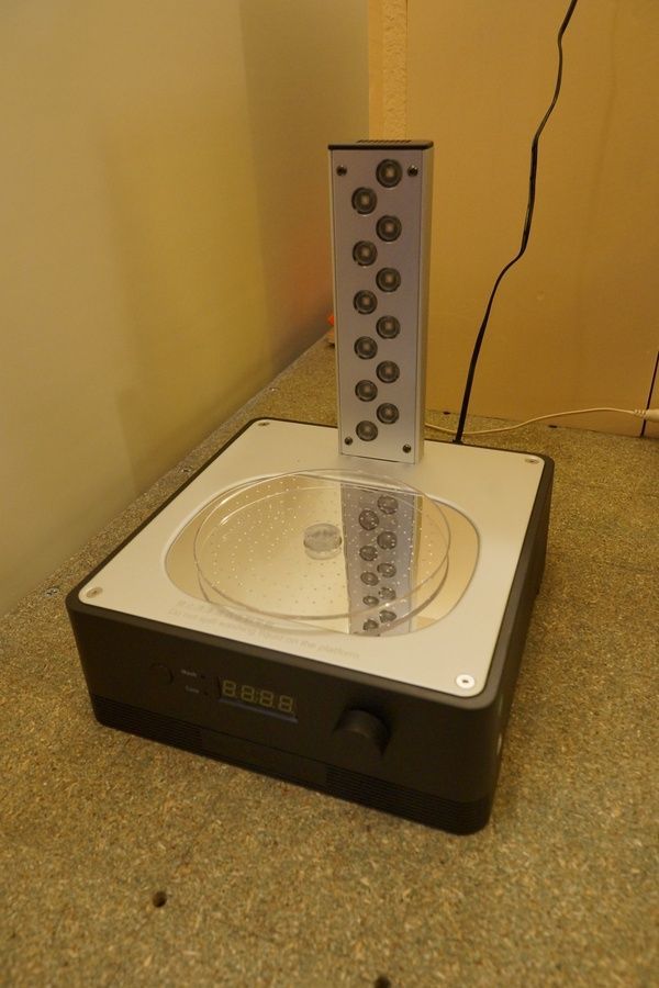

Voici le détail du "Anycubic Wash & Cure 2.0" ( que j'ai obtenu en Add-On avec le kickstarter de la "Anycubic Photon Ultra DLP" )
Machine a double fonction, elle permet
  • avec le bac de lavage, de "Wash"/"laver" un impression résine UV
  • et avec un réflecteur, une plateforme rotative et le capot anti UV de "Cure"/"traitement de durcissement" aux UV (405 nm).

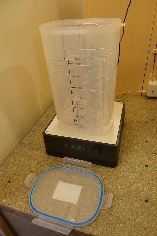

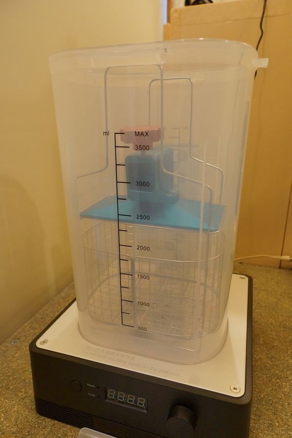

Je commence par vérifier le fonctionnement du Wash and Cure.

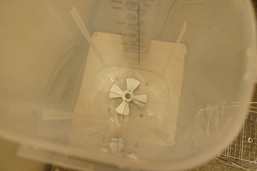

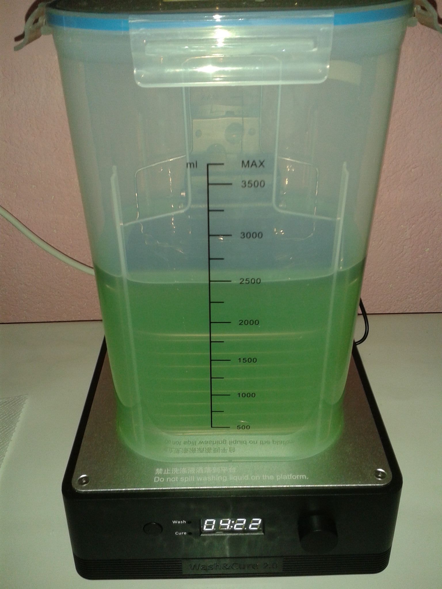

Fonction lavage :
-          Le bac est étanche, la petite hélice étant couplée magnétiquement (donc pas de risque de fuite au niveau d’un joint tournant)
-          L’hélice se démonte, un roulement à billes de rechange est fourni
-          Le bac a un couvercle étanche (utile pour les éclaboussures ou les odeurs)
-          Le bac est gradué
-          Le bac offre trois possibilités pour fixer la pièce à laver : déposée dans le fond, laissée sur le plateau en hauteur ou à mi-hauteur
-          Lors du fonctionnement, la machine changer régulièrement le sens de rotation du liquide
-          Attention pour remplir le bac il faut 3,5 litres lorsque la pièce est à la position la plus haute, c’est un volume de liquide relativement important

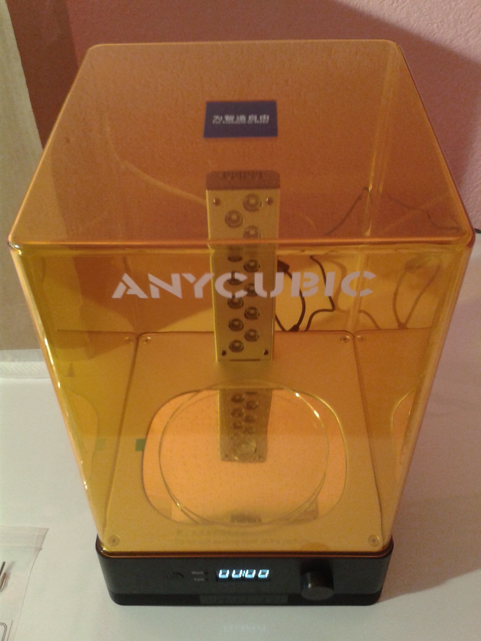

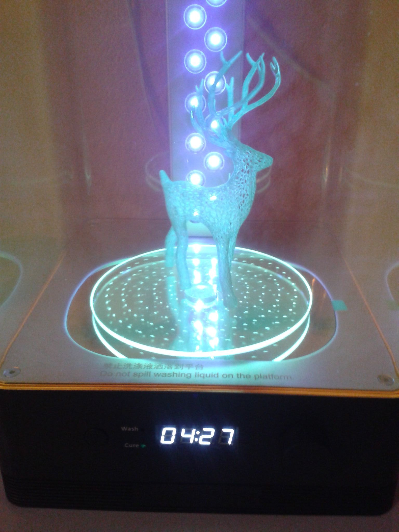

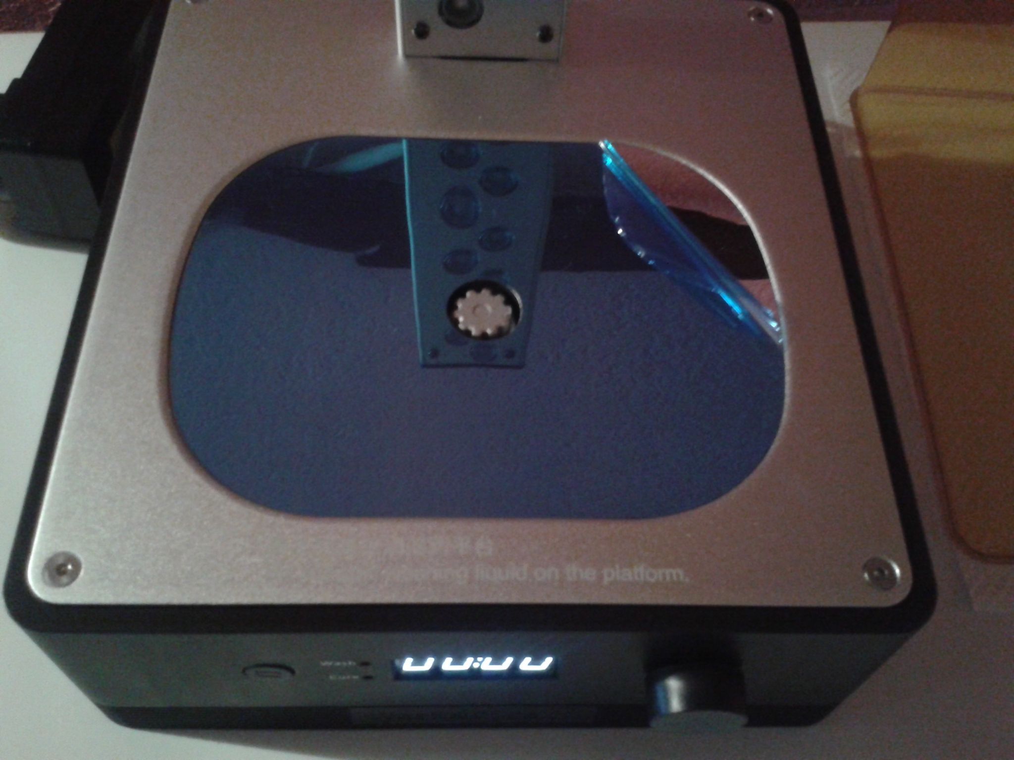

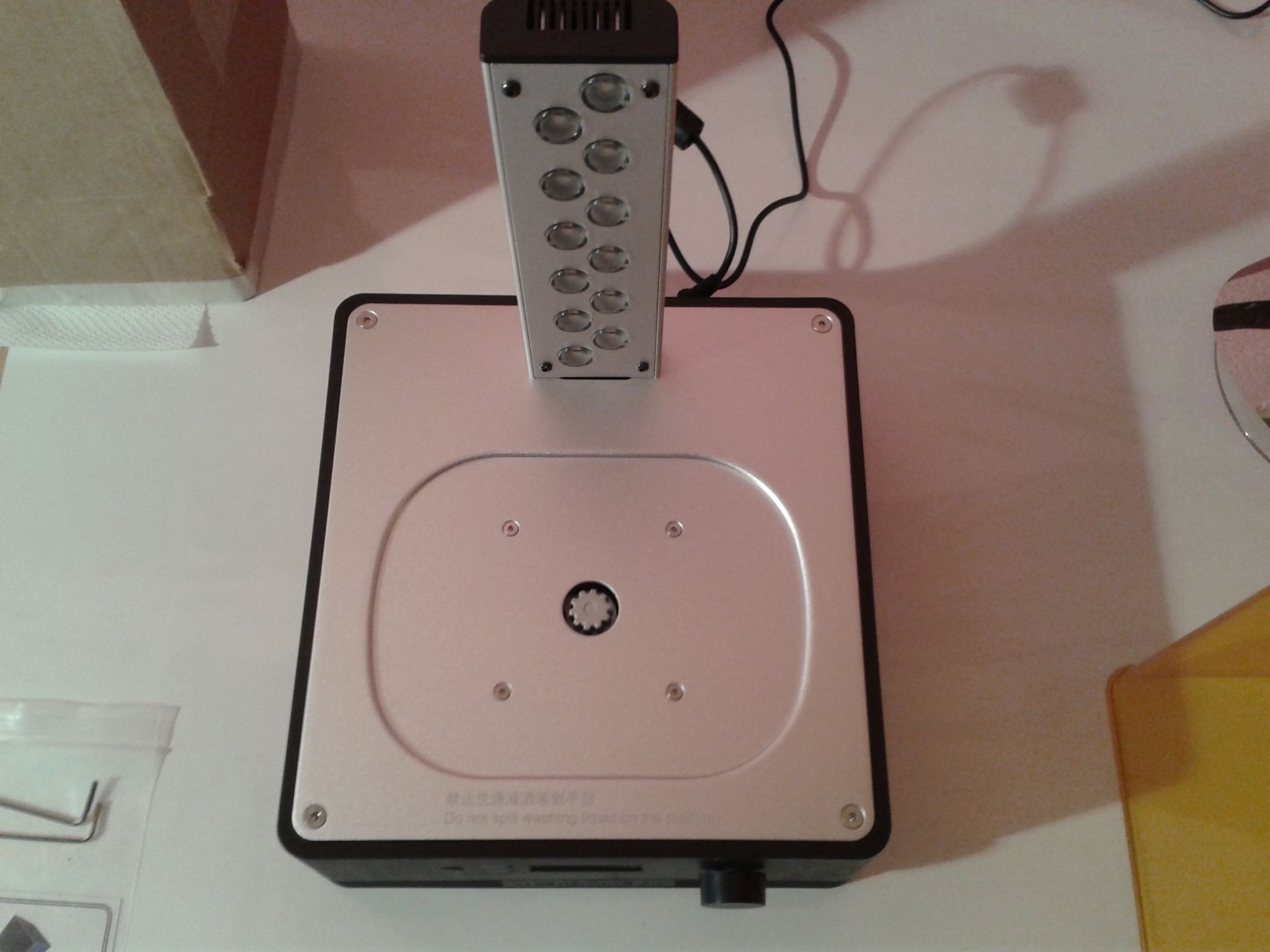

Fonction UV :
-          La cloche avec capteur de présence offre une protection contre les UV c’est bien pour notre peau et surtout pour nos yeux
-          Le plateau tournant transparent avec le miroir permet d’exposer la pièce aux UV sous tous les angles.
L’utilisation avec le bouton poussoir, l’afficheur et le bouton rotatif est intuitive.

Le "Anycubic Wash & Cure 2.0" (Machine + Capot/Couvercle supérieur anti-UV (jaune) )

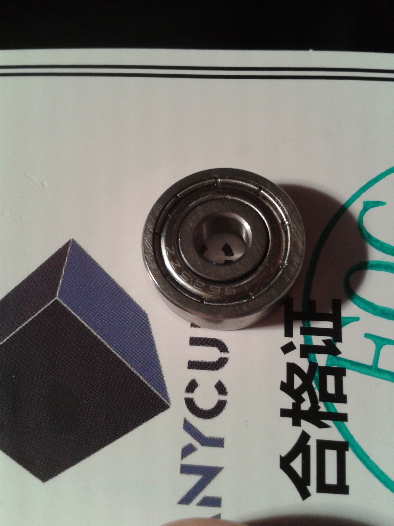

    • Roulement en acier inoxydable / "Stainless steel bearing" (Roulement à billes radial acier inoxydable "S625ZZ"  Ø int.: 5 mm x Ø ext.: 16 mm x h: 5 mm.)
    • Plateforme de cure / "Cure platform" (plateau plastique transparent pour le traitement UV)
    • Réflecteur / "Reflector" ( a mettre avant (en dessous de ) la plate-forme rotative lors du traitement UV)

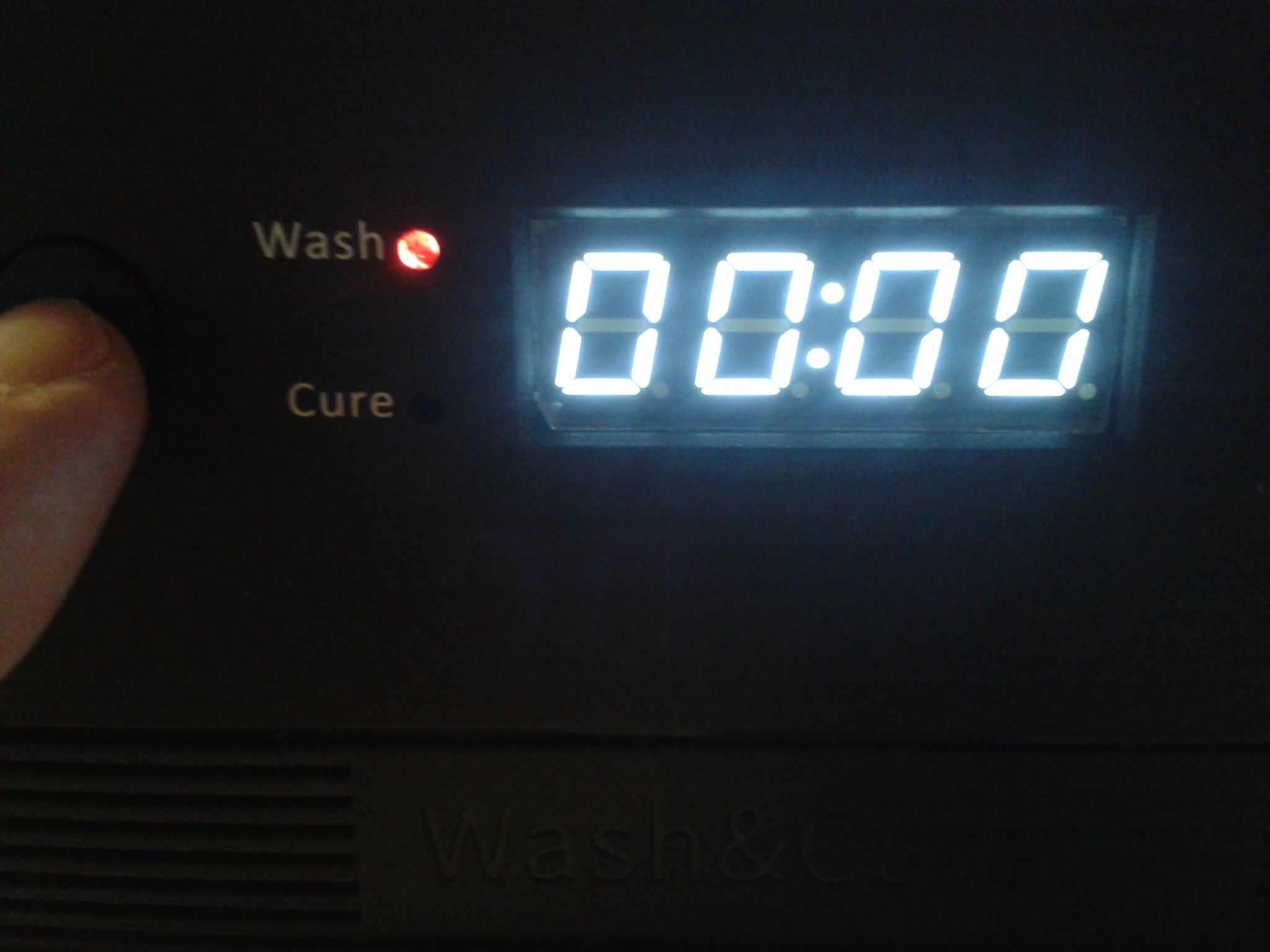

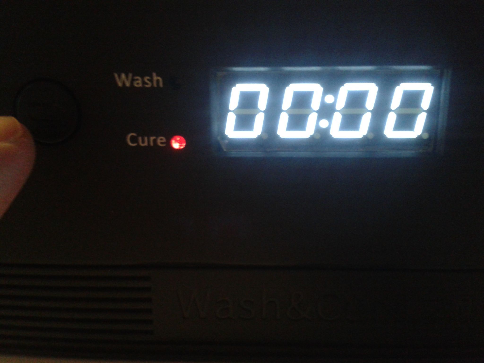

Fonctionnement interface utilisateur

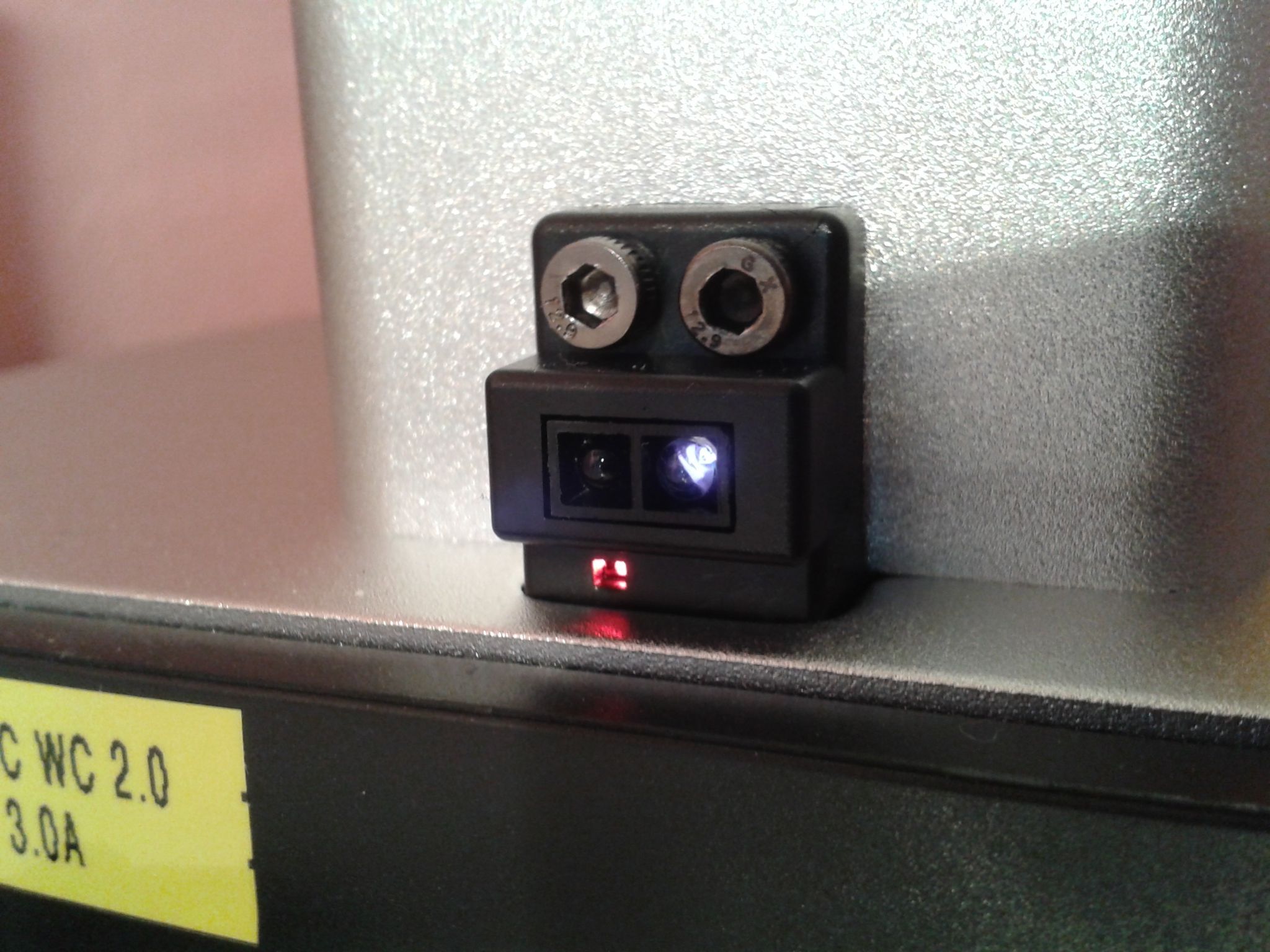

Bouton "marche/arrêt" a l’arrière. (remarquer le capteur qui détecte le réflecteur sur le capot pour détecter la présence du capot (la LED rouge se coupe quand il y a détection)
image.thumb.jpeg.a19fc05431b29fa3c64b894355802de6.jpeg image.thumb.jpeg.18d0e49034743b35e6f94964d3d23d9c.jpeg image.thumb.jpeg.1d49d3857f120ba3af47ddd1ee051bf4.jpeg
a l'allumage, il y a un petit à-coup du moteur et il se trouve normalement en mode "Wash".
image.thumb.jpeg.984766cc557cc75c3f9bd932aa0f4f1c.jpeg image.thumb.jpeg.59957195d3a36555333b1618783e1669.jpeg image.thumb.jpeg.5e2fcaf8082c51137c094e12f70d9a6c.jpeg
Quand on passe d'un mode a l'autre, il y a remise a zéro de la durée du mode précédent si l'on modifie la durée dans le le mode en cours.
Ajustement de la durée par pas de 1 minutes ( de 1 a 60 minutes ) via la rotation du bouton molette.
Lors d'un cycle faire un appuis sur le bouton molette stop le cycle et remet a zéro la durée ( et on a pas les trois long bips de fin de cycle) .
Lors d'un cycle le bouton de changement de mode ou la rotation de la molette non pas d'effet.

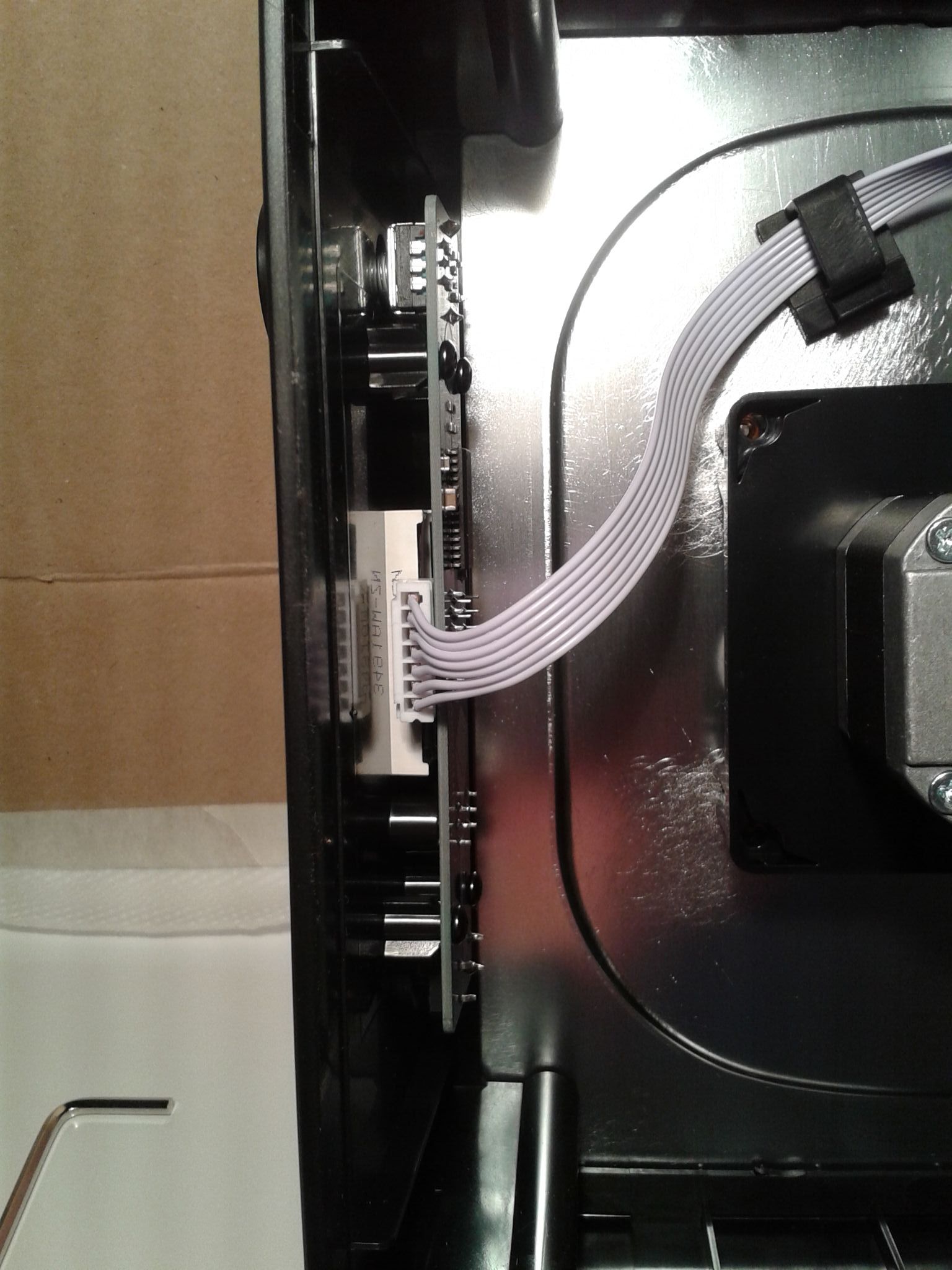

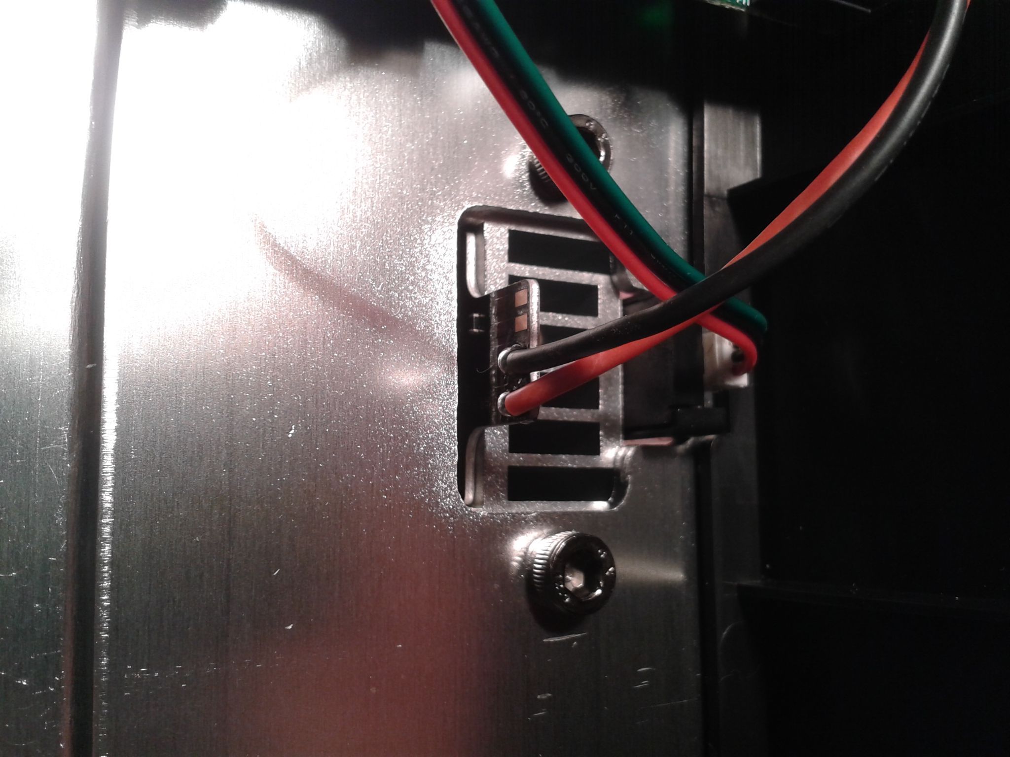

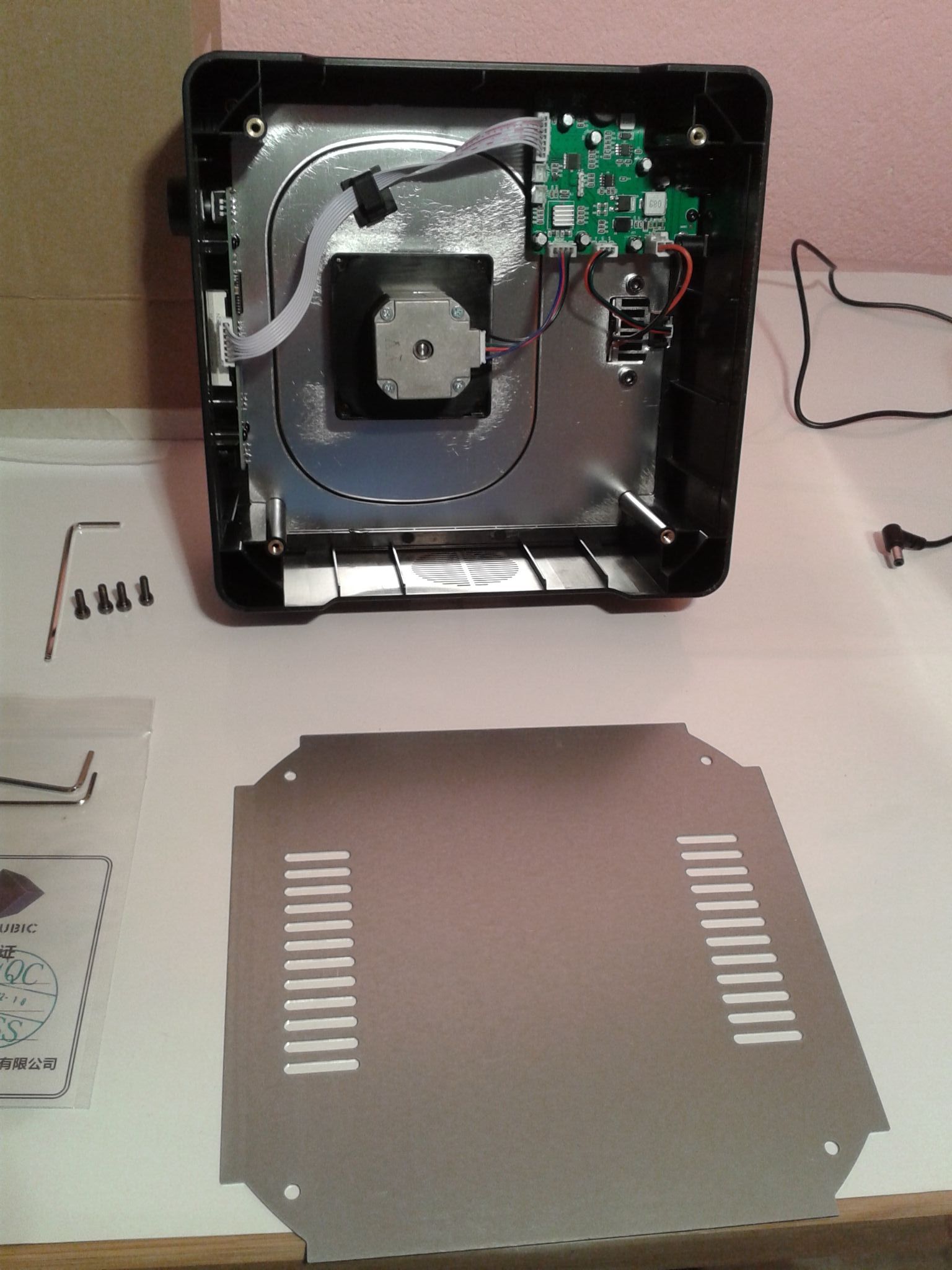

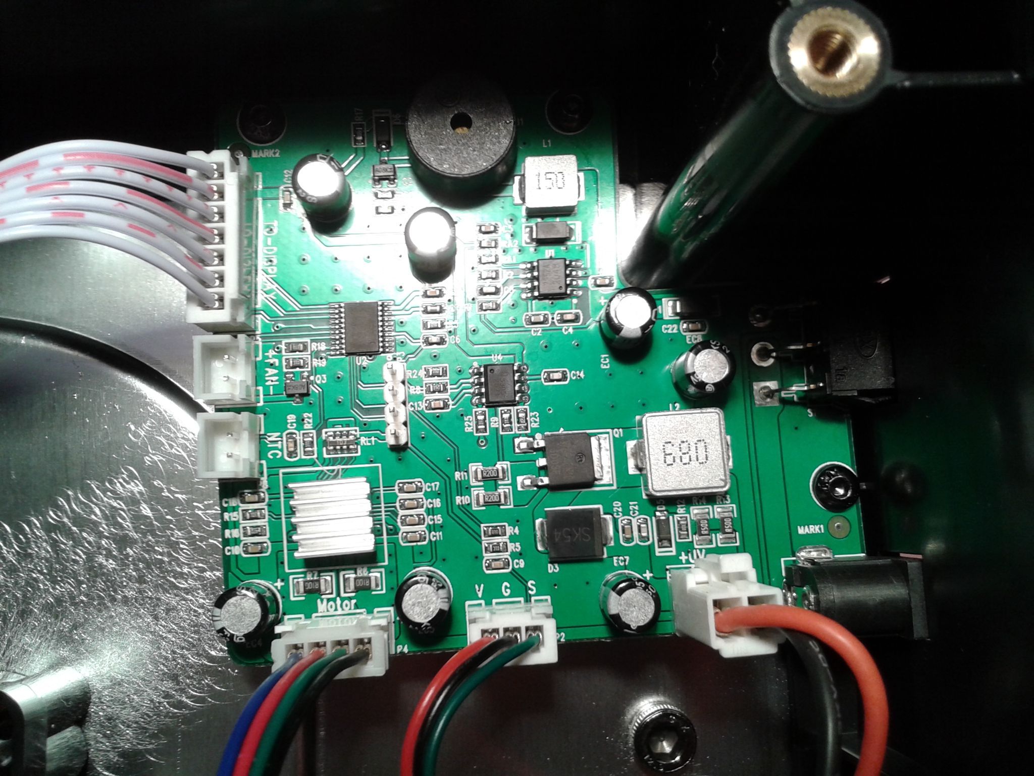

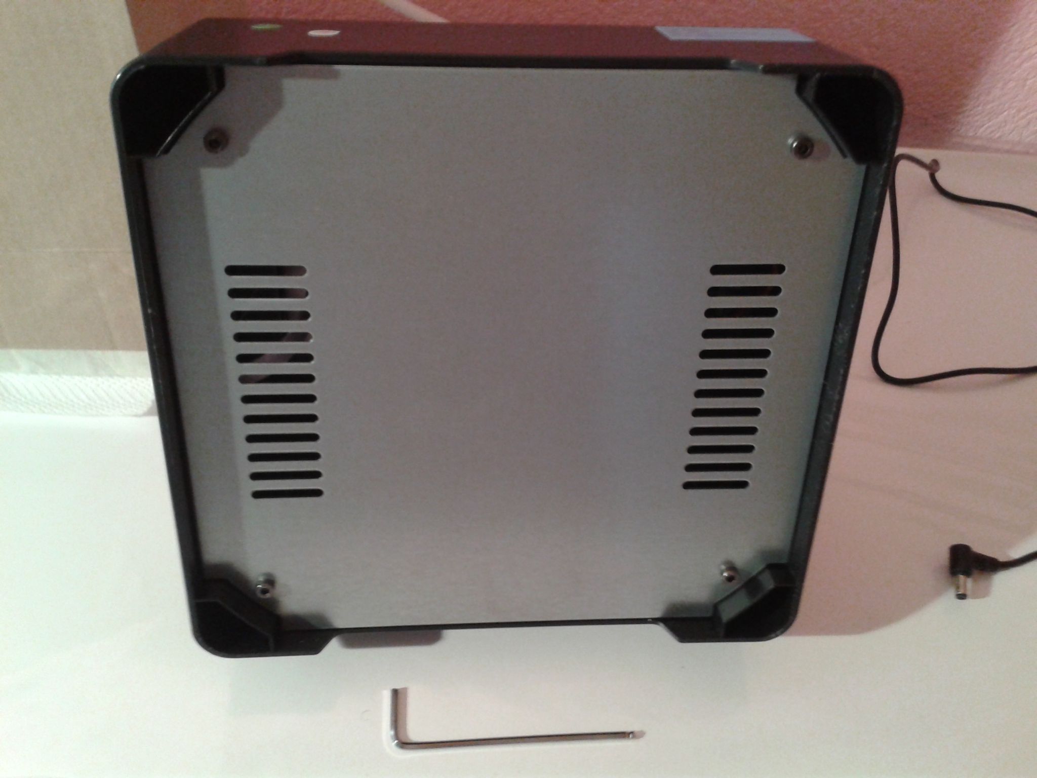

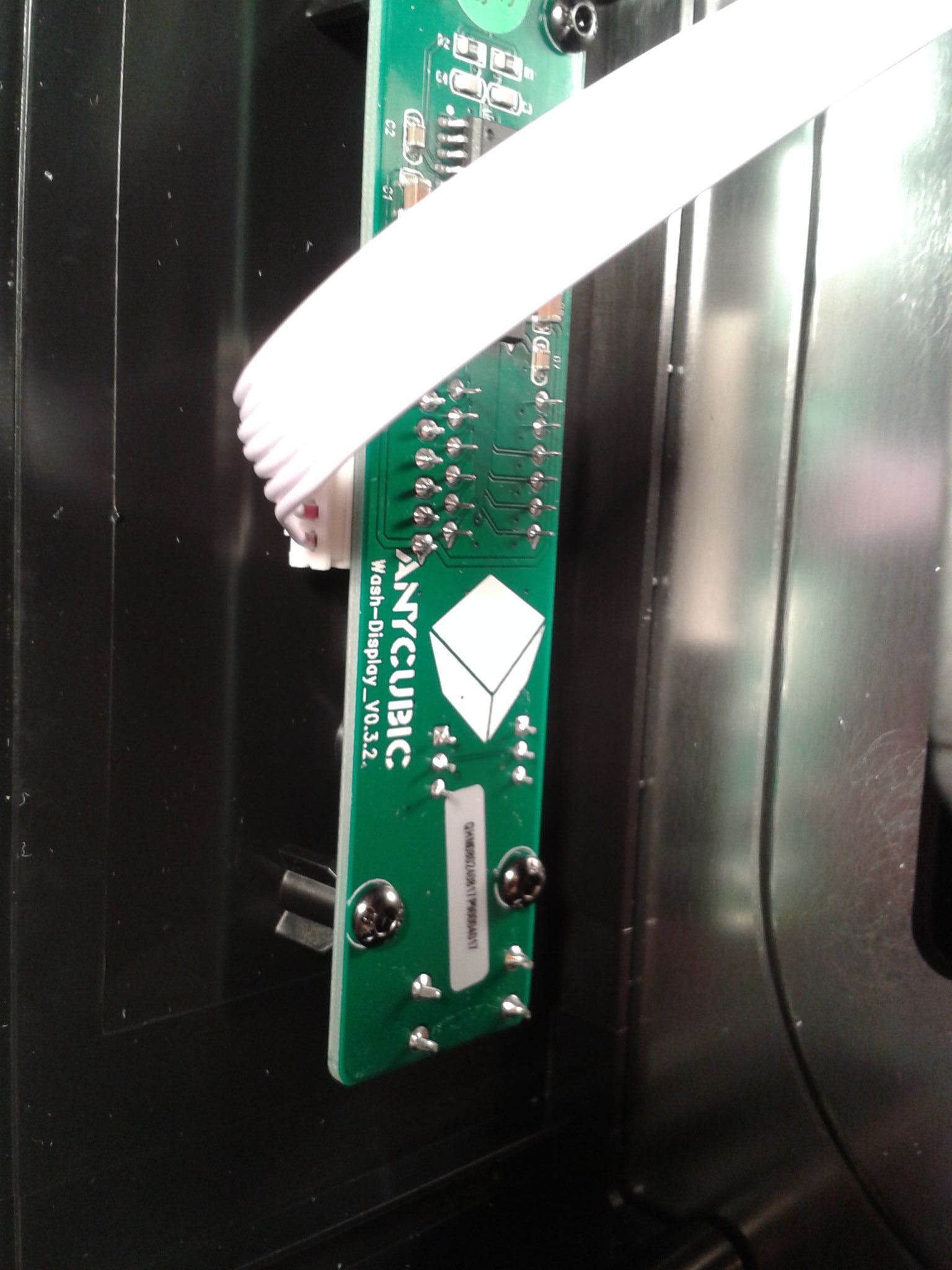

L'intérieur du "Anycubic Wash & Cure 2.0"
( j'ai enlevé le dessous pour voir si je ne pouvais pas réduire le volume sonore du "buzzer" (il y a trois longs "bips" à la fin d'un cycle.) )
image.thumb.jpeg.9aaaa3cb3a8644f46b74275acbfb98c7.jpegimage.thumb.jpeg.c9f742fd4d3197ad56308d8cc012147b.jpeg
20220505_134929.thumb.jpg.79ca255cb3b9f8c8c335c6350a889de0.jpg image.thumb.jpeg.e8fa7cdc4ce37d259d9b7d02ffbc0a6d.jpeg image.thumb.jpeg.ebb98d405a40a5e61af18aecc8a5aed1.jpegimage.thumb.jpeg.40578a53087eb9d81b0fe50bc501124f.jpeg
Pas de références visiblement pour le moteur ni pour le contrôleur de moteur pas a pas. ( et je n'arrive pas a lire se qui se trouve écris sur le microcontrôleur ), remarquer le moteur monté sur le bloc noir (système d'aiment pour faire tourner l’hélice / mélangeur du bac de nettoyage ).
image.thumb.jpeg.dc7ba3b5337ad34a9a65fac6e2861692.jpeg20220505_134914.thumb.jpg.64e78a4e64ea51ff0ed8ac637eef9fa2.jpg
La carte mère d'un Anycubic Wash & Cure 2.0
Source image https://www.anycubic.com/collections/for-wash-cure/products/motherboard-for-wash-cure-machine-2-0

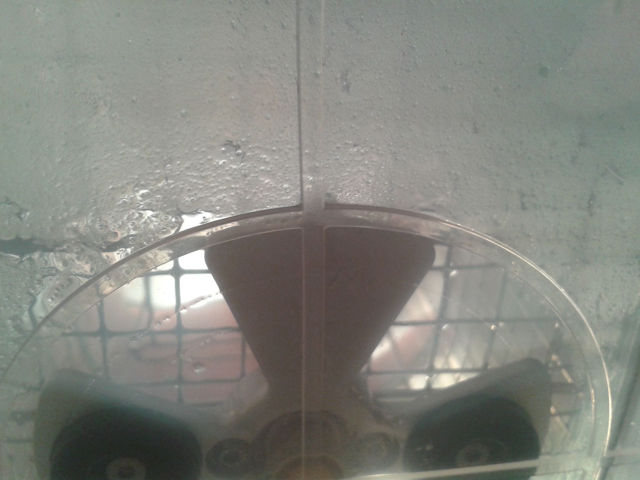

La grille du panier du Wash a un maillage qui peut permettre a des petit objet de venir se faire percuté voir sectionner par l'hélice qui mélange le liquide.
Quand on imprime des petits objets ou avec des truc qui pourrais passer au travers de la grille du panier, il vaux mieux ne pas les décoller du plateau d'impression, et profiter du petit truc pour placer le plateau dans le bac. ( ou alors utiliser un genre de grosse Sphère a infuser pour le thé en acier,  ou ne pas lancer le cycle de "Wash" et le faire a la main ...)
Avant ou après l'utilisation du "Wash", il faut bien faire attention de retirer le bac de lavage du Wash & Cure avant de chercher a charger ou retirer l'impression du bac, pour éviter de se retrouver avec des goûtes de sur la machine.
Si on laisse longtemps le liquide de nettoyage souillé de résine UV dans le bac de nettoyage, il se forme un dépôts au fond du bac et sur le panier de lavage. ( si on ne l'utilise pas, il semble préférable de ne pas laisser le panier pour qu'il ne se retrouve pas avec de la résine agrégé dessus... )
Bien prendre garde a ne pas exposer le bac de nettoyage avec le l'IPA ayant servie (souillé de résine UV), aux UV, sinon le nettoyage sera bien plus laborieux. ( et il vous faudra changer l'IPA ou la filtrer car la résine mélangé dans l'IPA coagule et forme un genre de blob visqueux ) (réserver un carton ou une boite pour protéger le bac de nettoyage des UV ... )

Il est préférable de faire plusieurs petite sessions d'UV ( d'une minute ) plutôt qu'une longue ( de plusieurs minutes) pour des impressions fines car l'exposition UV fait légèrement chauffer l'objet ( la réaction de durcissent est exothermique ) et l'objet peut légèrement se déformer selon comment il se trouve orienté / placé sur le plateau tournant.
Il faut bien sécher l'IPA avant "Cure" sinon cela fait un genre de zone de bavures, plastique fondu ou traces blanches.

Merci pour cette présentation...
et c'est super d'avoir démonté la machine pour montrer ses entrailles (je n'avais pas osé le faire)
On voit que c'est de l'électronique spécifique (j'aurais pensé qu'ils auraient utilisé un clone d'Arduino ou de Raspberry pi pas cher)
Il pourrait être intéressant d'utiliser le capteur du couvercle UV pour empêcher le wash and cure de fonctionner, par mégarde, en mode Wash (rotation plateau trop rapide), mais il faudrait pouvoir modifier le firmware de la machine.
Autre chose possiblement à améliorer : le "lissage" de la commande du moteur pas à pas
La rotation vibre un peu en mode UV, et du coup cela a tendance à faire sortir les pièces du plateau tournant surtout si elles sont légères et qu'elles n'ont pas une forme qui peut les retenir dans les picots du plateau tournant.
