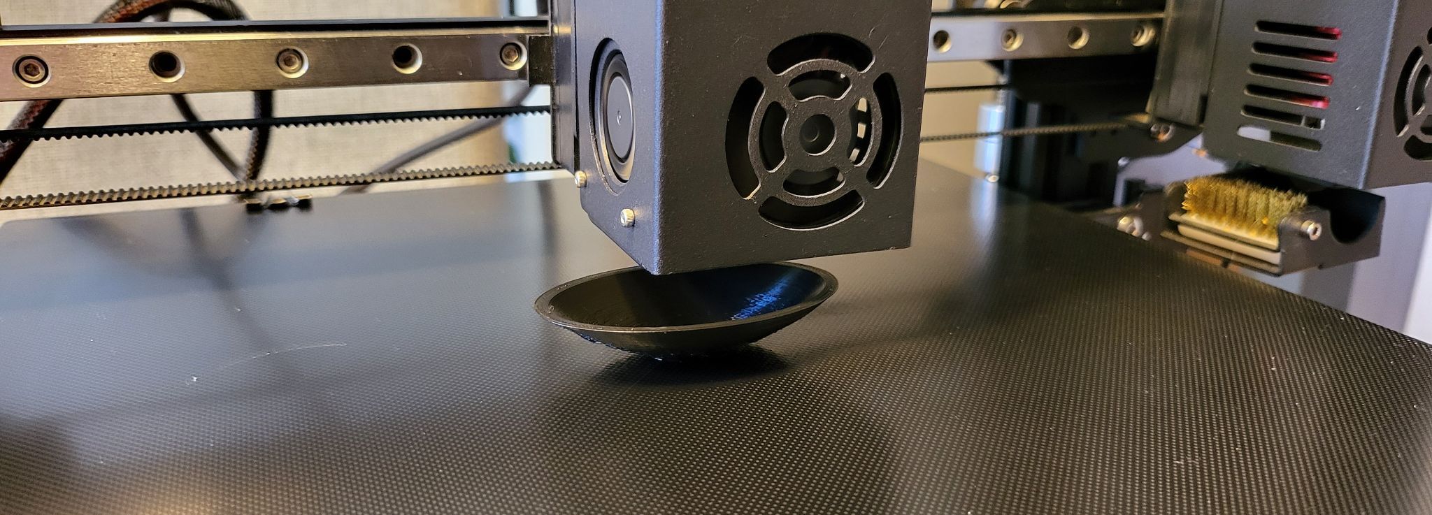

dan40 Posté(e) Mai 28, 2022 Auteur Posté(e) Mai 28, 2022 j ai monté des Ecrous anti jeux (Tenlog) faut t'il les bloquer ou laisser du jeux?

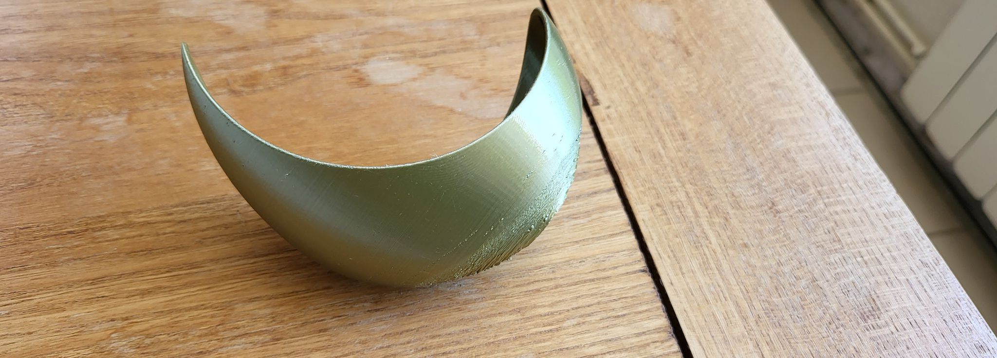

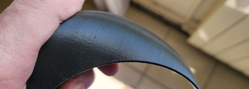

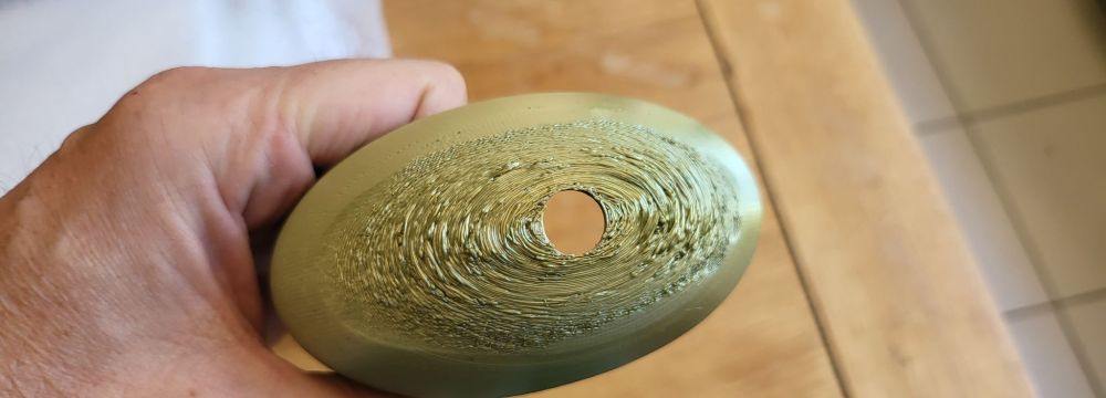

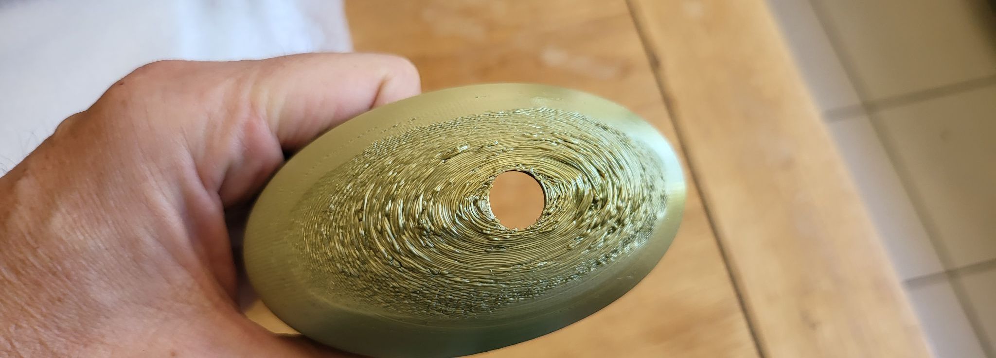

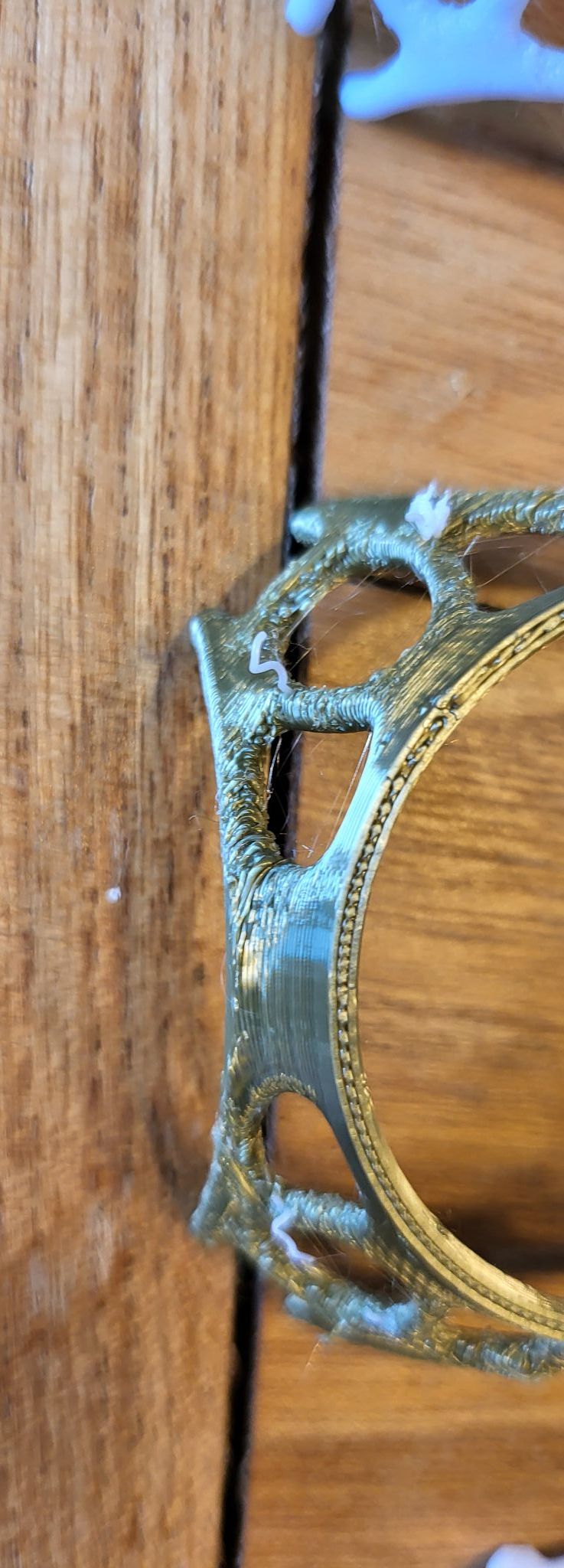

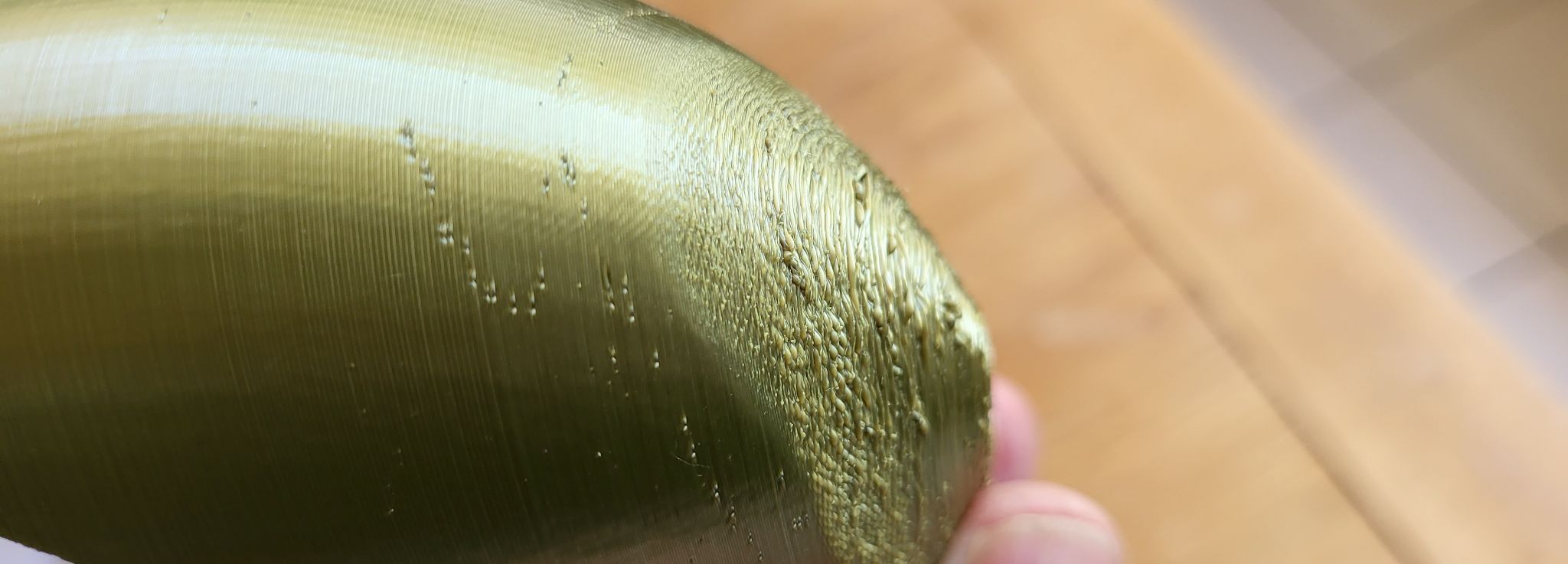

dan40 Posté(e) Mai 30, 2022 Auteur Posté(e) Mai 30, 2022 Première impression pla+ SUNLU. Le démarrage n'est pas terrible (dessous), puis ça s’améliore, il va falloir trouver pourquoi??
methylene67 Posté(e) Mai 30, 2022 Posté(e) Mai 30, 2022 Problème de porte à faux trop important à mon avis, puisque quand la pente diminue la qualité s’améliore. Utilise des supports ou augmente fortement la ventilation de buse, mais la ventilation d’origine n’est pas top pour les gros surplombs/ponts. 1

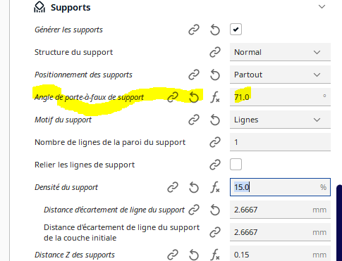

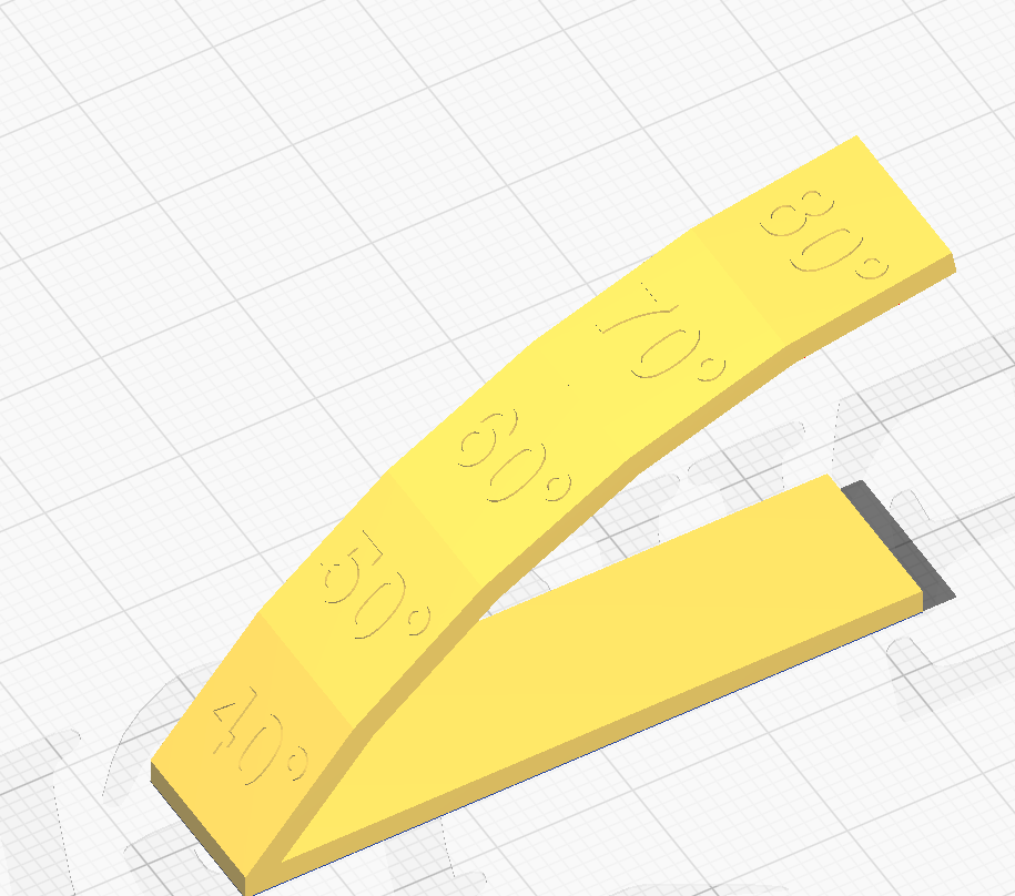

hyoti Posté(e) Mai 31, 2022 Posté(e) Mai 31, 2022 Il y a 20 heures, methylene67 a dit : Problème de porte à faux trop important à mon avis, puisque quand la pente diminue la qualité s’améliore. Utilise des supports ou augmente fortement la ventilation de buse, mais la ventilation d’origine n’est pas top pour les gros surplombs/ponts. Pour limiter les supports, avec du PLA+ sunlu tu dois pouvoir mettre un angle de porte à faux de support de 70° densité 10 15% pour que cela ne soit pas trop dur à enlever (et marques). Après cela peut dépendre aussi de l'imprimante et de la vitesse et de la température de l'impression. Après tu peux faire un test de overhang (calibration parts dans Cura par exemple)
dan40 Posté(e) Mai 31, 2022 Auteur Posté(e) Mai 31, 2022 merci cela permet de vérifier quel porte-à-faux admet l'imprimante? on l'imprime sans support?
hyoti Posté(e) Mai 31, 2022 Posté(e) Mai 31, 2022 il y a 29 minutes, dan40 a dit : merci cela permet de vérifier quel porte-à-faux admet l'imprimante? on l'imprime sans support? Oui sans support, Et le résultat dépend du filament. Par exemple avec le TPU, très peu de surplomb possible. L'épaisseur joue aussi, en PLA en.16mm j'arrive vers 70 ,en .2mm moins,....

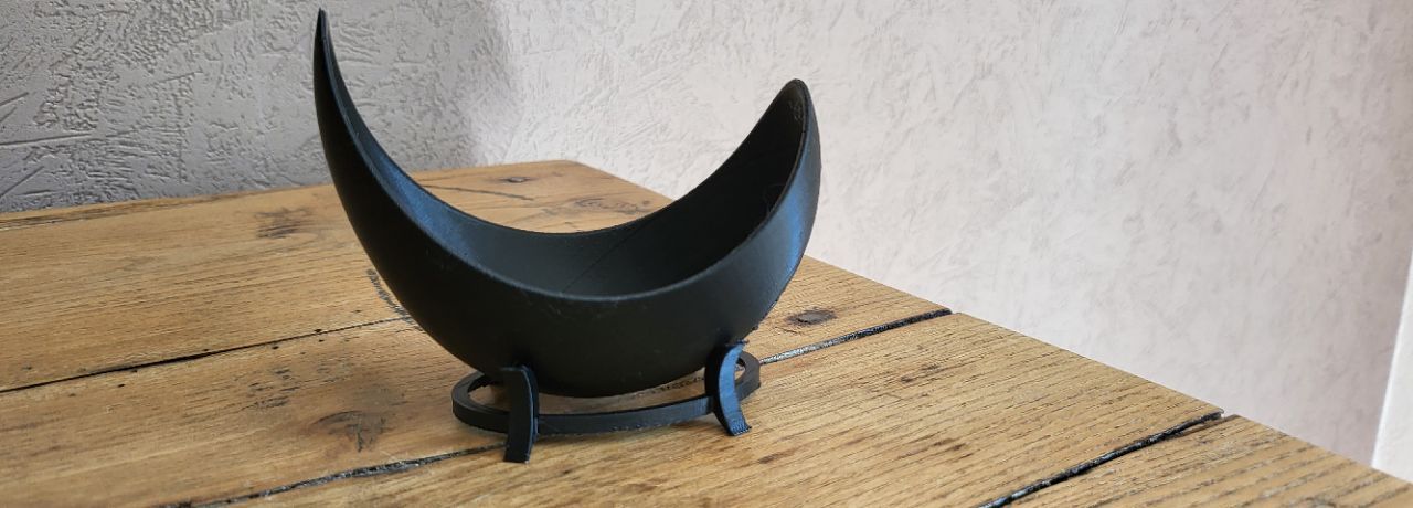

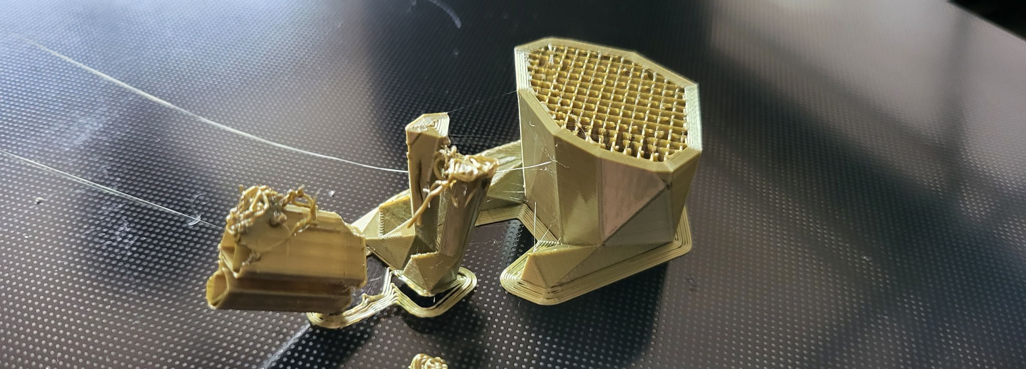

dan40 Posté(e) Juin 1, 2022 Auteur Posté(e) Juin 1, 2022 Deuxième essai avec filament eryone et supports mêmes défauts et aux mêmes endroits que l autre.

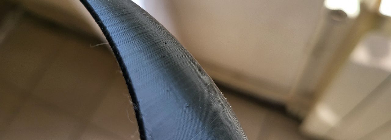

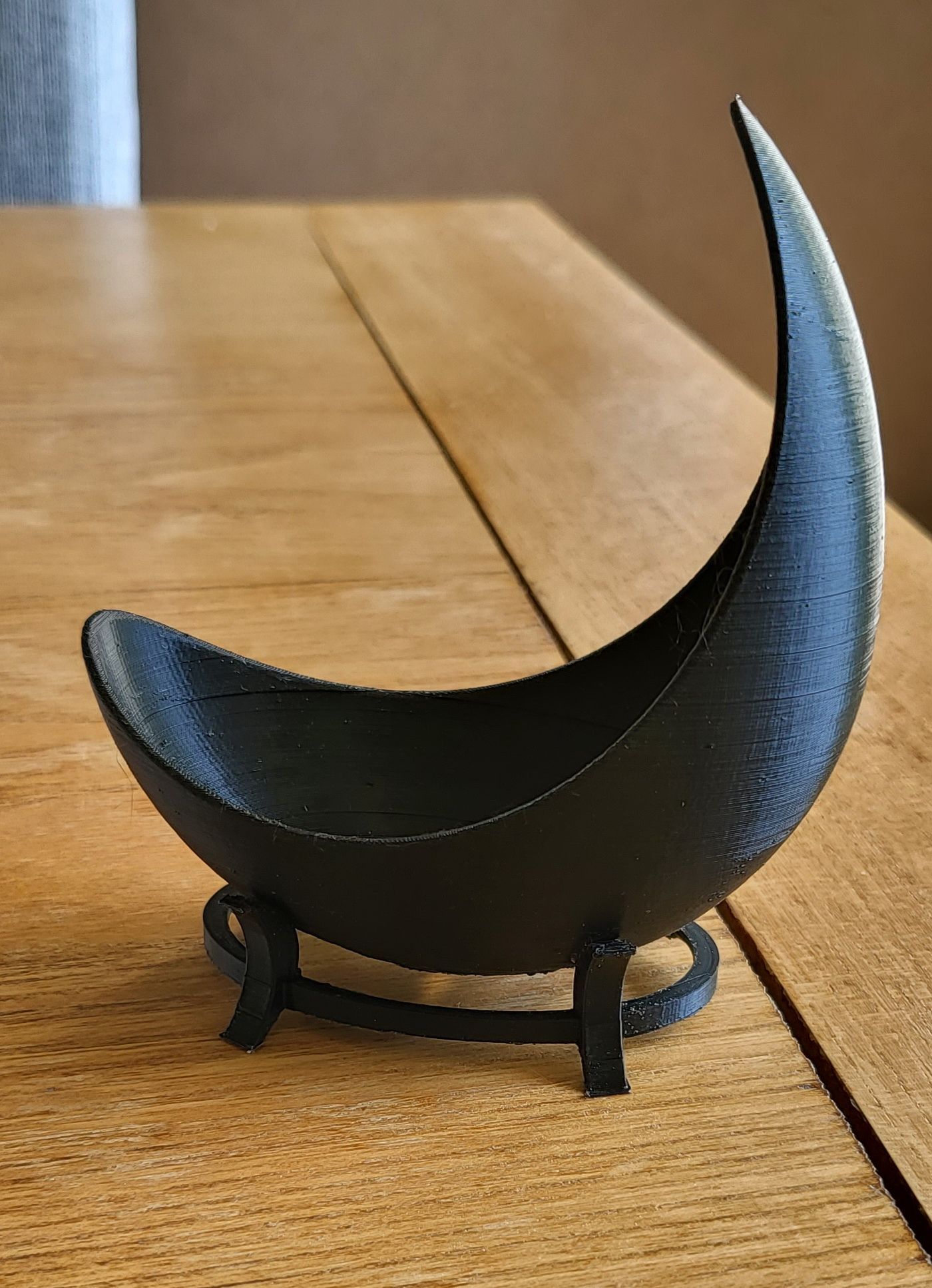

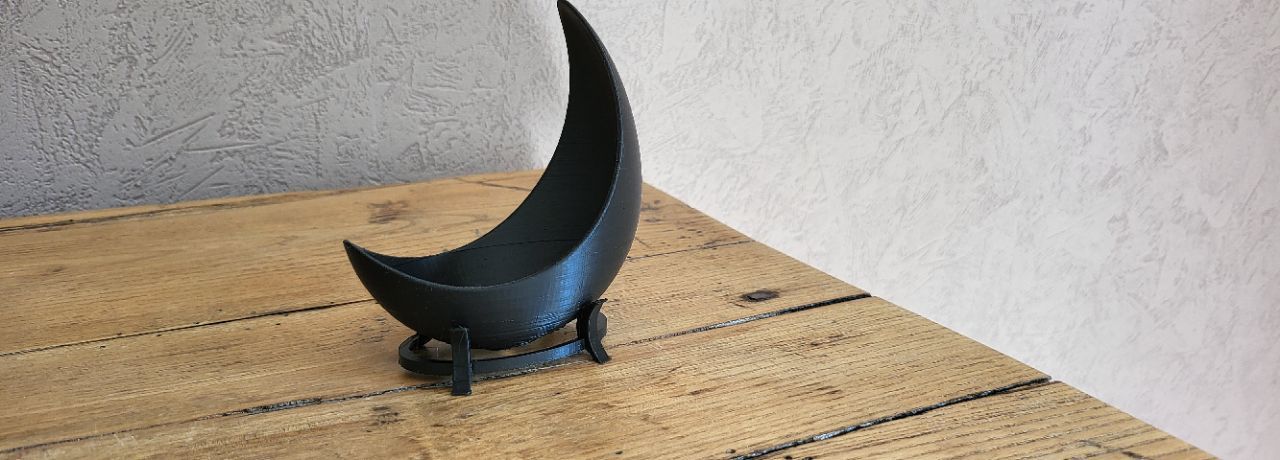

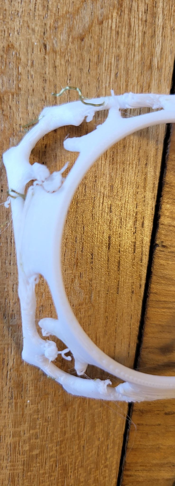

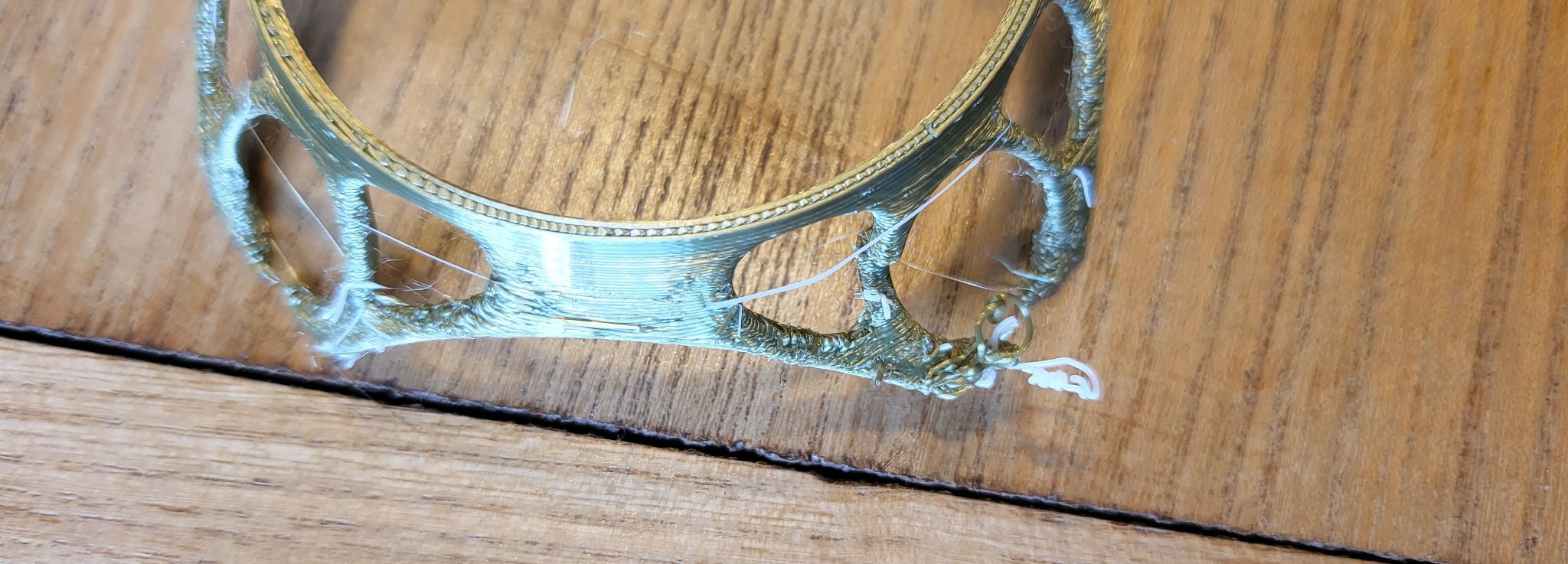

dan40 Posté(e) Juin 2, 2022 Auteur Posté(e) Juin 2, 2022 3 eme essai Aucun défaut très lisse mais, deux fois le filament fait une pelote , la tête cogne le tout et casse les supports et les pattes (c'est un chat)
methylene67 Posté(e) Juin 2, 2022 Posté(e) Juin 2, 2022 (modifié) Curling, problème de coulée lors de rétraction ou sur-extrusion. Là encore, la ventilation de la buse est en cause dans le cadre du curling. Modifié (le) Juin 2, 2022 par methylene67 1
hyoti Posté(e) Juin 2, 2022 Posté(e) Juin 2, 2022 Il y a 4 heures, dan40 a dit : 3 eme essai Aucun défaut très lisse mais, deux fois le filament fait une pelote , la tête cogne le tout et casse les supports et les pattes (c'est un chat) @dan40 Normalement les pelotes se forment lorsque on extrude sur le vide, colonne de support qui s'est déplacé ou une patte de chat !! ou alors la buse suinte. La buse a tendance à frotter sur l'objet plus il est fin et haut, plus le couple qui s'exerce sur la base est grand. A voir sur la photo, il me semble que tes lignes de bordure en général et sur la patte et le support ne sont pas collées entre elles donc elles ne sont pas solidaires pour tenir le support et les pattes. Tu peux regarder quel pourcentage de chevauchement des lignes tu as dans le slicer et voir si en l'augmentant cela arrange ou pas la bordure. je suppose que tu as une buse de 0.4mm donc une largeur de ligne réglée sur 0.4mm. Après augmenter un peu le débit sur la première couche ? As tu calibrer ton extrudeur ? 1
Savate Posté(e) Juin 2, 2022 Posté(e) Juin 2, 2022 (modifié) Il y a 5 heures, dan40 a dit : la tête cogne le tout et casse les supports et les pattes (c'est un chat) Vu la tête de la bordure, je trouve que la première couche n'est pas assez écrasée du tout, les lignes semblent rondes et bien séparées, ce qui peut provoquer le décollement des supports et des pieds. Modifié (le) Juin 2, 2022 par Savate 1
dan40 Posté(e) Juin 2, 2022 Auteur Posté(e) Juin 2, 2022 j'ai fait le réglage des têtes par rapport au bed

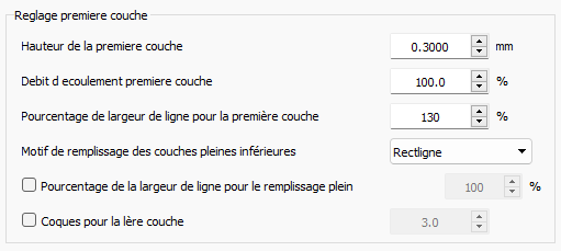

hcl28 Posté(e) Juin 2, 2022 Posté(e) Juin 2, 2022 Salut, Tu as quoi comme réglages pour la première couche ? Perso j'ai ça est pas de problèmes : @+

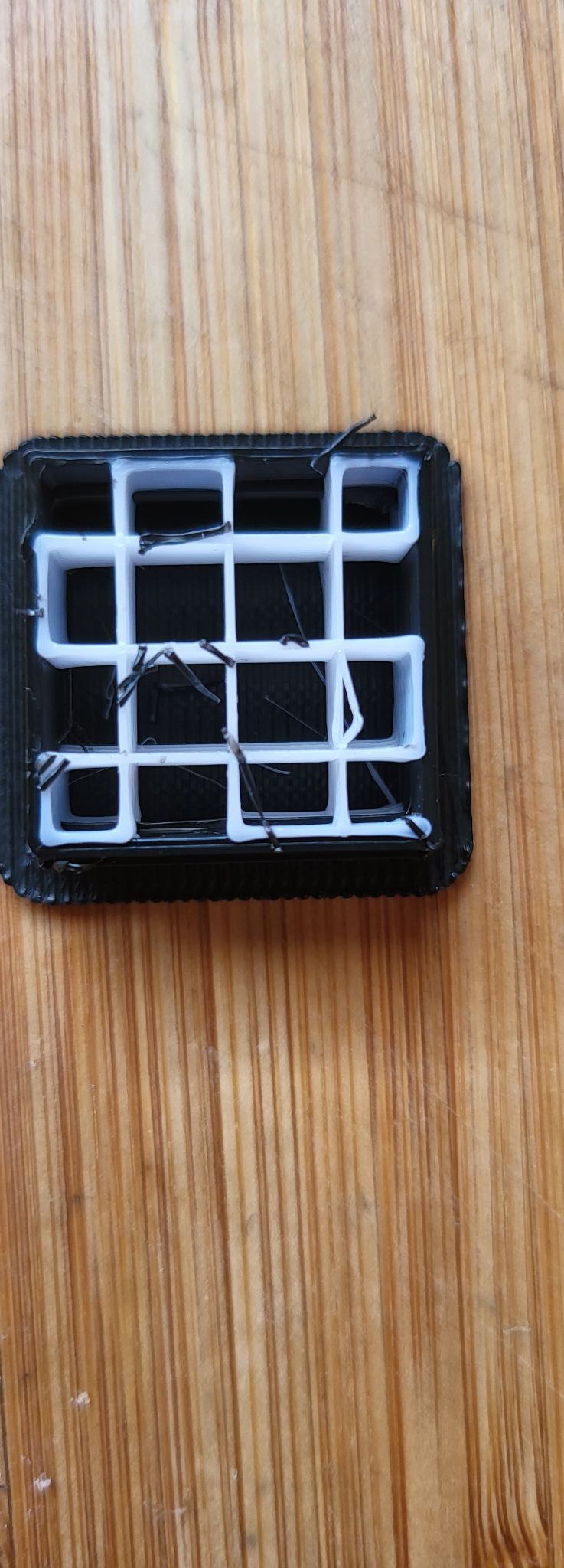

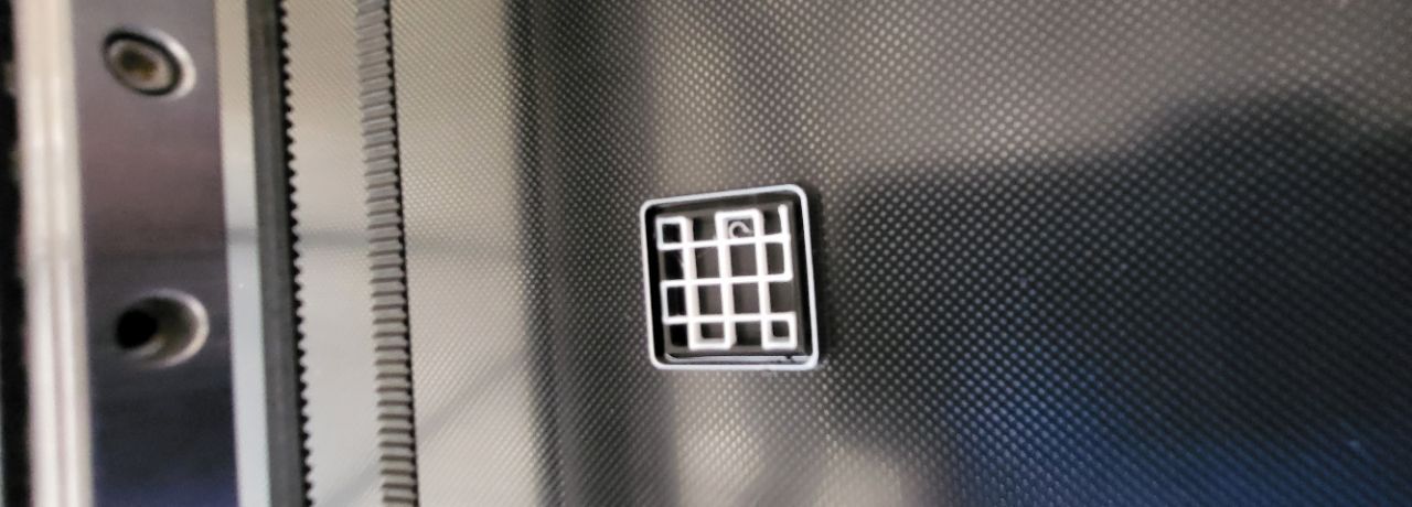

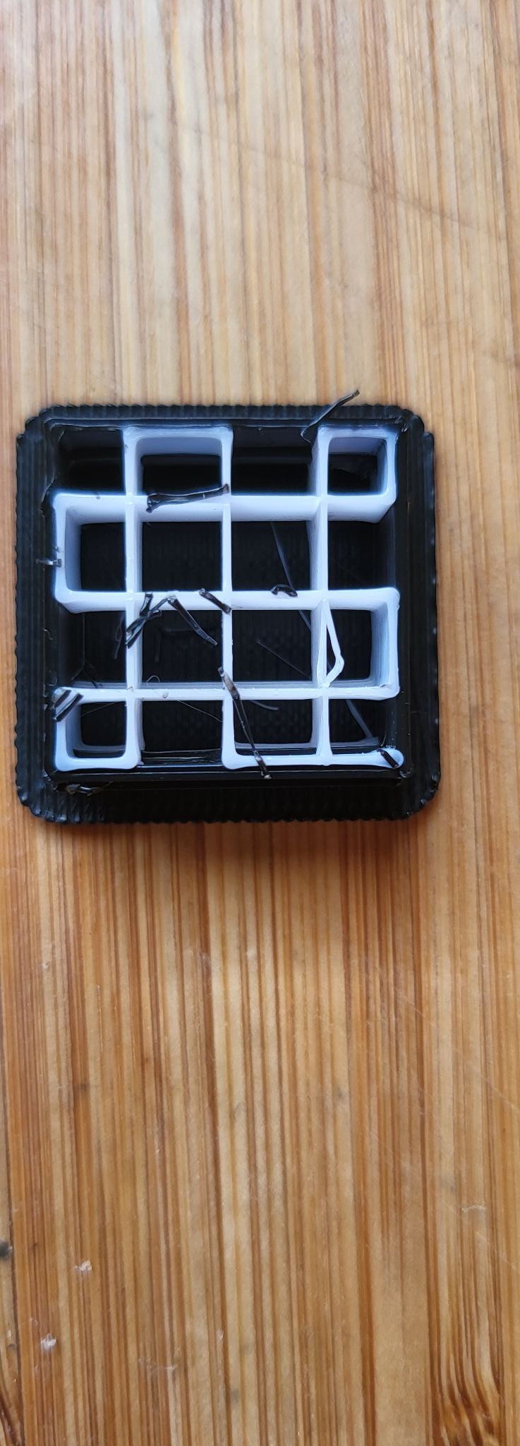

dan40 Posté(e) Juin 2, 2022 Auteur Posté(e) Juin 2, 2022 les lignes de la bordure ne sont pas solidaires, elles se détachent les unes des autres. dans iedamaker j ai "pourcentage de chevauchement des coques , c est cela que je dois augmenter? merci je vais faire un essai. merci je viens de re imprimer le cube de test, joli mais des filaments dépassent!
hyoti Posté(e) Juin 2, 2022 Posté(e) Juin 2, 2022 il y a 37 minutes, dan40 a dit : j'ai fait le réglage des têtes par rapport au bed Pour cet objet, (sorte de couronne ?) tu l'as imprimé dans quel sens ? Tel qu'on le voit sur la photo ou inversé ? si c'est dans le sens de la photo, imprime le tête en bas cela sera nettement mieux (le slicer peut faire cela) Quand je parlais de calibration de l'extrudeur, c'est le test des 100 ou 120mm de filament pour régler les steps/mm du moteur de l'extrudeur.
Savate Posté(e) Juin 2, 2022 Posté(e) Juin 2, 2022 il y a 26 minutes, dan40 a dit : e viens de re imprimer le cube de test, joli mais des filaments dépassent! quand tu imprimes avec les deux têtes, tu fais bien une tour de purge (ou tu as des brosses sur les côtés) ? Parce que dans ce cas la couture ... elle mérite bien son nom
hcl28 Posté(e) Juin 2, 2022 Posté(e) Juin 2, 2022 Pour le cube de test, le premier contour, correspond au bouclier de purge, donc si c'est moche, c'est pas grave, faut retirer celui-ci et voir ce que cela donne pour le vrais cube.
Savate Posté(e) Juin 2, 2022 Posté(e) Juin 2, 2022 il y a 1 minute, hcl28 a dit : Pour le cube de test, le premier contour, correspond au bouclier de purge, donc si c'est moche, c'est pas grave, faut retirer celui-ci et voir ce que cela donne pour le vrais cube. Effectivement, si c'est le bouclier : pas de pb (je n'en utilise jamais, j'ai rajouté des brosses sur la tl3dp) Par contre pour le reste on ne voit pas très bien avec les photos, mais - si c'est une pièce de calibrage - il semblerait qu'il y ait un petit décalage (offset X et Y de la tête n°2 à régler)

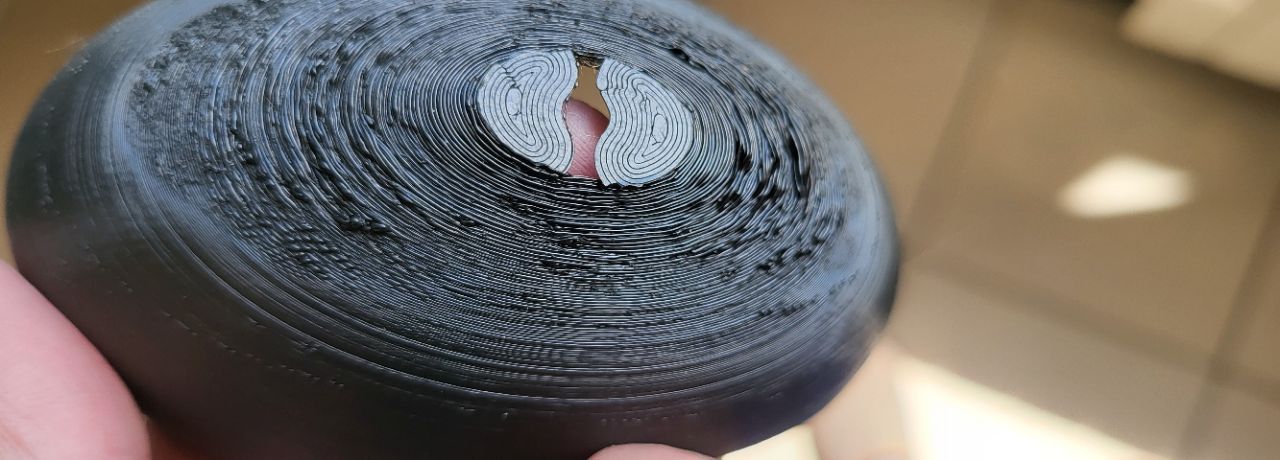

dan40 Posté(e) Juin 2, 2022 Auteur Posté(e) Juin 2, 2022 je ne ai pas fait le test de 120mm de filament. la couronne a été imprimée dans l'autre sens. pour le cube j ai un décalage y je suis en train de recaler tour de purge mes extrudeurs crachent 5 cm de filament a chaque changement d extrudeur, est ce la purge? j ai des brosses! j ai recalibré l axe y c'est mieux. comment faire le test des 100 ou 120mm de filament pour régler les steps/mm du moteur de l'extrudeur. j ai trouvé cet article: https://3dprintbeginner.com/extruder-calibration-guide/
dan40 Posté(e) Juin 2, 2022 Auteur Posté(e) Juin 2, 2022 merci a tous, j ai mis les réglages de hcl28 et ça a l'air pas mal
