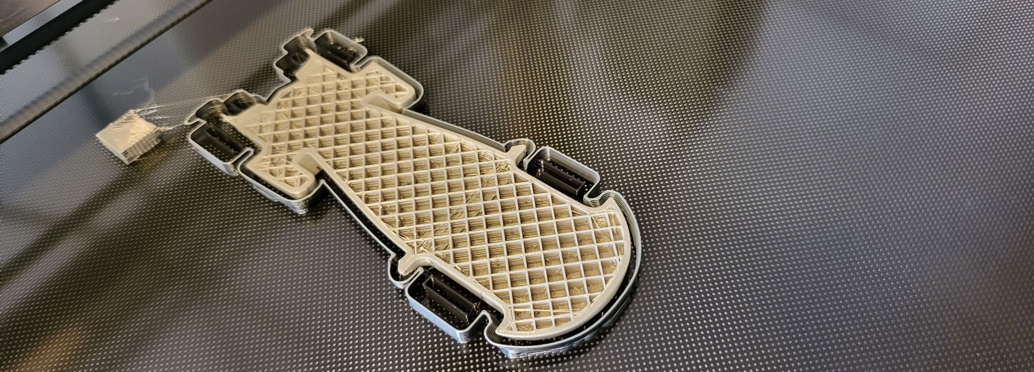

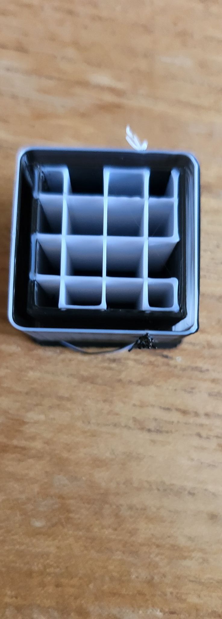

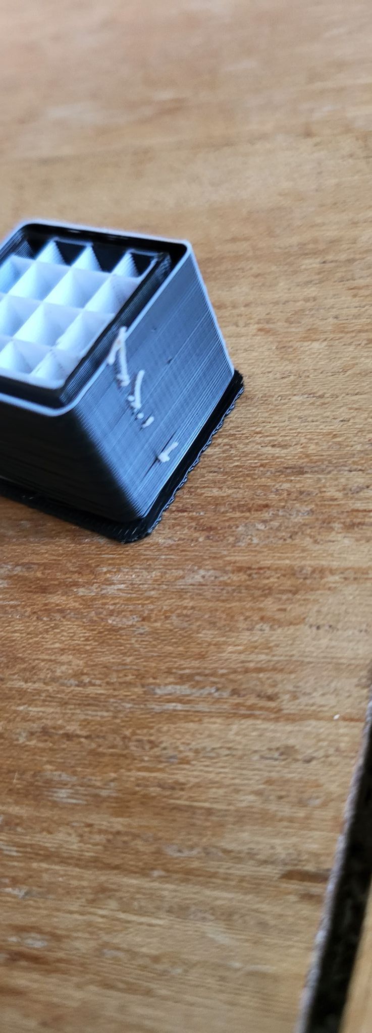

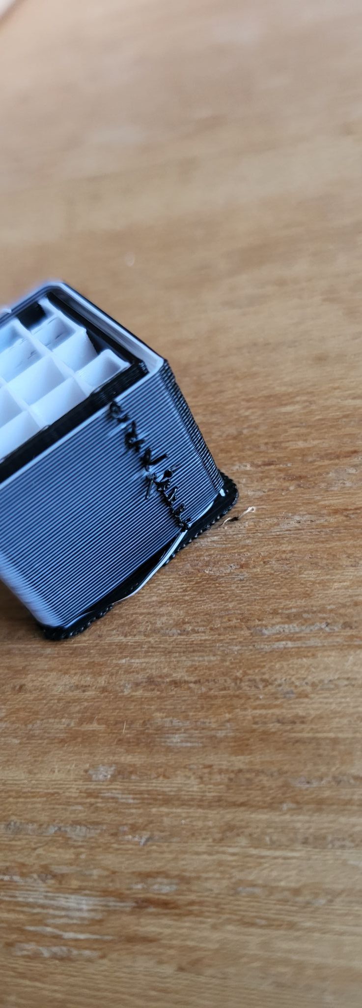

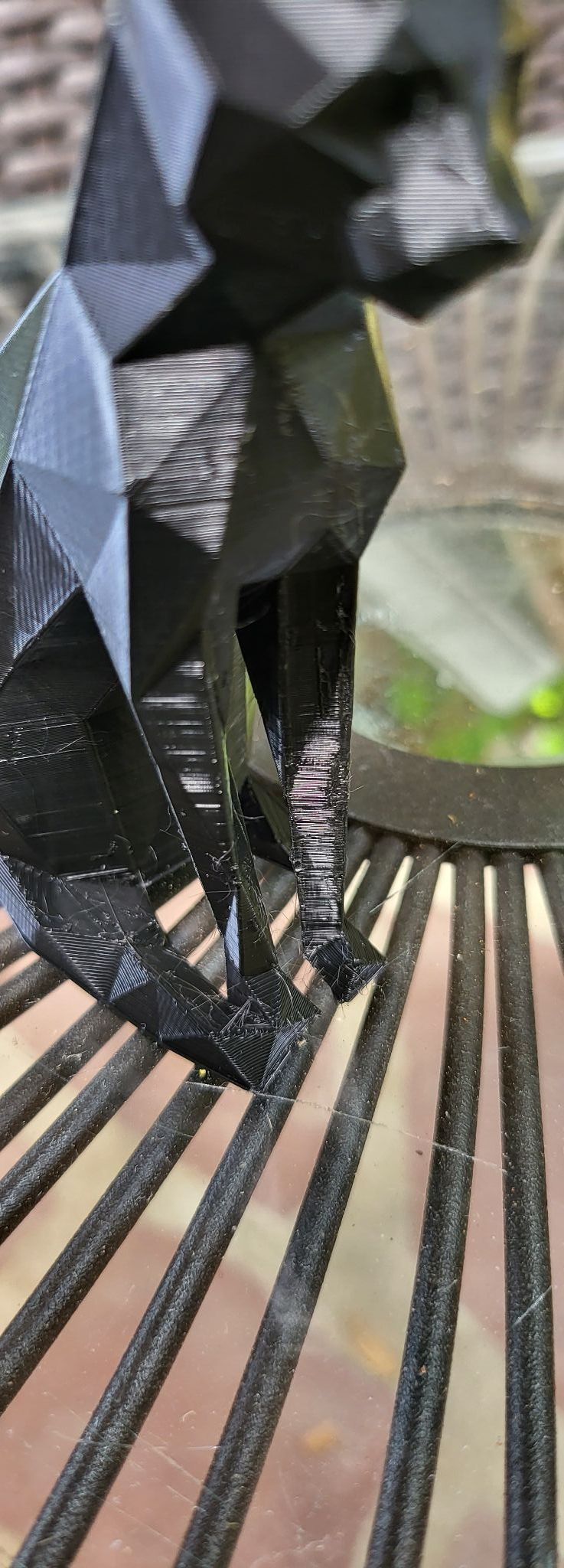

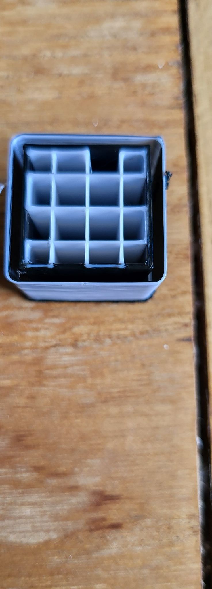

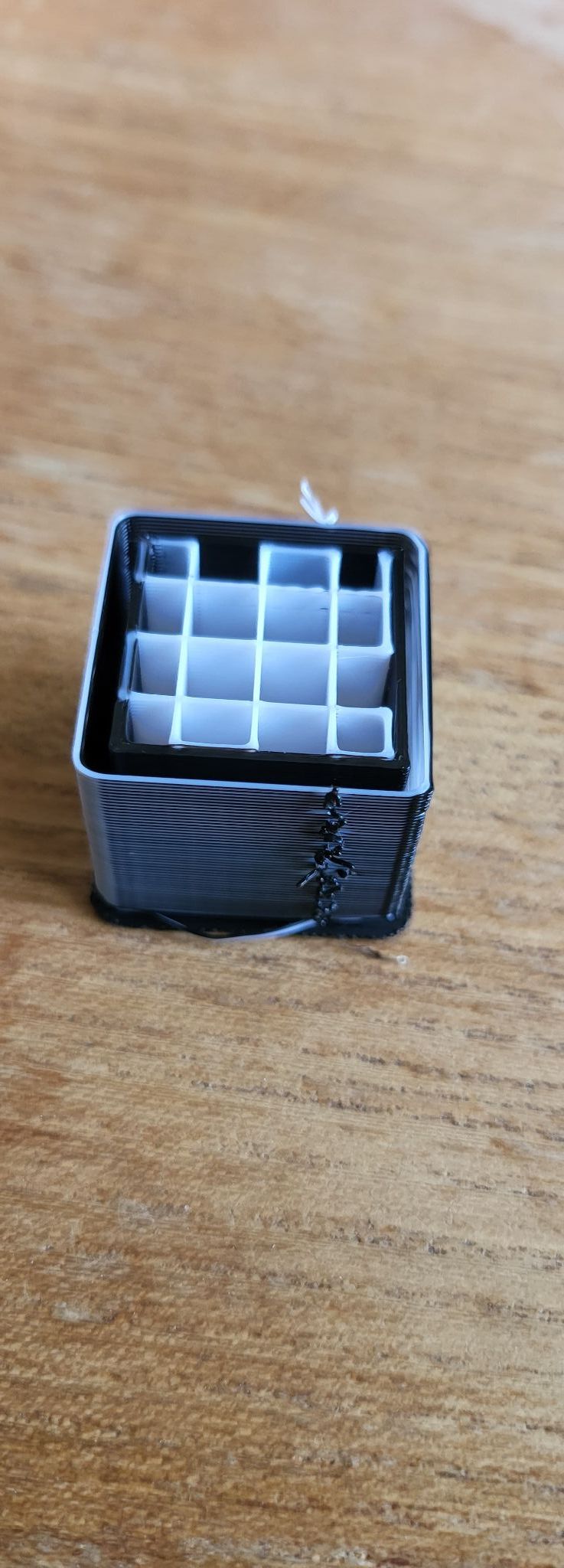

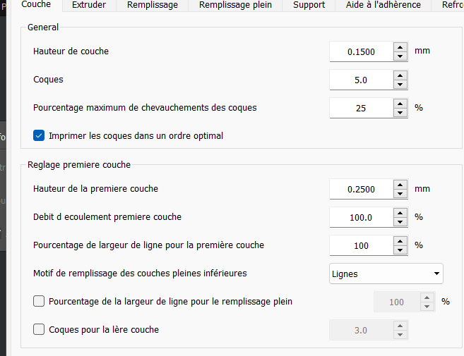

methylene67 Posté(e) Juin 3, 2022 Posté(e) Juin 3, 2022 Il y a 14 heures, dan40 a dit : les lignes de la bordure ne sont pas solidaires, elles se détachent les unes des autres. dans iedamaker j ai "pourcentage de chevauchement des coques , c est cela que je dois augmenter? merci je vais faire un essai. merci je viens de re imprimer le cube de test, joli mais des filaments dépassent! Ce n'est pas la couture comme l'as dit @Savate mais il s'agit du bouclier de purge, et c'est donc normal que des fils s'agglomèrent dessus au changement de tête, il est justement fait pour cela et que ça ne finisse pas sur la pièce.
Savate Posté(e) Juin 3, 2022 Posté(e) Juin 3, 2022 il y a 37 minutes, methylene67 a dit : Ce n'est pas la couture Si, c'est la couture ... du bouclier j'avais mea culpaisé dans un post postérieur 1

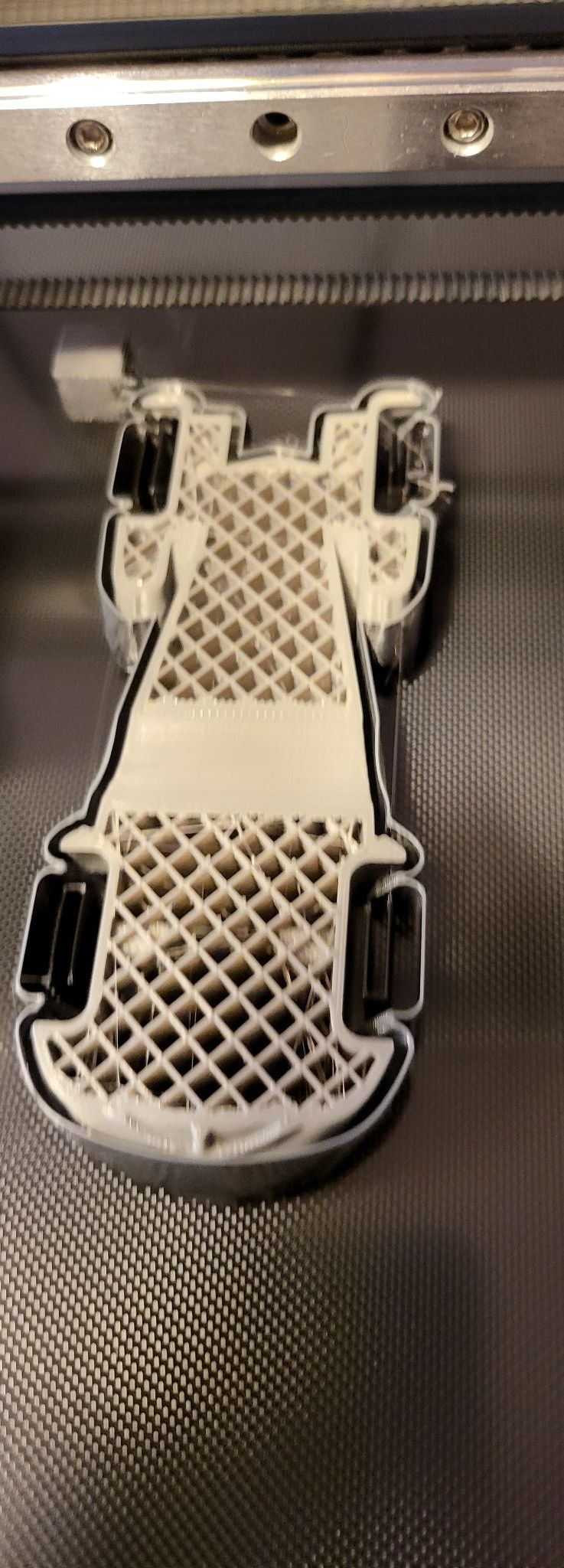

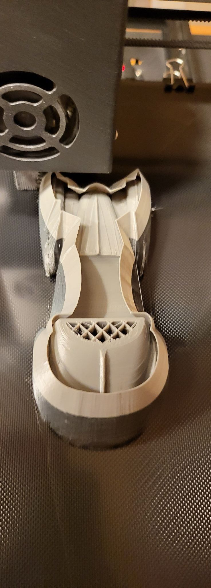

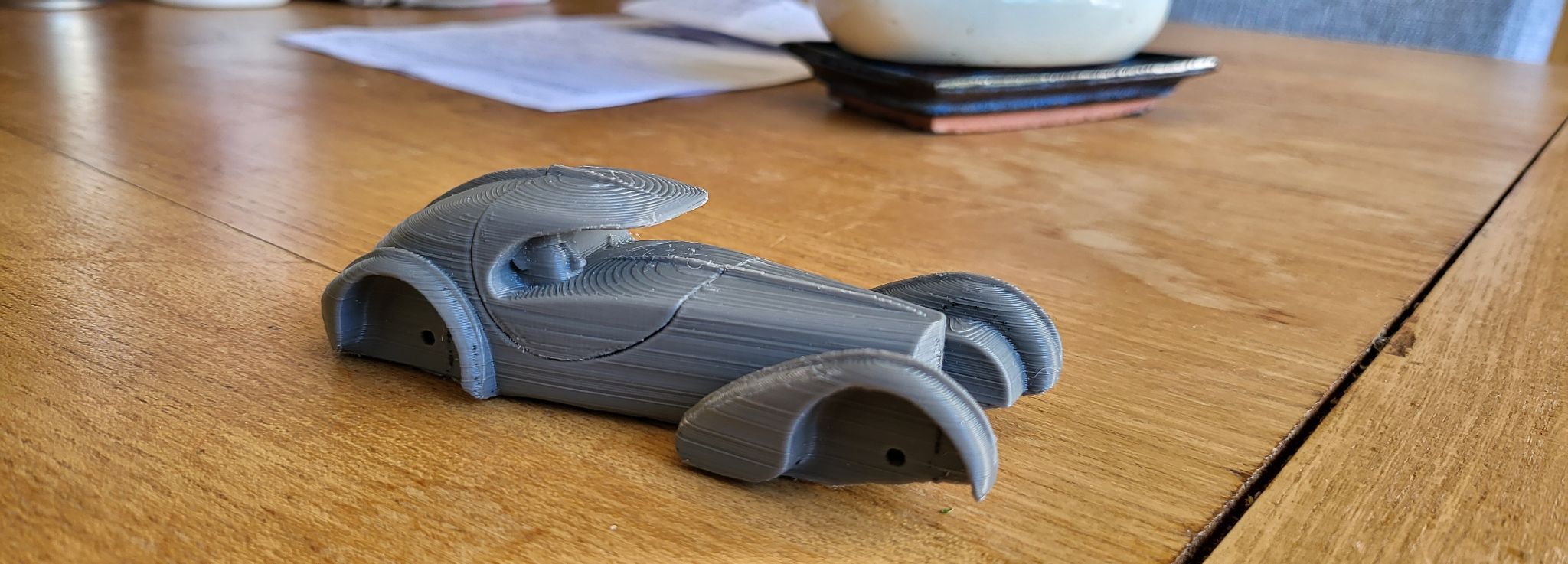

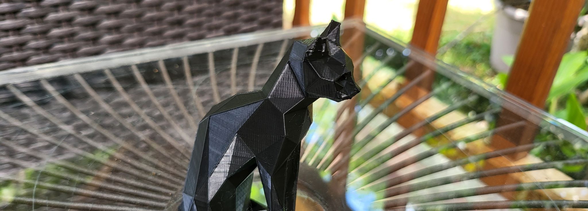

dan40 Posté(e) Juin 3, 2022 Auteur Posté(e) Juin 3, 2022 (modifié) nouveaux réglages, quelque imperfections sur la tête et la pate gauche, dans l'ensemble c est pas mal. Modifié (le) Juin 3, 2022 par dan40
hcl28 Posté(e) Juin 4, 2022 Posté(e) Juin 4, 2022 Salut, Cela semble être bien partie, c'est quoi ? @+

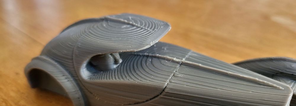

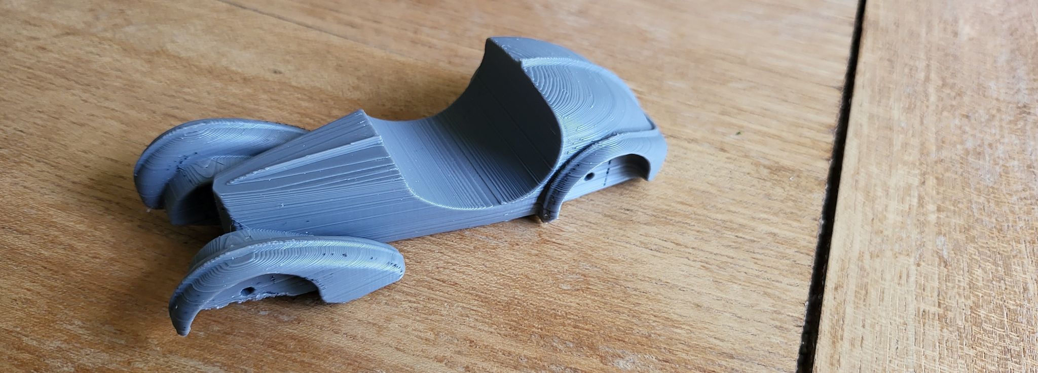

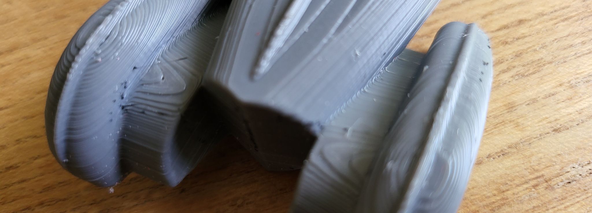

dan40 Posté(e) Juin 5, 2022 Auteur Posté(e) Juin 5, 2022 les details restent à affiner. y a t'il un réglage pour avoir une surface plus lisse?
hcl28 Posté(e) Juin 5, 2022 Posté(e) Juin 5, 2022 Salut, L'impression c'est faite avec quelle précision en hauteur 0.2 / 0.25 / 0.3 ?, quel slicer ? @+

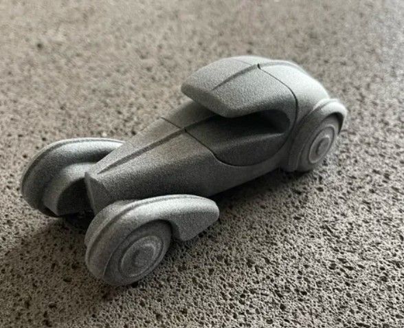

hyoti Posté(e) Juin 5, 2022 Posté(e) Juin 5, 2022 il y a 15 minutes, hcl28 a dit : Salut, L'impression c'est faite avec quelle précision en hauteur 0.2 / 0.25 / 0.3 ?, quel slicer ? @+ Tu veux dire épaisseur de couche ? Le design est beau mais pas réaliste, l'axe des roues avant est après (avant) le capot !! @dan40 belle progression!!
methylene67 Posté(e) Juin 5, 2022 Posté(e) Juin 5, 2022 il y a 57 minutes, hyoti a dit : Tu veux dire épaisseur de couche ? Le design est beau mais pas réaliste, l'axe des roues avant est après (avant) le capot !! @dan40 belle progression!! Bah si faut imaginer le moteur à l'air libre, et le coffre à l'avant !

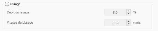

dan40 Posté(e) Juin 5, 2022 Auteur Posté(e) Juin 5, 2022 ideamaker 0.2 d'epaisseur. y a t il un moyen de lisser la surface? c'est une représentation design de la Bugatti Atlantic. C EST UNE PROPULSION!
hcl28 Posté(e) Juin 5, 2022 Posté(e) Juin 5, 2022 (modifié) Il y a une fonction dans Ideamaker pour lisser les surfaces, pare contre cela augmente significativement le temps d'impression Voir Onglet remplissage plein Modifié (le) Juin 5, 2022 par hcl28
hcl28 Posté(e) Juin 5, 2022 Posté(e) Juin 5, 2022 Quand tu parles de nervures , c'est en rapport avec les différents "étages" apparaissant sur impression au niveau des géométries non planes ?, si oui essayer une epaisseur de couches de 0.10 ou moins, mais le temps d'impression va exploser.
dan40 Posté(e) Juin 5, 2022 Auteur Posté(e) Juin 5, 2022 0.2 en épaisseur de couche est ce suffisant. a quoi sert de l augmenter? merci ok j essaierai 0.1 merci
hcl28 Posté(e) Juin 5, 2022 Posté(e) Juin 5, 2022 Justement faut baisser hauteur des couches, pour réduire ce phénomène, fait un essai dans IdeaMaker en faisant varier les hauteur de couches et regarde ce que cela donner quand tu fait un aperçu avant impression.

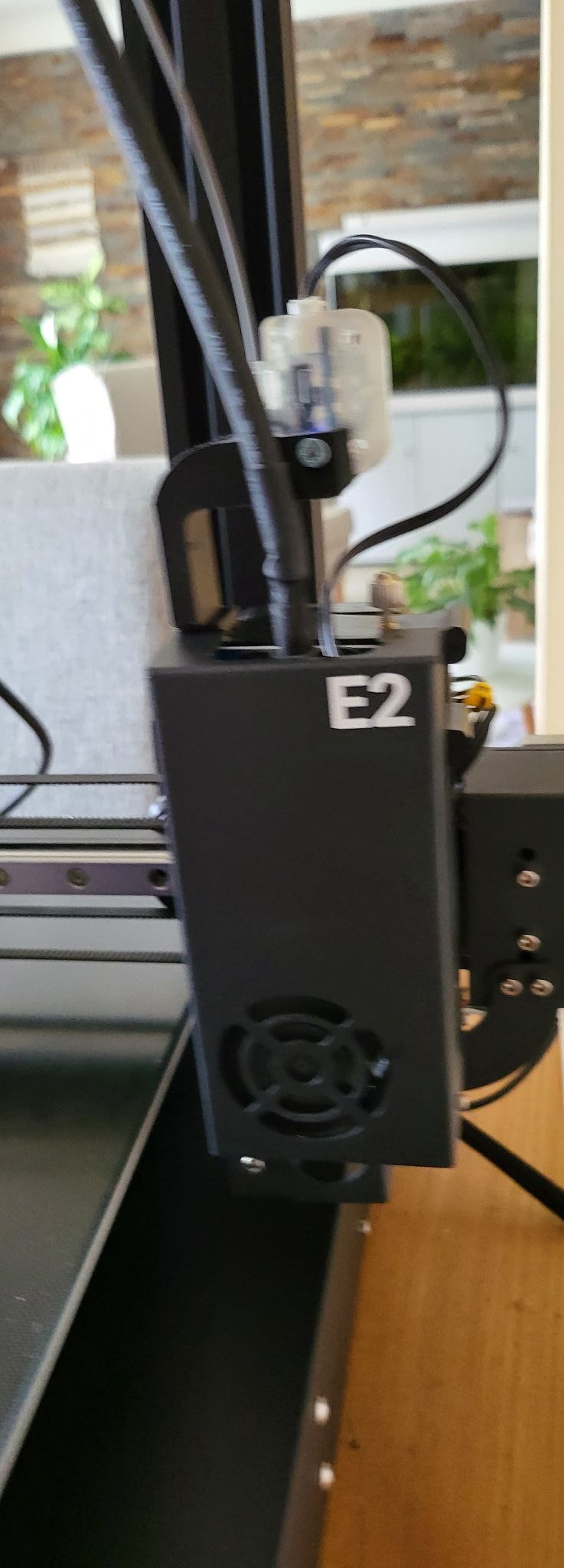

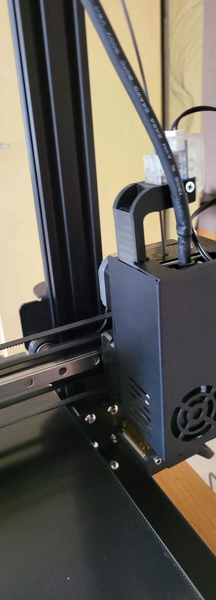

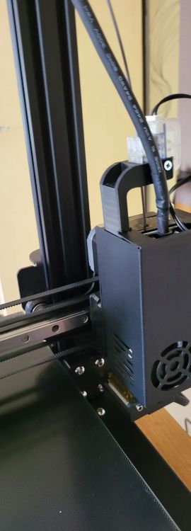

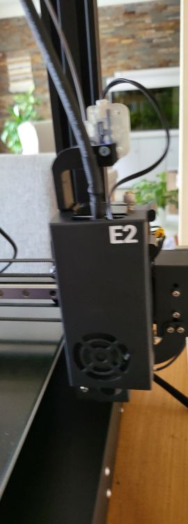

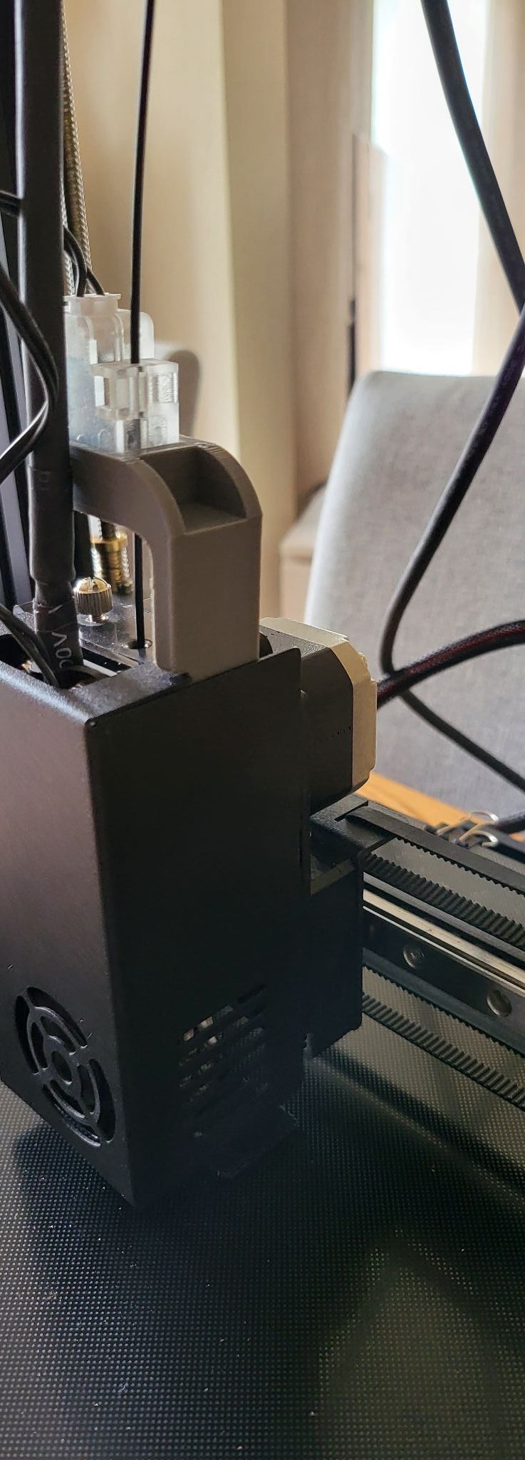

dan40 Posté(e) Juin 5, 2022 Auteur Posté(e) Juin 5, 2022 ok merci autre question: je vais démonter les têtes (bmg) pour installer des supports de détecteur de filament. dois je re-régler la hauteur des deux têtes par rapport au bed à l'issue . merci premier essai mode miroir:
methylene67 Posté(e) Juin 5, 2022 Posté(e) Juin 5, 2022 Il vaut mieux oui, il y a toujours un peu de jeu dans les vis. Par contre tu imprimes des courbes (la Bugatti), et donc plus la courbure est prononcée dans le sens horizontal (plus on se rapproche du plat), et moins de couches sont nécessaires pour atteindre le haut de la courbe, donc en effet, diminuer la hauteur de couche améliorera la qualité en sachant que tu ne pourras descendre en-dessous de 0.1 mm de hauteur de couche avec une buse de Ø 0.4 mm (ce qui améliorera la qualité par 2, mais augmentera la durée d'impression par 2). De mémoire, sous Ideamaker avec l'outil modifier, tu dois pouvoir changer la hauteur de couche "ponctuellement" sur la zone qui t'intéresse il me semble (tout comme le remplissage et bien d'autre option). regarde sur internet le tutoriel Youtube ci-dessous : Enfin, si tu veux lisser ta pièce pour encore une meilleure qualité, il ne te restera plus que le post-traitement (ponçage manuel, mastic, peinture primaire ect ...), ou éventuellement changer le sens d'orientation d'impression de la pièce, qui améliorera la zone en question, mais en fonction de ta pièce le défaut de qualité apparaîtra à un autre endroit (gênant ou non), cette dernière astuce valant également et avant tout pour les questions de résistance quand tu feras des pièces "utiles" et mécaniques. Ils existent également des produits de lissage pour le PLA (certains plus dangereux que d'autres).

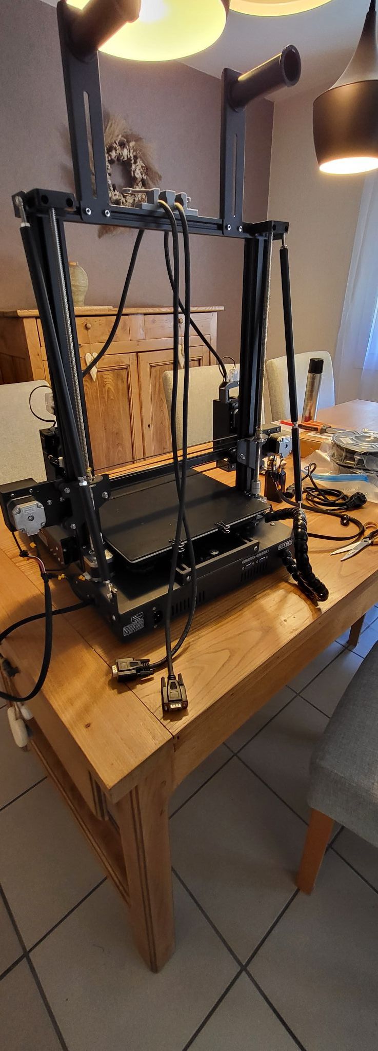

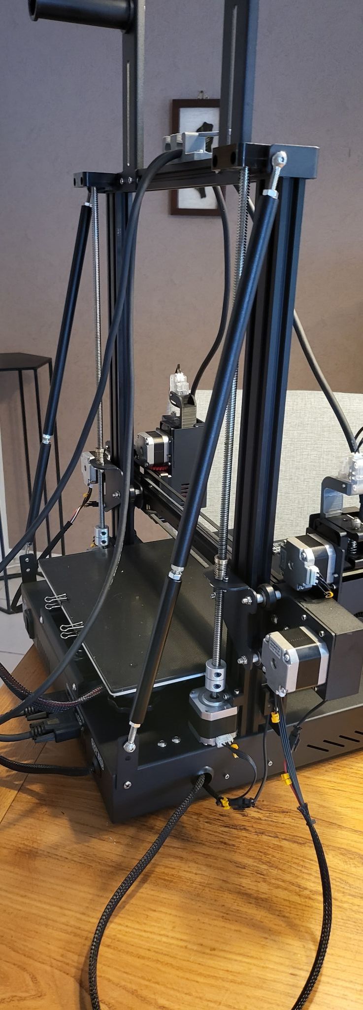

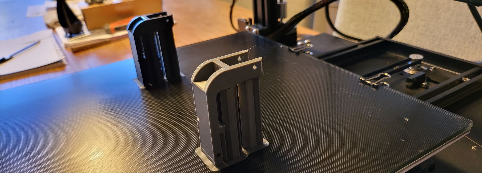

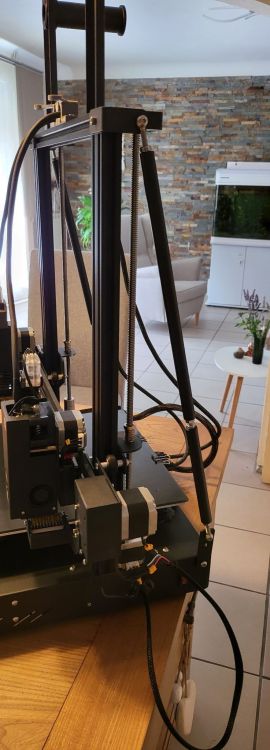

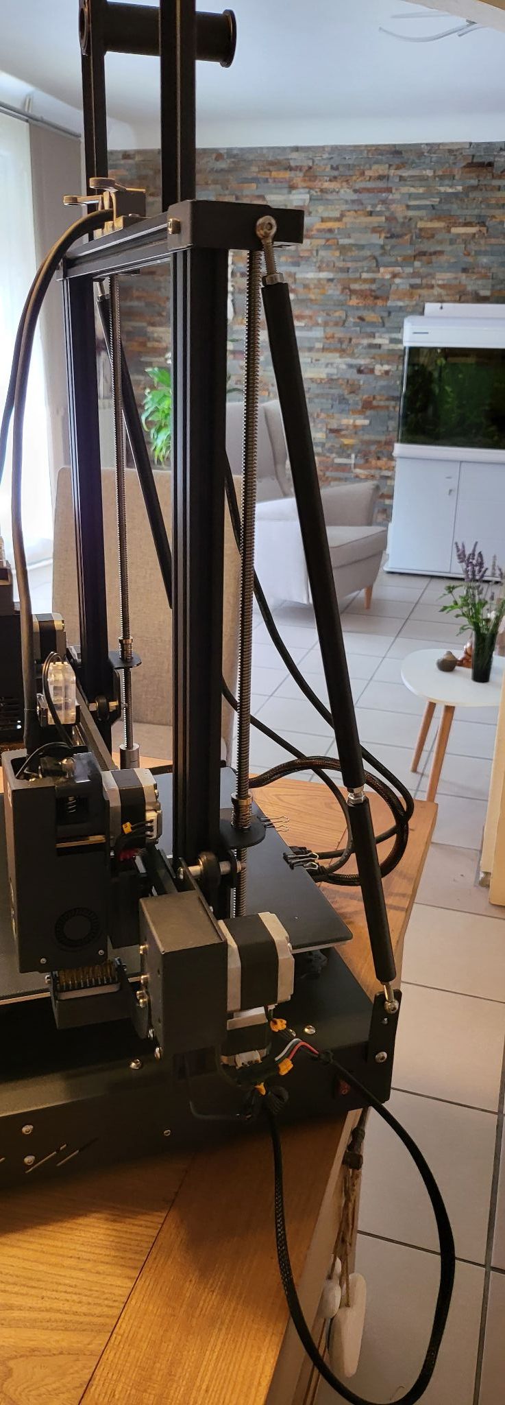

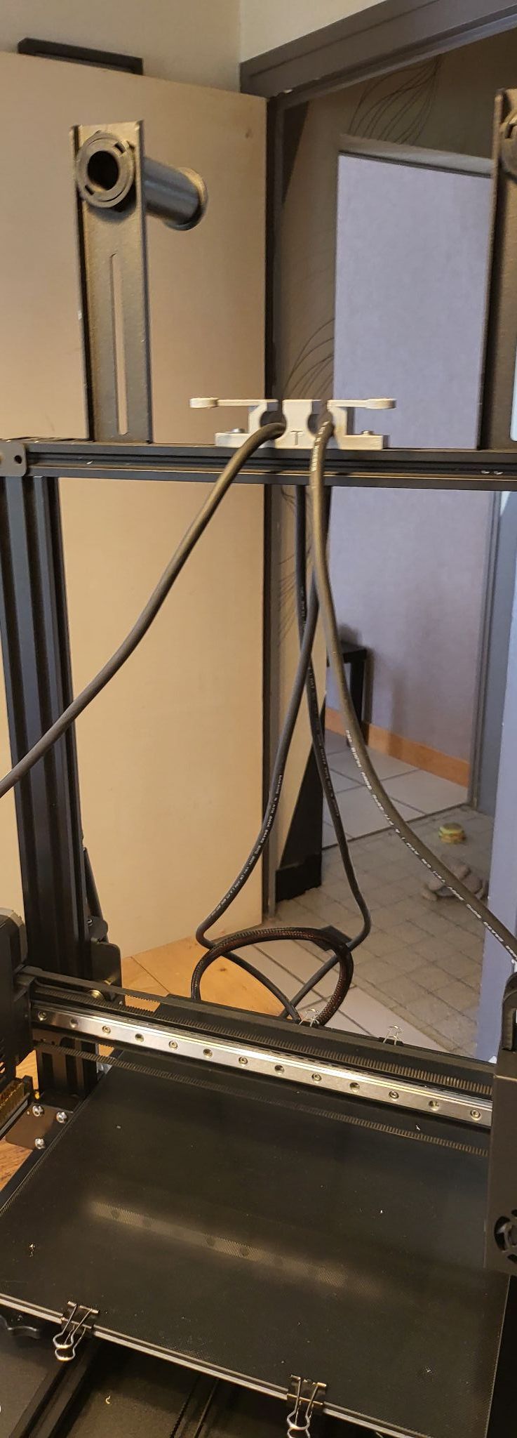

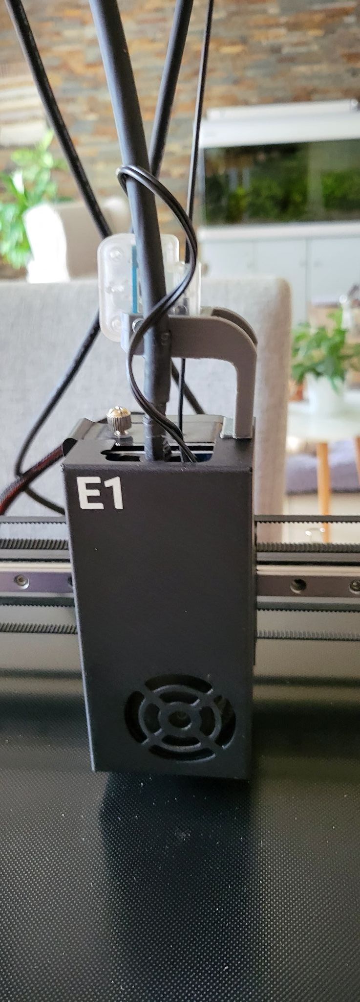

dan40 Posté(e) Juillet 3, 2022 Auteur Posté(e) Juillet 3, 2022 Installation barres de renforts et guide fils et filaments 2
methylene67 Posté(e) Juillet 3, 2022 Posté(e) Juillet 3, 2022 Personnellement j’aurais commencé par virer les bobines d’en haut, qui amplifient énormément les vibrations principalement du plateau, par un bras de levier de 60 cm avec 2 kg, soit un moment d’environ 12 N.m (calcul grossier).
dan40 Posté(e) Juillet 4, 2022 Auteur Posté(e) Juillet 4, 2022 c est prévu mais la pièce ou va aller l imprimante est en travaux.
