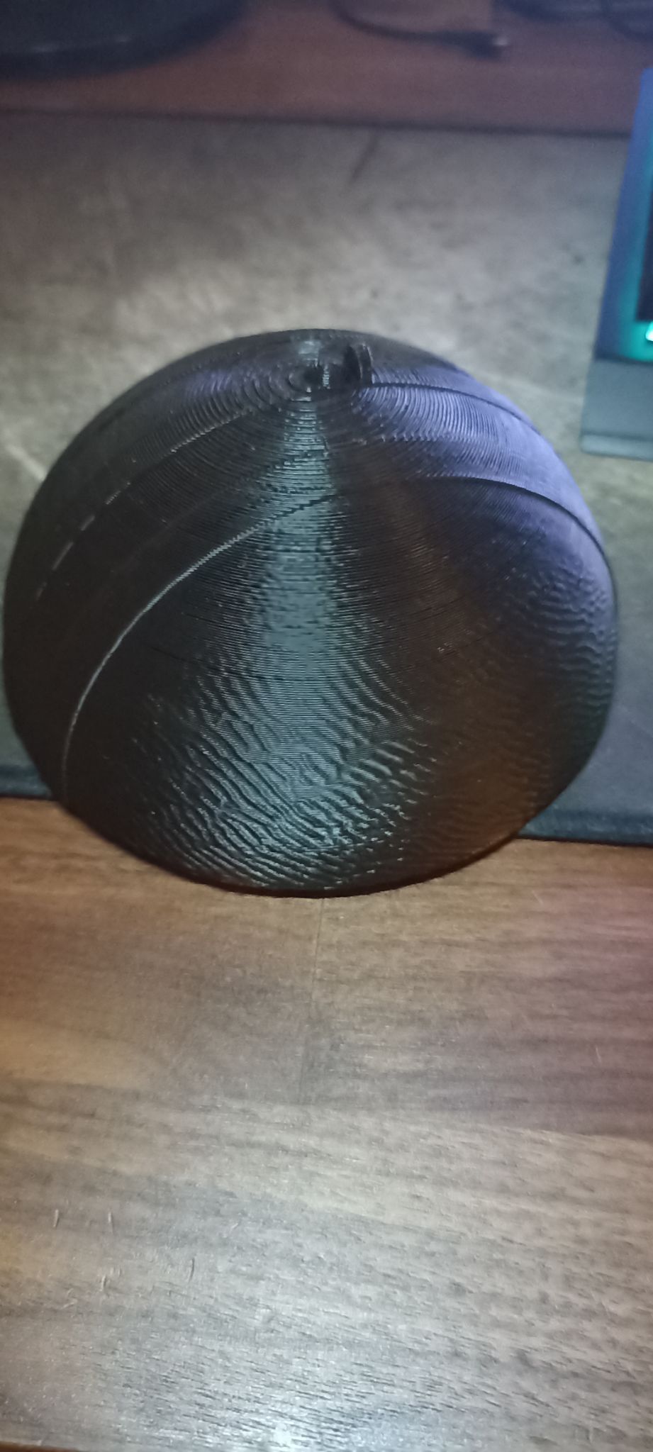

Salut tout le monde, j'ai fait l'acquisition d'une Ender 3 il y a de ça a peu près un mois, tout ce passait plutôt bien et du jour au lendemain elle s'est mise a me faire des motifs en relief sur les parois externe de mes impression.(photo)

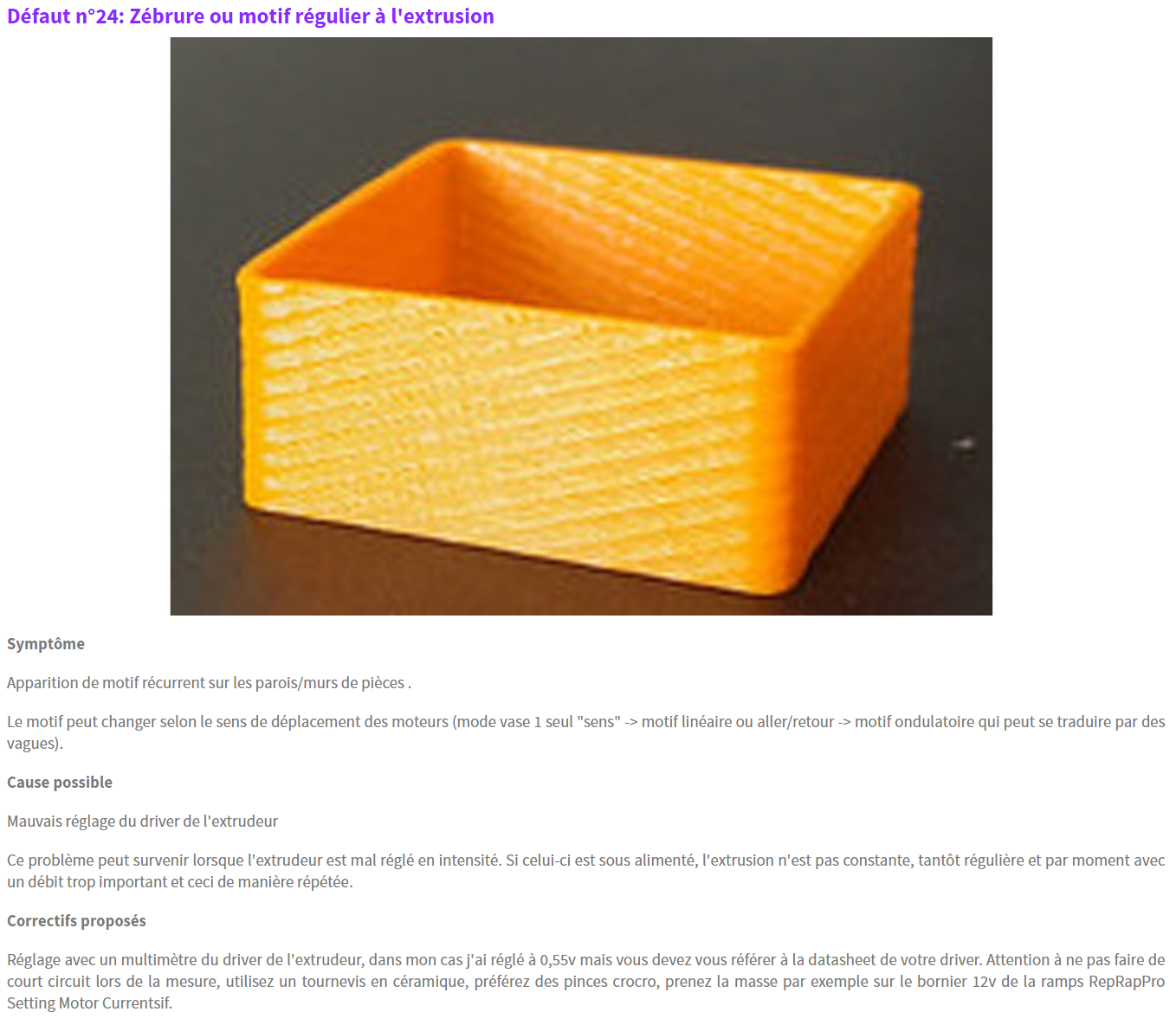

J'ai cherché si d'autre personnes avait eu un problème similaire mais je n'ai pas trouvé grand chose a part un site qui répertorie certains défauts récurent et dans cette liste il y en a un qui ressemble beaucoup au miens et qui parle ducoup de zébrure. La solution serai apparemment de bidouiller avec un multimètre pour régler l'intensité de l'extrudeur.
Vu que je ne mis connait pas trop a ce niveau la et que ca m'a l'air un peu technique et galère, je viens ici pour savoir si il y a peu être une  autre solution ou peut être je me trompe sur mon problème.

Pour info sur les imprimantes récentes les TL smoother ne servent a rien.
Là tu as un réglage mécanique qui a sauté, regardes si tu n'as pas de jeu dans la tête d'impression, au niveau du bed.
si c'est le cas il te suffit de resserrer les excentriques, les éléments doivent pouvoir bouger fluidement et ne pas avoir de points durs.

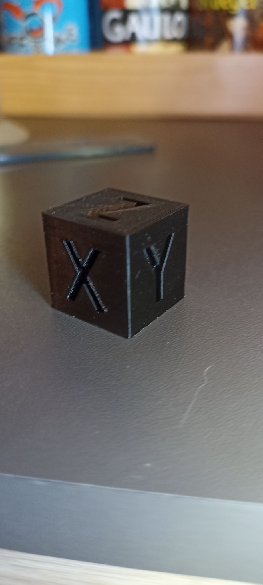

Il faudrait voir une impression d'un cube.
Je me dit que cela peut aussi venir d'une très légère sur-extrusion, voir du type de motif et pourcentage de remplissage utilisé pour une épaisseur de coque trop faible.
Mais le plus probable semble un truc physique, comme un tube PTFE qui bouge ( pneufit sans bague de fixation) ou les points souligné par IdealNight.

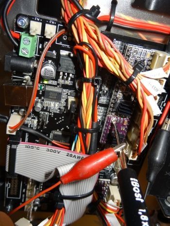

Pour l'ajustement des VRef si tu a un multimètre  réglé sur l'échelle 2 Volts continu. est un petit tournevis avec un manche non conducteur c'est pas le plus compliqué ( le top c'est d'avoir une troisième main ou une des sonde du multimètres avec pinces croco )
Source image : un site qui n'existe plus http://www.k8xxx-3dprinters.crimed.be/w/index.php/Adjusting_the_stepper_drivers/fr
Citation
utiliser un tourne-vis à extrémité métallique auquel la sonde + du multimètre est reliée par un câble avec pinces crocodiles (et la sonde - au pôle correspondant de l'alimentation). Comme ça vous avez les mains libres pour ajuster le voltage.
En effet, le potentiomètre peut être utilisé comme point de test (c'est même l'unique point de test sur les drivers Pololu violets que l'on peut trouver en remplacement).
Après il faut trouver la bonne valeur de VRef pour ton moteur d'extrudeur or là je ne sais pas.

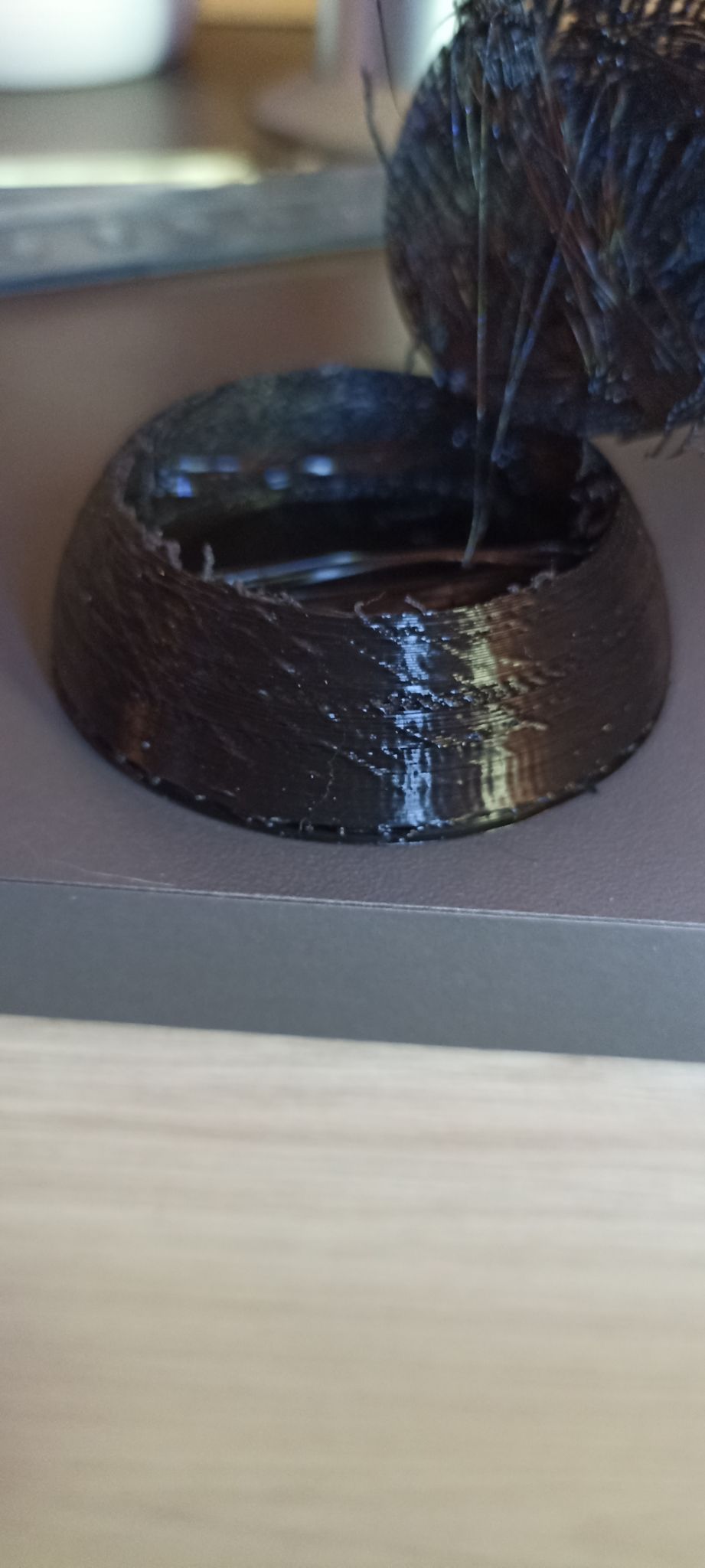

Bon ok ca viens pas du jeu que j'avais avec la tête d'impression, j'ai essayé une autre impression et un cube pour la calibration xyz et ce que je constate c'est que le défaut est présent uniquement sur les parties sphérique et un détail de plus c'est que la pièce a ce niveau la est très fragile par rapport ou quand j'avais pas le défaut, comme si les couches étaient mal soudée entre elles. Sur des parois horizontale ou vertical ca a l'air d'être correct.
