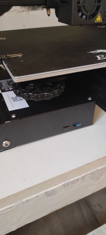

Il y a 3 heures, killianlgf a dit :
voici les seuls prises que j'ai mais quand je la branche avec un câble USB , cura ou mon pc ne l'a détecte pas.
Pour le fil bleu pas grave.
Si je vois la photo dans le bon sens, change la position de tes clips (pinces) qui fixe ta plaque sur le plateau,
ta ligne de purge va passer dessus et la buse et la tête n'aimeront pas
et positionne  les parties chromées  de la pince vers l'arrière, tu diminues ta surface imprimable.

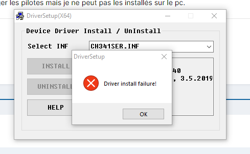

j'ai un problème , je peux télécharger les pilotes mais je ne peut pas les installés sur le pc.
soit plus précis dans tes message parce que la comme ca on peut pas aidé...
ca fait quoi quand tu installe le pilote? un message d'erreur peut être? dit nous tout
il y a 6 minutes, killianlgf a dit :
ca me fait sa. C'est tout, rien d'autre.
Quand tu lance le truc d'installation du driver, le fait tu en mode administrateur ( clic droit sur le fichier pour avoir le menu contextuel et y sélectionner "exécuter en mode administrateur" ) ?
Sinon il te faut trouver un autre installeur ( car il peut y avoir une histoire de driver signé ou non, depuis je sais plus quelle version de Windows )
Modifié (le) par PPAC
il y a 14 minutes, killianlgf a dit :
Sur ce POST la personne a le même problème que toi
pour le résoudre il a fallu qu'il face comme ca " Pour ceux qui auraient peut-être le même problème, il faut apparemment brancher le printer au PC, actualiser la liste des périphériques, et s'il n'est pas trouvé -> redémarrer le PC avec l'imprimante toujours branchée. Le PC la détecte correctement a son démarrage..."
ok , alors je l'avais fait avant , sa n'avais pas marcher , je l'ai refait et c'est bon .donc j'ai redémarrer mon pc, et maintenant sa détecte l'imprimante sur Pronterface mais je ne peux pas ouvrir de dossier dessus , en quelle source ils faut les ouvrir?
