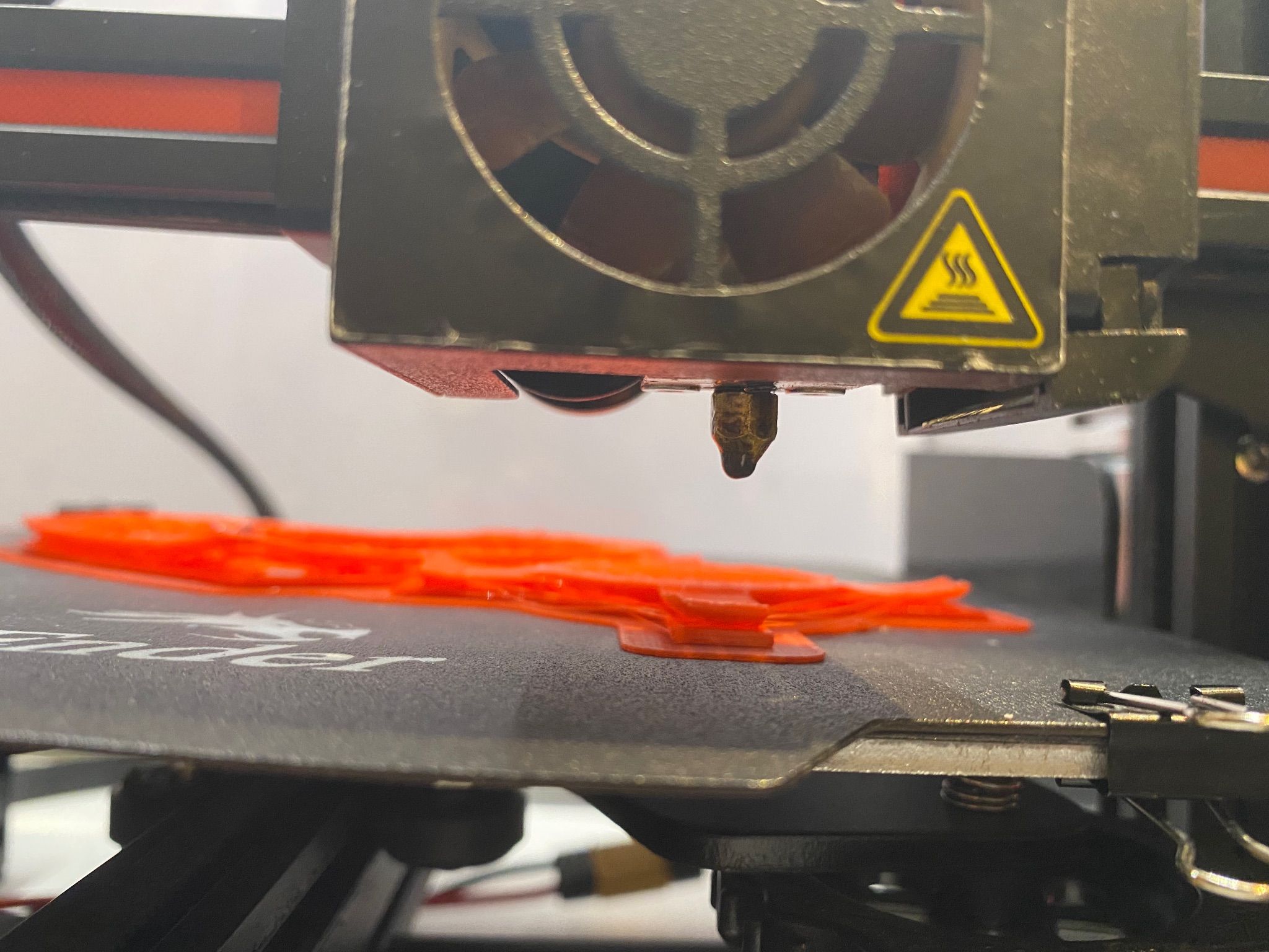

baptiste_dlrd Posté(e) Juin 14, 2022 Partager Posté(e) Juin 14, 2022 Bonjour, j’ai voulu aujourd’hui imprimé une formule 1, et le résultat est assez inattendu ! (voir photo). Avez vous une explication à cela ? Trop chaud ? Trop froid ? Je ne sais pas du tout ! J’imprime du PLA orange à 220 degrés car j’ai print des pièces qui marchaient bien à cette température. Les dernières couches ont été faites à 205 degrés, je voulais tester mais ce n’est pas mieux… A noter que la partie entourée en rouge sur l’une des photos est censée être plate… PS : je ne me plains pas forcément du strigging, mais plus de la qualité médiocre + j’utilise une ender 3 Lien vers le commentaire Partager sur d’autres sites More sharing options...

Savate Posté(e) Juin 14, 2022 Partager Posté(e) Juin 14, 2022 En plus c'est plutôt Ferrari qui a des problèmes de fiabilité en ce moment, pas trop McLaren ... Là il y a tellement de rebonds que ça en a délaminé les couches du châssis ... Oui je sors ... à fond à fond -> il y a 16 minutes, baptiste_dlrd a dit : 220 degrés Plus sérieusement 220° c'est beaucoup pour du pla (mais ce n'est pas le problème dans ce cas) ça ressemble à une très forte sous extrusion, est-ce que tu as mesuré le diamètre de ton filament ? Est-ce qu'il est proche de 1.75mm ? Lien vers le commentaire Partager sur d’autres sites More sharing options...

Savate Posté(e) Juin 14, 2022 Partager Posté(e) Juin 14, 2022 à l’instant, baptiste_dlrd a dit : Ah non pas du tout ! J’ai déjà imprimer plein de pièces avec ce filament ! Et elles étaient parfaites ! J’en été très comment ! Parfait, donc ce n'est pas le filament (la dernière impression avec lui est récente ? si non il a pu prendre l'humidité) ça vaut quand même le coup d'essayer un autre filament avant de démonter quoi que ce soit Tu peux aussi tester une extrusion de 100mm de filament après avoir fait une marque à 120 mm : si il te reste 20 mm c'est parfait (mais je n'y crois pas ) Lien vers le commentaire Partager sur d’autres sites More sharing options...

Savate Posté(e) Juin 14, 2022 Partager Posté(e) Juin 14, 2022 il y a 2 minutes, baptiste_dlrd a dit : Et aussi, pour la claibragion de l’extrudeur, je ne comprends rien ! En effet, l’orque que je fais une marque à 120mm, et que j’extrude 100mm, la marque se retrouve alors à 9mm ! Je regarde des vidéos, mais je n’ai jamais vu un écart pareil ! Aurais-tu un conseil là-dessus ? Est-ce que le filament fondu sort bien lisse pendant le test ? Si il reste 9mm tu aurais de la sur extrusion et ce n'est pas ce que disent tes photos. Est-ce que tu peux exporter les paramètres d'impression de Cura ? Lien vers le commentaire Partager sur d’autres sites More sharing options...
baptiste_dlrd Posté(e) Juin 14, 2022 Auteur Partager Posté(e) Juin 14, 2022 il y a 12 minutes, Savate a dit : Est-ce que le filament fondu sort bien lisse pendant le test ? Si il reste 9mm tu aurais de la sur extrusion et ce n'est pas ce que disent tes photos. Est-ce que tu peux exporter les paramètres d'impression de Cura ? Ah mince, pourtant c’est bien 9mm qu’il restait hier… je ne comprends plus du coup… déjà que je ne comprendrais pas grand chose . C’est vraiment bizarre si les photos disent le contraire… Comment puis-je faire pour exporter les paramètres de Cura ? Lien vers le commentaire Partager sur d’autres sites More sharing options...

Idealnight Posté(e) Juin 14, 2022 Partager Posté(e) Juin 14, 2022 Je vois du filament fondu et noir entre ta buse et le corps de chauffe. Je miserai plus sur un bouchage et du coup je ferais la titi's procédures afin d'écarter ce point. 1 Lien vers le commentaire Partager sur d’autres sites More sharing options...
Savate Posté(e) Juin 15, 2022 Partager Posté(e) Juin 15, 2022 Il y a 7 heures, Idealnight a dit : Je vois du filament fondu et noir entre ta buse et le corps de chauffe. C'est piégeux mais la photo avec la buse immonde ... c'est l'image d'un autre post Il y a 8 heures, baptiste_dlrd a dit : Voilà ! en espérant que le problème vient de là ! Au premier survol, ça ne semble pas venir de tes paramètres. Comme tu as une ender 3, il me semble que le levier de l'extrudeur en plastique est sujet à la fêlure, ce qui pourrait expliquer les variations dans l'extrusion, il faut démonter le levier pour vérifier qu'il n'est pas cassé et que le filament est bien marqué par les dents (mais pas trop) 1 Lien vers le commentaire Partager sur d’autres sites More sharing options...
baptiste_dlrd Posté(e) Juin 15, 2022 Auteur Partager Posté(e) Juin 15, 2022 Il y a 2 heures, Savate a dit : C'est piégeux mais la photo avec la buse immonde ... c'est l'image d'un autre post Au premier survol, ça ne semble pas venir de tes paramètres. Comme tu as une ender 3, il me semble que le levier de l'extrudeur en plastique est sujet à la fêlure, ce qui pourrait expliquer les variations dans l'extrusion, il faut démonter le levier pour vérifier qu'il n'est pas cassé et que le filament est bien marqué par les dents (mais pas trop) Ok merci beaucoup de ton aide ! Ça me fait vraiment plaisir ! Je vais essayer de démonter ça aujourd’hui ou vendredi (j’ai le BAC à réviser . C’est vrai qu’avant je voyais mon filament marqué par les dents de la roues mais plus maintenant…je viens d’y penser ! Je t’en redirai des nouvelles ! Petite question, si jamais il est cassé, je peux en racheter un facilement ? Lien vers le commentaire Partager sur d’autres sites More sharing options...

baptiste_dlrd Posté(e) Juin 15, 2022 Auteur Partager Posté(e) Juin 15, 2022 (modifié) Il y a 8 heures, Savate a dit : oui c'est du courant, il y a des modèles identiques mais en alu beaucoup plus solides et après le changement : réglage des 120 mm Salut @Savate! Regarde quelle découverte j’ai fait en démontant l’extrudeur ! Je t’avoue être content qu’il soit cassé, au moins ça m’explique beaucoup de choses par rapport à tous les problèmes que j’ai pu rencontrer ! Merci beaucoup de ton aide !! Et ok c’est noté, je fais le réglages des 120mm dès que j’ai acheté celui en alu ! Merci encore ! Modifié (le) Juin 15, 2022 par baptiste_dlrd 2 Lien vers le commentaire Partager sur d’autres sites More sharing options...
