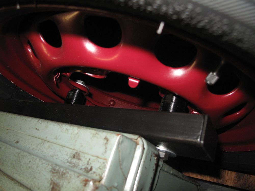

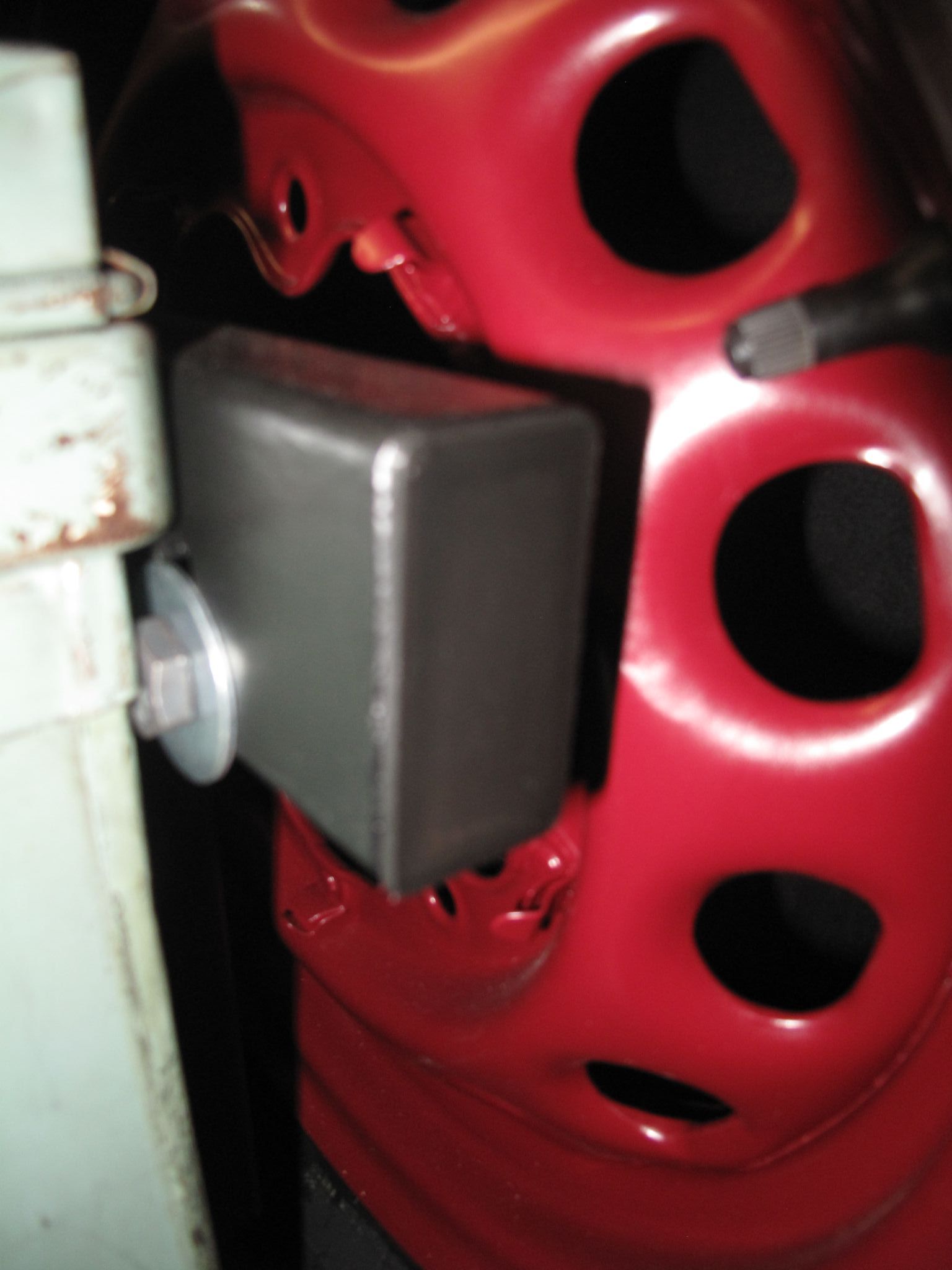

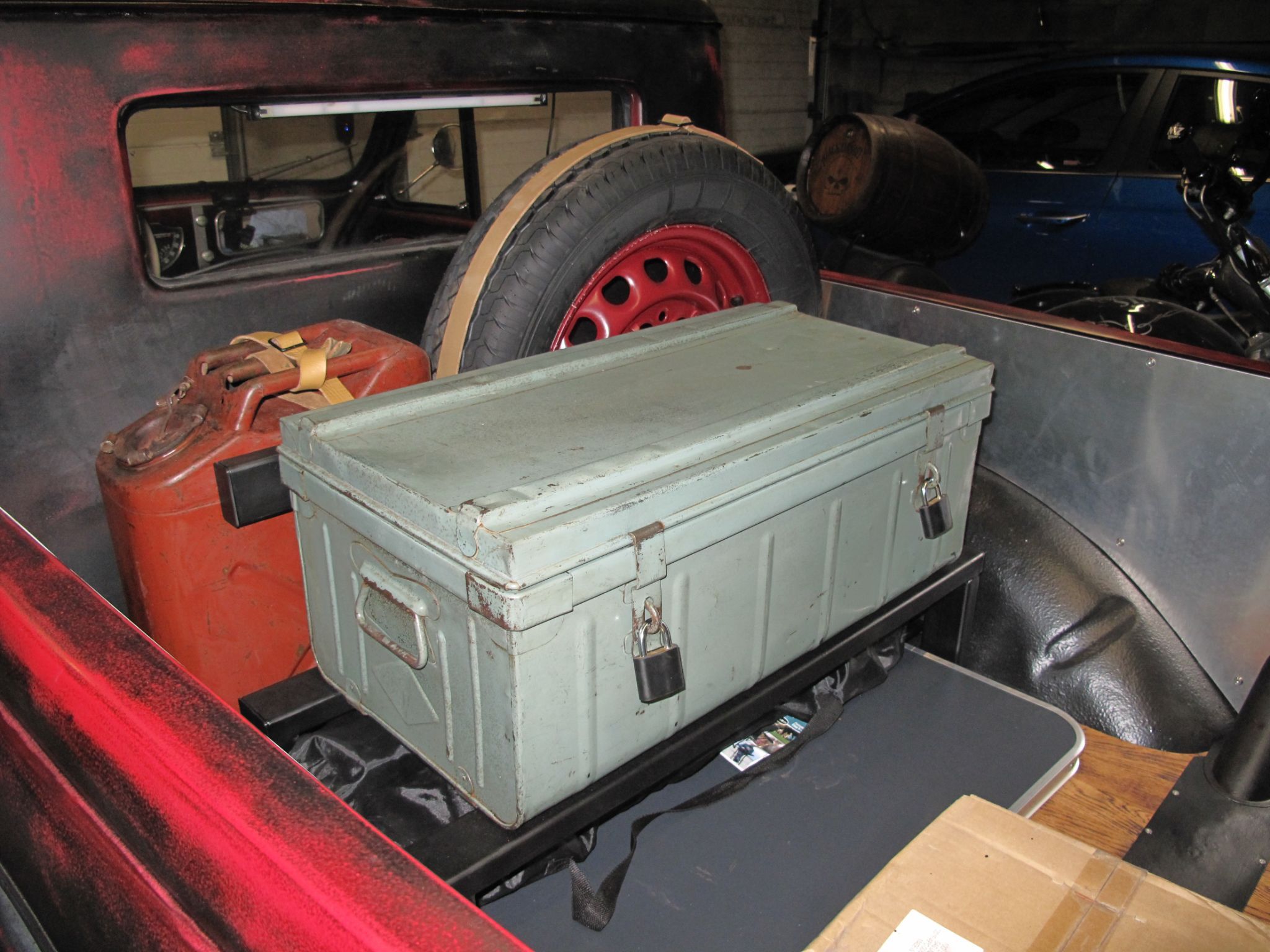

Aménagement de l'arrière avec quelques impressions 3D, table et chaises sous la malle, la roue de secours est fixée par 2 vis et écrous avec 2 "calle" en 3D entre le support et la jante, la sangle n'est la que pour la déco, sous la roue il y a une réhausse en 3D, la sangle est prise dedans (j'ai pas pensé à faire de photo).
"bouchon" pour la finition

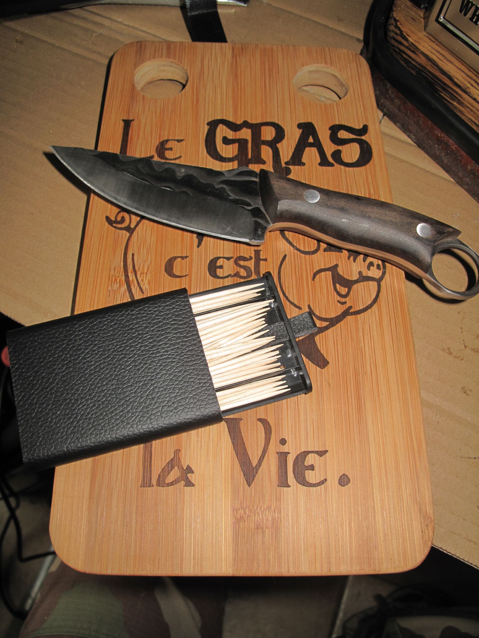

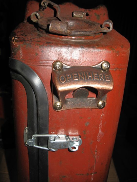

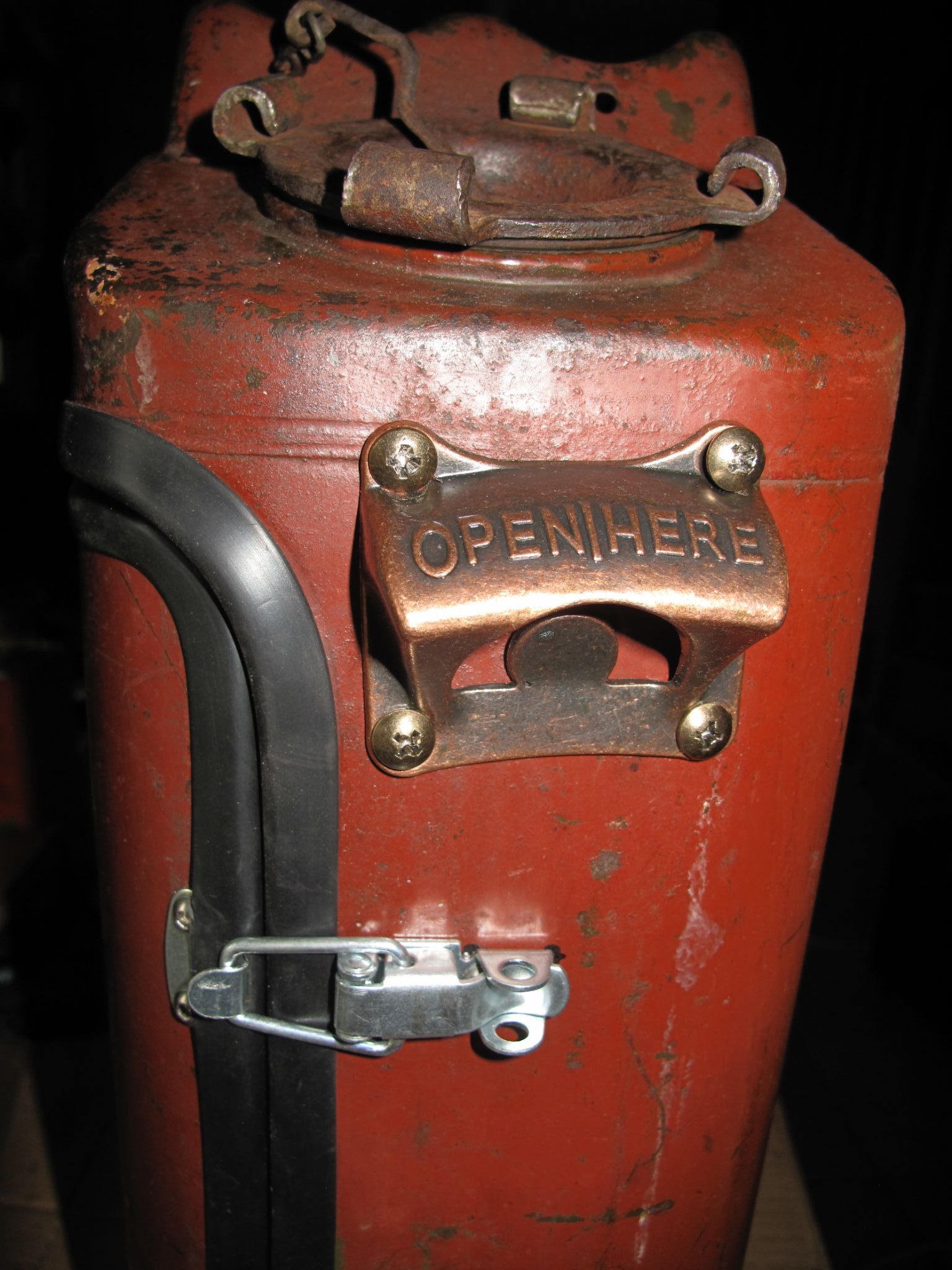

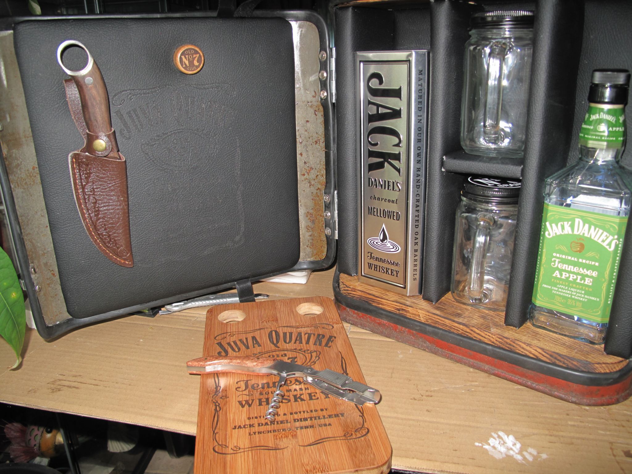

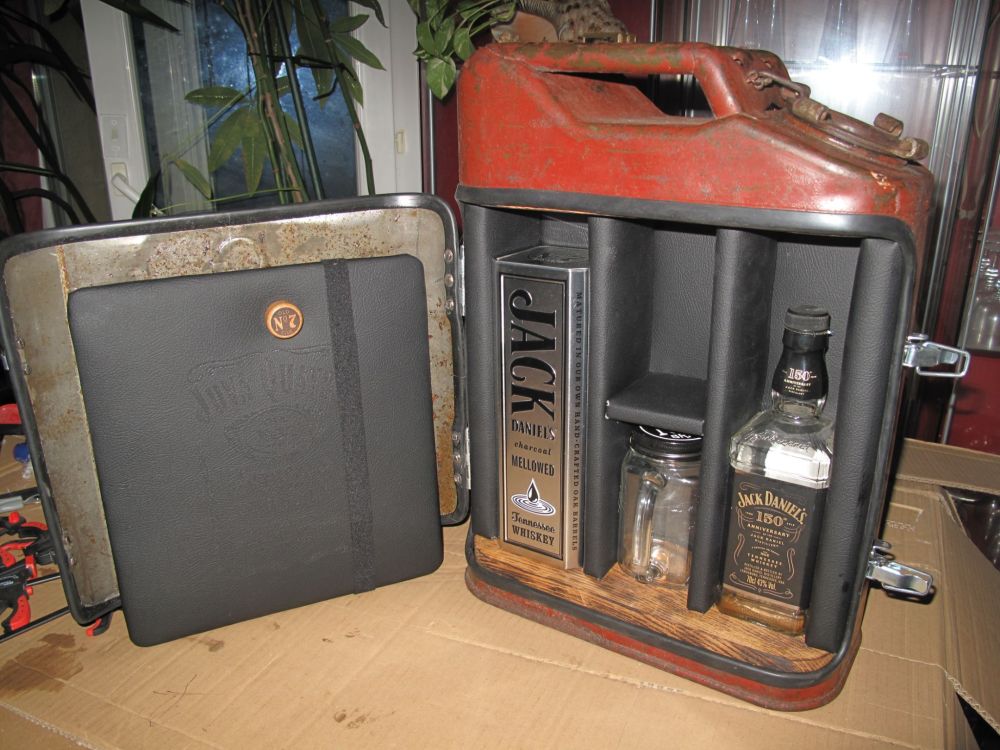

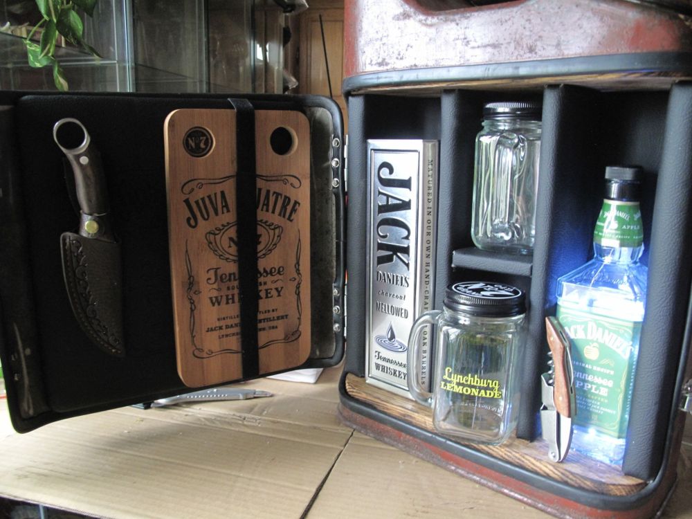

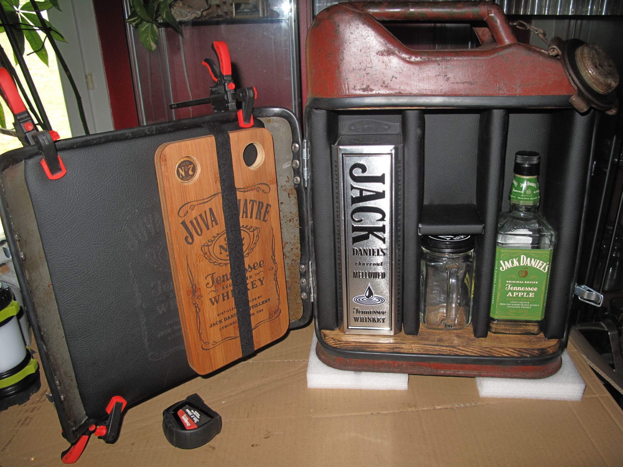

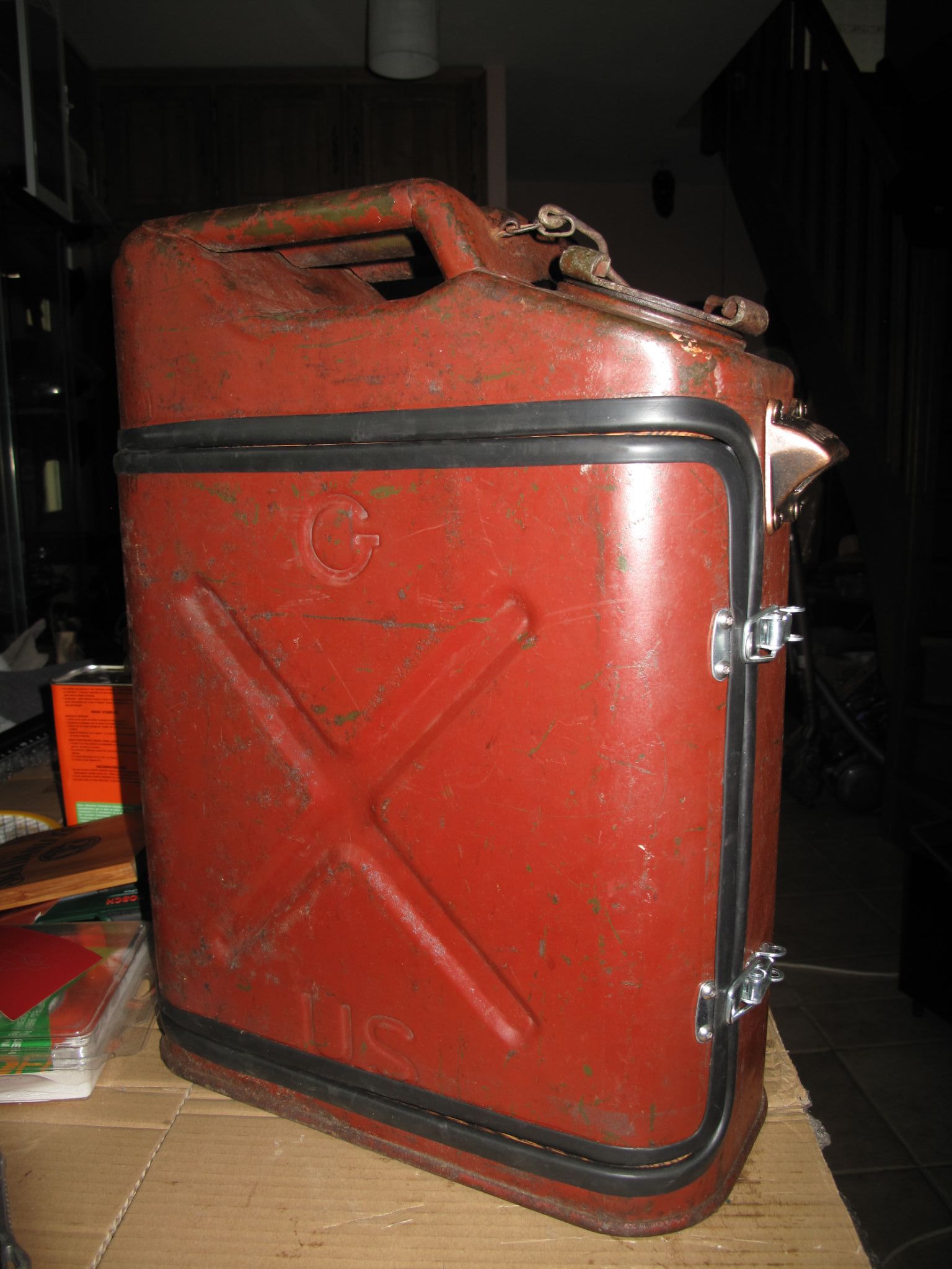

Le jerrycan étant troué, je l'ai un peu customisé...

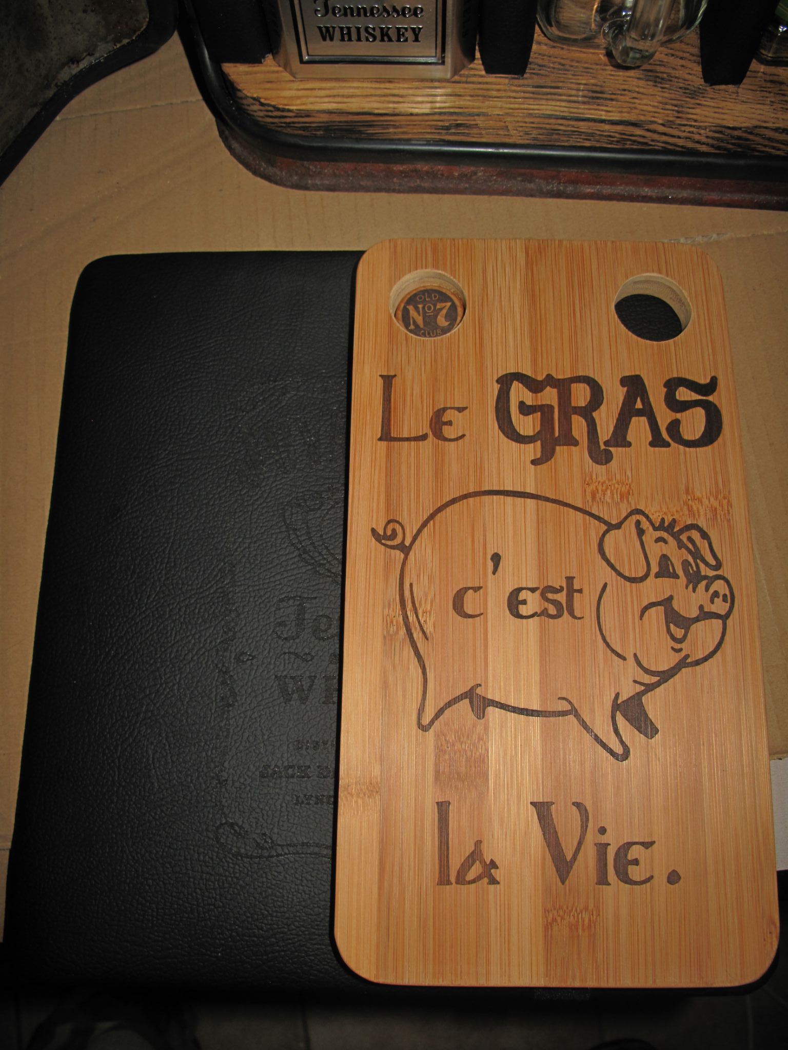

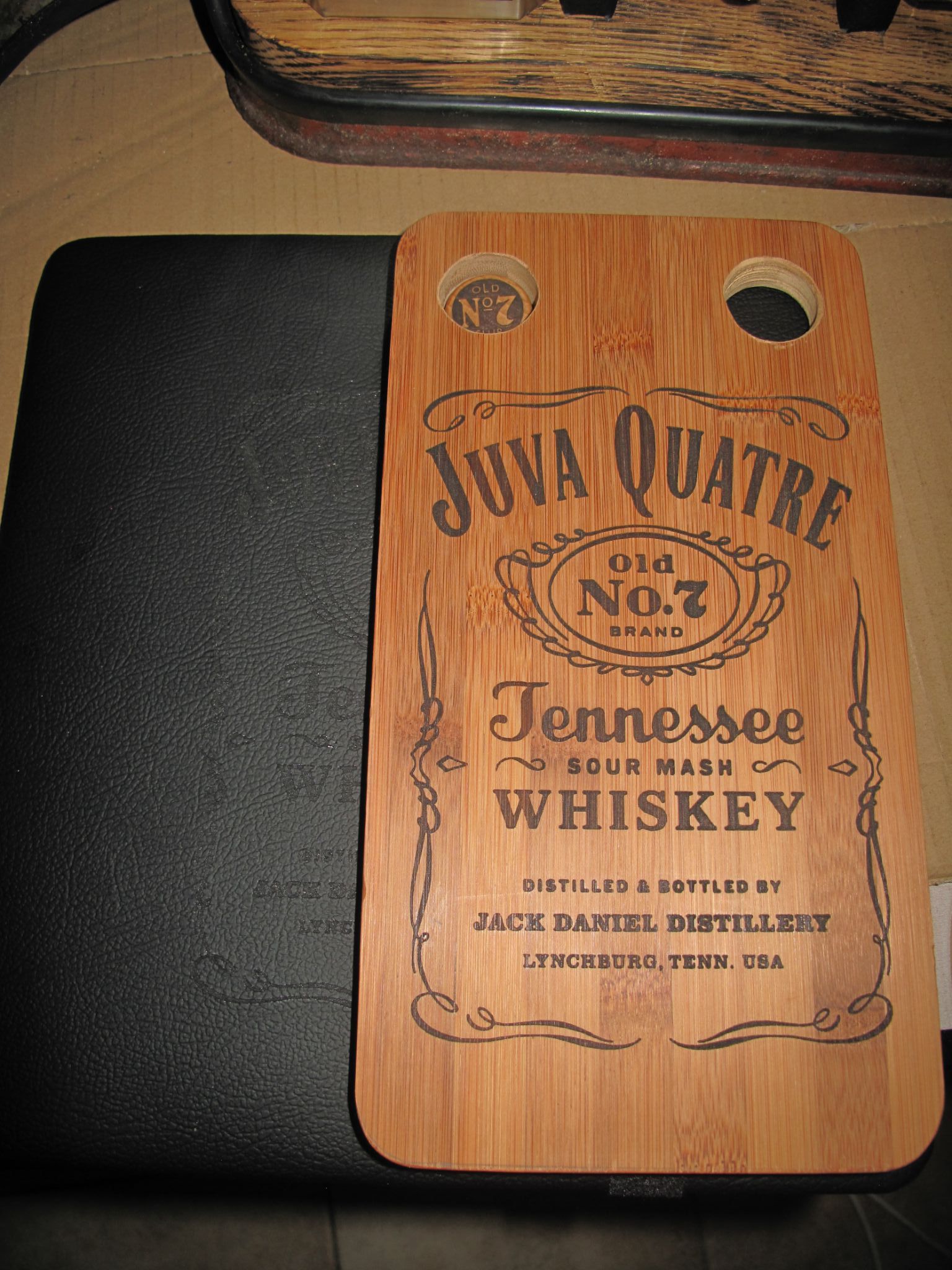

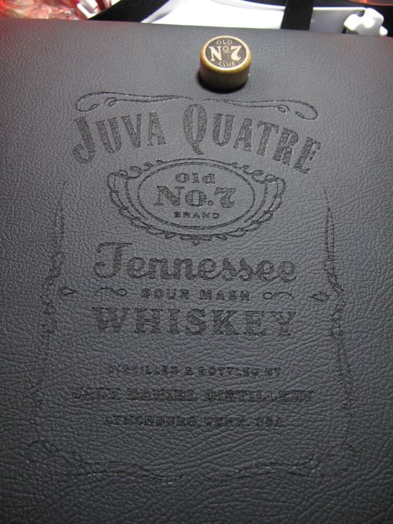

Gravure laser sur "cuir" végétale
Je doit encore fixé le cache sur la porte mais j'attend de recevoir le couteau (pour le saucisson) et l'ouvre bouteille car sur cette partie, il y aura accroché, la planche à découpé gravée au laser, un couteau et un ouvre bouteille. J'attend aussi le décapsuleur qui sera fixé sur le côté extérieur du jerrycan, avec ça on est prêt pour tout les rassemblements...

Avec quoi tu fais la gravure au laser une CNC ?

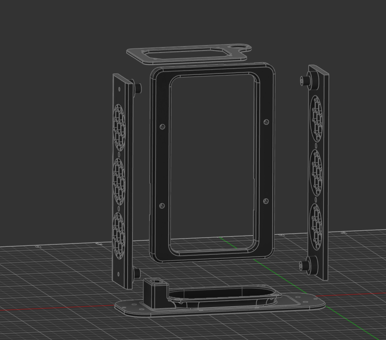

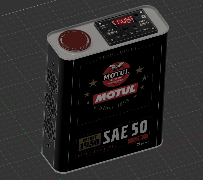

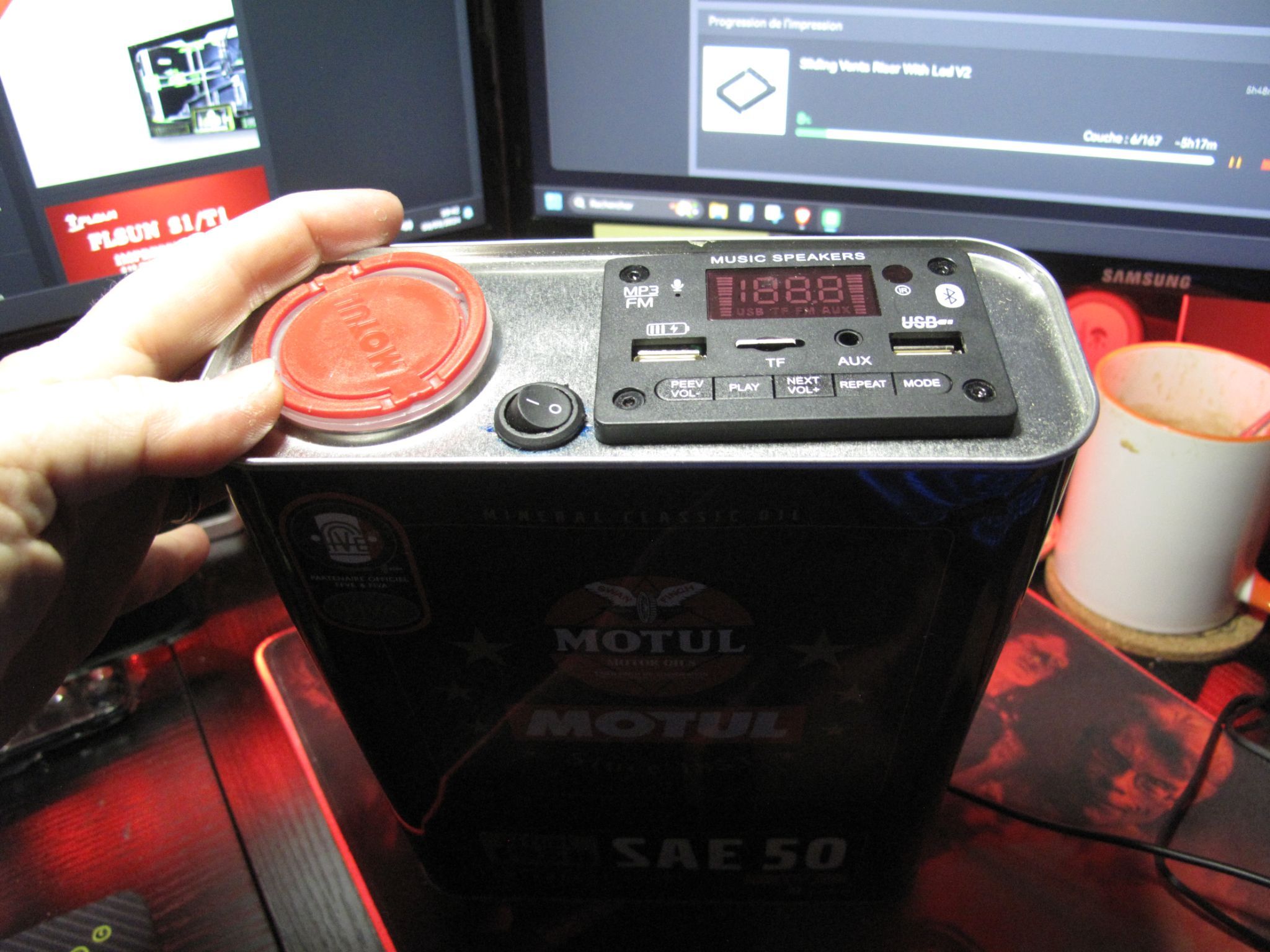

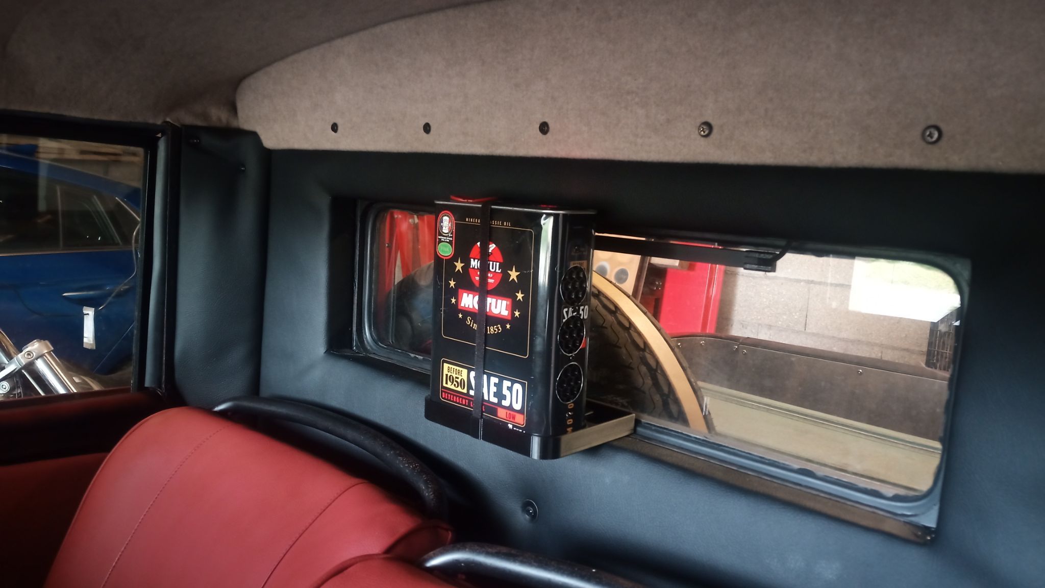

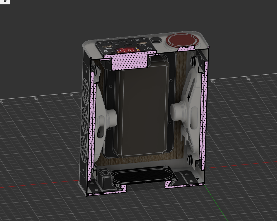

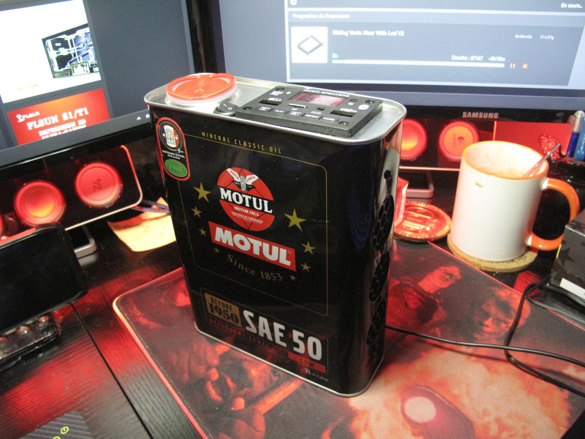

Comme je n'ai pas d'autoradio dans la voiture, je vais en faire un nomade dans le même principe que le jerricane mais avec un bidon d'huile.

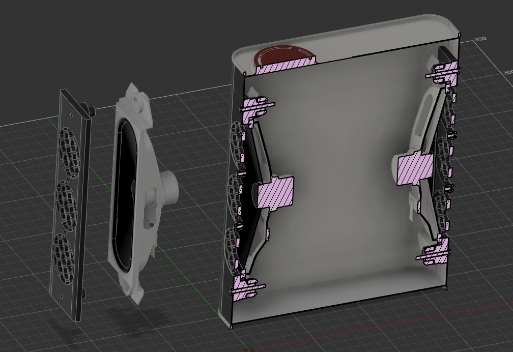

Début de la modélisation des pièces supports pour fixer les différents éléments à l'intérieur, j'ai pas tout donc je suis bloqué pour l'instant.
De l'extérieur cela devrait donner ça
Modélisation du support des HP (récup d'une TV hs)
Le tout sera alimenté par une batterie externe qui viendra entre les HP, il y aura une ouverture au cul du bidon pour pouvoir tout rentrer et la fermeture servira de support à la batterie mais il me faut avoir le modèle pour avoir les dimensions....
  • J'aime 5
  • 2 weeks later...

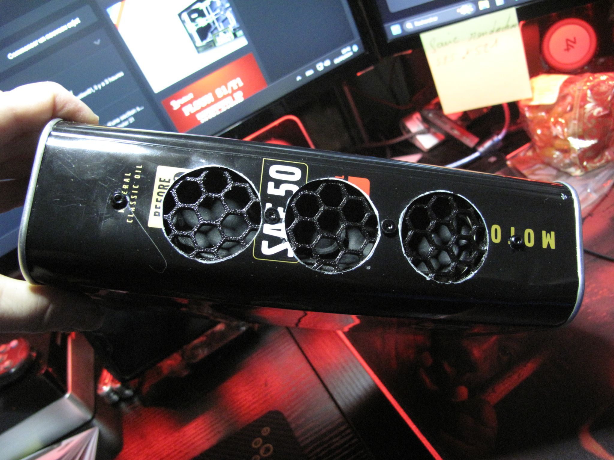

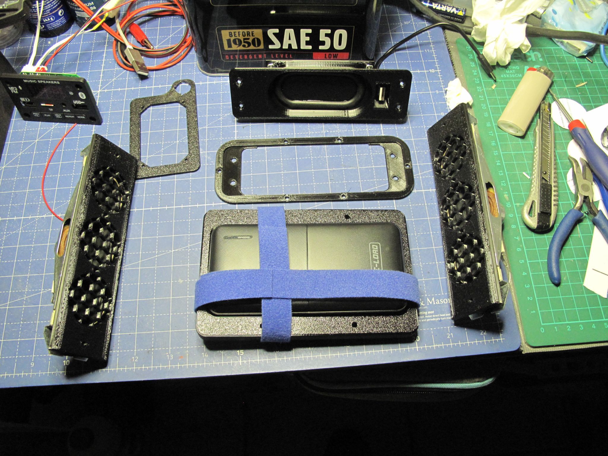

Modélisation finie et impression faites.
Les pièces à imprimer.
Et imprimés.

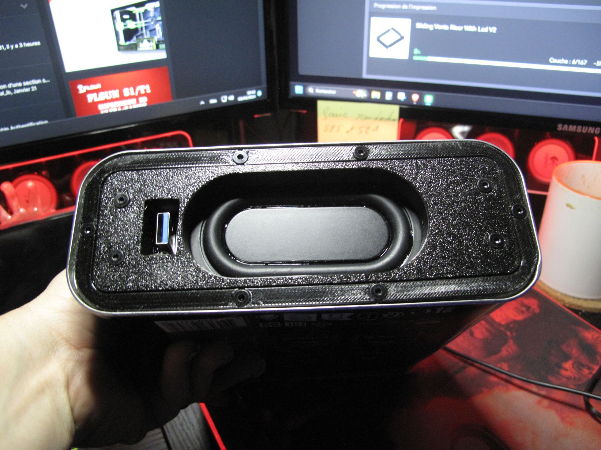

Demain (plutôt aujourd'hui vue l'heure) je commence la découpe du bidon.
Montage fini, un peu chiant car pas de place à l'intérieur et pour la découpe des ronds sur la tôle c'est pas évidant. Maintenant reste à faire un support pour mettre dans la Juva.

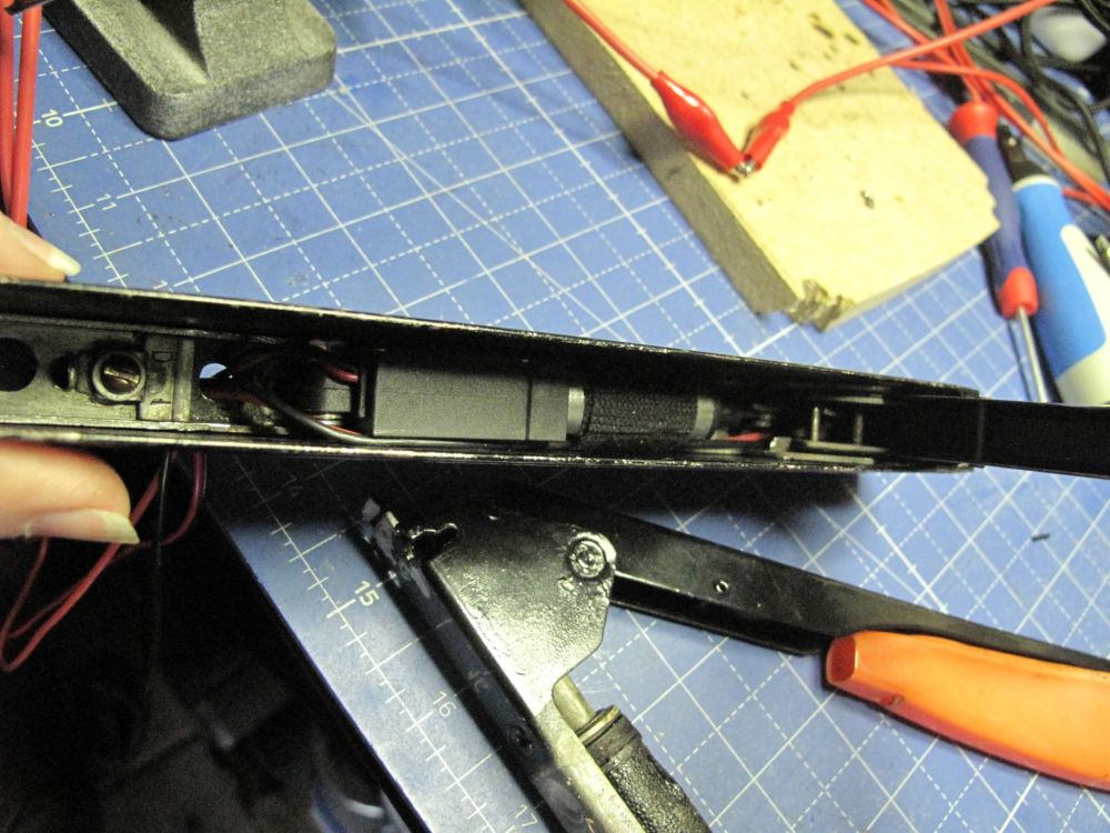

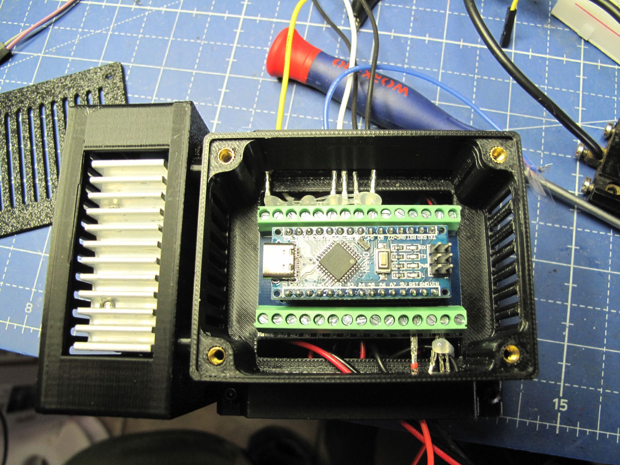

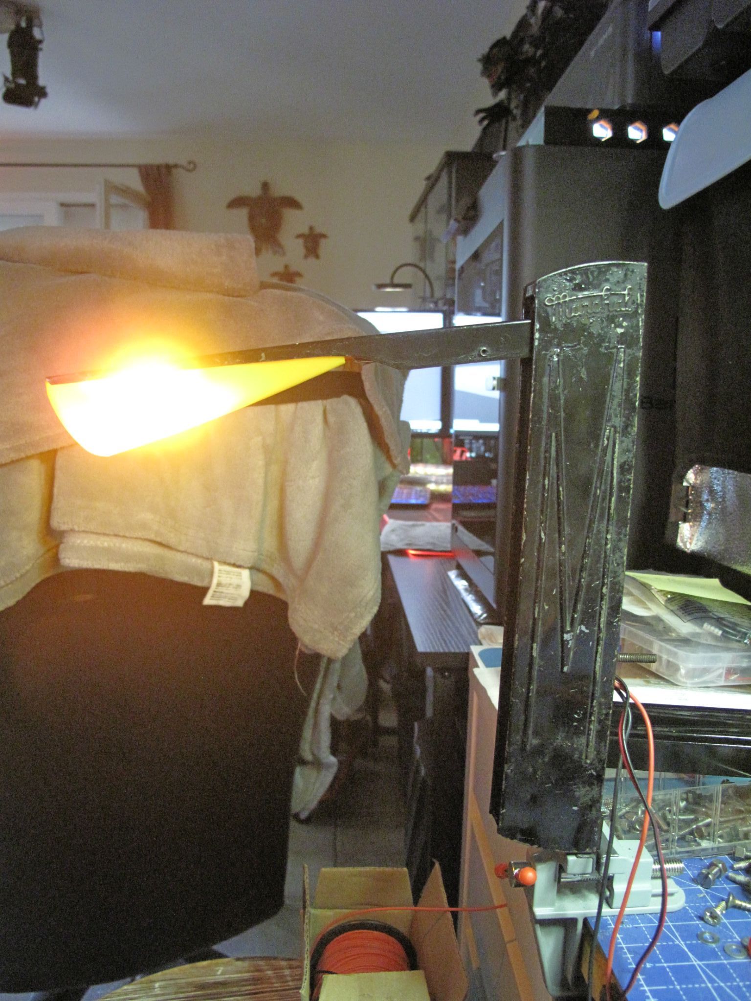

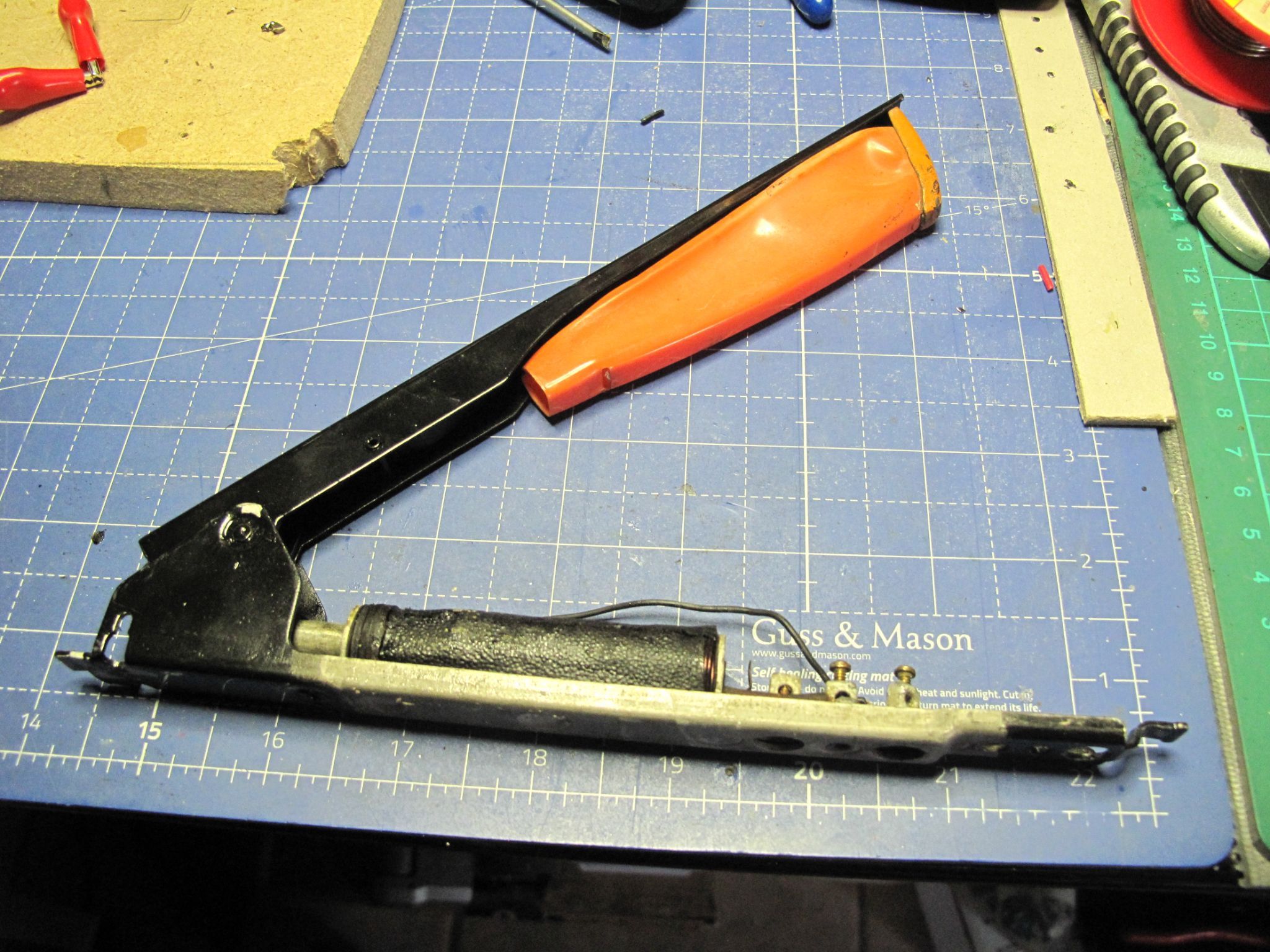

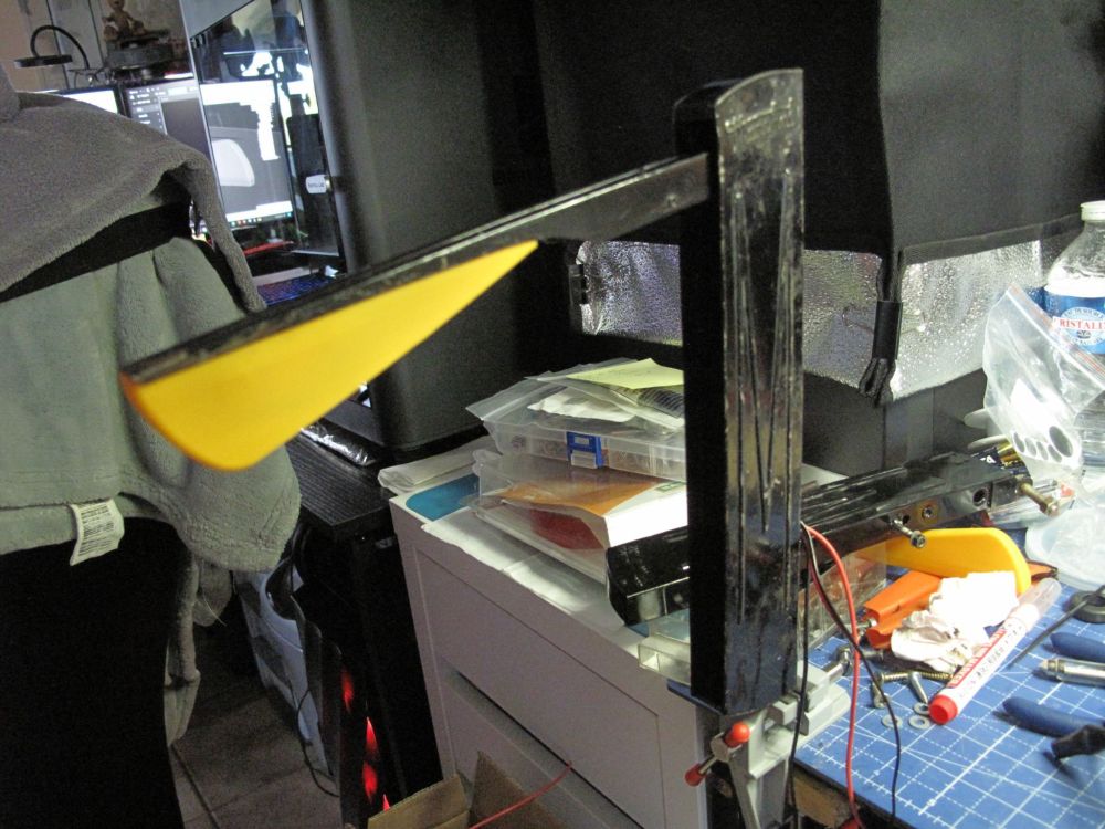

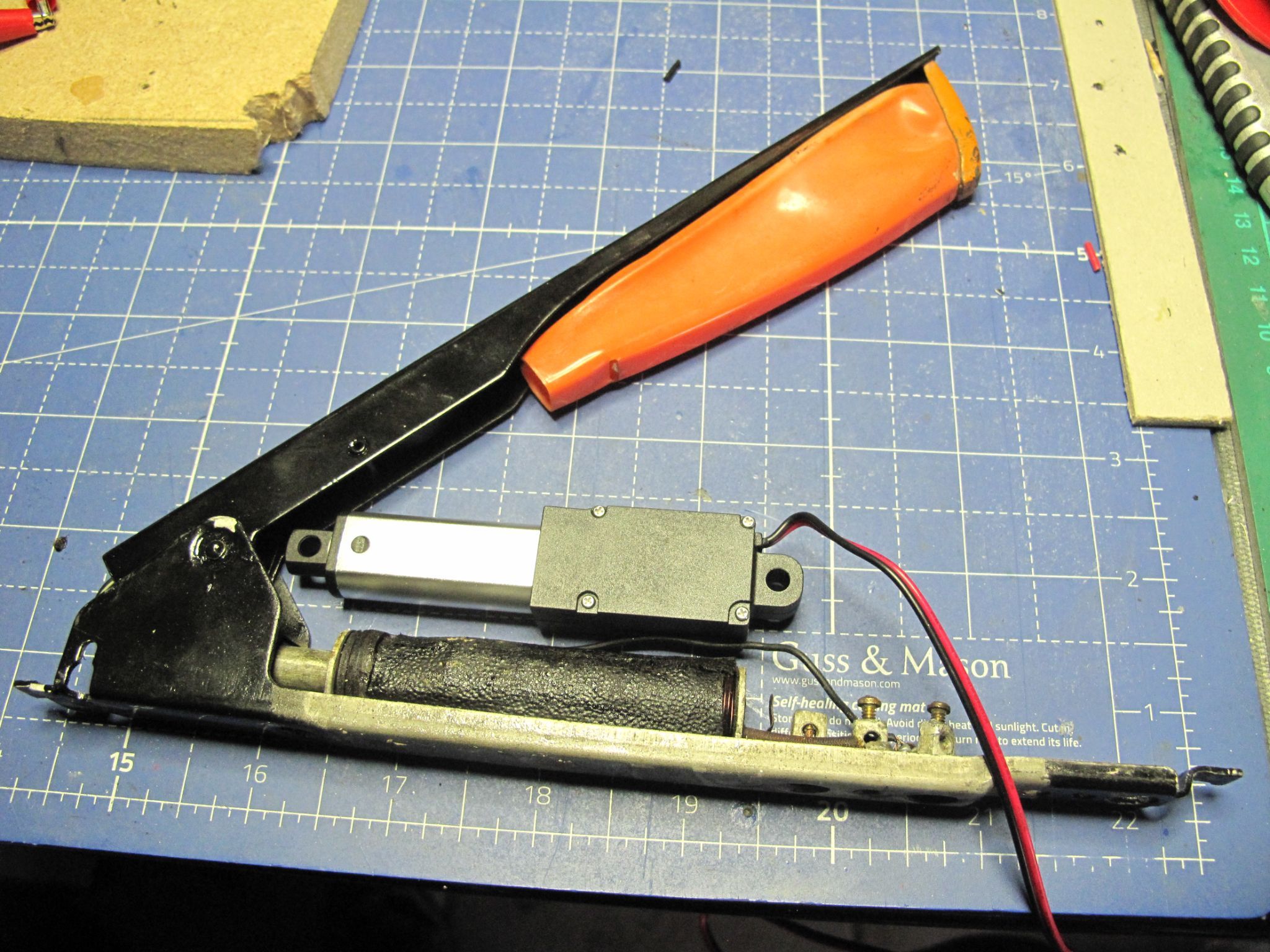

Début de remise en marche des flèches, à l'origine c'est des électroaimant linéaire qui fait relever les flèches mais malgré le fait que ça fonctionne sur l'établie, sur la voiture, cela me fait cramer le faisceau électrique....pourquoi j'en sait rien donc j'ai cherchée une autre solution.
J'ai trouvé des micro actionneur linéaire à moteur qui rentre tout pile dans le boitier de la flèche et qui ont le bon débattement, j'attends de recevoir les pilotes des moteurs pour l'arduino mais j'ai déjà fait des essais, j'en ai montée un et ça fonctionne bien reste le deuxième à faire. J'en ai profitée pour refaire les cabochons qui sont pourri, j'ai que du pla en orange, va falloir que j'achète du petg car j'ai peur qu'il se déforme avec la chaleur et que le orange perde sa couleur avec les uv (déjà qu'il est pas terrible comme orange..)
L'origine
Le moteur linéaire
Moteur monté dans le boitier après quelques petits ajustements.
Et en fonction
IMG_7476.thumb.JPG.87b7686ab807207614019244e3e03314.JPGIMG_7472.thumb.JPG.5a0ab7360037d4041288a5d2a27fd864.JPG

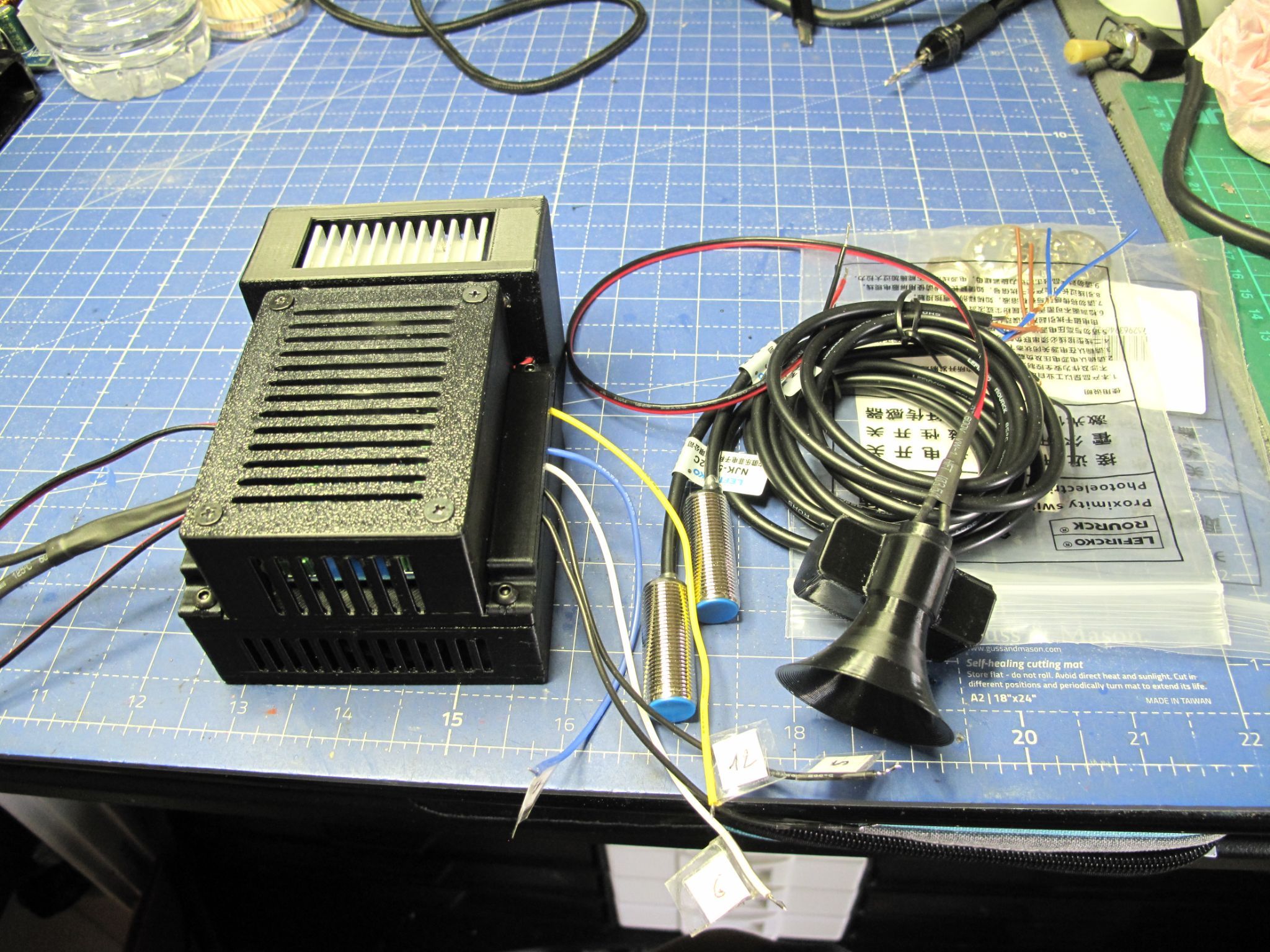

Restera le plus chiant à faire la programmation de l'arduino... Je veux y mettre en plus un buzzer pour indiqué que les flèches sont en fonction et j'ai aussi achetée 2 commutateur de proximité à effet Hall, un pour mettre sur le frein à main et un pour mettre sur le levier de vitesse et faire sonner un buzzer si les 2 sont sur "on" (car on oublie souvent le frein à mains en roulant....).

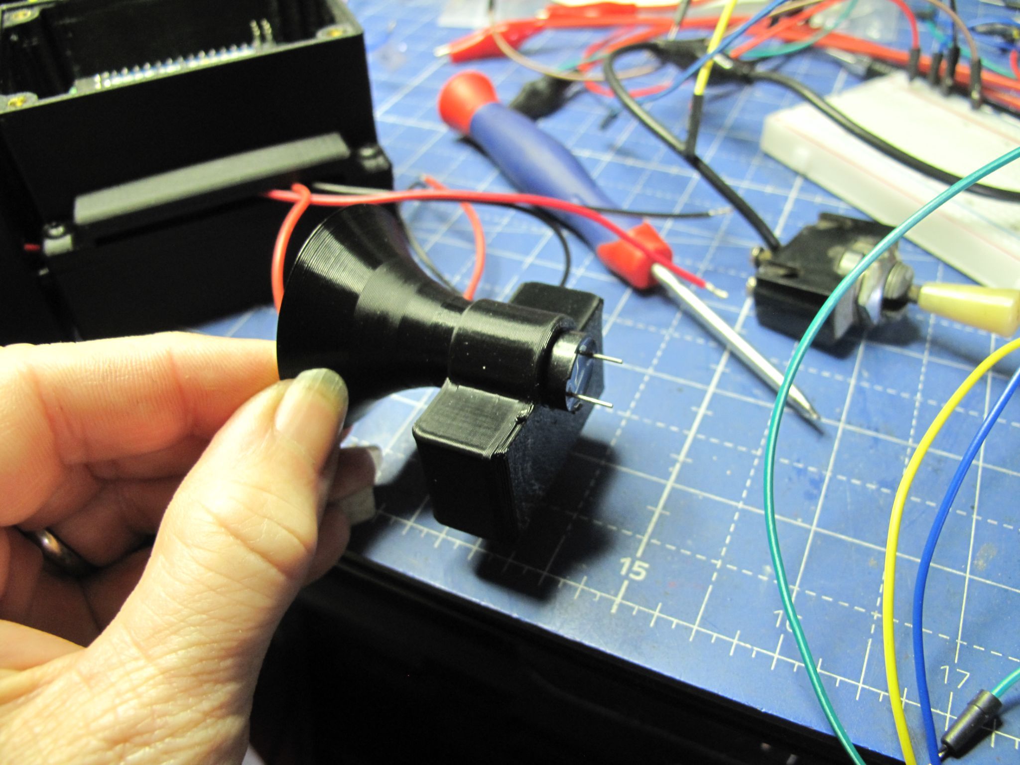

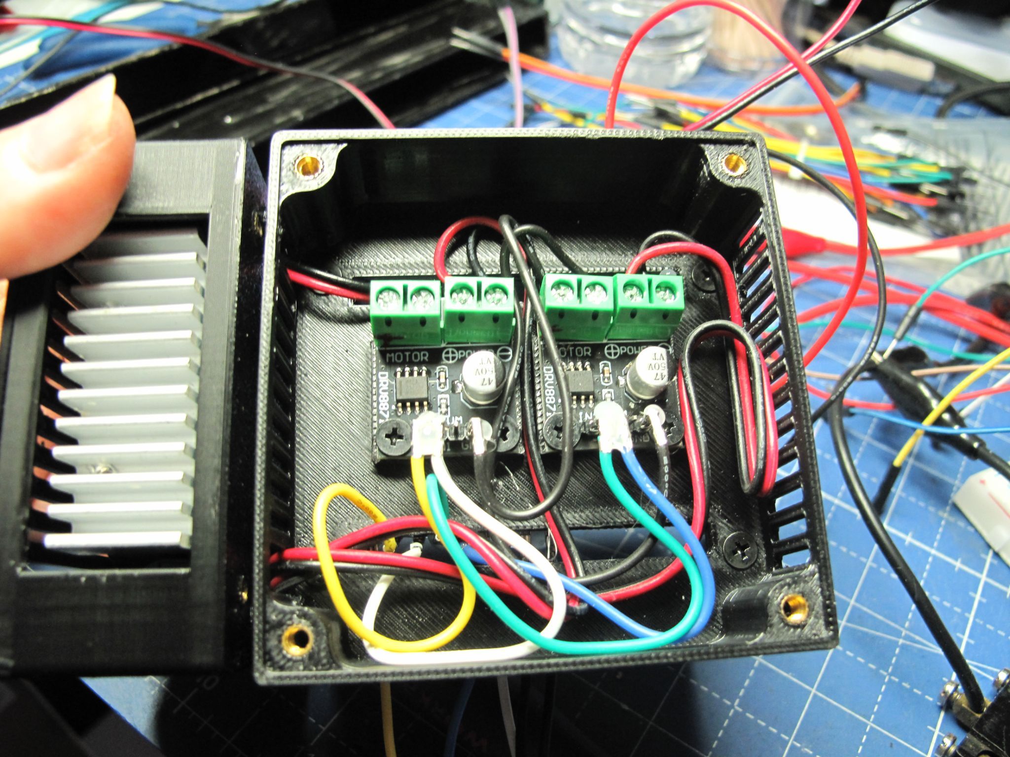

Boitier imprimé ainsi qu'un l'amplificateur pour le buzzer car ça fait pas beaucoup de bruit ce truc... (et put..n ça marche bien juste pour un petit cône en plastique, la on risque pas de ne pas l'entendre), les branchement sont fait, les câbles sont numérotés reste plus qu'à faire des supports surmesure pour les capteurs hall et à tout installer dans la voiture.
