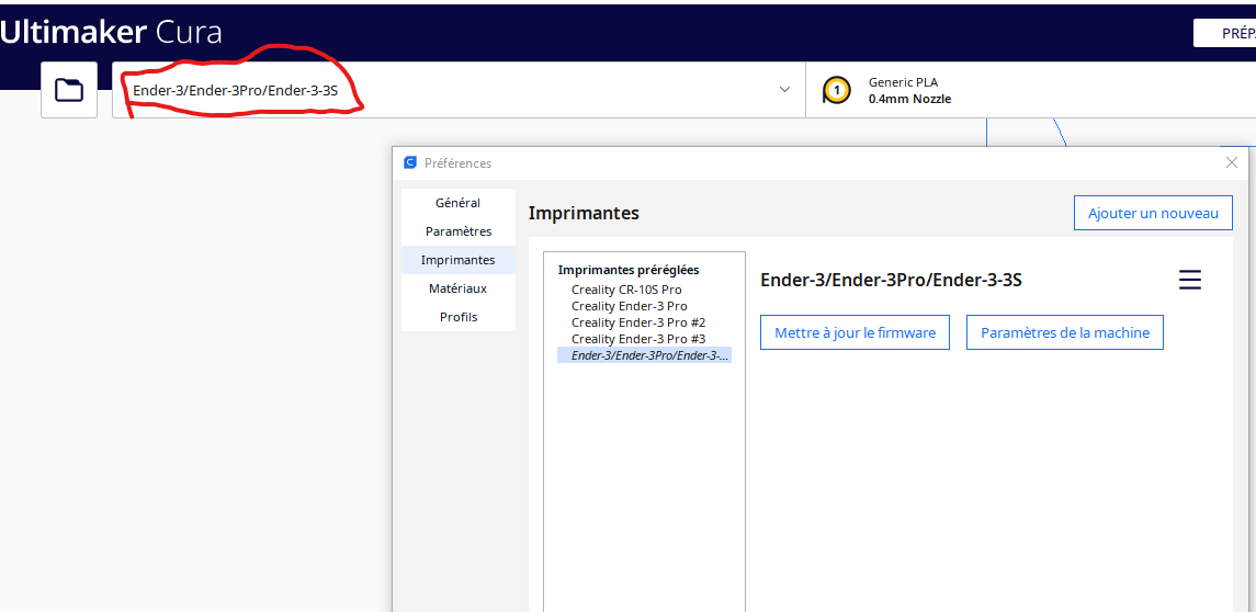

hyoti Posté(e) Juin 22, 2022 Partager Posté(e) Juin 22, 2022 (modifié) il y a 35 minutes, sima a dit : il y a 36 minutes, Savate a dit : tu as un exemple de gcode ?CFFFP_Patator_complet_ExperimentBoy_V1.gcode Dans Cura tu as bien défini une ender 3 comme imprimante ? to gcode de démarrage ne ressemble pas au standard ender3 ou pro. si c'est le cas dans la fenêtre entourée en rouge cliquer et gérer les imprimantes, ajouter creality ender3 ou pro.. Les gcode de démarrage apparaissent dans paramètres de l'imprimante.. Modifié (le) Juin 22, 2022 par hyoti correction ortho 1 Lien vers le commentaire Partager sur d’autres sites More sharing options...

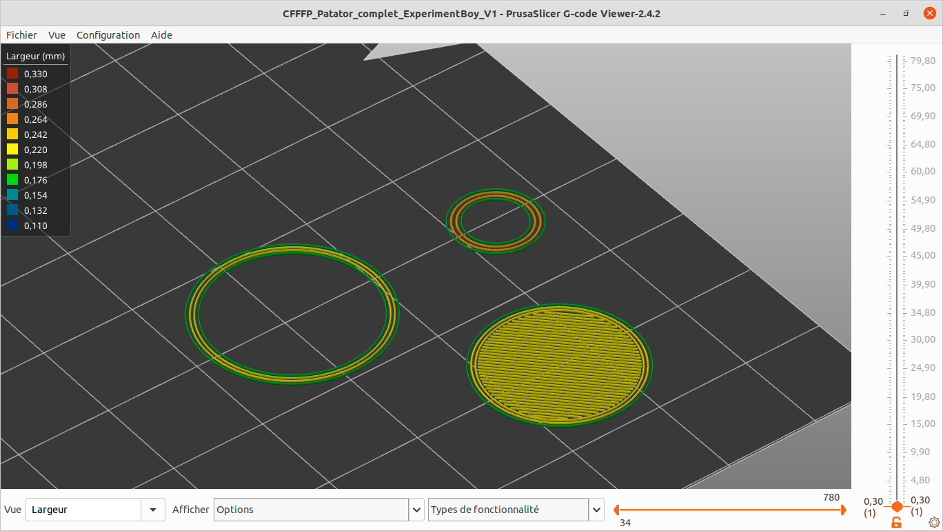

PPAC Posté(e) Juin 22, 2022 Partager Posté(e) Juin 22, 2022 @sima Il me semble, d’après le nom du fichier .gcode que tu nous a fournis, que tu utilise un profil basé sur une imprimante "Custom" (et tu n'a pas du adapter le diamètre de filament de l'extrudeur ( par défaut 2.85 mm or sur les Ender c'est plutôt du 1.75mm ) ) , tu devrais avoir moins de problème si tu ajoute et utilise une imprimante de type Ender 3 sous Ultimaker Cura ... ( comme l'explique hyoti ) là si je regarde avec Prusa Slicer g-codeViewer les largeurs de lignes qui devrait être de la taille de la buse de ta machine sont surement du a c'est histoire de diamètre de filament non adapté a ta machine ... ) Sinon au début il faut commencer simple ! par exemple avec un cube de calibration ( mettre le plugin "calibration parts" depuis le "marché en ligne" (il te faudra créer un compte Ultimaker et aussi le "Settings Guide" pleins d'informations ... ) ( la le patator sans "bordure" en type d’adhérence c'est pas gagné ... ) 1 Lien vers le commentaire Partager sur d’autres sites More sharing options...
sima Posté(e) Juin 22, 2022 Auteur Partager Posté(e) Juin 22, 2022 il y a 10 minutes, hyoti a dit : Dans Cura tu as bien défini une ender 3 comme imprimante ? to gcode de démarrage ne ressemble pas au standard ender3 ou pro. si c'est le cas dans la fenêtre entourée en rouge cliquer et gérer les imprimantes, ajouter creality ender3 ou pro.. Les gcode de démarrage apparaissent dans paramètres de l'imprimante.. Re ça l'as un peu amélioré mais pas assai de filament coule il y a 4 minutes, PPAC a dit : @sima Il me semble, d’après le nom du fichier .gcode que tu nous a fournis, que tu utilise un profil basé sur une imprimante "Custom" (et tu n'a pas du adapter le diamètre de filament de l'extrudeur ( par défaut 2.85 mm or sur les Ender c'est plutôt du 1.75mm ) ) , tu devrais avoir moins de problème si tu ajoute et utilise une imprimante de type Ender 3 sous Ultimaker Cura ... ( comme l'explique hyoti ) là si je regarde avec Prusa Slicer g-codeViewer les largeurs de lignes qui devrait être de la taille de la buse de ta machine sont surement du a c'est histoire de diamètre de filament non adapté a ta machine ... ) Sinon au début il faut commencer simple ! par exemple avec un cube de calibration ( mettre le plugin "calibration parts" depuis le "marché en ligne" (il te faudra créer un compte Ultimaker et aussi le "Settings Guide" pleins d'informations ... ) ( la le patator sans "bordure" en type d’adhérence c'est pas gagné ... ) ouai j'ai modifié le custom mais la je n'essaye pas de faire le patator , je cherche à faire une tête de chien mais le filament ne sort pas assai vite Lien vers le commentaire Partager sur d’autres sites More sharing options...

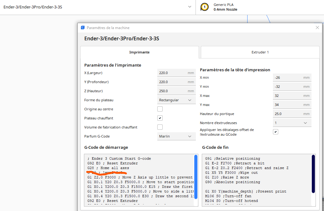

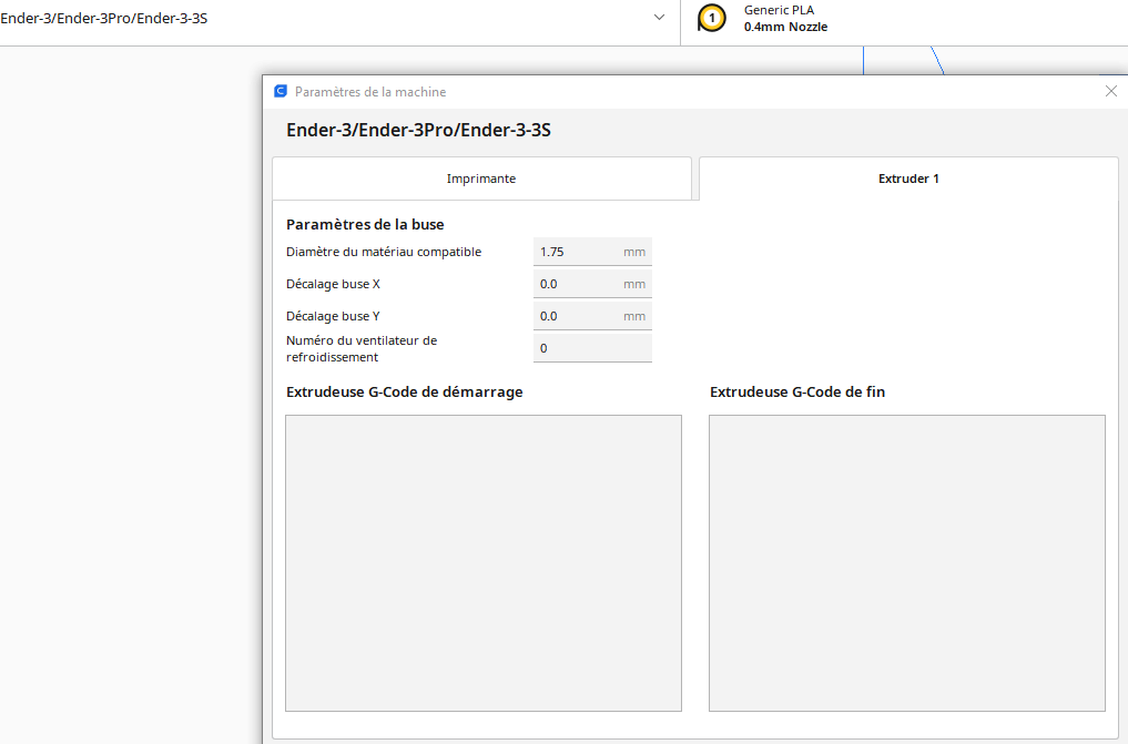

hyoti Posté(e) Juin 22, 2022 Partager Posté(e) Juin 22, 2022 (modifié) il y a 13 minutes, sima a dit : Re ça l'as un peu amélioré mais pas assai de filament coule En cliquant sur paramètres de la machine (ender 3.....) fenêtres du post précédent tu devrais avoir en gros cela comme paramètres pour le gcode de démarrage qui doit te faire l'amorçage de l'extrudeur et deux lignes de purge, oublie la ligne g29 (barrée) qui est pour un bltouch ou crtouch. En cliquant sur extrudeur1 tu devrais avoir cela avec 1.75 mm pour le filament ou change la valeur. Modifié (le) Juin 22, 2022 par hyoti correction Lien vers le commentaire Partager sur d’autres sites More sharing options...
sima Posté(e) Juin 22, 2022 Auteur Partager Posté(e) Juin 22, 2022 moi j'ai ça et au moment ou je te dit ça ça viens de marcher mais sur cura , j'arrive pas à modifier la taille Lien vers le commentaire Partager sur d’autres sites More sharing options...

hyoti Posté(e) Juin 22, 2022 Partager Posté(e) Juin 22, 2022 (modifié) il y a 12 minutes, sima a dit : moi j'ai ça et au moment ou je te dit ça ça viens de marcher Bien c'est une bonne chose, ton profil (paramètres imprimantes sont bons) Pour le X et Y taille du plateau tu as 235 mm, j'ai 220 mm. Le premier que tu as, est la taille du plateau et 220mm est sensé être la taille imprimable. Tu peux changer les valeurs, je dirais en X pas trop gênant en Y où tu as du mettre tes pinces en 220 mm cela évitera si tu fais une pièce profonde que ta buse passe et cogne sur tes pinces. Modifié (le) Juin 22, 2022 par hyoti 1 Lien vers le commentaire Partager sur d’autres sites More sharing options...

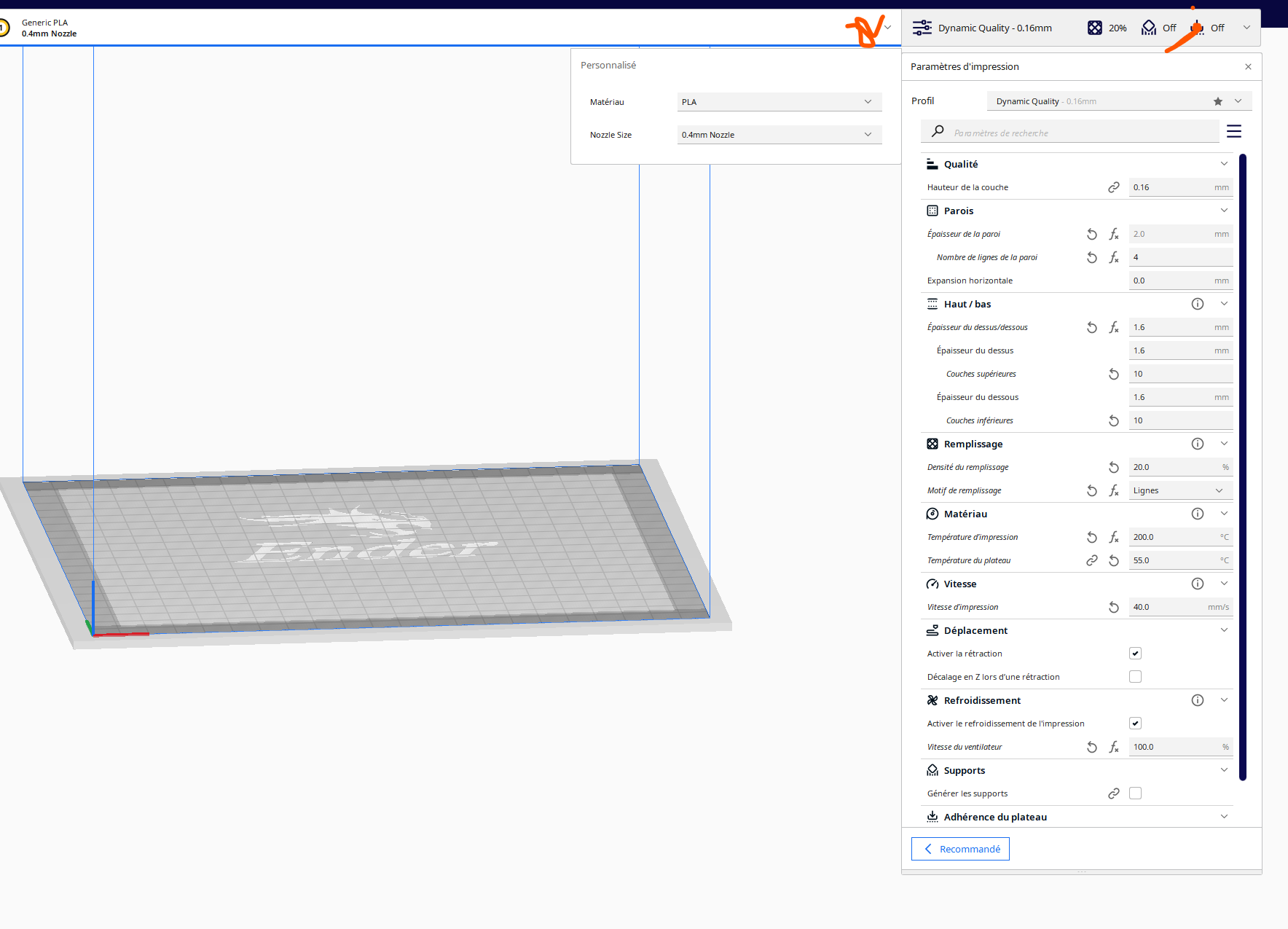

hyoti Posté(e) Juin 22, 2022 Partager Posté(e) Juin 22, 2022 il y a 39 minutes, sima a dit : celles fournies marchent parfaitement mais dès que j'en utilise un autre cela ne marche pas Je suppose que tu parles de fichiers Gcode que tu as créés avec Cura ? autrement ils ne sont forcement faits pour ton imprimante. Bon les gcode de la carte SD OK a priori pas de problème majeur sur l'imprimante, ceux que tu slices tranches toi même non ? Dans les points à vérifier dans Cura pour les quels ce serait bien que tu mettes une capture. sur la capture ci-dessous les points en rouge sont où il faut cliquer pour avoir le menu. A vérifier profil PLA bien nozzle buse en 0.4mm (standard ender3) et les premiers paramètres du trancheur (Cura) Les valeurs des paramètres correspondent à mes réglages ramenés en mode Basic, par exemple je te conseillerais de mettre en qualité standard 0.2mm. Pour le mode d'affichage il faut cliquer sur les trois traits à gauche de la loupe de recherche mais ne mets pas All ou expert si tu débutes tu vas être perdu. Lien vers le commentaire Partager sur d’autres sites More sharing options...
sima Posté(e) Juin 22, 2022 Auteur Partager Posté(e) Juin 22, 2022 il y a 22 minutes, Pyroa a dit : Alors là tu as peut-être un problème de débit ou d'extrusion. As-tu suivi les tuto proposés par @PPAC ? Suis les deux tutoriaux à la lettre, et ensuite relance l'impression. Ensuite on sera sûr que pas mal de choses pourront être écartées. je viens de faire le réglage du plateau et ça à l'air de marcher , je reviendrais si je rencontre un problème lors de l'impression Lien vers le commentaire Partager sur d’autres sites More sharing options...
