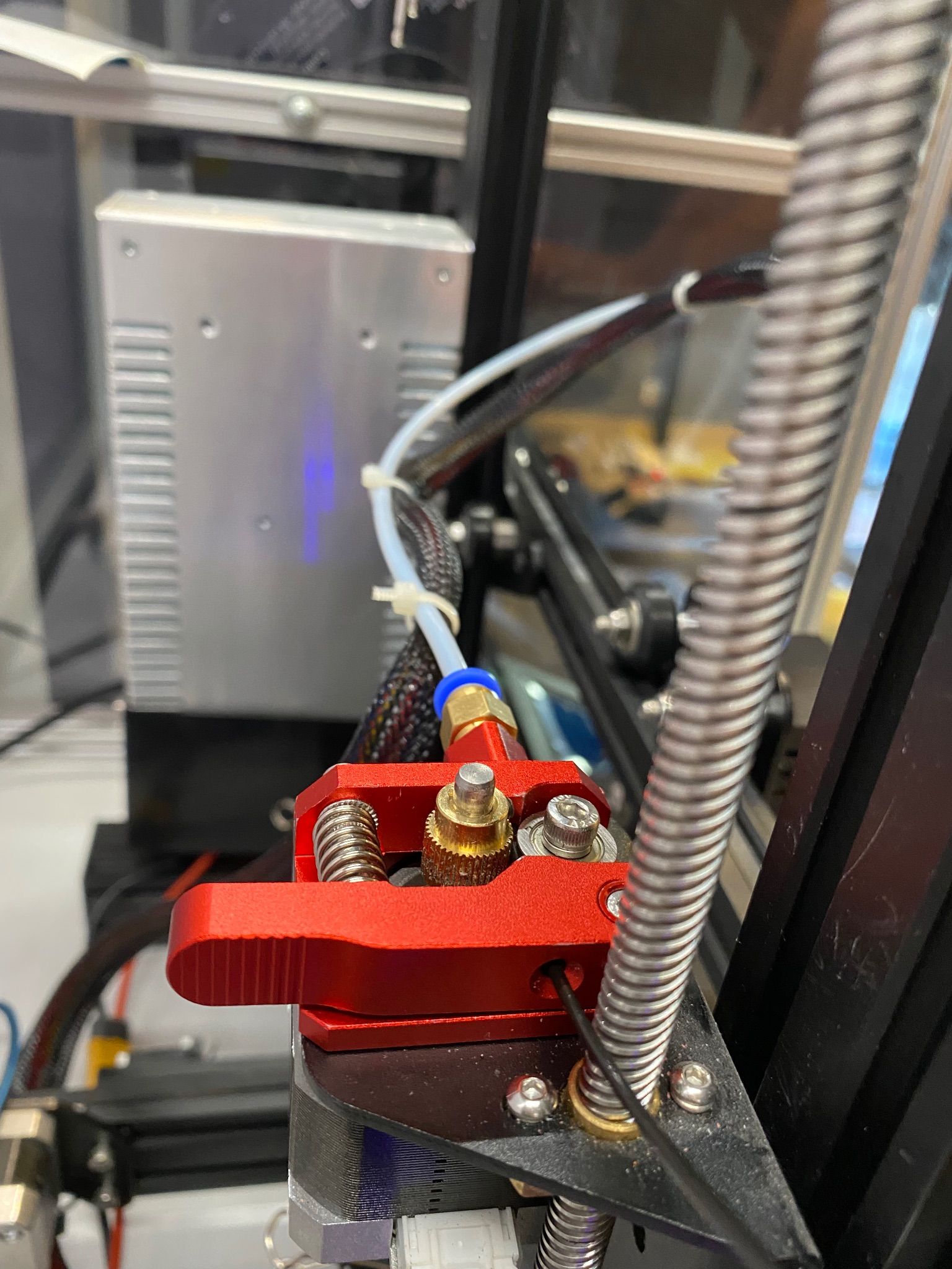

Savate Posté(e) Juillet 1, 2022 Posté(e) Juillet 1, 2022 il y a 53 minutes, TheWorkPrint3D a dit : Au bout de quelques heures sa me fait sa depuis 1 mois j’ai se problème et j’arrive pas a trouver le problème tu as vérifié le levier en plastique de l'extrudeur, il a tendance à se fêler sur cette machine (il faut aussi vérifier qu'il appuie correctement sur le filament) tu n'imprimes pas dans un caisson ?
TheWorkPrint3D Posté(e) Juillet 1, 2022 Auteur Posté(e) Juillet 1, 2022 Si je suis dans un caisson mais mon roulement à billes appuie trop fort sur l’engrenage

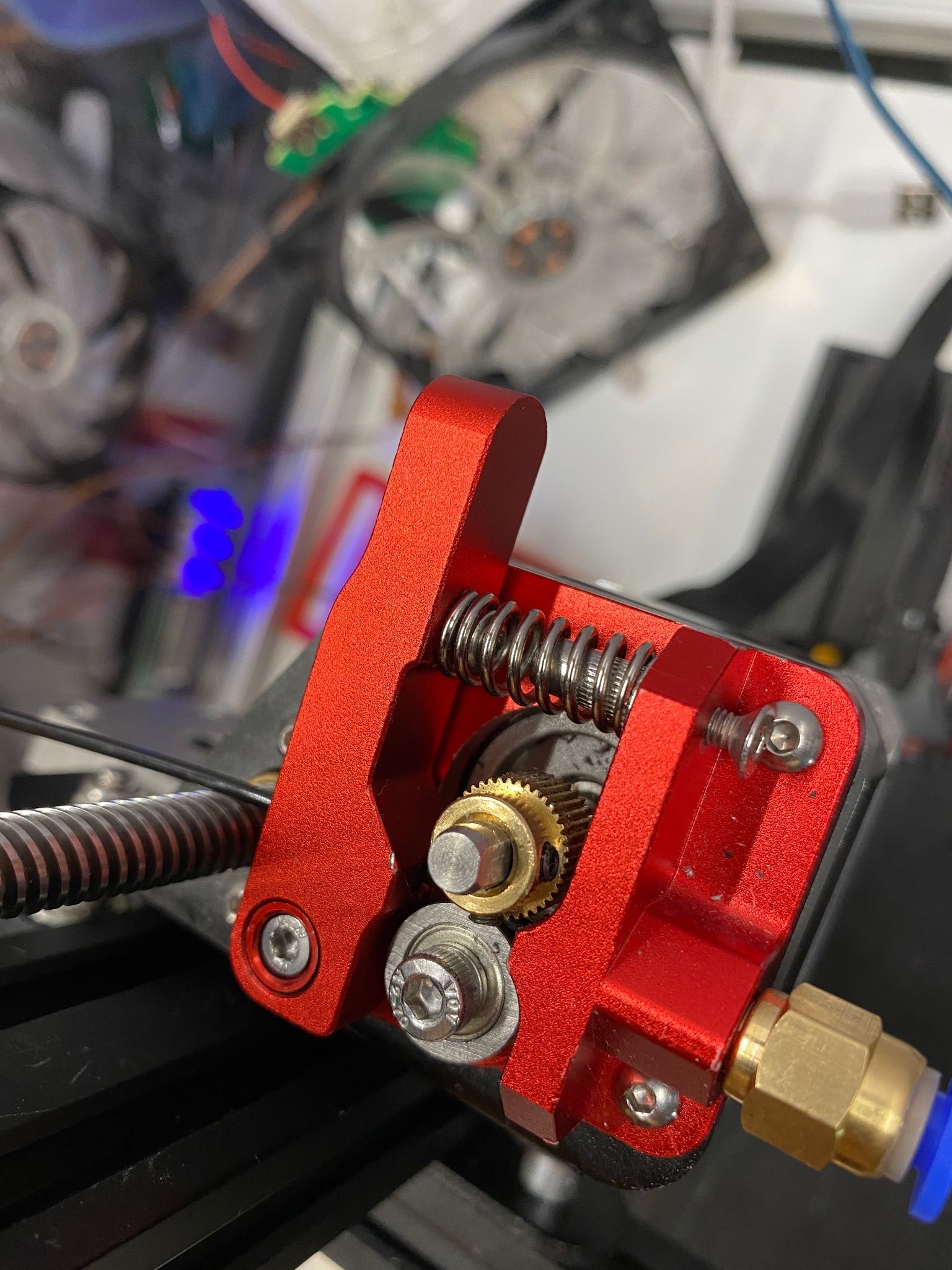

Savate Posté(e) Juillet 1, 2022 Posté(e) Juillet 1, 2022 il y a 7 minutes, TheWorkPrint3D a dit : Si je suis dans un caisson ne cherches pas plus loin pla + caisson = pla mou = problème > ouvre la porte du caisson il y a 8 minutes, TheWorkPrint3D a dit : mon roulement à billes appuie trop fort sur l’engrenage normalement il y a une vis de réglage pour changer la force d'appui sur le filament.

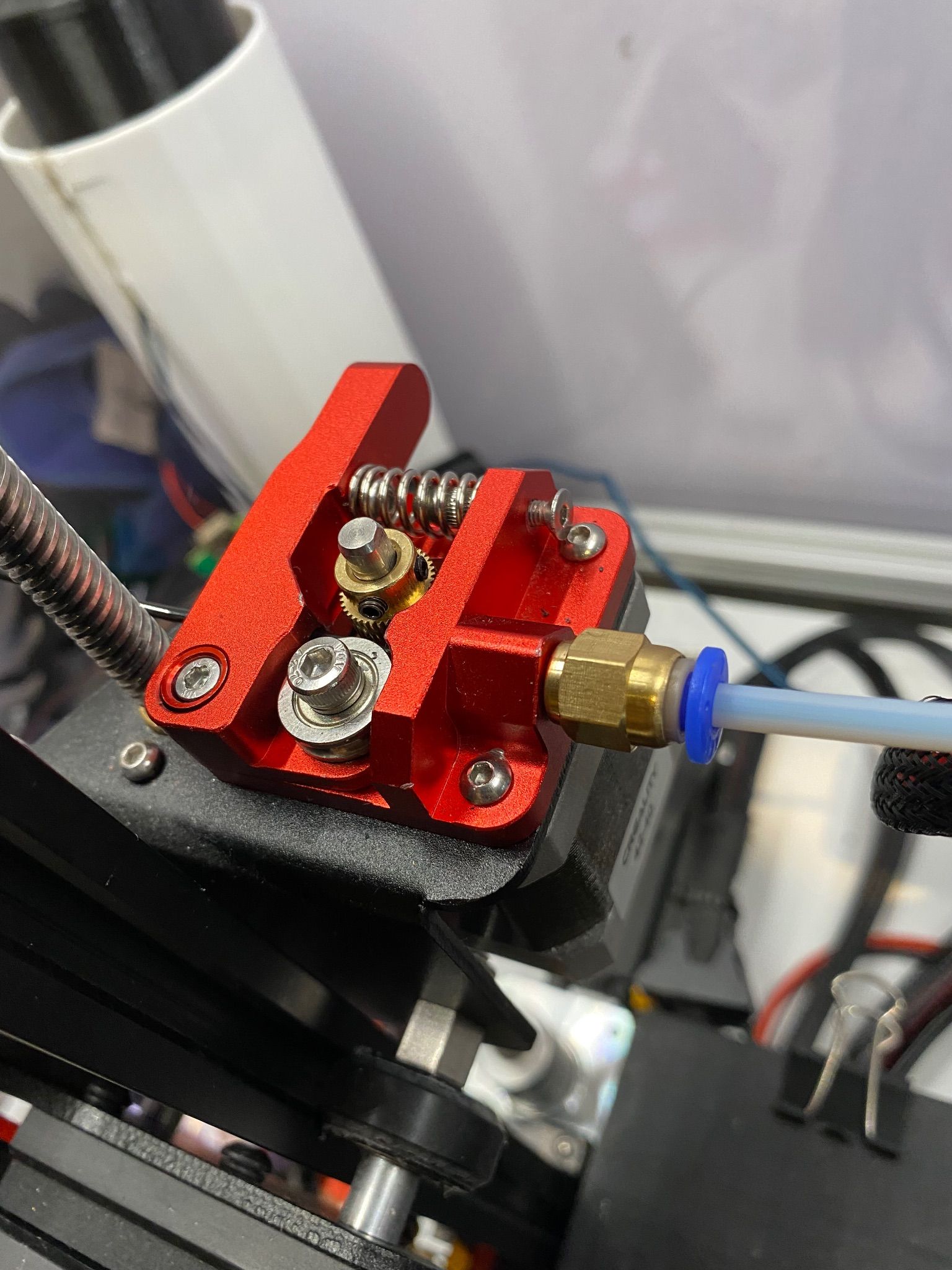

TheWorkPrint3D Posté(e) Juillet 1, 2022 Auteur Posté(e) Juillet 1, 2022 La vis de réglage ne fonctionne pas et je ne comprends pas comment je peux serrer mon ressort pour qu’il force moin

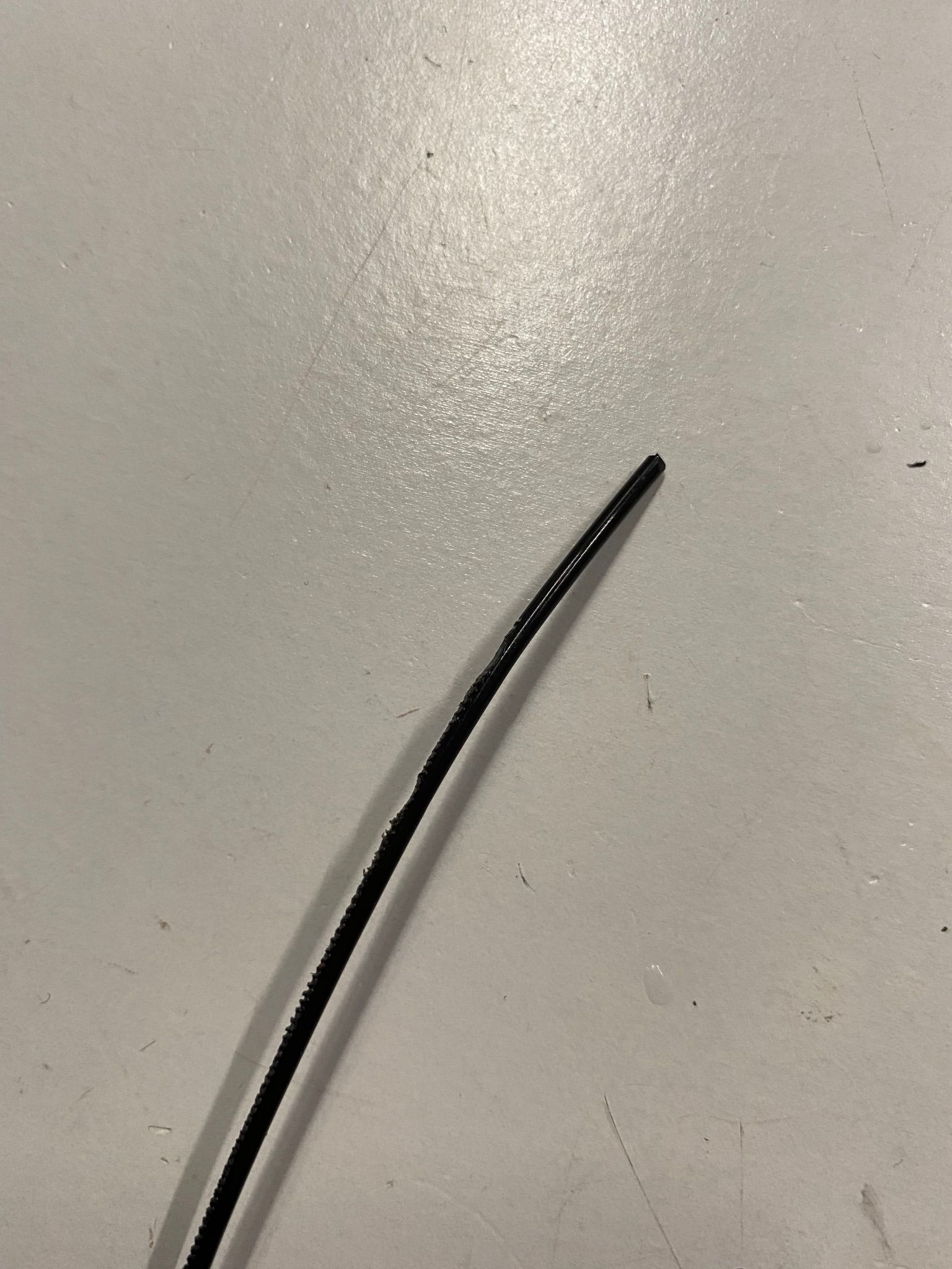

Savate Posté(e) Juillet 1, 2022 Posté(e) Juillet 1, 2022 à quoi ressemble ton filament lorsqu'il sort de l'extrudeur : complètement mâché ou juste marqué ? Pour relâcher le filament il faut que le ressort soit moins "dur" (tu peux changer de ressort, mais si ça marchait avant, en général le ressort s'affaisse plutôt que l'inverse) et si ça marche 2 h et plus après c'est le caisson, pas l'extrudeur. PS: tu n'as pas mis le clip de blocage sur le pneufit de l'extrudeur

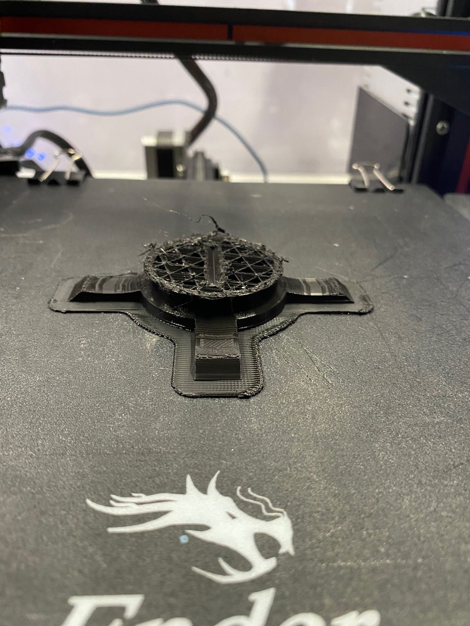

TheWorkPrint3D Posté(e) Juillet 1, 2022 Auteur Posté(e) Juillet 1, 2022 Il est complètement Machée et oui je l’avais enlevé pour la photo le clip de blocage Il est complètement Machée et oui je l’avais enlevé pour la photo le clip de blocage IMG_0901.MOV Si les photos peuvent vous aider ? Sur la photo de la pièces abîmées ça a foiré au bout de 2h10

Idealnight Posté(e) Juillet 1, 2022 Posté(e) Juillet 1, 2022 Déjà il te faut placer correctement une vis de la roue crantée sur le méplat du moteur. Ensuite pour le détendre tu peux déjà retirer la système qui permet de le régler cela va détendre le ressort le rendant plus souple. J'ai le même extrudeur en alu mais sans le système de réglage
Titi78 Posté(e) Juillet 1, 2022 Posté(e) Juillet 1, 2022 Si tu as changé le ventilateur de hotend par un silencieux, remonte le ventilateur d'origine. Un mauvais refroidissement de la tête d'impression provoque au bout d'une heure un ramolissement du pla dans la tête qui finit par le bloquer. L'extrudeur se met alors à claquer puis manger le filament.
Savate Posté(e) Juillet 2, 2022 Posté(e) Juillet 2, 2022 il a aussi oublié de préciser qu'il imprime dans un caisson ...
