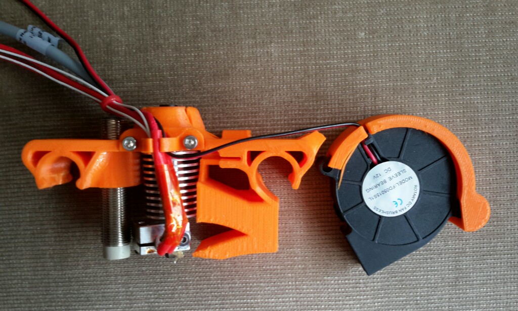

blakol Posté(e) Septembre 15, 2016 Posté(e) Septembre 15, 2016 Salut à tous... Ca y est , j'ai craqué et acheté la disco200. Par contre étant un noob en impression 3D, et voyant tous vos bidouillages dans les fichiers xml, etc...j'ai un peu les boules de passer à côté de certains réglages obligatoires.. Alors le kit s'est plus ou moins bien passé, quelques prises de tête mais dans l'ensemble ça va. Déçu par certaines pièces défaillantes à la base comme la tête d'impression fissurée, et les deux fils du ventilo arrachés.. Donc j'ai déjà du jouer du fer à souder ...! 1/ Alors, j'installe Cura,mais je n'ai pas d'icône pour lancer Cura après l'installation. Je dois obligatoirement cliquer sur un objet et l'ouvrir avec Python, et ça m'ouvre Cura...est ce normal? L'imprimante n'est pas connectée en usb pour le moment. 2/ Première pièce test, le porte clé Dagoma. Dans l'ensemble tout est ok, sans rien toucher au réglage, hormis le réglage manuel du palpeur. Par contre la première couche est trop fine voir inexistante, et d'après les tutos il faudrait que je règle l'offset qui est actuellement à 0.00. Par palier de + 0.1 si la première couche est trop fine...Je suis dans le juste? 3/ Par contre pour les réglages autres, je ne sais pas si je dois y toucher, comme la vitesse d'extrusion du filament, et tout ce qui se trouve dans ce fameux fichier xml... Bref je me sens un peu perdu en voyant que je peux imprimer sans rien toucher de spécial comparé à d'autres qui galèrent de partout.. Bon j'en suis qu'au début, si ça se trouve je vais déguster après quelques impressions... J'ai des milliers de questions qui me viennent mais je vais les garder pour plus tard..! Je posterais des photos des impressions qui vont suivrent. Merci d'avance pour vos lumières..!

Gg45 Posté(e) Septembre 15, 2016 Posté(e) Septembre 15, 2016 La tête d'impression est fissurée ??? Je serai curieux de voir une photo... Si tu as des pièces imprimées avec de gros défauts il suffit de contacter le SAV, ils t'en renvoient une.

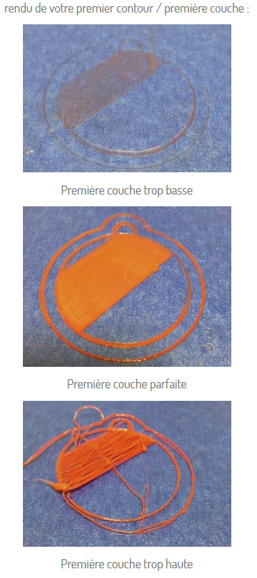

SebHeuze Posté(e) Septembre 15, 2016 Posté(e) Septembre 15, 2016 (modifié) Ah ? c'est bizarre qu'ils ne t'aient rien proposé, ils devraient pourtant, mais j'ai du mal à voir ou ça peut fissurer, ils t'ont vraiment rien dit sur la fissure ? Pour les réglages rassure toi, le XML la plupart le changent parce qu'ils veulent faire leurs propres réglages mais sans y toucher la disco fait de très bonnes impressions. Pour cura (Cura by Dagoma ?), si tu veux avoir un raccourcis pour le lancer je pense que le plus simple c'est de réinstaller. Pour la première couche oui c'est ça, règle 0.1 par 0.1 (ou plus si l'écart est vraiment important mais ce qui n'a pas l'air d'être ton cas) Si tu veux un truc à imprimer utile et simple : http://www.thingiverse.com/thing:994586 ça marche vraiment très bien comme petit support de bobine Pour l'instant ne touche pas au XML, tu n'en a pas besoin, je te conseille plutôt de faire des premiers réglages simples comme l'offset et de sortir quelques impressions, pour par exemple les poster sur le forum (même le porte clé dagoma), en fonction de la qualité de la pièce on pourra te dire si ta machine est bien montée ou si il faut faire quelques ajustements (mécaniques souvent) Autre conseil, vérifie bien le parallélisme (vertical et horizontal) de la machine, et huile là avec de la graisse au lithium (graisse épaisse) ou huile de vaseline (ce que j'utilise) (http://www.leroymerlin.fr/v3/p/produits/huile-de-vaseline-en-burette-100-ml-3-en-un-technique-e140008730) Tu verras, ce n'est pas sorcier une fois que t'as sorti ta première impression, et en cas de problème la communauté est tout le temps là Modifié (le) Septembre 15, 2016 par SebHeuze

vr34 Posté(e) Septembre 16, 2016 Posté(e) Septembre 16, 2016 (modifié) Bonjour, Conseil d'un newbie que je suis (de moins en moins ) et qui ne peut pas imprimer avec la microSD mais ça s'arrange. voir ici : 1) l'avantage de commencer en usb via Pronterface est que j'ai pu vérifier manuellement le déplacement des axes, la chauffe de la tête, ... 2) un extrudeur qui claque signifie une température trop basse : l'extrudeur n'arrive pas à pousser le filament puisqu'il ne franchit pas la tête donc il saute sur le filament immobile. 3) lorsque l'impression commence, il doit y avoir une étape de calcul de la position du plateau : la tête se déplace à 4 points (fonction G29) et affiche la position puis le logiciel calcul des paramètres correctifs pour que le plateau soit parallèle aux déplacements de la tête en X et Y. On le remarque lorsque l'impression commence si les moteurs Z tournent en même temps que X ou Y, à chaque couche. Mais c'est quand même mieux que Z ne tourne pas pendant une couche. Dans Pronterface, je lance un G28 (initialisation des 0 en X, Y et Z) G29 et lis à droite les Z. Je tourne petit à petit les coupleurs et relance G28 et G29 pour rapprocher les Z. Les Z de mon imprimante sont toujours à moins de 0.1 au début de chaque impression. Modifié (le) Septembre 16, 2016 par vr34 1

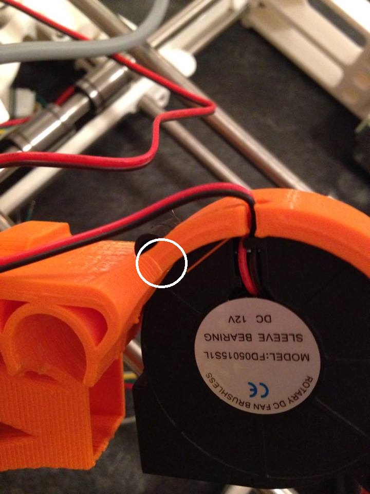

blakol Posté(e) Septembre 16, 2016 Auteur Posté(e) Septembre 16, 2016 (modifié) Merci à tous pour vos conseils. Je suis en contact avec dagoma pour m'aider aussi, et avec un embassadeur de ma région. C'est vrai que ça devient grand public les imprimantes 3D, mais c'est pas encore accessible pour tous les niveaux de compréhension. Une autre question, la pièce qui se trouve sur la tige filetée, l'écrou du bas qui fait liaison avec les tiges lisses grâce à une pièce en forme de clé en quelque sorte, ne pourrais t'on pas la remplacer par un simple écrou, et qui serait plus facile à regler. Car c'est aussi un point du montage que je n'ai pas bien assimilé du point de vue mécanique. Ci-joint la tête et l'endroit de la fissure pour @Gg45 On voit pas bien mais c'est fissuré sur environ 5mm de long comme ci elle avait été forçée sur un précédent montage Modifié (le) Septembre 16, 2016 par blakol

#pierrot Posté(e) Septembre 16, 2016 Posté(e) Septembre 16, 2016 La cassure c'est un point faible de conception ça m'est arrivé en démontant la mienne quand je l'ai renvoyée pour échange (pour autre chose)
