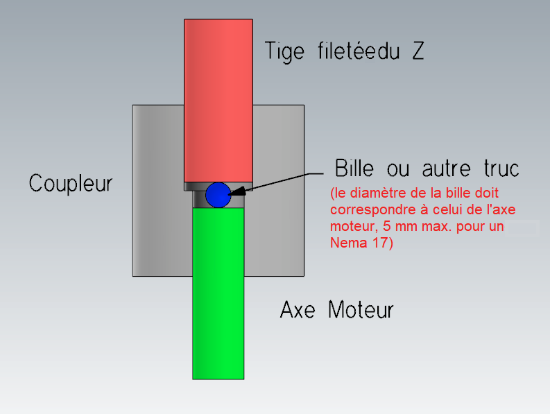

Le problème avec une seule vis c'est que le poids du direct drive fait fléchir le X suivant la position de la tête
Pour éviter le tassement du coupleur il y a la méthode de la bille
Je propose ton dessin complété :
