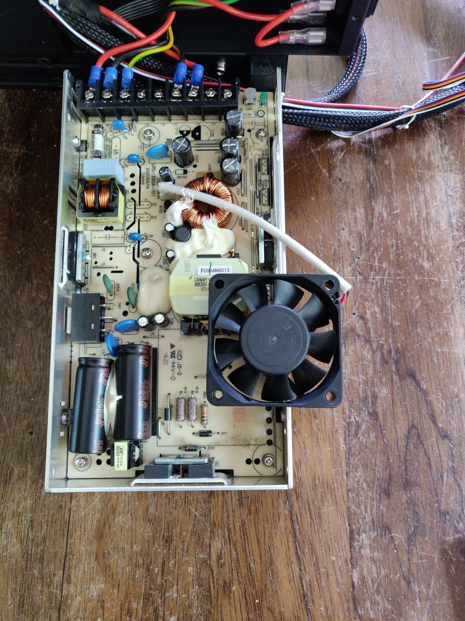

RFN_31 Posté(e) Juillet 6, 2022 Partager Posté(e) Juillet 6, 2022 Il y a 6 heures, hyoti a dit : j'ai juste changé les galets de l'axe x (usure) et le ventilo de l'alimentation pour le bruit. Bonjour, peux-tu me donner la référence du ventilo de remplacement ? Lien vers le commentaire Partager sur d’autres sites More sharing options...

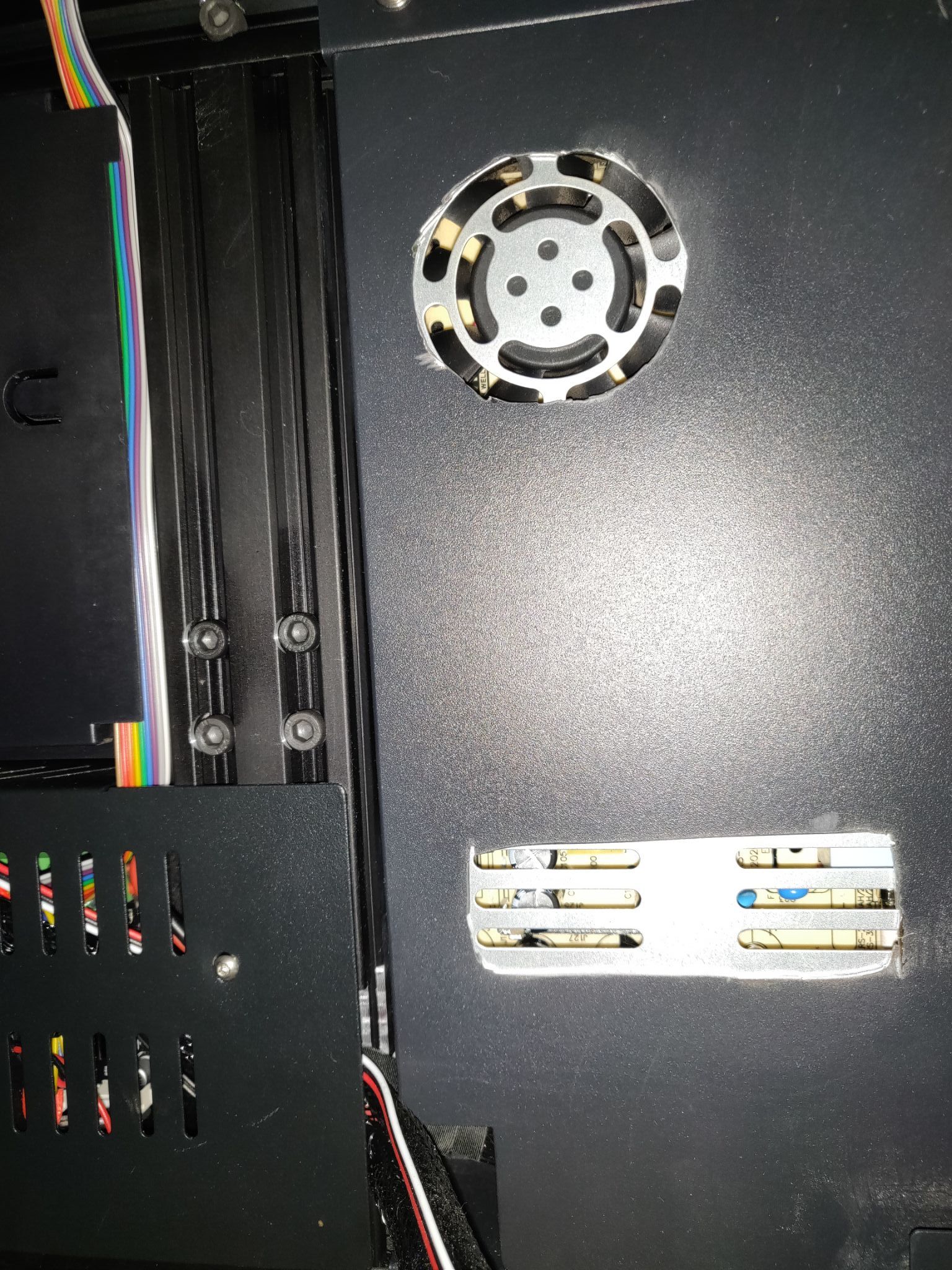

hyoti Posté(e) Juillet 6, 2022 Partager Posté(e) Juillet 6, 2022 (modifié) Il y a 4 heures, RFN_31 a dit : Bonjour, peux-tu me donner la référence du ventilo de remplacement ? Bonjour, j'ai pris celui ci chez Sunon, https://www.amazon.fr/gp/product/B0748LVVD2/ref=ox_sc_act_title_1?smid=A1X6FK5RDHNB96&psc=1 Le ventilo de l'alim est en 12 Volts. Mais en même temps j'ai fait des découpes dans la plaque de tôle qui est sous l'alim pour recaler les trous d'aération avec ceux de la Meanwell. J'ai découpé des fentes pour l'entrée d'air qui n'existaient pas sur la plaque (Erreur de design de la plaque ou oubli de perçage ,). Du coup l'alim se retrouve avec une ventilation statique plus importante (normale) donc le ventilo se déclenche rarement. Je n'ai rien découpé sur l'alim par elle même. Modifié (le) Juillet 6, 2022 par hyoti ajout image Lien vers le commentaire Partager sur d’autres sites More sharing options...
