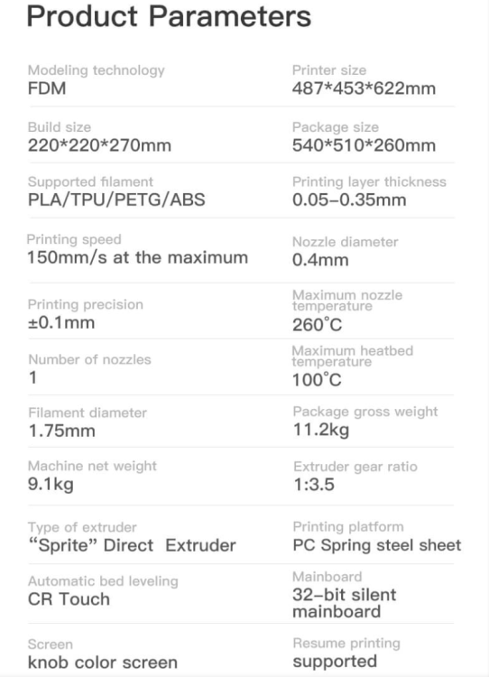

kino Posté(e) Juillet 12, 2022 Partager Posté(e) Juillet 12, 2022 Mes critères de choix Budget : 500 Type(s) de filament(s) : ABS,PLA,Flex Made In France : Non Niveau en bricolage : Modéré Niveau en électronique : Débutant Niveau en informatique : Modéré Description du besoin Salut à tous, Je partais pour acheter une Ender 3s1, mais je viens de voir la sortie de la S1 plus, qui offre une surface d'impression plus grande. Mais sur la S1 plus, le layer height est de 0.1-0.4mm et le printing précision de +-0.2mm VS 0.05-0.35mm et +-0.1mm pour la S1. Je voudrais votre avis concernant ces différences; cela va t-il affecter la qualité d'impression ou bien la différence sera indétectable ? Est-il possible de contrer cette perte de qualité (si il y en a une) avec une buse de plus petit diamètre ? Merci pour vos réponses. Lien vers le commentaire Partager sur d’autres sites More sharing options...
pommeverte Posté(e) Juillet 17, 2022 Partager Posté(e) Juillet 17, 2022 (modifié) Salut, Le 12/07/2022 at 08:51, kino a dit : Mais sur la S1 plus, le layer height est de 0.1-0.4mm et le printing précision de +-0.2mm VS 0.05-0.35mm et +-0.1mm pour la S1. tu en es sûr? parce que d'après cette page, les valeurs sont identiques en ce qui concerne le "layer height". Comme la version plus n'est qu'une extension dimensionnelle de la version de base, la précision devrait être la même puisque qu'elle dépend essentiellement des moteurs et de la carte-mère (pilotes de moteur). Les pas/mm des moteurs X et Y sont de 80. La résolution est donc de 1/80 = 0.125mm. En Z, c'est 400 pas/mm soit 0.0025mm / 2.5µm. Conclusion, la précision est la même entre les 2 machines. Modifié (le) Juillet 17, 2022 par pommeverte Lien vers le commentaire Partager sur d’autres sites More sharing options...
kino Posté(e) Juillet 17, 2022 Auteur Partager Posté(e) Juillet 17, 2022 Salut, Oui j'ai bien vu ça écrit sur www.creality3dofficial.com. En premier la S1, ensuite la S1 Plus. Lien vers le commentaire Partager sur d’autres sites More sharing options...
pommeverte Posté(e) Juillet 17, 2022 Partager Posté(e) Juillet 17, 2022 Ben, ce sont des carabistouilles alors . Les infos commerciales sur les sites de Creality ne sont absolument pas fiables . C'est quasi certain qu'il n'y a pas de différences entre la S1 et la S1 plus au niveau de la précision. Lien vers le commentaire Partager sur d’autres sites More sharing options...
RFN_31 Posté(e) Juillet 17, 2022 Partager Posté(e) Juillet 17, 2022 (modifié) Bonjour, Si tu veux comparer entre la S1, la S1 pro et la S1 plus, prends les données à la source : https://www.creality.com/products/creality-ender-3-s1-plus-3d-printer Dans cette page, il y a un tableau comparatif : @pommeverte a raison... Modifié (le) Juillet 17, 2022 par RFN_31 Lien vers le commentaire Partager sur d’autres sites More sharing options...

kino Posté(e) Juillet 17, 2022 Auteur Partager Posté(e) Juillet 17, 2022 (modifié) Il y a 9 heures, RFN_31 a dit : Bonjour, Si tu veux comparer entre la S1, la S1 pro et la S1 plus, prends les données à la source : https://www.creality.com/products/creality-ender-3-s1-plus-3d-printer Dans cette page, il y a un tableau comparatif : @pommeverte a raison... C'est la même page que @pommevertea partagé. Ce tableau comparatif est d'ailleurs le seul endroit ou je vois les mêmes valeurs pour les 2 modèles. Je retrouve les mêmes infos concernant la S1 ici: https://crealityfrance.fr/products/creality-ender-3-s1-imprimante-3d et ici https://former.creality.com/fr/goods-detail/creality-ender-3-s1-3d-printer Modifié (le) Juillet 17, 2022 par kino Lien vers le commentaire Partager sur d’autres sites More sharing options...

fran6p Posté(e) Juillet 18, 2022 Partager Posté(e) Juillet 18, 2022 (modifié) Il y a 19 heures, kino a dit : Moi je crois surtout que ce sont des petits malins chez Creality, et qu'ils essaient de faire passer la S1 plus comme étant aussi précise que les 2 autres. Pourquoi ne le serait-elle pas ? Si tu me trouves des arguments techniques à l'appui de tes dires, je me coucherais moins bête ce soir. Cet article du blog de Creality affiche un tableau comparant E3S1, E3S1Pro et E3S1 plus, la précision de la hauteur de couche est identique, ce qui est logique puisqu'elle ne dépend que du type de vis trapézoïdale, du type de moteur pas à pas et plus ou moins du pilote moteur Il y a 16 heures, kino a dit : Concernant le manque d'honnêteté de Creality, j'ai ma petite idée en effet. «Comme par hasard» aurait pu dire un adepte du complot. Mon avis Révélation voire Si la marque Creality ne te sied pas pour quelque raison que ce soit, va à la concurrence, ce n'est pas ça qui manque PS: je n'ai rien compris à ce qu'a voulu «montrer» @divers Modifié (le) Juillet 18, 2022 par fran6p Lien vers le commentaire Partager sur d’autres sites More sharing options...
