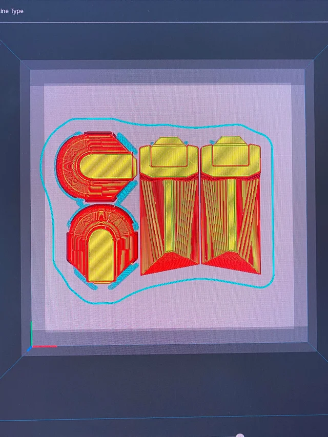

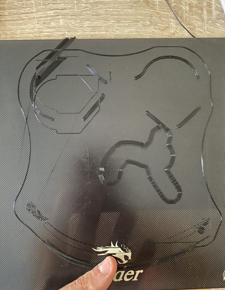

alban1700 Posté(e) Juillet 14, 2022 Posté(e) Juillet 14, 2022 Bonjour, Je viens ici après 3 jours de recherche sur mon problème, sans que je puisse trouver une solution. J'ai acheté la semaine passée une Ender 3 V2 (ma première imprimante 3D). J'ai effectué 2 premières impressions avec succès mais dès la 3ème, impossible d'avoir un résultat. Des lignes diagonales apparaissent en dehors de la zone d'impression du fichier, même en dehors du bed. Je ne comprends pas vraiment ce qu'il se passe. J'ai pourtant resserré les vis/cables, changer le firmware, le slicer, la carte SD, renommer le fichier GCODE. Je vous remercie de votre aide.
PPAC Posté(e) Juillet 14, 2022 Posté(e) Juillet 14, 2022 Salutation ! Pour moi, cela ressemble a un beau et grand décalage de couche, qui se passe lors d'une couche quand il y a par exemple un truc qui gène les déplacement du plateau. Il te faut vérifier machine éteinte si tu ressent des zones de résistance non uniforme quand tu déplace ton plateau a la main, et donc nettoyer se qui peut géner voir ajuster le serrage des excentrique sous le plateau ... Sinon, on peut avoir le même truc si l'on imprime "trop vite" et ou que les contrôleurs de moteur pas a pas ne sont pas bien refroidie Le problème peut aussi venir du faisceau de câble abîmé ou fil ou connecteur mal enfiché pour le moteur ...
alban1700 Posté(e) Juillet 14, 2022 Auteur Posté(e) Juillet 14, 2022 Merci de ta réponse rapide. Je vais voir tout ca et retenter une impression pour voir si il y a du changement. Alors j'ai démonté le plateau et remonté. J'ai l'impression que comme tu dis c'est un décalage de couche, des parties s'impriment à divers endroits du plateau. Par contre je ne ressens pas de gêne au niveau du plateau. J'ai bien démonté et tout resserré mais rien n'y fait. Merci de ton aide.

Kachidoki Posté(e) Juillet 15, 2022 Posté(e) Juillet 15, 2022 Salut, Les photos du slicer et du plateau ne correspondent pas. C'est évident, il y a un décalage en Y d'après la photo du plateau. L'ender 3 est capable d'imprimer correctement d'origine, il n'y a rien à changer avant d'avoir résolu le problème de départ, ou d'avoir clairement identifié sa source. S'il n'y a pas de point dur, ni trop de jeu, ni de cables qui accrochent, que les courroies sont bien tendues, mais pas trop non plus, il va nous falloir un peu plus d'indices. La piste de @PPAC à propos des réglages est à explorer. Peux-tu nous les donner ? 1

PPAC Posté(e) Juillet 16, 2022 Posté(e) Juillet 16, 2022 Il y a 8 heures, alban1700 a dit : Si vous avez d'autres pistes je suis preneur. Dans le doute j'ai quand même pris la 4.2.7 Il y a aussi dans la liste des truc qui peuvent gêner les déplacements, une accumulation de matière due a une sur-extrusion et ou a une distance buse <> plateau trop faible. un problème de warping due a un défaut d'adhérence plateau ou d'ajustement de la distance buse <> plateau ( bien le nettoyer/dégraisser avec de l'IPA car juste des traces de doigts peuvent gêner l'adhérence) Pour vraiment savoir, il faut y aller de manière méthodique ( bien analyser, tester, ...) et étapes par étapes (un truc a la fois ) ... or là, si tu change la carte, comme tu va devoir tout débrancher / rebrancher (donc bidouiller les connecteur ) et refaire l'ajustement du plateau et re vérifier la géométrie de la machine car tu l'aura déplacé / mis sur le flanc ... si le problème disparais on ne saura pas exactement la raison ... mais au moins tu aura je l'espère résolu le problème. Tiens nous au jus
alban1700 Posté(e) Juillet 16, 2022 Auteur Posté(e) Juillet 16, 2022 Yes je vois ce que tu veux dire. J'avais déjà essayé de démonter et remonté le plateau, et j'ai également bien contrôlé qu'il n'y a pas d'accumulation de matière. Je vous redirai par rapport à la CM, je la recois lundi-mardi. Merci pour votre aide

alban1700 Posté(e) Juillet 18, 2022 Auteur Posté(e) Juillet 18, 2022 J'ai changé et tout est rentré dans l'ordre merci de votre aide malgré tout Le 16/07/2022 at 14:16, Ironblue a dit : Quant une voiture ne tiens pas la route avant de changer le moteur on regarde du côté du train roulant.... C'est pas en changeant la CM que tu va résoudre ton souci, la tu va juste en ajouter un autre car faire des modif sur une imprimante qui à déjà des problème multiplie le risque d'avoir encore plus de problème et de ne pas trouver se qui clochait au début.... C'est juste mon avis après tu fait comme tu veux L'ender V2 a visiblement beaucoup de probleme avec la 4.2.2, d'autres posts sur ce site le prouve. Et j'ai passé 2-3 soirées entière à tout tenter. Mais merci quand meme. 1
