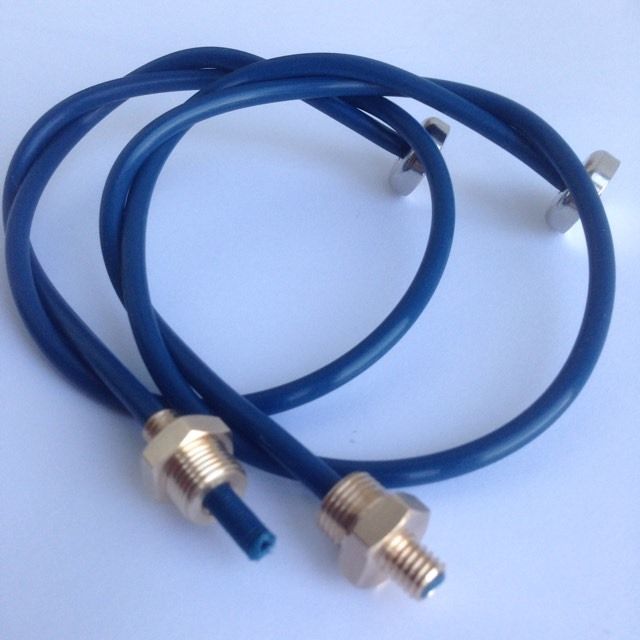

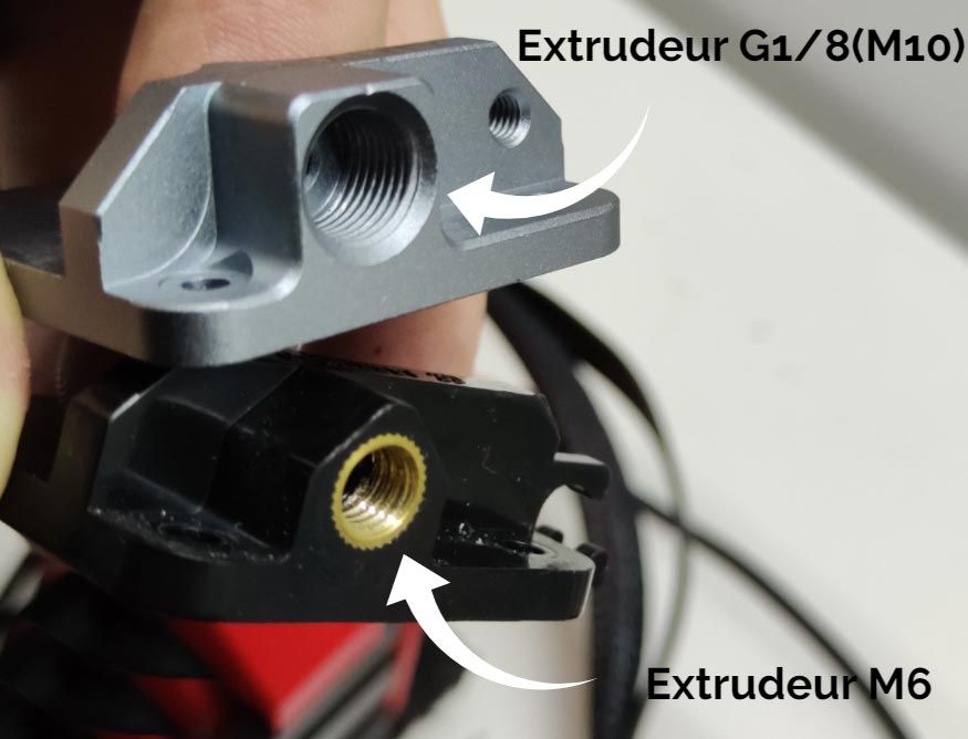

Bonjour, c'est plus simple que ça le MagnetMK10 !
Faut faire chauffer la hotend a 200°, enfoncer le tube PTFE fourni pour qu'il vienne toucher la buse et virer les éventuels débris de PLA
Couper au le tube ras de la pièce acier.
Tout simple et tu n'auras plus jamais de soucis avec les pneufits, c'est vraiment a bannir ces connecteurs pneufits, ça te bouffe le tube, ça se casse, le tube se deconnecte et ça te fait perdre des prints
