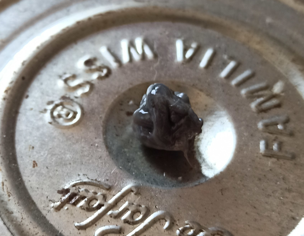

J'ai commencé à vouloir imprimer des supports pour le plateau de mon ender 5 pro, et depuis quelques jours, l'impression me semblait compliqué car elle ratait à chaque fois..
L'imprimante a fini par me faire une boule de fil fusionné immonde.
 1528794304_boulesurbuse.png.e193148a53b4024d98fee7d552d37214.png 1024651042_bouleplastique.png.4c0b50dc3c29401bcb005756c4f96758.png

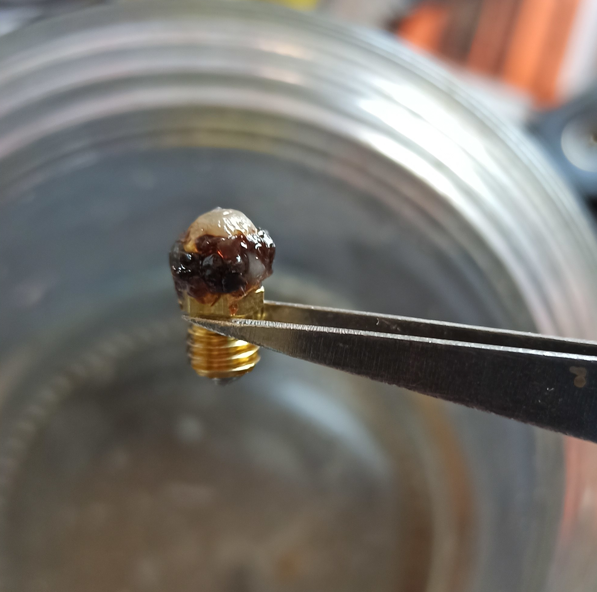

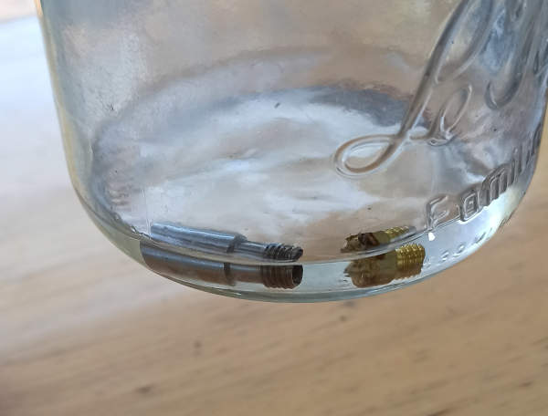

Du coup j'ai essayé de voir ce qui pouvait causer ça et j'ai commencé à démonter la buse ainsi que la hot end.. bah j'ai pas été déçu.
Déjà, la buse était plus que bourré de plastique mais surtout super crade sur l'extérieure.

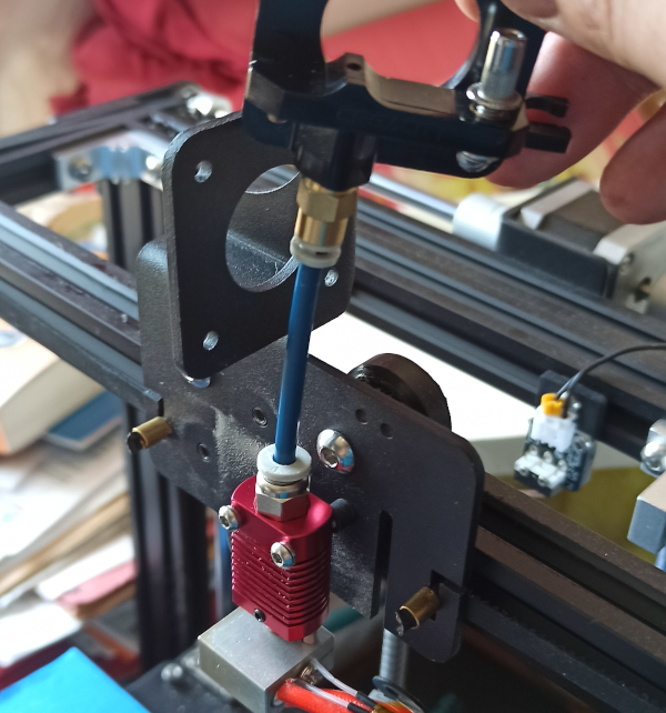

Ensuite lorsque j'ai voulu démonté la hot end, j'ai eu une surprise. bon d'abord revenons sur la machine, j'ai une ender avec un kit direct drive basique qui est plutot un micro bowden plus qu'un vrai direct drive puisque que on a toujours un tube PTFE entre le servo extrudeur et la tête de fusion.
résultat, en enlevant le fameux tube PTFE, j'ai pu voir qu'il était coupé n'importe comment (je me rappelle pas avoir fait ce montage après l'apéro 🤔).
Bref, démontage complet, et mise de la buse et du tube hot end dans un bain de dichlorométhane pour nettoyer tout ça.
Dans ce cas, faut être un peu patient mais c'est assez efficace, ça désagrège tranquillement le PETG et j'ai ainsi pu tout nettoyer sans trop de soucis.

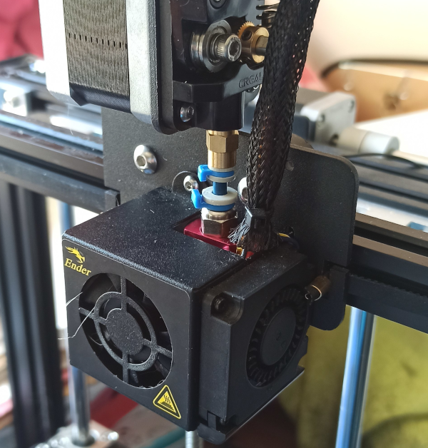

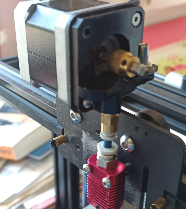

Une fois tout nettoyer, je sors le tube capricorne que j'avais en stock et je remonte en faisant gaffe cette fois d'avoir des coupes bien nettes et surtout aucun jeu dans le montage du direct-drive, le tube doit être collé à la buse en bas et au connecteur M6 en haut. une fois le remontage fait, je me dis ok, tout est propre, je fait un test et le fil de PETG descend tranquillement jusqu'à la buse.
1674682215_remontage1.png.029b2ebe4fa6b6566e6671fa3b4b7aff.png776177184_remontage2.png.5f4e7a2d579422558a5416d8ea584446.png951328122_remontagefinal.png.19dd013d199db6589b6d77bbacd83982.png
Du coup redémarrage de l'imprimante, je fais chauffer à 240 et teste l'extrudeur. et là, des clacs de saut de pas, le fil qui veut pas sortir.. Je me dis bon peut être la buse et là c'est le drame. j'ai en plus d'avance.... Bon bah tant pis, j'en recommande et j'attends. (enfin pas trop longtemps parce que ça m'énerve et que par dépit, je me décide à changer la carte mère avec la 4.2.7 et firmware de chez eux et la, bon bah je peux toujours pas imprimer mais au moins elle fait plus de bruit.

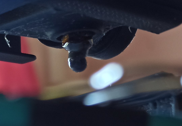

Bon @Titi78, j'aurais du suivre ton tuto finalement parce que c'est bien le montage de ma hotend qui au final était foireux, puisque j'ai refait la même.
En gros, au départ, les vis FHC qui bloquent la tête chauffante au radiateur s'étaient dessérées, la vis sans tête que maintient le heatbreak au radiateur aussi résultat, le heatbreak s'était dévissé, laissant de l'espace pour que le plastique sous pression ressorte par le dessus et vienne faire des grosses boules de plastiques.
Et là, au remontage, j'ai repris le soucis à l'envers, j'avais serré la buse a fond et ensuite placé le heatbreak sur la tête de chauffe du coup j'ai laissé du jeu et voici le résultat.
Bref, ce soir démontage de la tête complète, et bah ça m'apprendra à pas faire attention à mon matériel.
Je vais arriver à refaire des prints propres en PLA comme en PETG. d'ailleurs, une des erreurs que j'avais aussi c'était de faire des impressions avec des vitesses trop importantes au niveau des supports, j'ai remarqué que j'avais des soucis de tenues des supports qui avaient tendance à se déformer et donc à se faire accrocher par la buse (avec les décalage de pas qui vont avec.) avec des vitesses trop importantes, en particulier pour les interfaces des supports.

Bon ça y est, avec l'imprimante propre et la hotend étanche, ça marche beaucoup mieux.
Du coup petite photo des pièces ce soir, et pour info, le dichlorométhane est un très très bon dissolvant pour le PLA. j'ai pu nettoyer mes pièces sans aucun résidus dessus en très peu de temps.
un grand merci à toi @Titi78 et à ton tuto qu'on devrait lire plus souvent.
