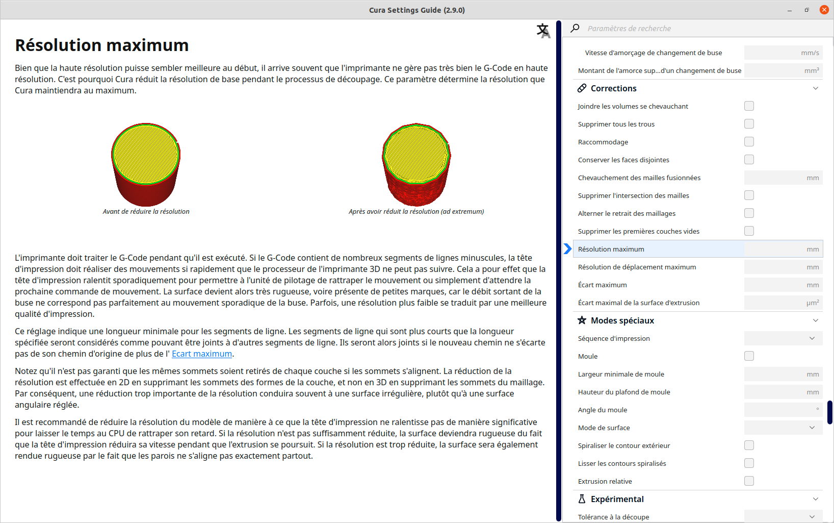

Je me demande si cela ne serai pas le résultat sous Ultimaker Cura (si tu utilise ce trancheur) d'une "Résolution maximum" avec une valeur trop grande ...  (Lors du tranchage, comme il y a une approximation d'un cercle en segment de droite .. il y a au final un pseudo cercle et cela ne doit pas aider si tu n'a pas un pourcentage de chevauchement suffisant ...)
Tu a quoi toi comme valeur pour ces paramètres ? ( Edit attention c'est les valeur par défaut pour une de mes machine mais j'ai pas de X1 donc pas forcement les bonnes valeur pour toi)

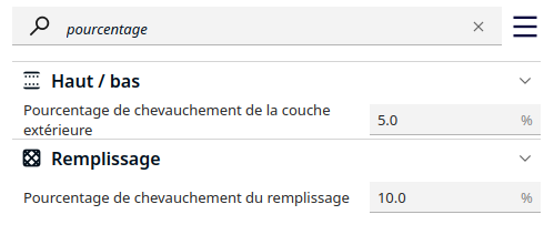

Voici mes valeurs
Il y a 11 heures, snyfir a dit :
Voici mes valeurs
Bon rien de vraiment louche ... sauf peut être (mais semble ne pas être le problème donc pas forcement la solution adapté ) réduit le pourcentage de chevauchement du remplissage pour ensuite augmenter le débit ...
