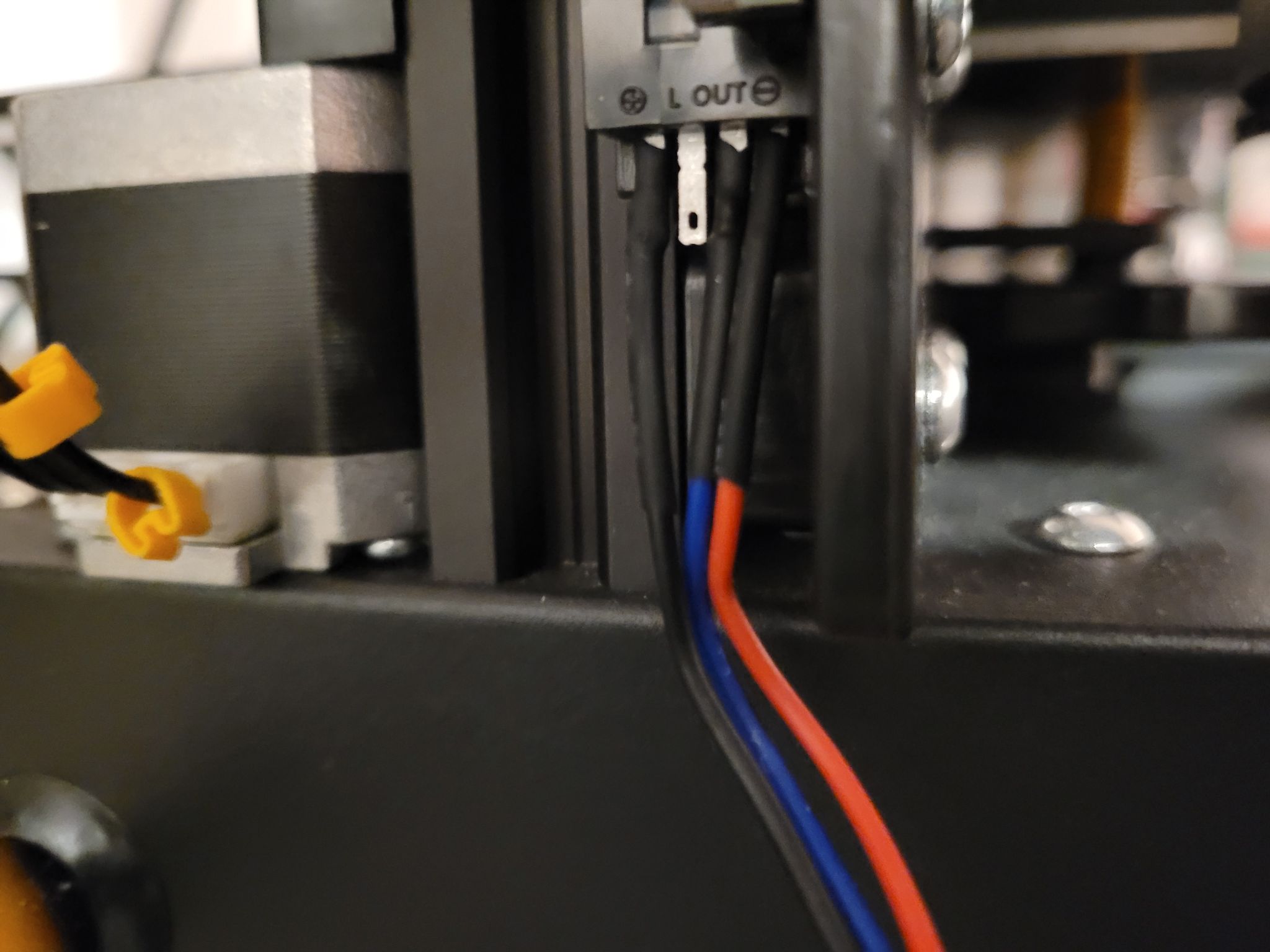

Salut @Sim005,
A titre de comparaison je t'ai pris une vidéo du comportement du endstop sur ma TLD3. Cela devrait être identique.
La lumière s'éteint bien lorsque le faisceau est coupé. As-tu vérifié qu'il n'y pas d'autres éléments pouvant bloquer la course ? Je me rappelle m'être fait avoir avec les câbles de tête d'impression qui en se chevauchant au dessus de l'imprimante, empêchaient l'axe de descendre jusqu'en bas (et donc même bruit de moteur qui patine).
Après lorsque je regarde ta vidéo à nouveau j'ai l'impression que ton axe descend en effet plus bas que chez moi ce qui pourrait laisser sous-entendre que la détection est ignorée…
Le cablage est identique :
Jeff
Modifié (le) par Jeff78s

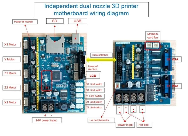

OK merci de cet réponse alors petit changement.. 😅 déjà oui il est bien cable j'ai reverifier et j'ai bien refais le câblage en suivant ce plan (pièce jointe) et ducoup enfaîte le moteur pap Z1 était cablé avec le endstop Z2 et inversement et ducoup j'ai vérifié le endstop Z2 et il ne fait pas de lumière comme si il était cassé alors que je l'ai testé de l'autre côté avec l'autre câble et il marche tres bien,j'ai rechangé
dans le doute, et, il ne s'allume toujours pas, j'ai vérifié et il est bien connecté à la carte mère, c'est possible que ce soit le câble qui merde ? Cela me laisse un peu perplexe 🤨.....
