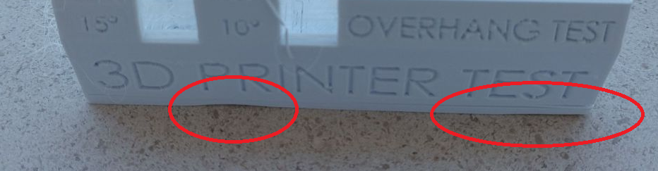

Je suis à la recherche d'un profil CURA pour FLSUN SR, à utiliser avec du PLA+ blanc de chez ESUN.
C'est une très bonne imprimante que je viens d'acheter, mais j'éprouve beaucoup de problèmes à imprimer cette marque de filament. (déjà le cas avec mon ancienne Anycubic i3 mega)
Est-ce que quelqu'un dans la communauté l'utilise avec cette machine, et pourrait me communiquer les réglages qu'il a mis ?
Ca simplifierait pas mal de travail car, vu les prints que je sors il y a du boulot....
Je réfléchis sérieusement à changer de marque et opter pour quelque chose de plus simple à imprimer, trop complexe pour moi. Le PLA+ de chez ESUN donne beaucoup de difficultés d'après tout les forums.

Quelques photos du massacre de ce matin 😥 (le mur s'est décrocher de la base)

?? quels forums ??
le PLA+ de chez esun est - pour moi - absolument parfait et s'imprime sans aucuns soucis
tu n'indiques aucun de tes paramètres d'impression,
tu as du warping (propreté du plateau ou hauteur de 1ère couche incorrecte), des morceaux semble sous extrudés et la ventilation doit être proche de 0 pour avoir des porte à faux aussi 'écroulés'.

Sur certain forum anglais, et sur des reddit que j'ai vu.
On voit les deux avis 🤷‍♂️
Absolument aucun warping ou quelconque problème en lien avec le plateau. Accroche + 1ère couche au top 👍

C'est le filament avec lequel j'imprime depuis 3 jours.
Il est donné (constructeur) pour 205-225°C.
J'ai imprimé à 205°C, ok pour objet simple.
Puis objet avec plusieurs pointes, là fort stringing comme tes photos, mais pas de problème pour les "hangover"
Je suis passé à 200°C, nette amélioration. impression OK mais il en reste un peu
Je n'ai pas essayé 195°C
A combien imprimes tu ?
Je viens de voir 215°C dans ton profil Cura
Essaie plus bas ou fait une tour de température

sur les X1  et la tenlog 200° vitesse 80mm/s pas de stringing du tout
sur la geeetech 195° 60mm/s (un peu de stringing, mais cette imprimante est croisée avec une araignée donc il y a des fils partout 😄)
sur les QQS (qui sont quand même proches de la SR) : 200°, 80mm/s, pas de stringing
tu peux augmenter la vitesse de déplacement pour réduire le stringing
quelles valeurs de rétraction ?

J'ai essayé 215, 210, 205, 200 et 195 avec plateau à 60°. Pas d'amélioration net sur le stringing. Mes hangover sont nuls dès les premiers degrés.
Il y a 2 heures, Savate a dit :
J'ai essayé 195°, plateau 50°, 70mm/s. Mais ce n'était pas ouf non plus.

Rétraction à 6,5 de base et j'ai essayé à 4,5 sans amélioration sur le stringing. (6,5 sur la photo).
Je n'ai pas nettoyé la tête avant le début de l'impression, du coup il restait un peu de filament qui a coulé et fais une mauvaise accroche aux 2 endroits. C'est de ma faute ça 😝
C'est la seule fois où il y a eu ce problème de vide en une 15aine d'impression.

c'est plutôt 6.5 avec la bowen de la qqs
tu as changé des pièces sur la qqs ou elle est 100% d'origine ?
la ventilation est bien à 100% ?
tu as calibré ton extrudeur ?
vérifié que le filament était bien entraîné par l'extrudeur (filament marqué, mais pas trop) ?
une petit photo en train d'imprimer la première couche ce serait pas mal.

Elle est 100% d'origine !
Ventilation à 100%
Je le suis creusé la tête et j'ai bien calibré mon extrudeur avec l'aide de JSTECH sur youtube 👍
La filament est bien entraîné, légèrement marqué mais pas trop.
J'ai imprimé à 200° / 60° mais la première n'est pas top partout, au milieu ça pourrait être un poil plus remplit. Et sur 5 mm ça c'est décollé.
20220804_201439.thumb.jpg.023910f9156fa0a49c9b5a9e6527bcec.jpg20220804_201450.thumb.jpg.8caba5277b6bf2f89fc03ccde508d685.jpg
Edit : en montant la température à 210° / 60° première couche au top !
Demain je ferai des tests plus longs pour voir comment le stringing se porte.
Par contre j'ai remarqué que le moteur de mon extrudeur était bouillant, est-ce normal ? Je ne pense pas 🤔

On avance sur le sujet !
Je pense que je suis pas mal avec une température de 215° / 60° plateau.
Régler correctement l'extrudeur à bien fait avancer les choses, mais il faut que je continue à peaufiner les réglages.
Le remplissage n'est pas bon. J'ai essayé de changer de motif, reduire la vitesse, augmenter le débit, mais peu d'effet à chaque fois...
Des idées ?
Sinon mon extrudeur est toujours bouillant pendant mes impressions, et je ne trouve pas ça normal.
