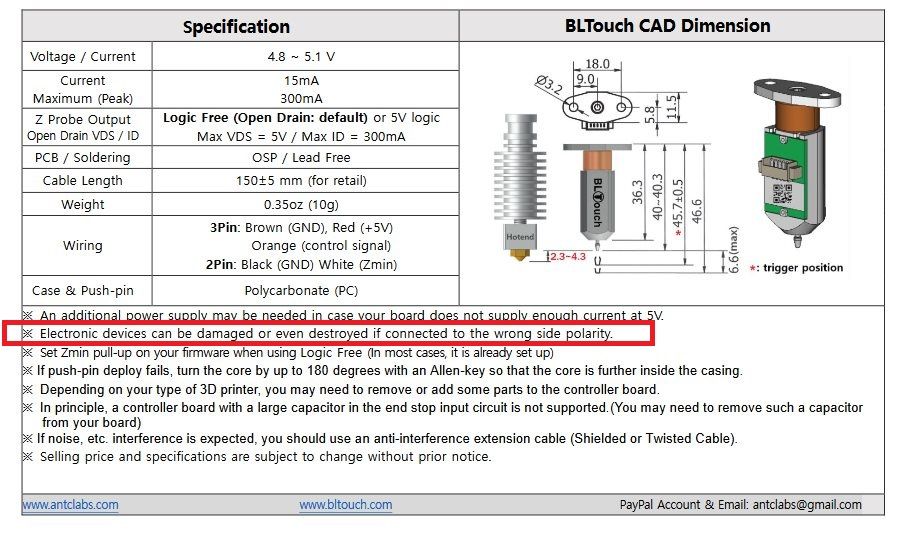

Déjà un offset de -5mm est en dehors des recommandations que ce soit pour un Bltouch ou un CRtouch.
En gros, le montage de l'ABL doit correspondre à un positionnement tel qu'entre le pointeau rentré et la buse on soit dans une plage de mesure de 2,3-4,3 mm :
